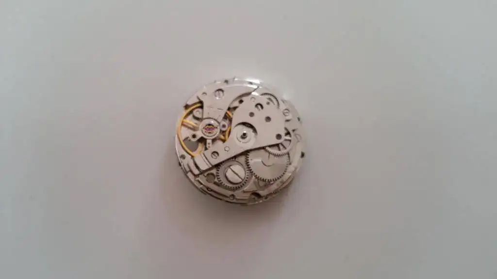

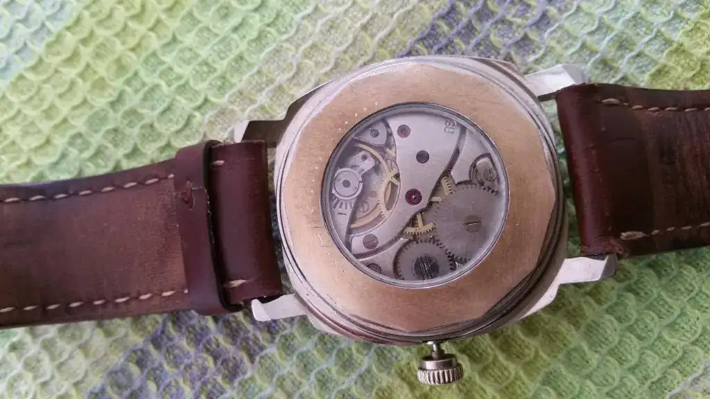

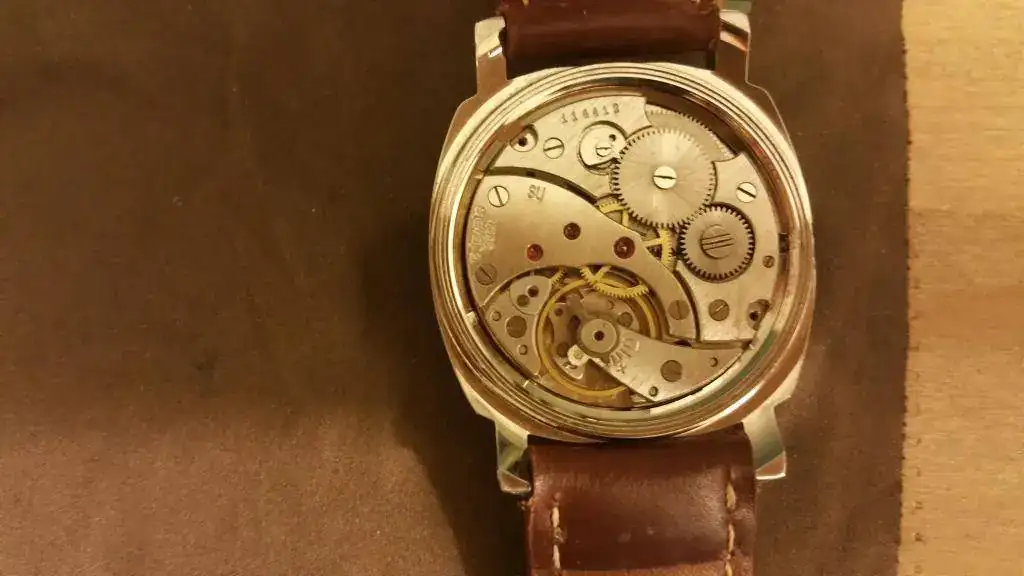

Llevaba este mecanismo
Como podeis imaginar, una vez abierto y siendo de poca calidad algunas piezas estaban sueltas. Lo asumo dado el coste del mismo. Deje el reloj apartado y eche un ojo a los molnija que tenía en el deposito de cadaveres....

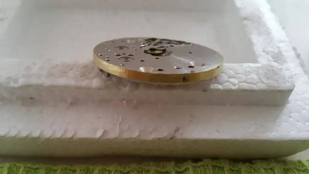

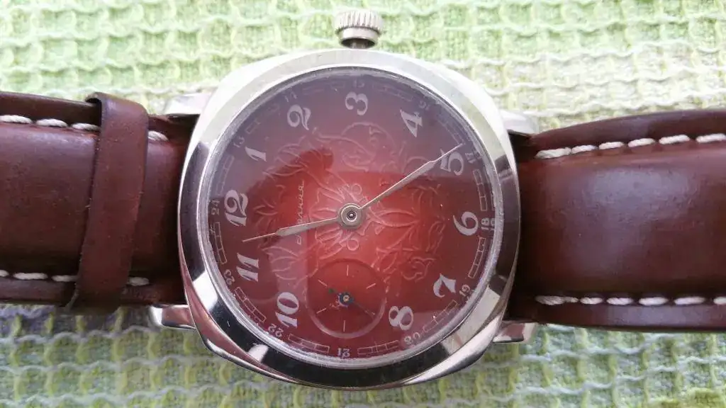

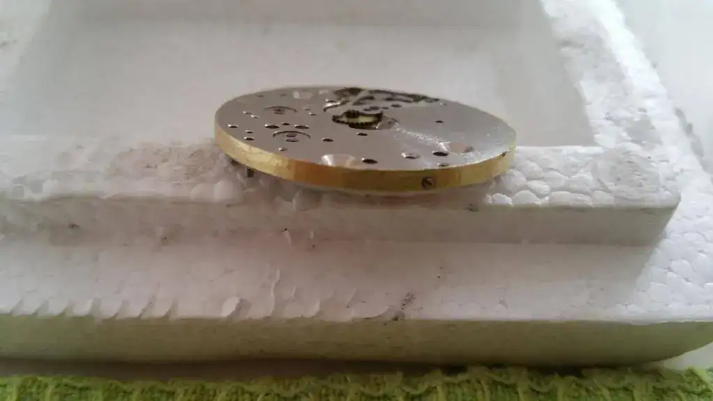

Ojee las posibilidades. Mire a mi dremel y surgió la idea. ¿y si rebajo la pequeña rebaba que tiene el 3602?

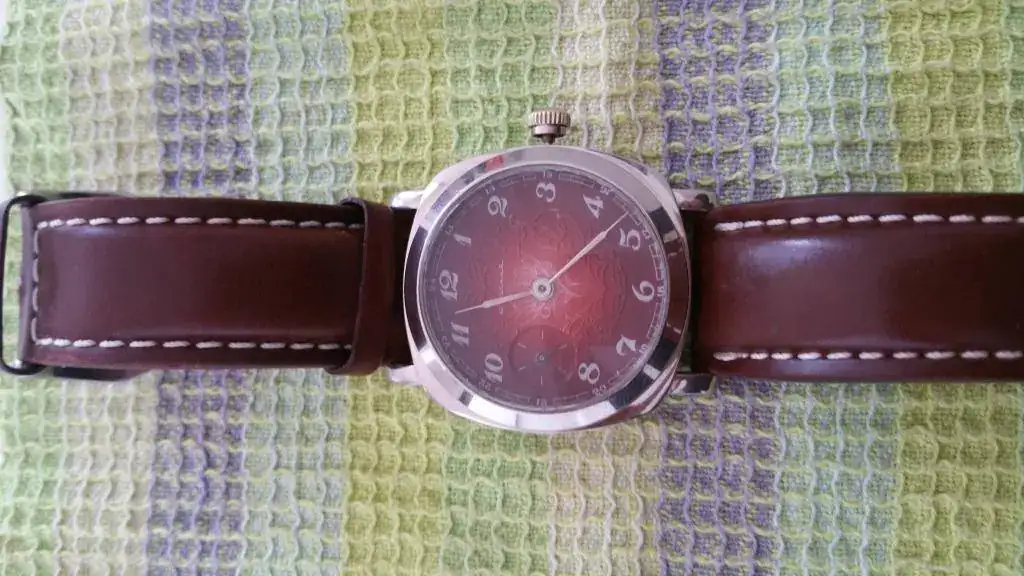

Realice algunas pruebas y curiosamente encajo sin mayor problema(caja de 43mm) sin ninguna bata. Es mas la esfer de otro molnija(un hunter) previamente recortada hacia una labor perfecta. Ajustaba el mecanismo(esfera 35mm)

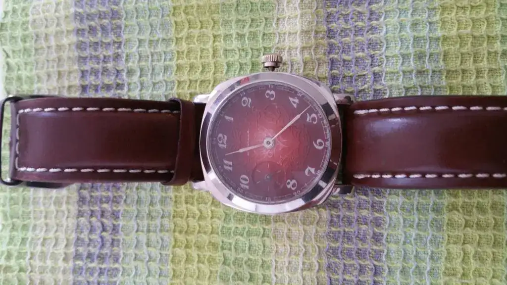

Solución, araldit y cruzar los dedos. Resultado pegamento visible...alrededor de cristal. Y no se si al quitarlo es el aro de plastico o el propio pegamento...lo dejo ahi, por si las moscas.

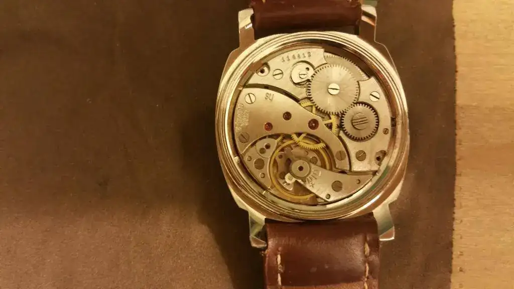

Bueno llegados a este punto y habiendo rebajado el mecanismo. Lo coloco en la caja y tras diferentes pruebas éste no funciona, una vez montado(rayos y centellas...)
Observo otro de los movimientos y lo sentencio. Monto,desmonto, reviso...y a la aguja del segundero se le suelta el pequeño tubo(horror...). La rueda de escape esta doblada. Y algo más que no acierto a ver(problema de lupa).
Vuelvo a mi deposito y encuentro otra de color diferente(es lo que hay) y la monto, junto al intercambio de piezas de los otros mecanismos.!!! Que suerte tener material!!! Al final sorprentemente funciona, no por mi habilidad, sino más, creo yo, por que estos mecanismo son a prueba patosos..😂 y funcionan por castigo.

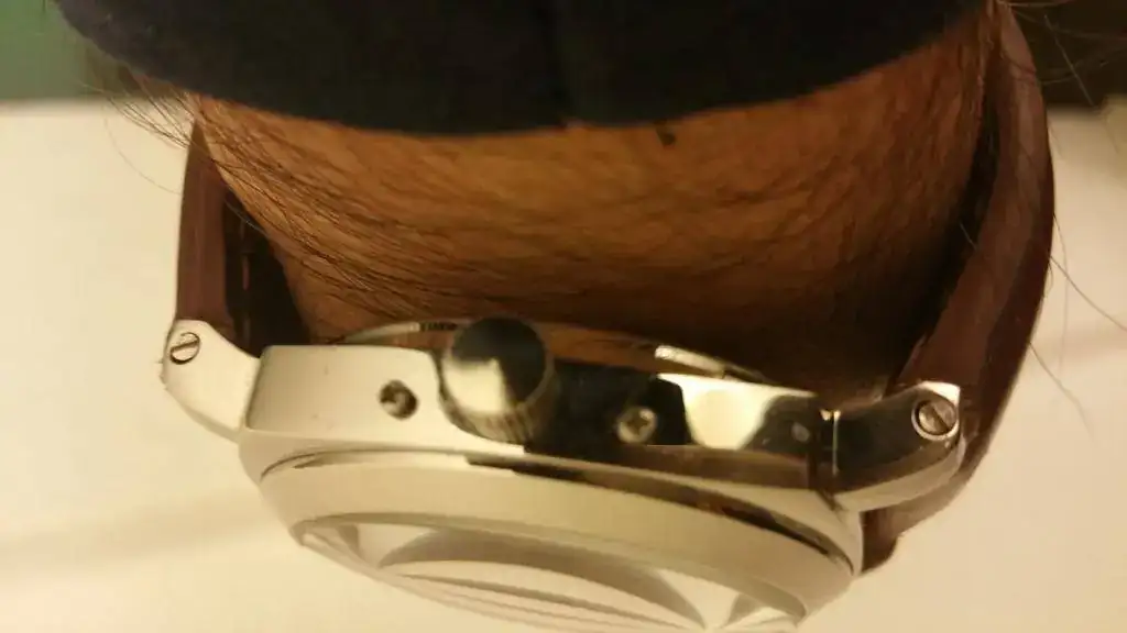

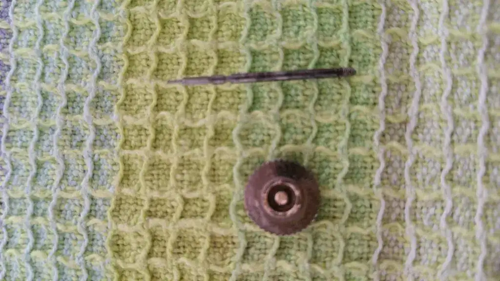

Lo siguiente es colocar la tija y a ser posible utilizar la misma que llevaba la caja.
Pero no, el tamaño es menor y no tengo herramientas adecuadas.
Intento pegarla con pegamento de contacto, haciendo una pequeña hendidura..NO FUNCIONA.
Os leo(especialmente un hilo de Rgil) y me pongo manos a la obra.
No puedo poner la corona original de la caja(no tengo herramientas)
No se pega correctamente

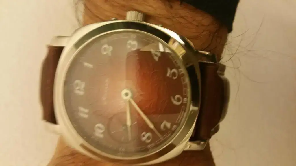

He pulido la trasera para anular la leyenda que llevaba. Resultado ha salido un dorado que no me esperaba. Pero bueno....habrá que retocarlo mejor.
Etc,etc.....
Entonces parece que la solucion, es utilizar la tija y la corona del propio molnija hunter. Acortarla y hacerle rosca nueva. !vaya!!! No tengo TERRAJA....otro paron....
Por tanto en este punto estoy.

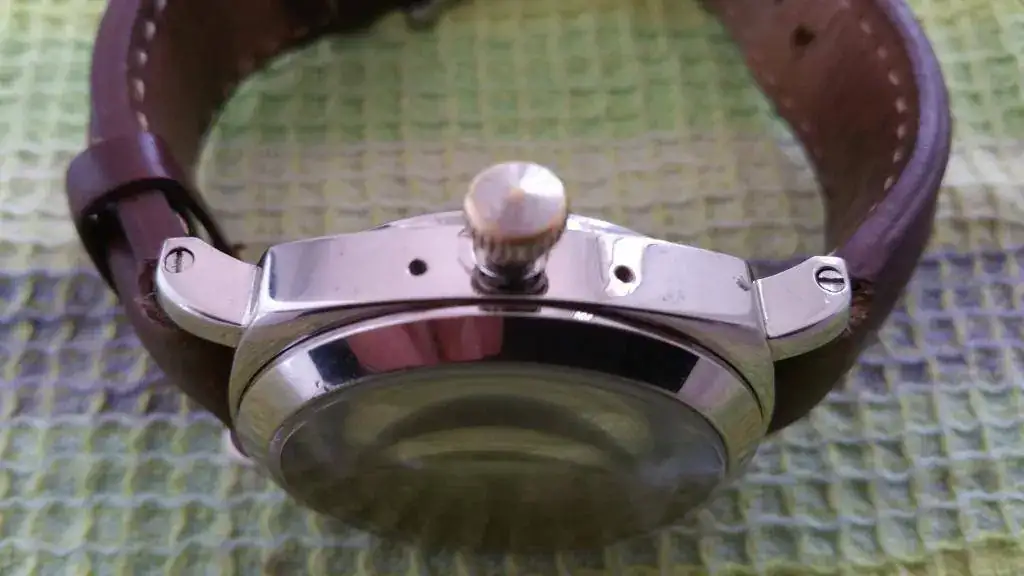

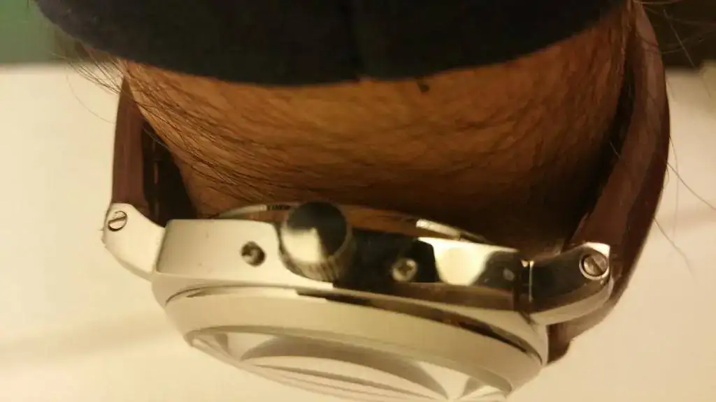

Además de que quedan dos agujeros pequeños del anterior protector.de corona. Había pensado en ponerle unos tornillos sin cabeza y despues pulir la caja. ¿que opinais?

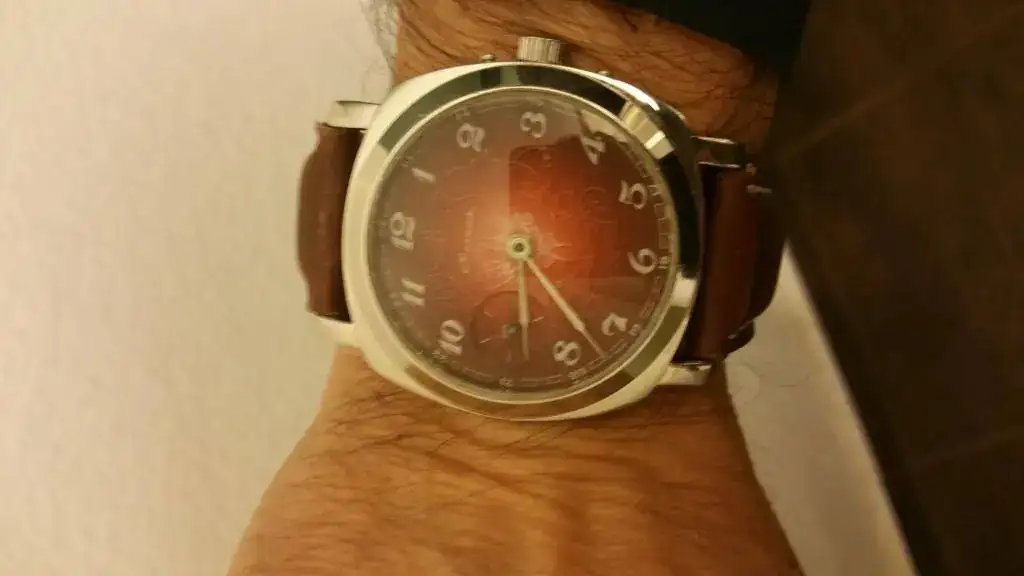

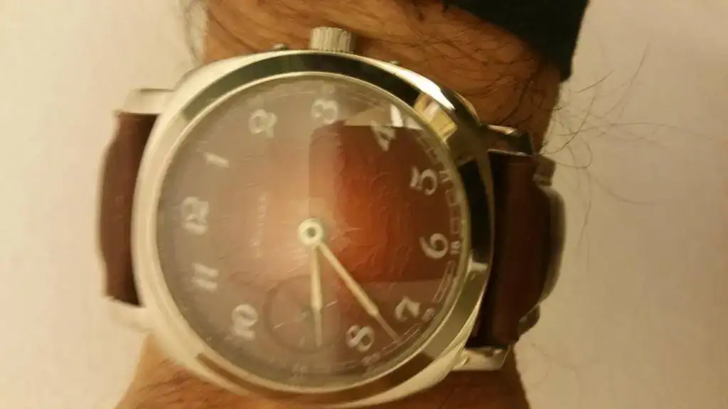

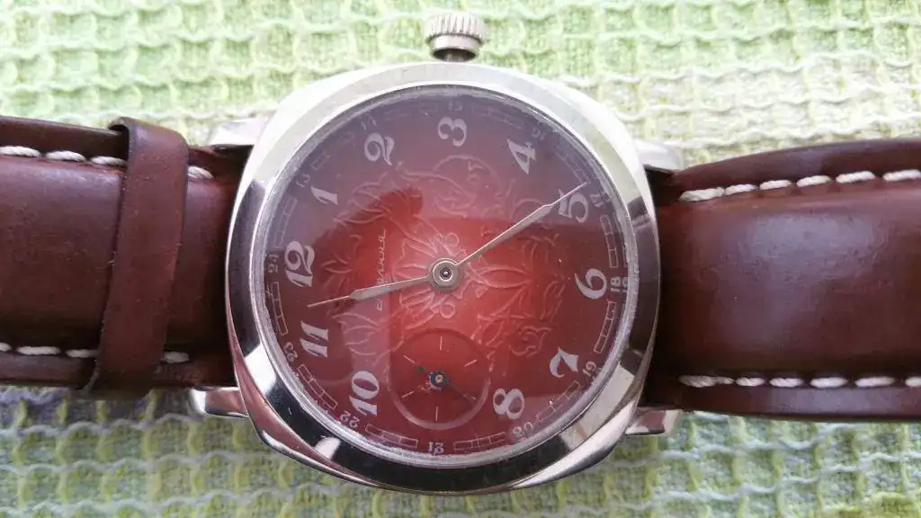

Os pongo las fotos. Eso si, desordenadas...espero que se me disculpe.
Un abrazo.
Las fotos:

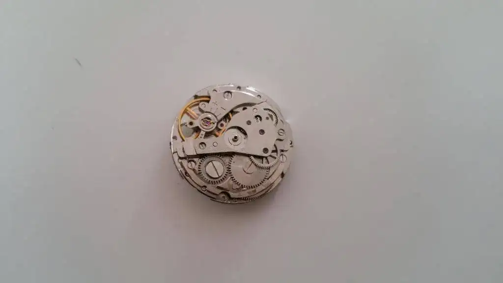

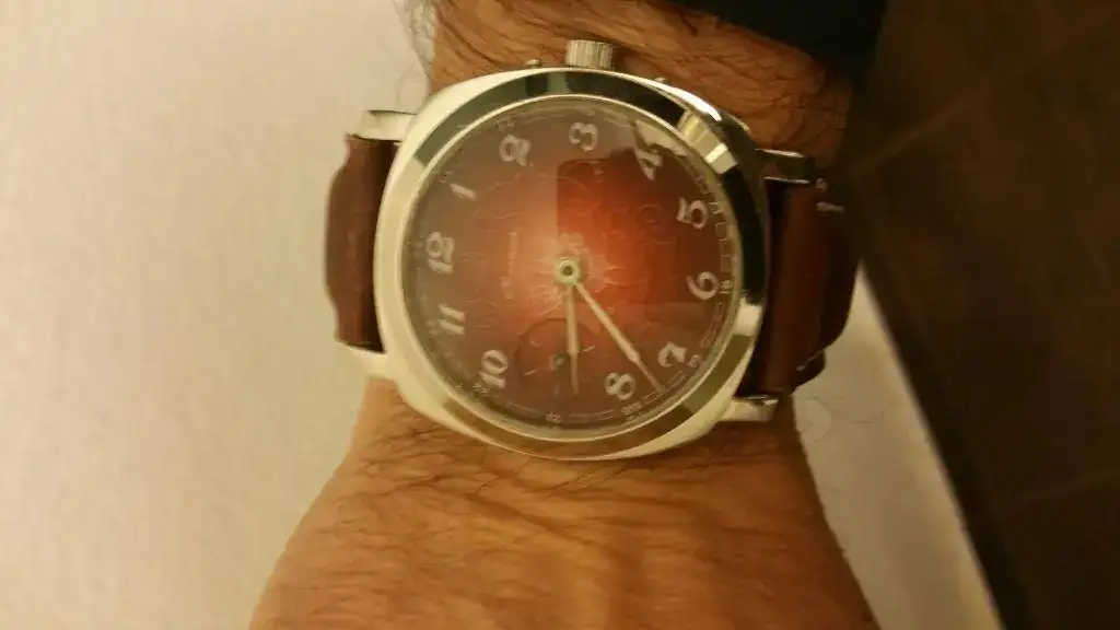

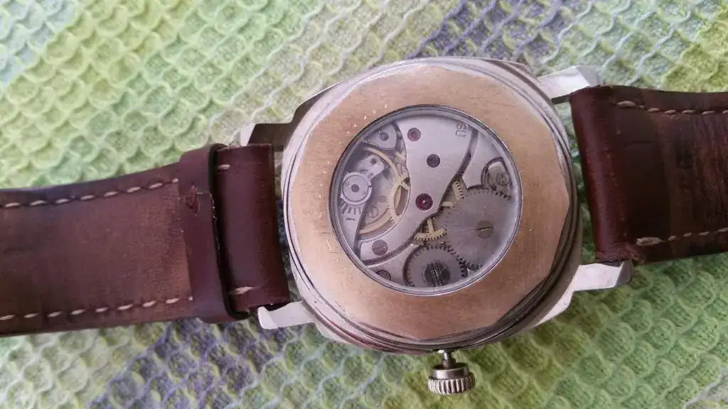

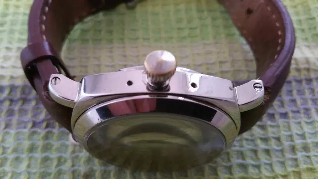

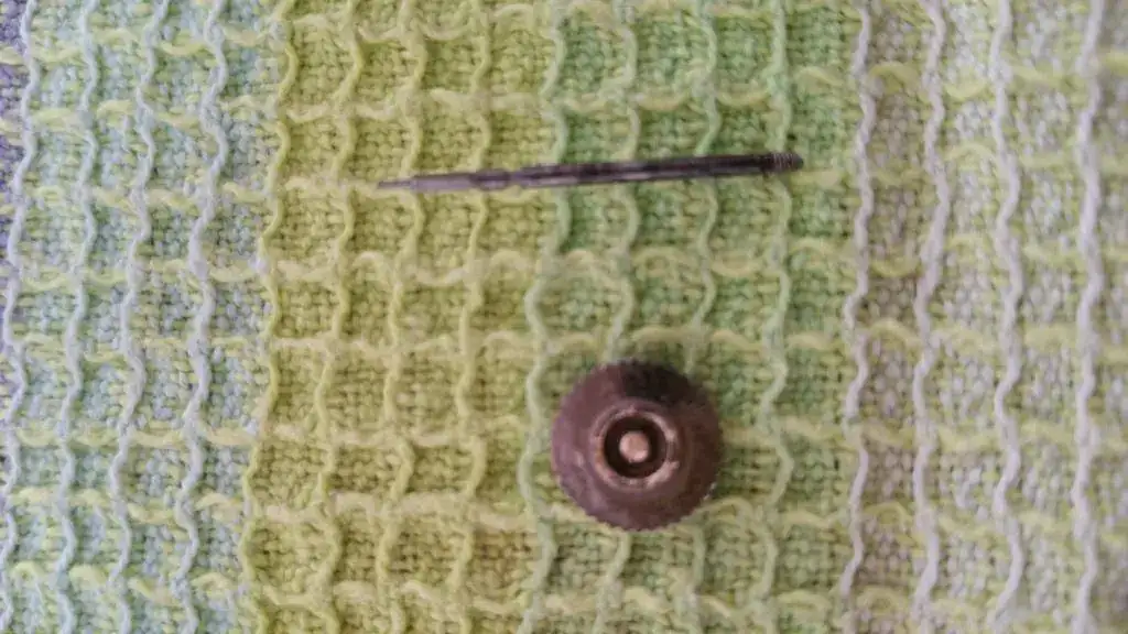

Etc,etc.....
