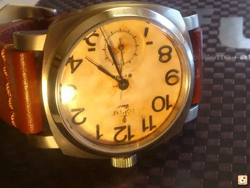

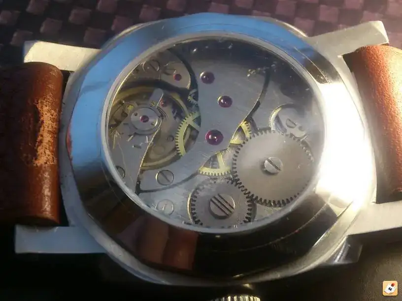

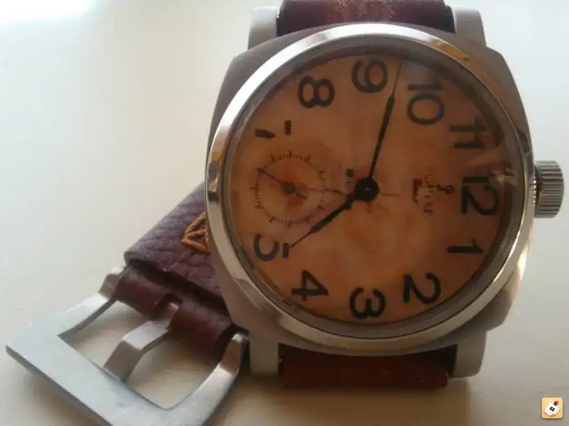

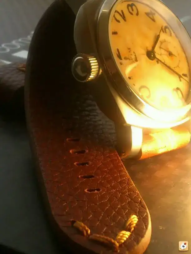

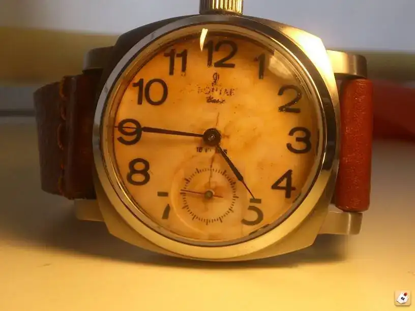

Finalmente, he optado por una personalización "a lo pobre":
- En vez de una tija 6497 para la corona del mismo tipo, he optado por adaptar la tija del Molnija. Para ello la he cortado (algo larga como veréis) y la he lijado hasta que ha entrado en la corona donde la he fijado con una gota de Loctite.
-En vez de bata he fabricado una especia de arandelas que sujetan el movimiento a la caja con los tornillos del Molnija.
-En vez de dial sandwich he decidido avejentar el dial original (que por cierto es de plástico) usando un marcador que se usa para reparar roces en muebles de madera y que actúa como si fuera un tinte. De paso he causado un deterioro controlado en los caracteres del dial que pienso que le dan más personalidad.
Os pongo algunas fotos, tal como prometí, aunque tardarán un rato en estar disponibles ya que lo haré a través de tapatalk.
Dudo mucho que vuelva a hacer otra incursión en el ámbito de las personalizaciones. Económicamente no compensa ya que por lo mismo te puedes comprar algún reloj chino del mismo estilo con un movimiento asian-unitas. Por otro lado, a mí personalmente no me produce ninguna satisfacción el hecho de montar un reloj utilizando distintas partes. En este sentido encuentro mucho más gratificante comprar un reloj que no funciona, desmontarlo, volverlo a montar y verlo andar. Además esto necesita de bastante más pericia y conocimientos que ensamblar tija, dial y caja.
También hay quien considera que este tipo de "homenajes" tienen un valor añadido por cuanto intentan imitar lo que era un Panerai original al utilizar un calibre (el Molnija) heredero de los antiguos Rolex-Cortebert. Algo de razón tienen pero, en mi caso, esto no justifica el gasto económico.
Por si todo esto fuera poco, como ya he comentado, el reloj no me gusta porque me queda enorme y, posiblemente acabe poniéndolo a la venta.

cambiale la esfera pon una esteril que tenga las 3 en la corona, por que ahora es un reloj difícil de mirar/ver/consultar
