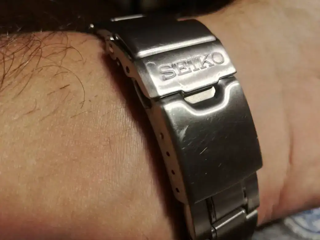

Cierre armis con marcas
  • Iniciador del hilo Iniciador del hilo Riuet

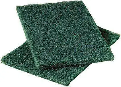

Mi experiencia con el estropajo en el cepillado es que funciona excepcionalmente bien. Eso sí, tiene su técnica. A ver si logro explicarla. Primeramente si puedes compra un estropajo de esos que no tienen esponja, a mí particularmente me va mejor que no amortigüe y si lo encuentras cómpralo grande, para que la operación que vamos a hacer "tenga recorrido":
Un estropajo sin esponja
No le pases el estropajo a pulso, este tipo de acabado lo bonito es que las líneas del cepillado estén paralelas, para eso coloca el estropajo en una zona firme, una mesa es perfecto.

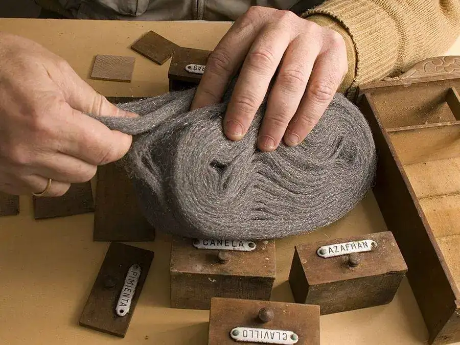

Después coge el armis y si quieres con cinta de carrocero protege las zonas que puedan cepillarse y no quieras tocar. Una vez tengas el cierre del armis bien agarrado pásalo de un extremo al otro perpendicularmente al borde del estropajo, de esta manera las marcas en el armis seran paralelas. Después para terminar yo hago la misma operación con un ovillo de lana de acero pero es importante que esté sin deslavazar, es decir... que mantenga la estructura con la que sale de fábrica para que las líneas queden paralelas y no estropear el trabajo anterior:
Algo así.
Extiende un trozo de la "alfombra" de lana de acero y haz lo mismo que en con el estropajo pero con menos fuerza, esto es para suavizar los micro rayones que ha dejado el estropajo verde.
Bueno, espero haber sido de utilidad y que el método quede claro.

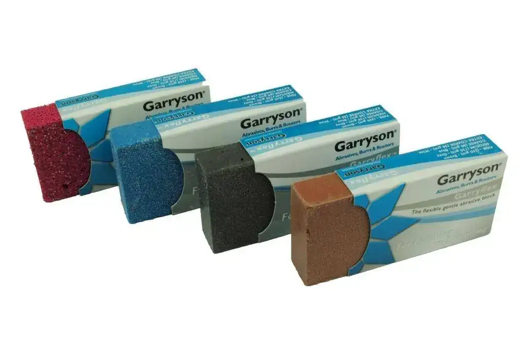

dejaros de estropajos e ir a lo profesional :D te dejo unas fotos con los distintos tipos de granos.
yo utilizo el marrón que es de 240 que es el mas suave, como dice un compi tiene el de 120 que es el segundo color negro de 120. primero se utiliza el de 120 para eliminar los rayones mas profundos y luego para un acabado fino el de 240 marrón.

Me sumo al Garryflex de 120 para sacar las marcas y luego el de 240 para rematar.

Dejaros de estropajos ………. es solo un consejo que os doy. La mayoría de los cepillados de los relojes son mas finos y menos profundos que lo que te va ha hacer el estropajo…….. (El estropajo para las sartenes va muy bien) y si le dais con estropajo no le deis con el verde darle con el marrón que es bastante mas fino que el verde y el resultado infinitamente mejor.
El Garriflex como comentan algunos compañeros es la mejor opción y el resultado es muy muy bueno con el de 120 y el de 240 vais sobrados para hacer un trabajo perfecto.
