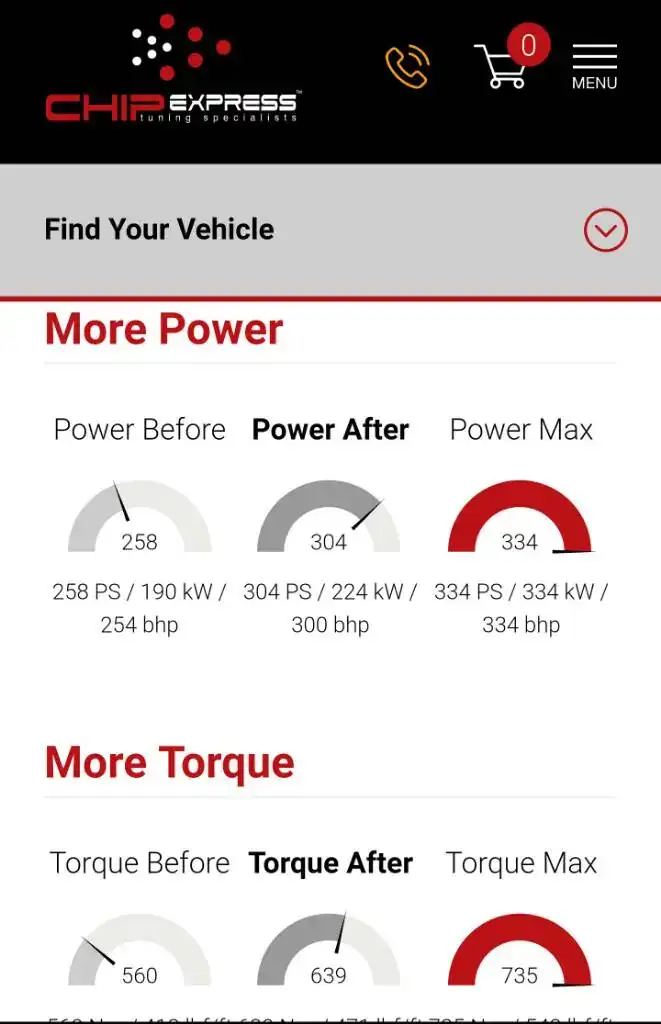

Pues como dice el título, que opinion os merece el uso de un chip en motores turbo diesel modernos?.
El que estoy mirando, asegura que incrementa la potencia en casi 50 bhp y disminuye el consumo entre 5 y 20%.
Entre otras cosas dice que mejora aceleración, disminuye turbo lag, reduce el ruido del motor; ademas sugiere que al ser un plug in que usa los mismos conectores del coche no hay que cortar cables o hacer ningun trabajo electrico; dice tambien que el chip se puede retirar antes de llevar al concesionario a revisión o garantía y no deja ninguna traza.
Alguien que por favor me explique como funciona tanta maravilla y que experiencias tienen con esto?
