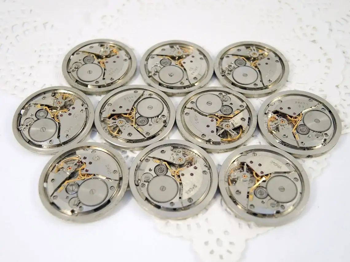

Yo he visto alguna vez en aliexpress que venden movimientos inservibles que sirven para eso, para aprender por unos dos o tres euros, no se si es lo que buscas...
https://www.etsy.com/es/listing/116...f=sr_gallery-1-9&organic_search_click=1&pro=1
Reacciones: DrSlump, aikrana, MathewMole y 1 persona más
