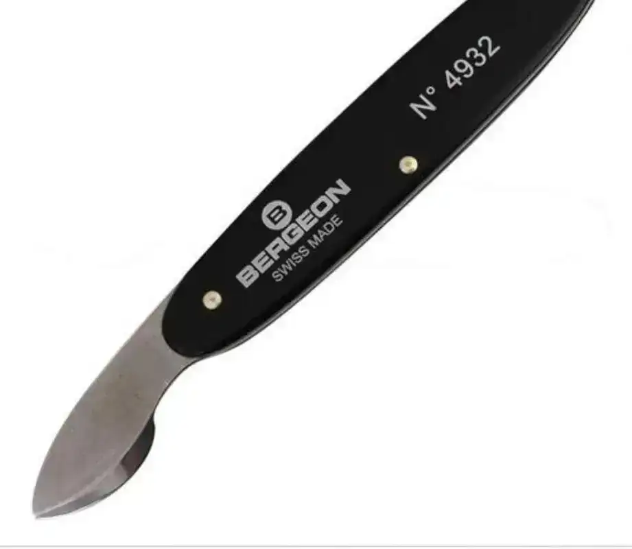

Hola, vas a tener que sacar el bisel con mucho cuidado de no rayar la caja
Lo ideal es usar una herramienta así pero podés hacerlo con alguna que tengas en casa
Y después una vez con el bisel afuera, desde el lado de abajo tenés que ir despegando el insert con mucho cuidado, usando esa misma herramienta.
Despues colocar de nuevo el bisel y recién ahí colocar el nuevo insert tratando de que quede lo más alineado posible.

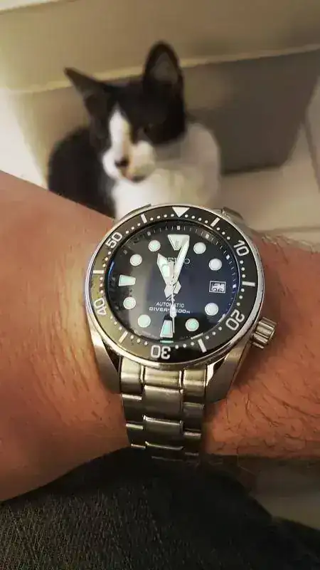

Y me despido con una de mi sumo
Ver el archivos adjunto 816275

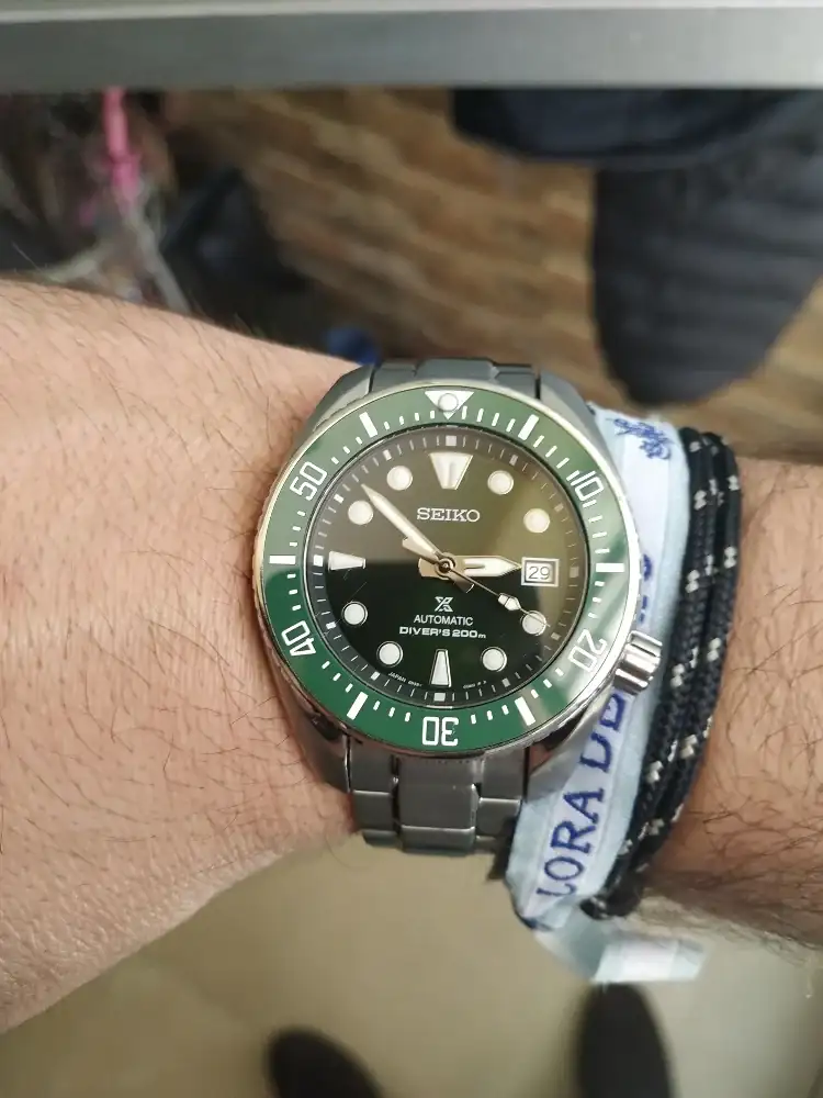

Cambiado. Muchas gracias.
Sobre todo porque lo quería para batalla y así protejo el original de aluminio.

Te ha quedado muy chulo compañero, te ha costado mucho quitar el bisel?

Te ha quedado muy guapo ! 😉
Enviado desde mi ALP-L09 mediante Tapatalk
Aunque parezca mentira... Más el insert pegado que el bisel en sí. Pero ha sido fácil y rápido. El video fue clave.
