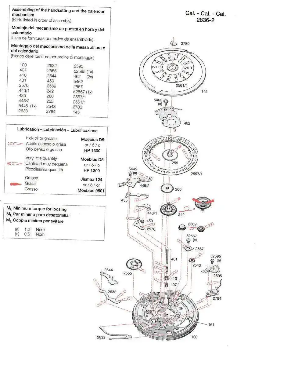

El cañón de minutos está compuesto por dos partes, y se tiene que engrasar una vez desmontado por la parte de atrás, no está de más comprobar la libertad, y juego axial entre los engranajes de trasmisión, rueda de horas, cañón de minutos, rueda de minutos, piñón rumboi, y piñón corredizo.

Pues no debiste engrasar la chaussée. Pon aceite en el cañón de minutos donde hace contacto con rueda de transmisión
Era eso. No sabía que eran dos piezas (el embrague), con la ilustración de 6aly lo vi y me di cuenta. Me estaba saltando engrasar el cañón de minutos por debajo.
Muchísimas gracias... no me queda ni ná que aprender. Bueno, poco a poco. Menos mal que existen foros como este, si no sería imposible.
