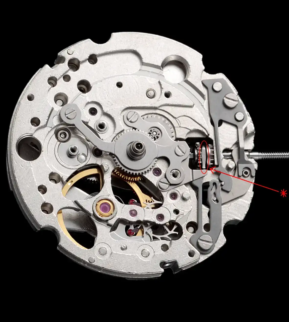

Aviso: ¡novato relojero!. Acabo de montar un movimiento Miyota 82s0 (el 8215 sin calendario) y, tras colocar las agujas, la caja, etc., la corona no entra del todo (a
un estando bien alineada, me pasa lo mismo sacando el movimiento). Llega hasta la posición en la que mueve las agujas, pero no va más allá. Así que cuando muevo la corona, aunque sea sin querer, se mueven las agujas. Nunca llega a la posición en la que da cuerda manualmente al movimiento (aunque sigue funcionando con la cuerda que le da el rotor al moverlo). Puede que haya sacado la tija cuando no estaba completamente introducida, estando en la posición de ajustar la hora, pero no estoy seguro. ¿Hay alguna forma de arreglarlo, o debería descartarlo y usar uno nuevo (teniendo más cuidado esta vez...)?
¡Gracias de antemano!
Reacciones: Doménico
Gracias, @Doménico Creo que me sería más fácil quitar las agujas y dial... sobre esta imagen (de internet) ¿dónde hay que toquetear? (que igual cuando lo tenga delante se ve claro lo que está distinto que en la imagen... pero por si no es obvio). Ver el archivos adjunto 3503908
es posible que esta cosa esté salida de su sitio:
...casi con total seguridad.
Reacciones: Sitting Bull

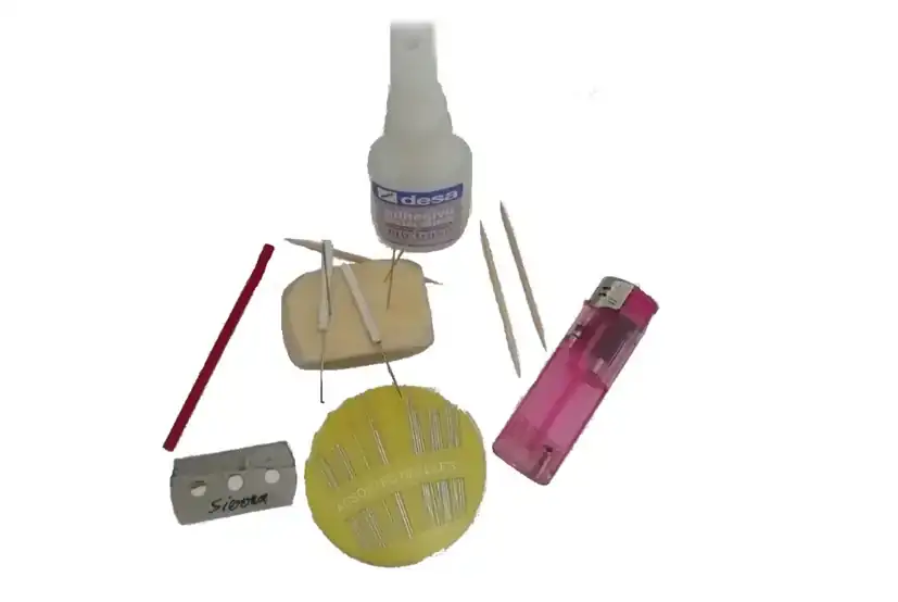

Esta incidencia suele pasar por retirar y volver a colocar la tija en posición de dar cuerda.
Como ya han comentado podrías probar de con el garfio de Galy.
Garfio​
En ocasiones al extraer la tija en posición de dar cuerda, se descolocan, (la báscula), y al volver a colocar la tija de nuevo, esta se ubica sobre los piñones, quedando bloqueado, en posición de hora.
Herramientas y material​
  • Aguja de coser acerada.
  • Martillo.
  • Mechero.
  • Mandril.
Elaboración​
Colocamos la aguja acerada en un mandril. Encendemos una lamparilla de alcohol. Acercamos la punta de la aguja a la llama. Esperamos a que se ponga al rojo vivo, la retiramos, y golpeamos la punta con un martillo, de forma que forme un garfio, o pico.
Untamos de aceite una piedra Arkansas, rematamos el garfio en la piedra.
Para recolocar la báscula, introducimos el garfio, por el orificio de la tija. Mirar de encajarlo con el tetón de la tireta, estirar, si tenemos suerte se ubicará la báscula. En ocasiones da resultado en otras no, teniendo que desmontar para reubicar la báscula en su sitio.

Hola de nuevo. Por fin encontré un rato para intentarlo. Tras muchos intentos con el truco de la aguja no conseguí nada, así que desmonté las agujas, saqué el movimiento y, efectivamente, como en la foto de arriba, la pieza marcada estaba, en vez de entre las dos ruedas dentadas, a la derecha del conjunto, por fuera de la segunda rueda. Tras mucho intentarlo, conseguí ponerlo bien. Tuve que meter la tija lo que se podía (o sea, parcialmente) para poder sujetar ambas ruedas dentadas y ponerle la otra pieza (perdón, no sé el nombre) entre ellas. Una vez introducida la tija fue casi inmediato poderlo arreglar. Desde entonces, todo bien, reloj montado para mi señora esposa. Mil gracias por la ayuda.
