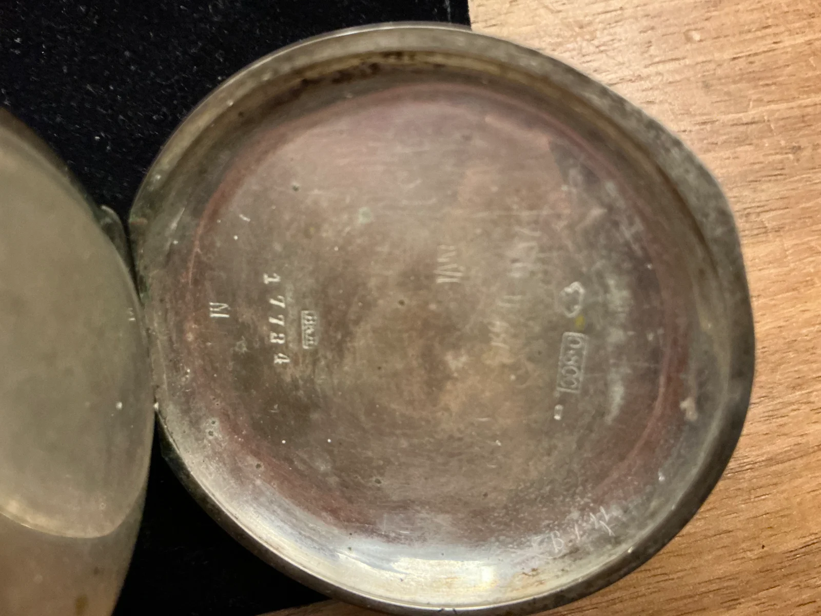

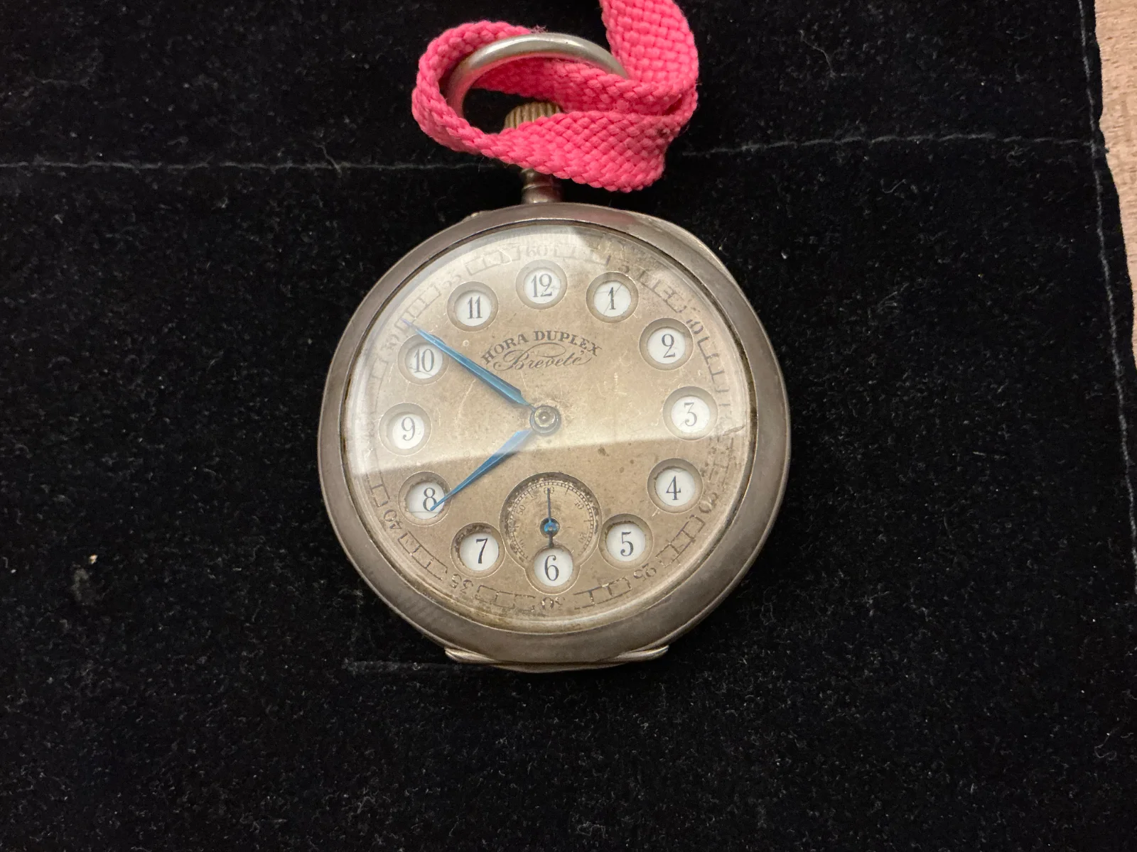

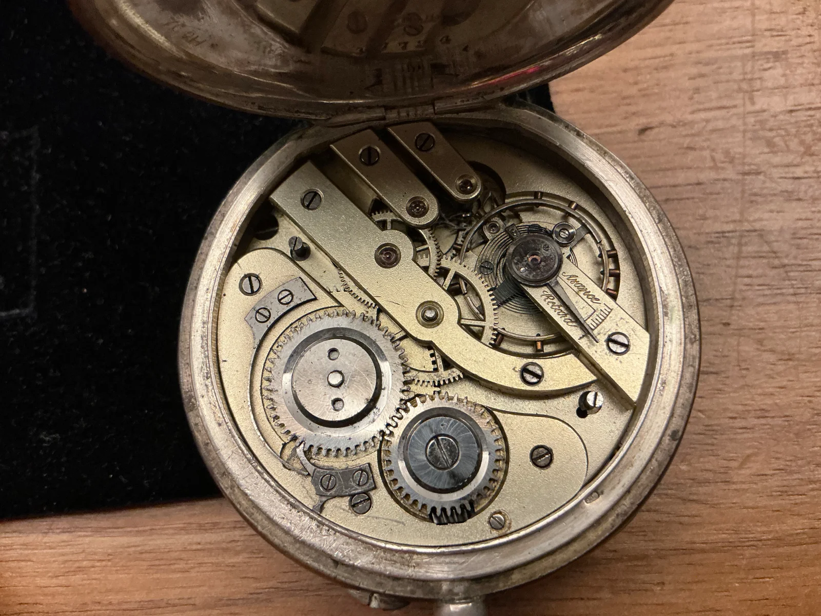

Reciten presentado voy a lio, soy propietario, por herencia de un reloj HORA DUPLEX, del que únicamente se que era de mi bisabuelo. El reloj funciona però ni las agujas, las que tiene, son originales, ni se como funciona o si funciona lo que parece un mecanismo de 24 horas. He buscado però he sido incapaz de encontrar informacion. Subo unas fotos por si alguien puede ilustrarme. Gracias anticipadas

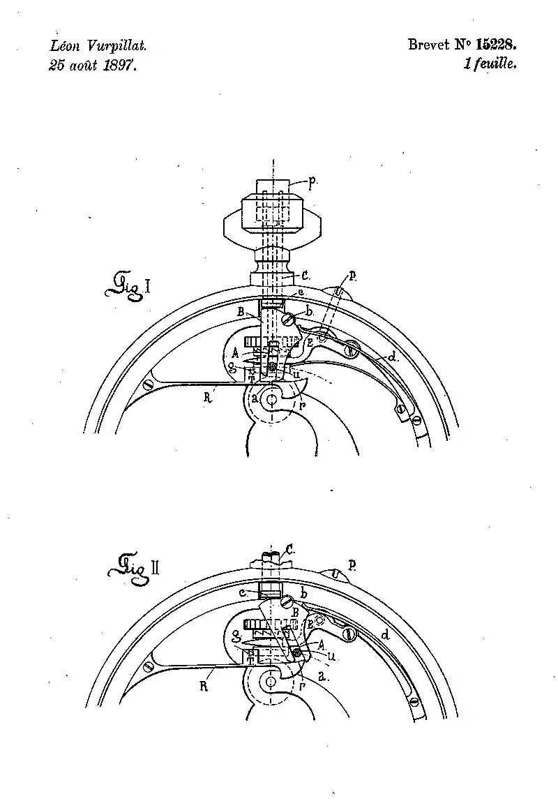

Hora Duplex era una marca de León Vurpillat. Comenzó como E. Godat & Vurpillat en 1889, Godat desaparece y Vurpillat continúa en solitario. Premio en la Exposición de Ginebra de 1896. Esta esfera giratoria fue una patente de 1897.
A continuación se muestra cómo funcionó la patente: :
1 Desplazar momentáneamente la esfera para hacer aparecer las horas del 13 al 24, presionando ligeramente sobre un pequeño perno que atraviesa el colgante del reloj;
2 Fijar la esfera en esta posición, presionando a fondo sobre dicho perno;
3 Hacer que la esfera vuelva a su posición inicial,
presionando simplemente sobre el pulsador de puesta en hora.
Un saludo enrico
  • Me encanta
Reacciones: qualitas, cesccat, Cilenio y 2 más
Muchisimas gracias por la informacion. Con los datos que me has dado he averiguado que Zeno watches tiene su origen en el fabricante Godat que mencionas. Muchas gracias
