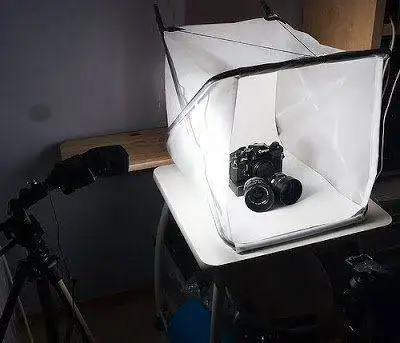

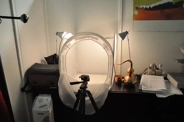

Lo que comentas se llama caja de luz. Una casera la puedes hacer con una caja de cartón a la que le cortas el centro en cada uno de los lados y le dejas sólo el esqueleto. Luego cubres lo cortado con papel cebolla (un papel traslúcido) y lo iluminas por fuera con focos, a ser posible uno por cada lateral de la caja. En un lado abres para el objetivo de la cámara y dentro metes lo que quieras fotografiar. Te salen fotos con todo detalle, sin sombras y con luz muy matizada.

En ebay por 10€ compras una de estas y es mas comodo, aunque hay que reconocer que los resultados estan muy bien.

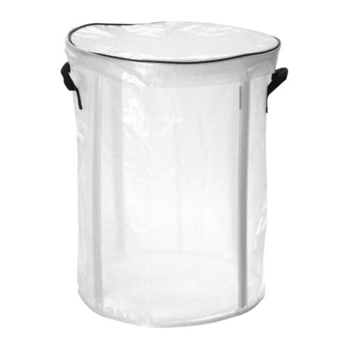

o un poquito de mas calidad, aunque no es autoportante y necesitarias construir un armazon (lo mas facil es con tubos de PVC, que es cortar y pegar)
JÄLL, 4€
con estos chismes y un poco de maña te puedes hacer una caja de luz bastante apañada
