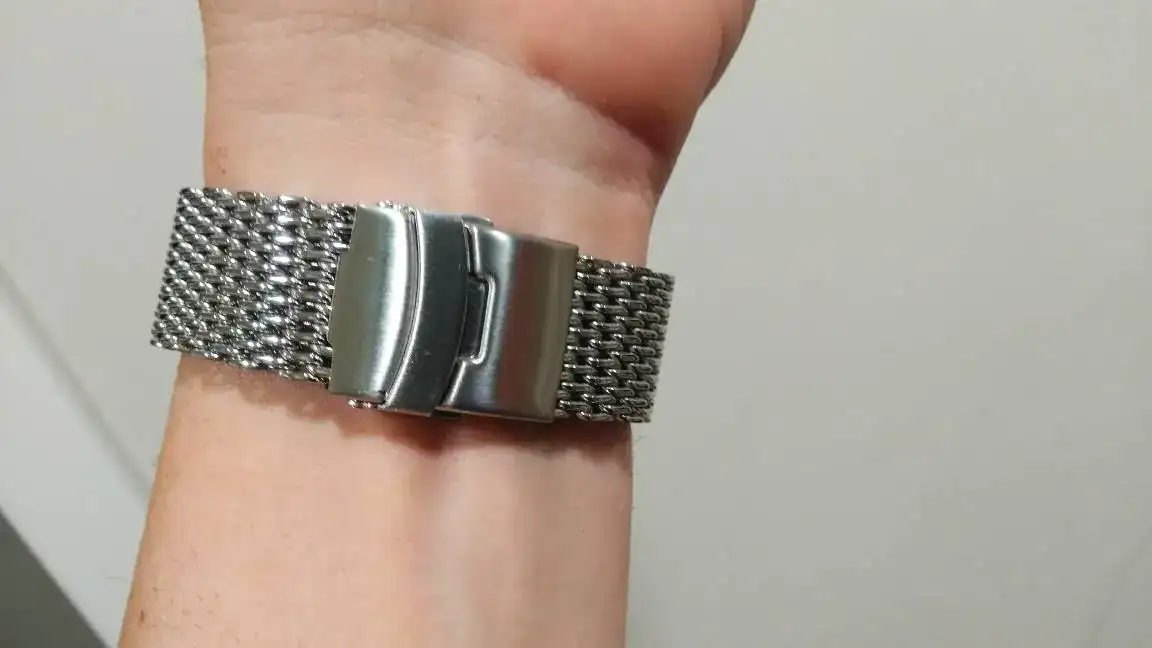

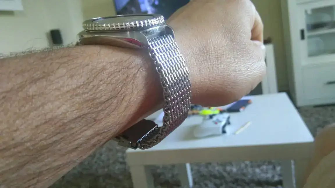

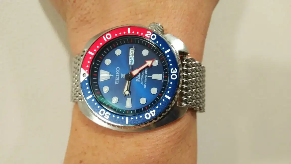

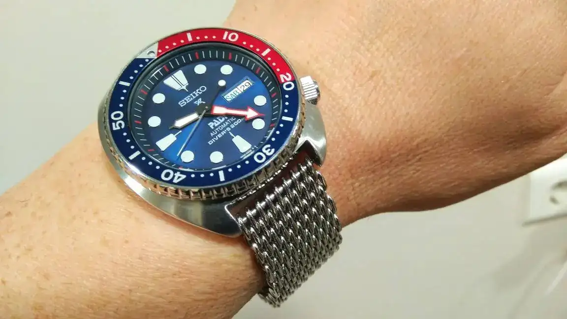

Ya ajuste la malla de tiburón, cortando con la dremmel, es muy resistente y me ha costado, pero aquí está el resultado.
Me encanta como queda, le da un toque setentero, además de ser muy cómoda.

Te doy la razón, le queda muy bien. :yes:
Genial por el resultado y que lo hayas conseguido. :ok::

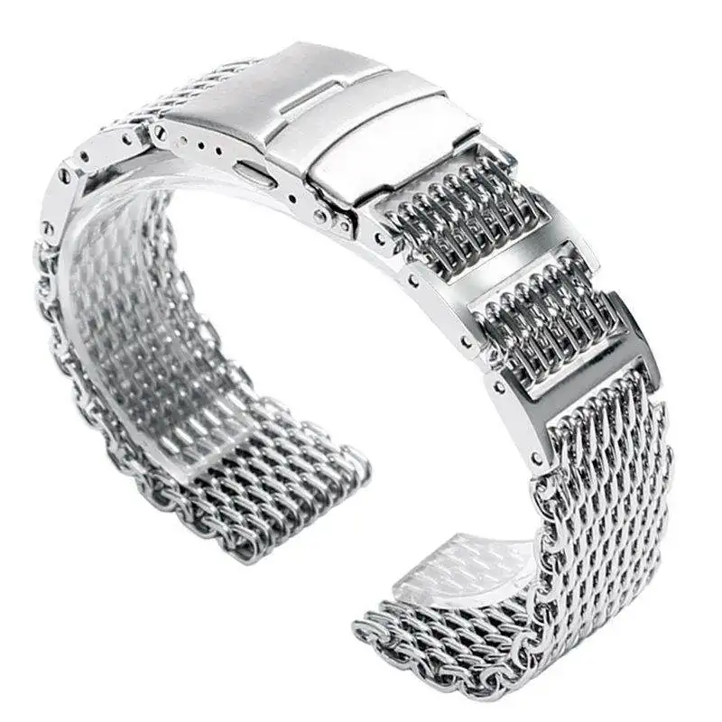

Otra opción es poner una ajustable que además, EMO, son muy bonitas...
Cool-22mm-Silver-Folding-Clasp-with-Safety-Watch-Band-Shark-Mesh-Stainless-Steel-Women-HQ-Push.webp

Te ha quedado perfecta. Buen trabajo.
