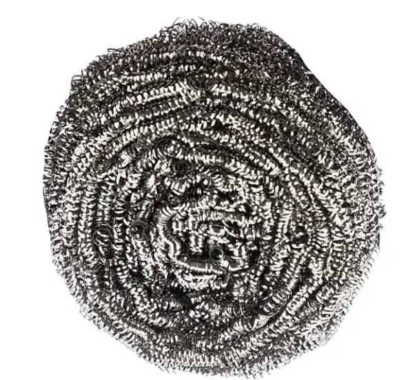

Lo mejor que te lo deja como 'nuevo' es usar algo como esto :D :
jeje... obviamente es una broma.

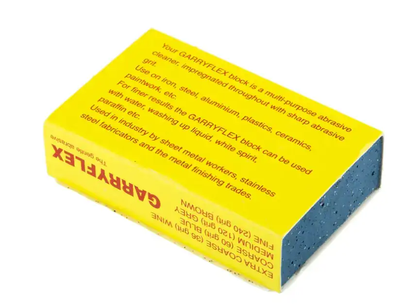

Para acabados mate yo uso bloques de caucho abrasivos de la marca garryflex, concretamente de dos granos dependiendo el acabado que quieres darle, del 120 (medio) y 240 (fino). Con tener cuidado, paciencia e ir con la dirección del cepillado original queda de miedo.

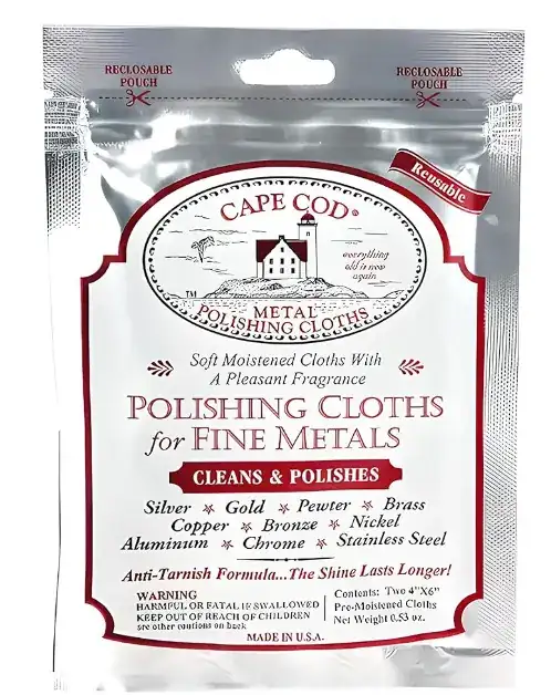

Para zonas pulidas a brillo: cape cod.
Ver el archivos adjunto 2956625
Ver el archivos adjunto 2956626
Ver el archivos adjunto 2956627
Gracias por el consejo, un compañero también me recomendó el bloque de Garryson y no sabía que grano era mejor. Lo probaré también. Un saludo!
