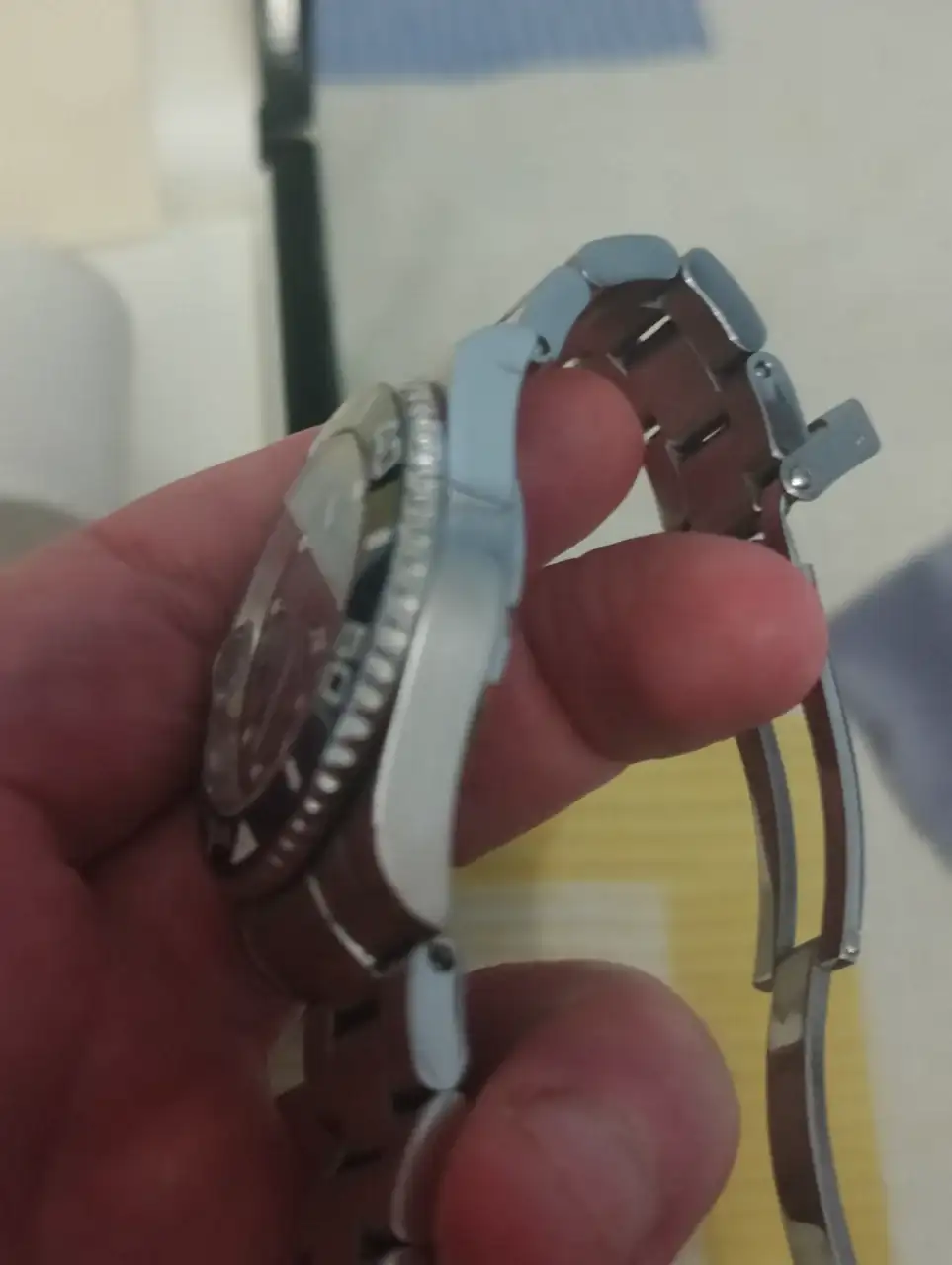

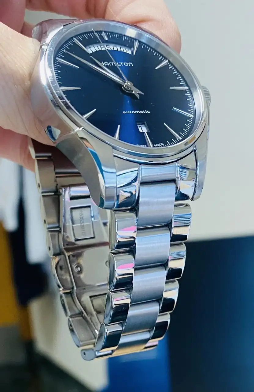

No soy ningún experto, lo he probado con 2 chinos que tenía y un Hamilton, que lo llevo hoy puesto, que es mi reloj más usado y estaba bastante rayado y probé y me dio buen resultado.
Puse un celo tapando la parte pulida y cepillé con estropajo todo el rato hacia el mismo sentido.
Luego puse celo tapando la parte cepillada y lo froté con el capecod.
Después lo pasé por agua con cuidado.
En total 10-15 minutos de trabajo.

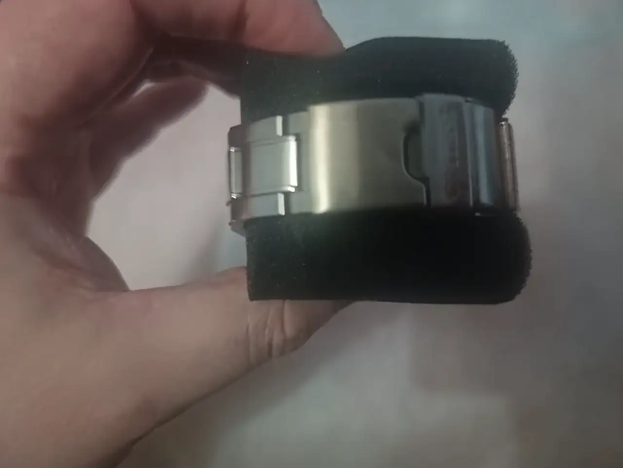

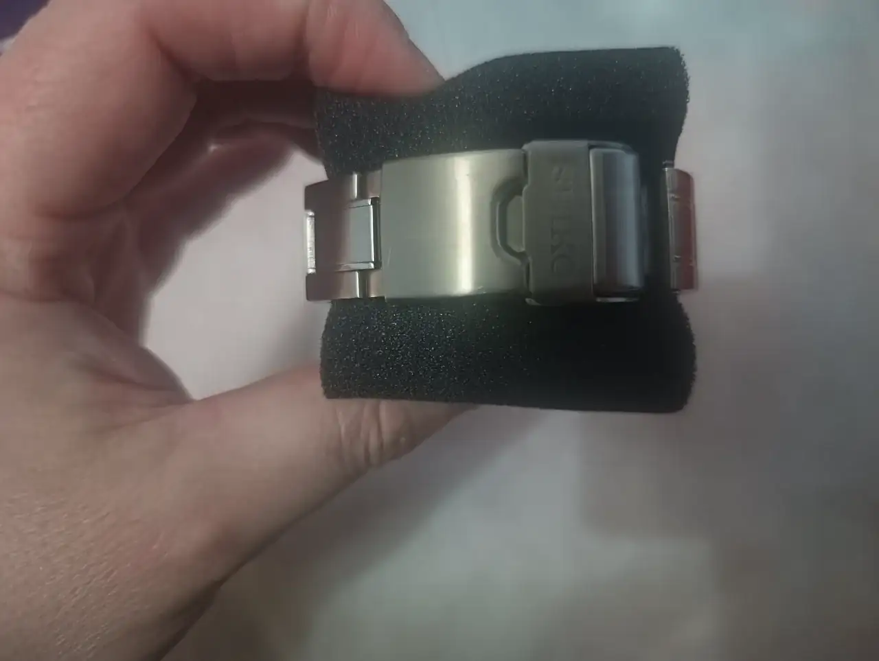

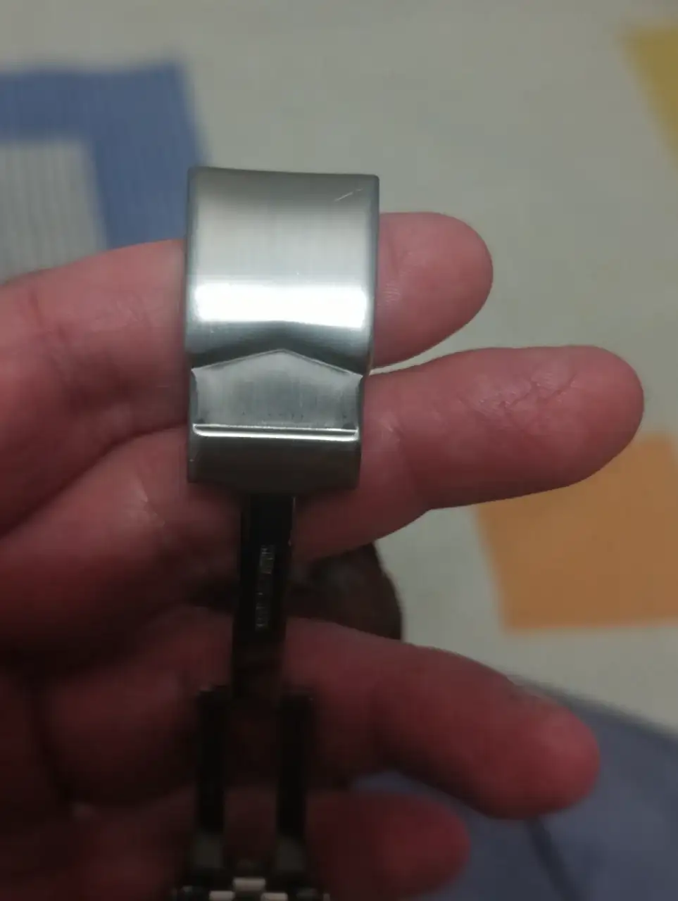

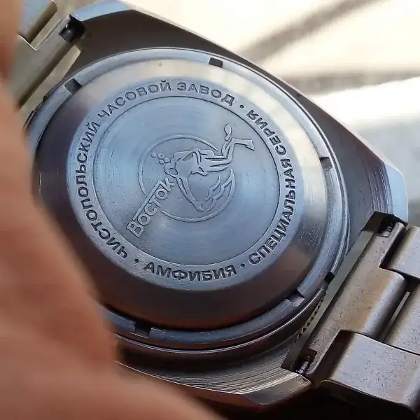

Hombre, también te la pagan esa restauración y tu eres "profesional" . A mi el cape cod y el estropajo (en diferentes granos) para los cepillados, me han dado muy buenos resultados en brazaletes y el algunas cajas. he aquí la primera que cepillé con estropajo y mucho cuidado.
Ver el archivos adjunto 2985883
Ver el archivos adjunto 2985884

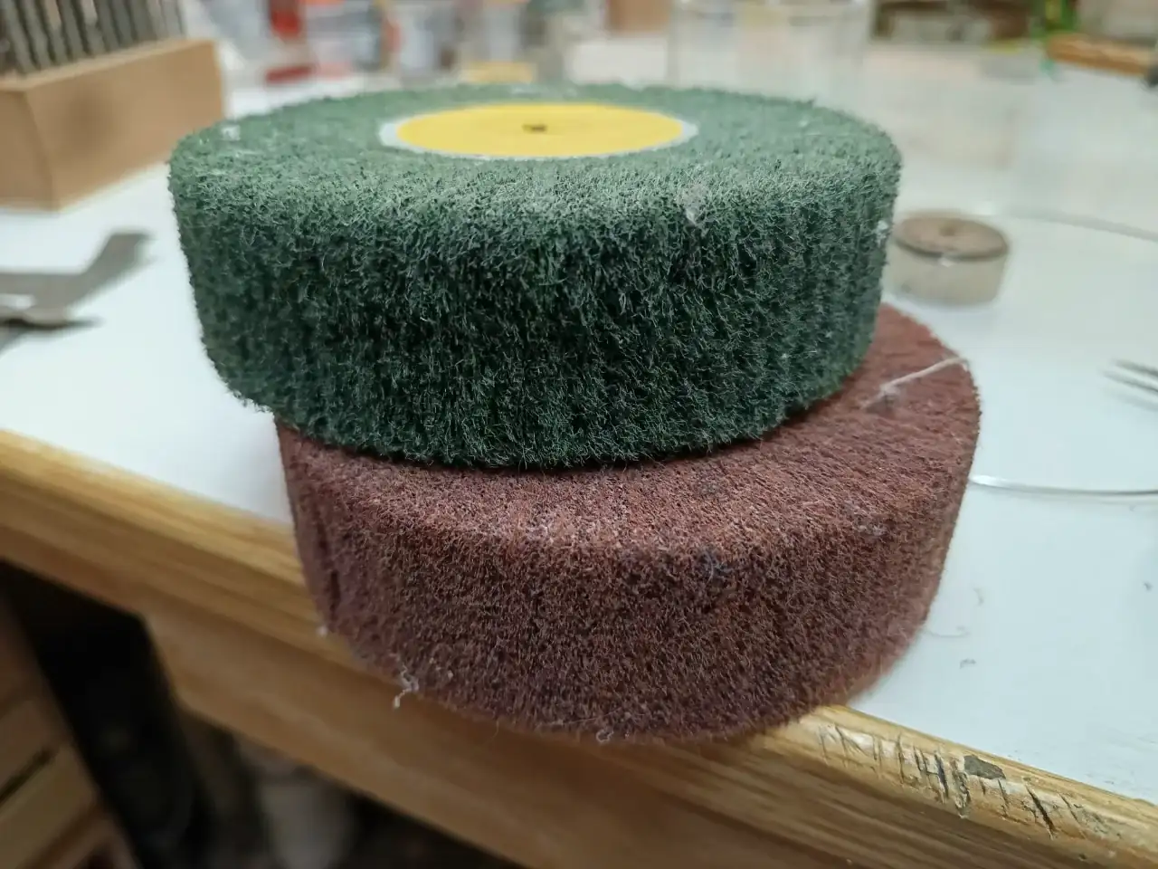

A mi me gusta restaurar las cajas, lo que conlleva restaurar los pulidos y cepillados eliminando golpes y marcas si se puede. Para los cepillados utilizo diferentes utiles dependiendo del tipo de cepillado.
Estos discos tienen diferentes texturas y van bien.
Y este para la dremel te puede venir muy bien para suavizar el primer cepillado si te parece muy basto, incluso puedes cepillar directamente y ver si te gusta el resultado.

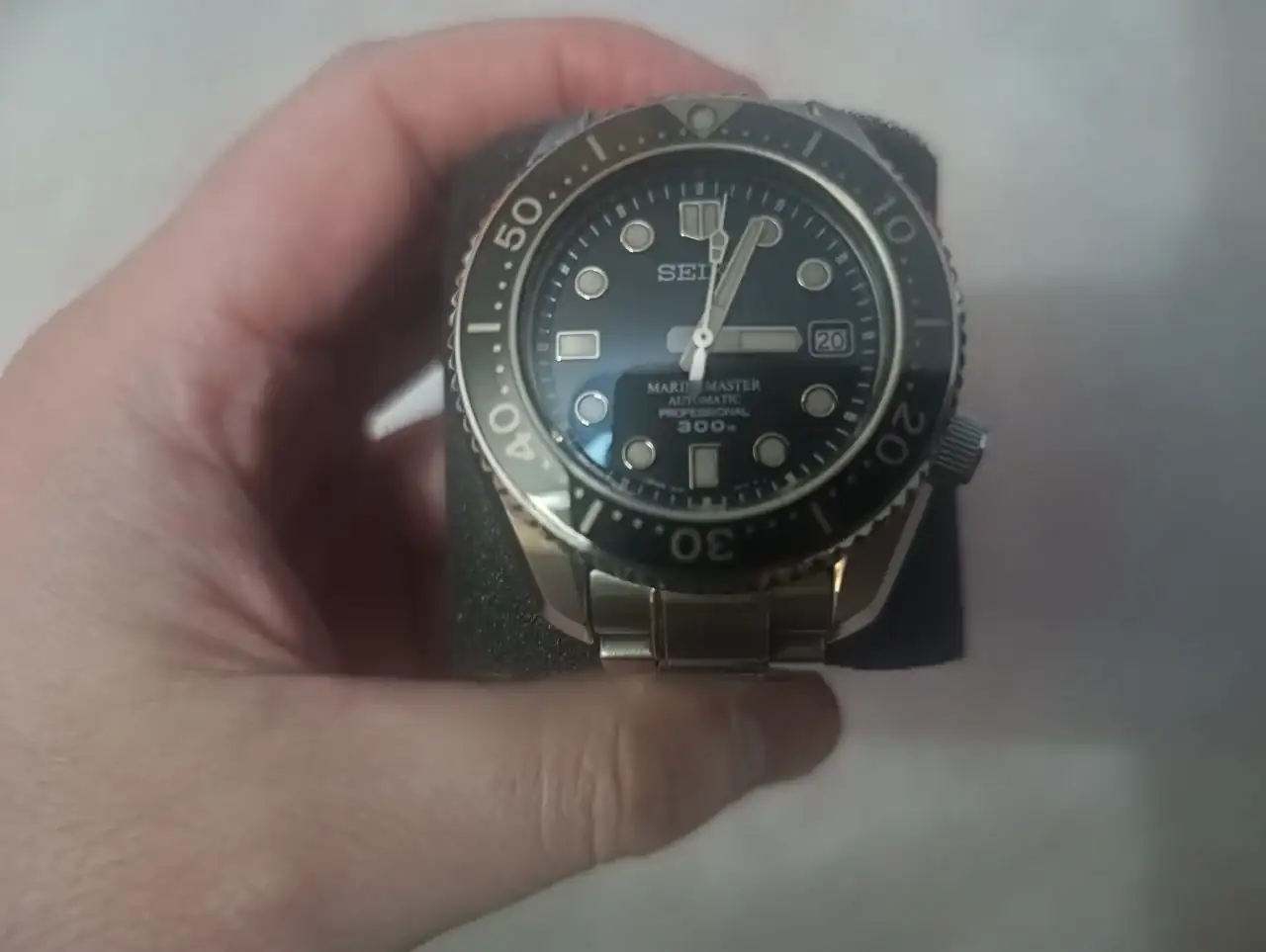

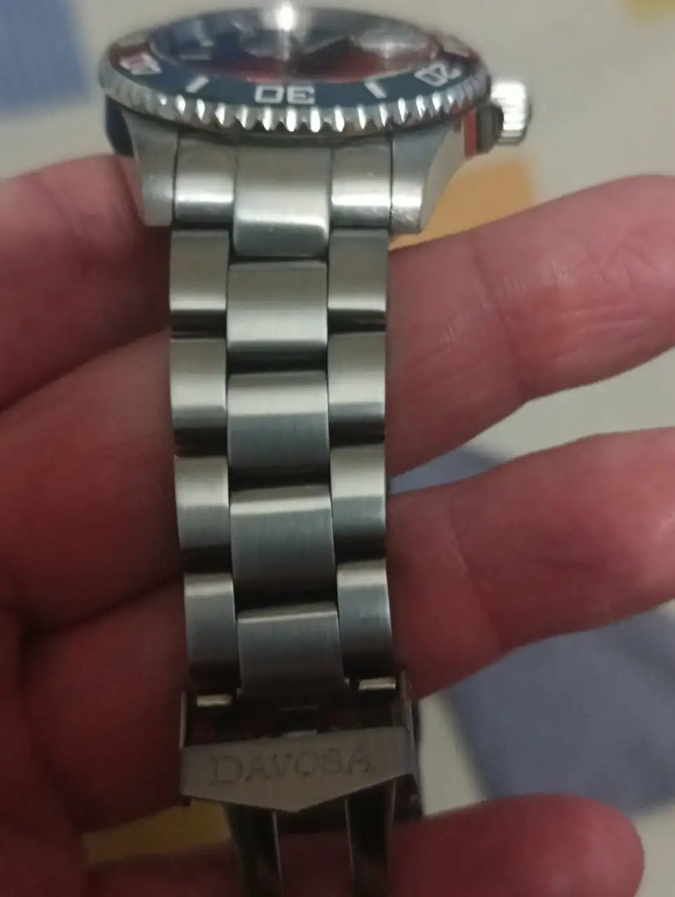

Los brazaletes y el cierre que se suele marcar de esos dos los he pulido yo, entre muchos otros más si tiene rayas se pasa el estropajo como dice algún compi si es mate en misma dirección y si es brillo cape cod, a mí personalmente me gusta como lo dejo, que no es profesional ? por supuesto que no, pero a mí me gusta como lo dejo y me sirve.
