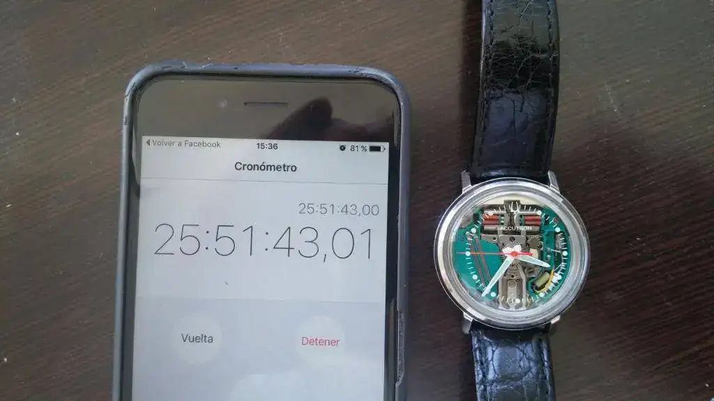

En cuanto a la exactitud. Estoy muy gratamente sorprendido ya que tiene una desviación hacia arriba de un segundo y medio cada 24 horas aproximadamente. Pude hacer la comprobación dejando un cronómetro del móvil activado y haciendo la medición justo cuando la segundera pasaba el segundo 45.
En esta fotografía lo podréis ver:
a las 25:56 horas de uso, en el segundo 45 del Accutron marca 43 segundos de cronómetro.
