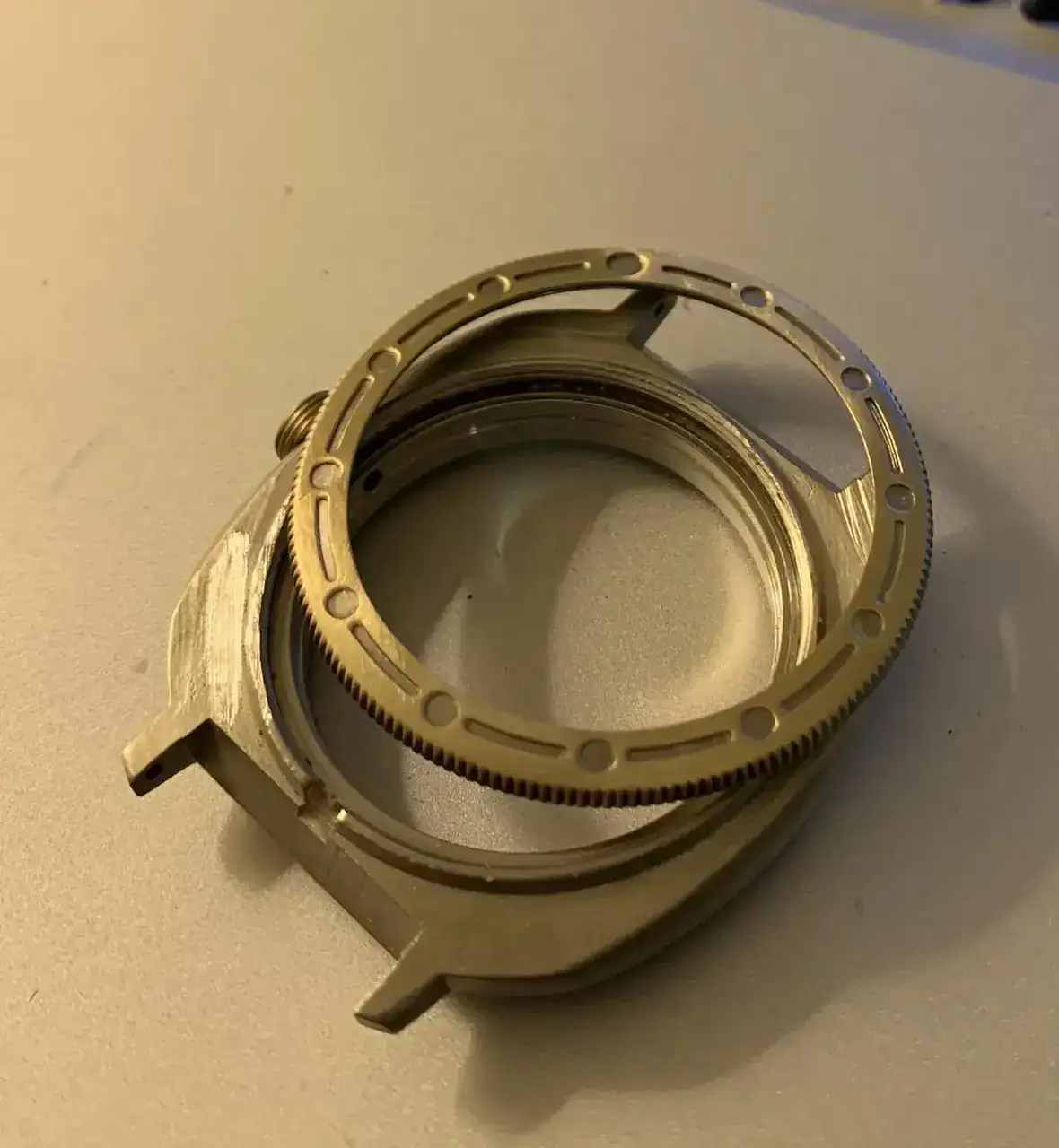

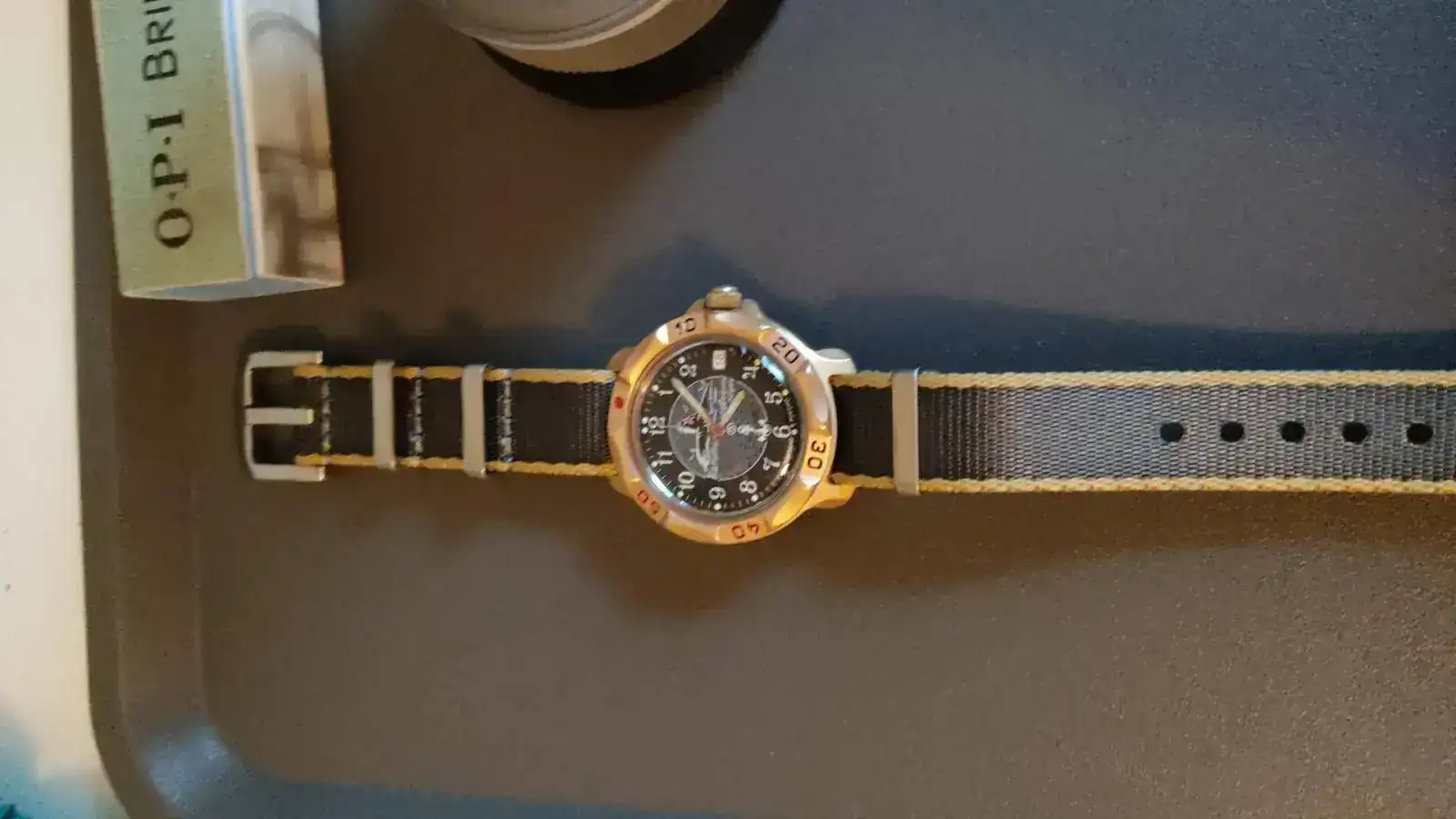

Me ocurrió lo mismo que a ti con esa caja, después de sacarle el brillo dorado apareció el color acero. Después de 4 horas el salfuman le hizo poco mas que cosquillas, al final me tocó darle con lija primero gruesa y al final finita para dejarle un buen acabado.
Dio chollo pero quedó bien.

Pero finalmente tu caja era acero o latón?

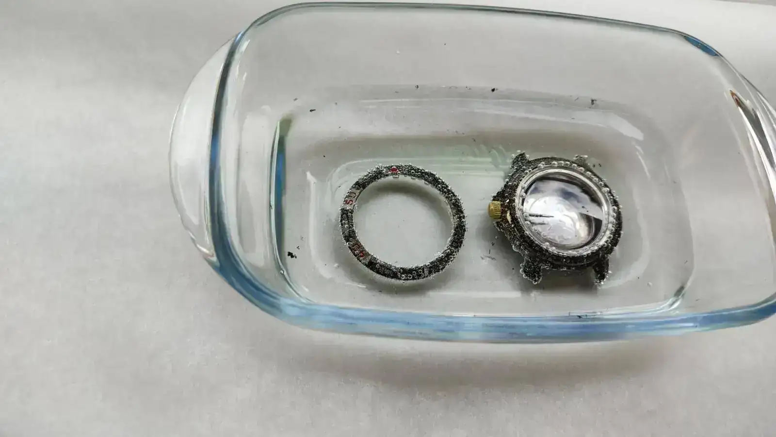

La mía creo que es acero. Después de 14h en salfuman este es el aspecto. No creo que lijando salga algo diferente. Ya tengo dudas hasta del bisel. Tal vez sea una aleación rara, con niquel o cualquier otro metal que oculte el cobre...
Reacciones: Josuegomez
Era latón, yo también tuve dudas al principio lijé por la parte de atrás por si acaso.
Me quedó algun detalle mal lijado donde se ve el color acero ahí pegado a la corona
Yo la cepillé ayer con la dremel antes de volver a la inmersión y casi 24h después aún no veo ni rastro de latón.

¿Es posible que esa caja sea acero?
¿Nadie lo sabe?

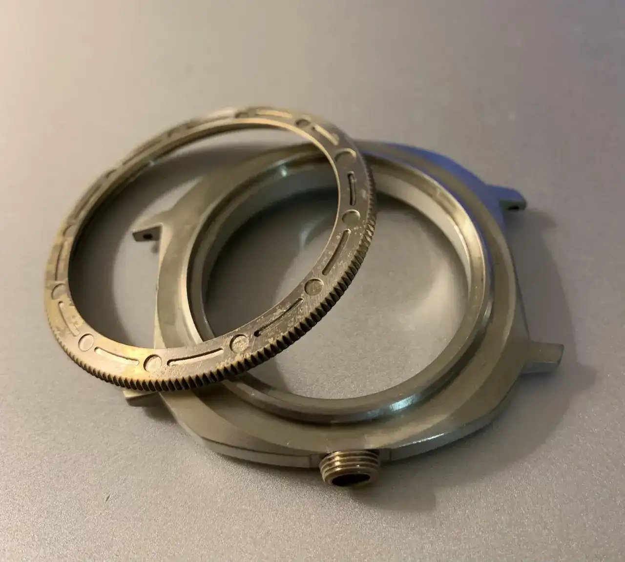

Aquí tenéis el resultado de 24h en salfuman
Acero.

Pues a priori parece que has intentado brassear una caja de acero. :pardon:
Al menos hemos aprendido que esa caja existe en acero.

Definitivo
Aquí la prueba: lijada detrás de una de las garras y lo que sale debajo es... más acero
Un par de pasadas de lija media y fina sobre el bisel dan este resultado. Al menos tengo un bisel...

Todos los dias se aprende algo nuevo . Estaba convencido que estas cajas solo venian de laton, pero creo que saliste ganando y de paso todos aprendimos
Pues si que le has dado bien de caña, yo tambien era de los que pensaba que no existia esa caja en acero...

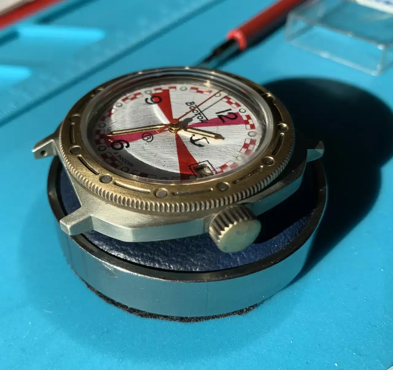

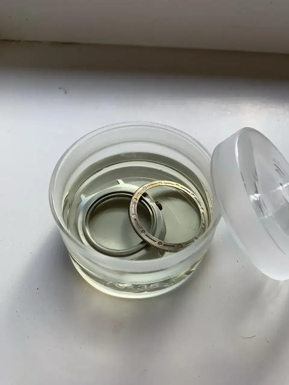

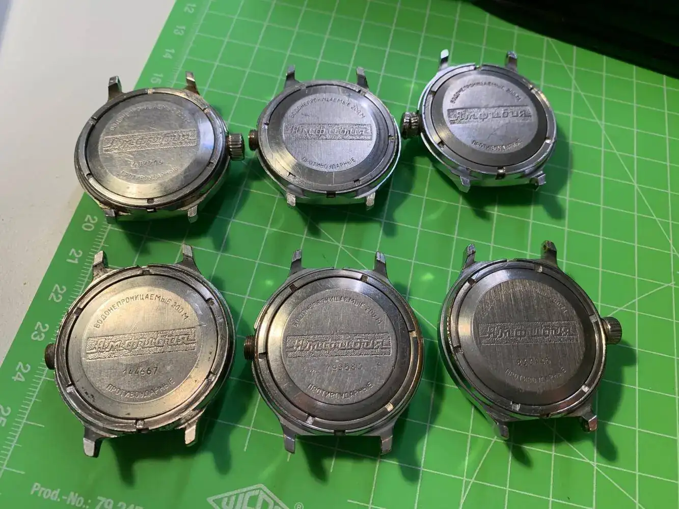

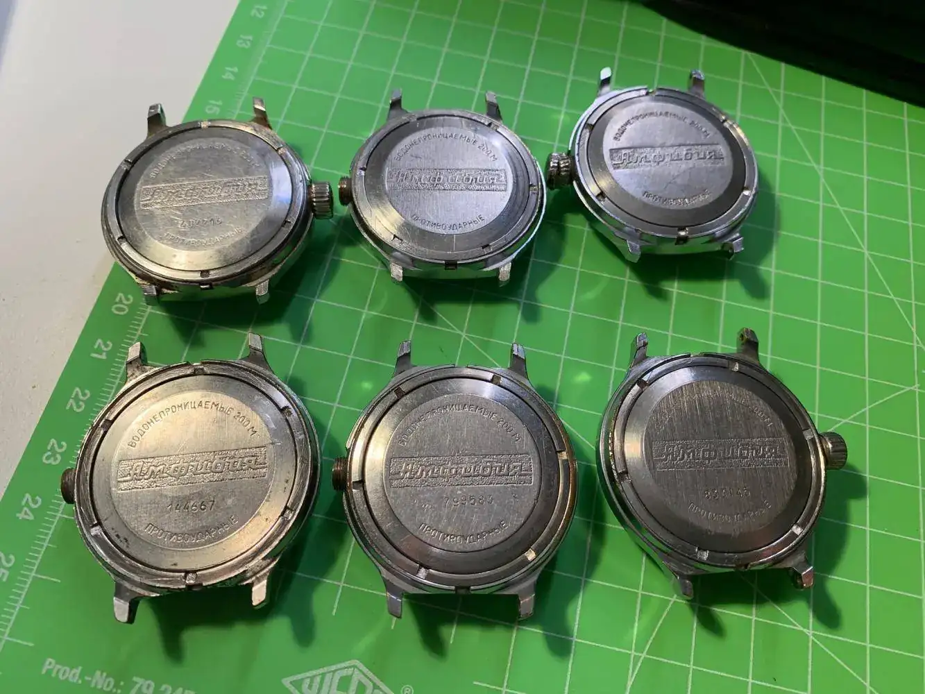

Entre un lote de viejas cajas que compré, venían unas cuantas que parecian cajas 020 de Amphibia, pero por sus desgastes asomaba el latón, cosa que me despistaba, puesto que creía que todas las cajas Amphibia eran de acero inox.
En este hilo: Komandirskie 92, Amphibia 420 o simplente un bastardillo franken...
El compañero CierzoZgz me aclaró que existieron alguna tiradas de cajas 020 Amphibia de latón, como las que tenía yo. Así que aclarado el misterio.
Ahora he decidido "brassearlas" ;-), es decir eliminar el baño de cromo para dejarlas con el latón visto, y luego tratar el latón para darle una pátina y hacerlo agradable a la vista.
Ver el archivos adjunto 857513
De las seis cajas que tenía, después de someterlas a un baño en salfumant durante unas horas, dos resultaron ser de acero inox, así que simplemente quedaron ennegrecidas. Tuve que pulirlas a conciencia para volver a dejarlas del color plata del acero inox. Si alguien sabe un método "químico" menos trabajoso para devolverles el color plata brillante y lo quiere compartir, se agradecerá, porque pulirlas fue una currada. :(

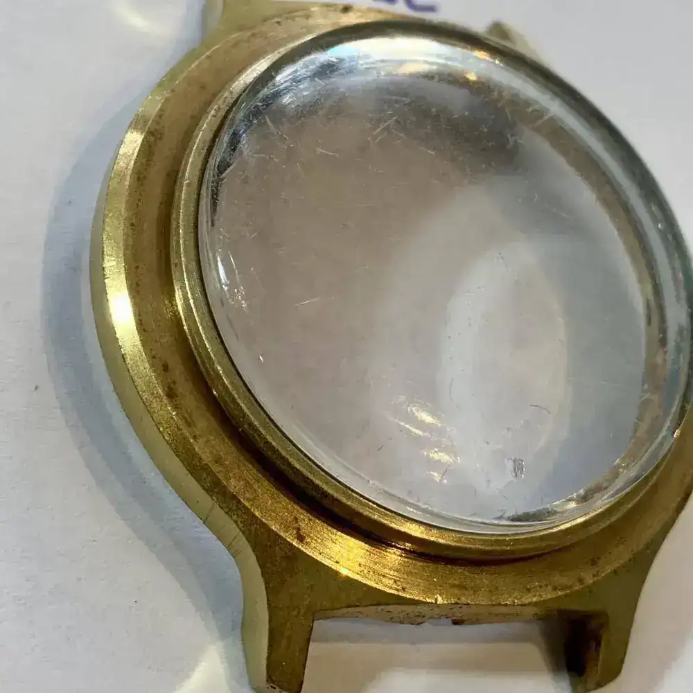

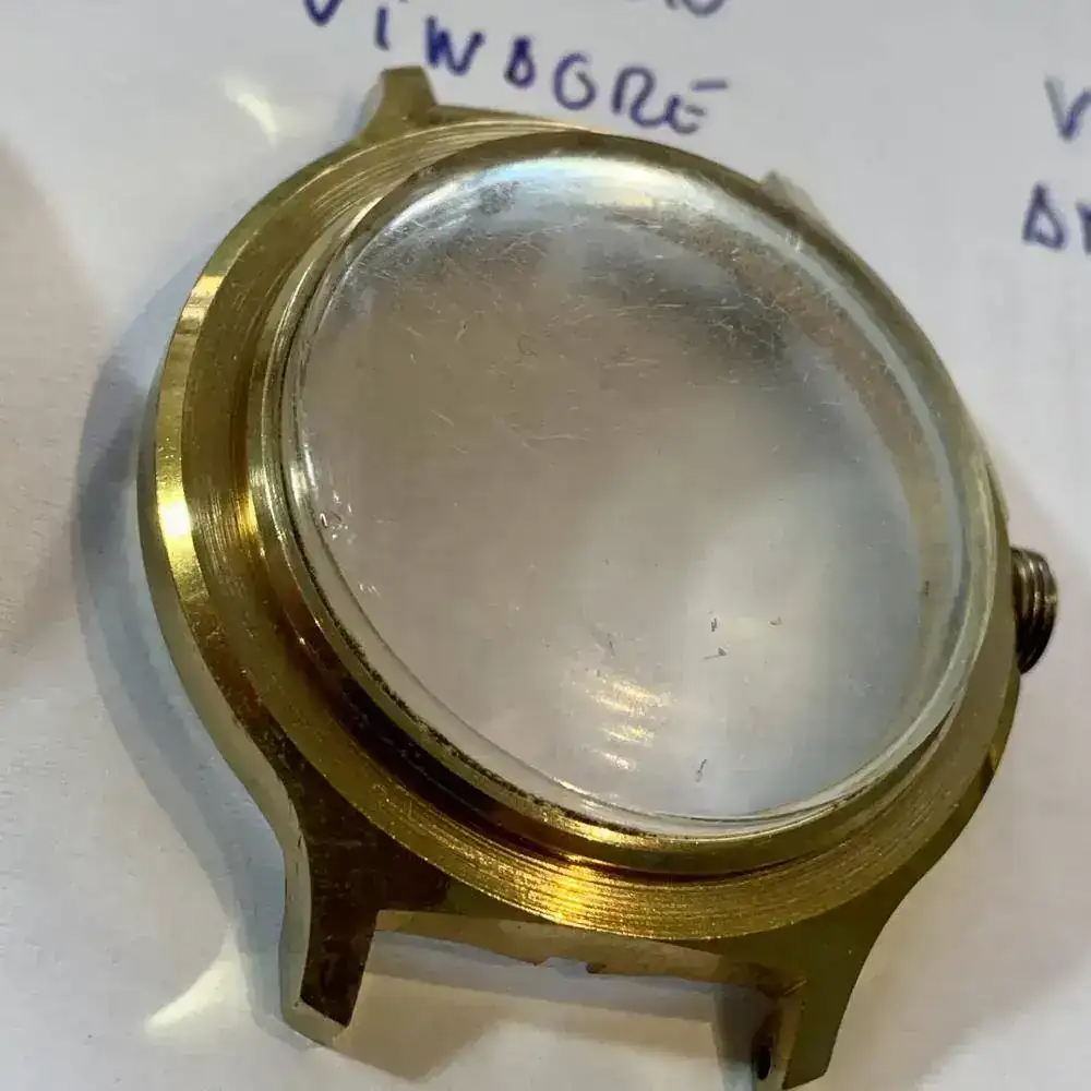

Pues lo dicho, las cuatro que resultaron ser de latón, despues de un baño de unas tres o cuatro horas en un tupper con salfumant, quedaron completamente límpias y brillantes.
Pero ese color brillante no mola... parece "oro del que cagó el moro". Así que procedí a empaparme de las experiencias anteriores de otros compañeros del foro y encontré este hilo del compañero Marius Jacob:
Nuevo proyecto. Brasstok. Cómo lo he hecho.
Donde explica cómo hacerlo. Ahora no recuerdo si en ese mismo hilo se contaban diversos métodos para darles pátina.

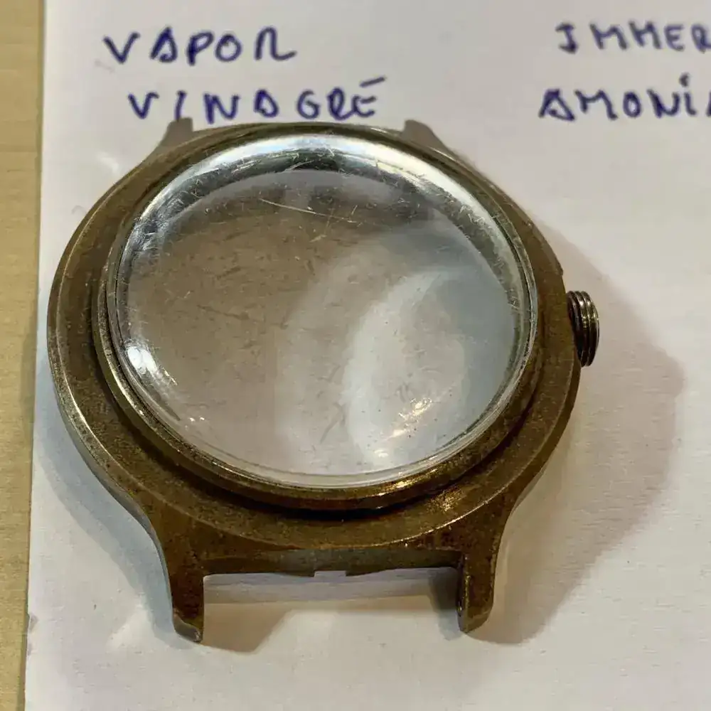

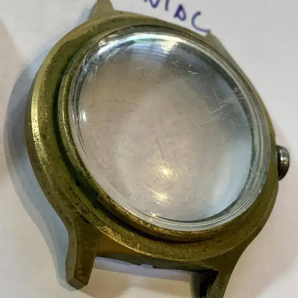

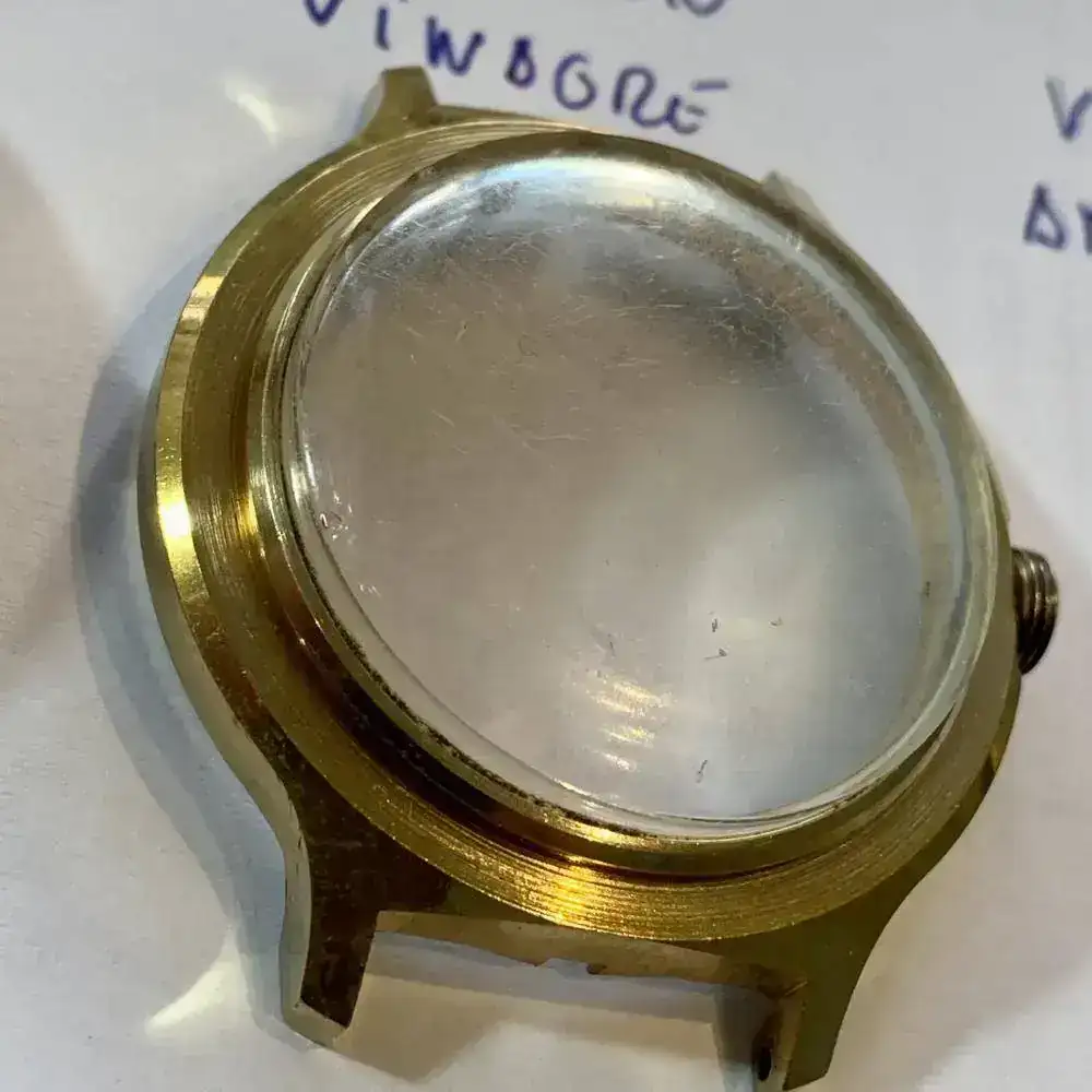

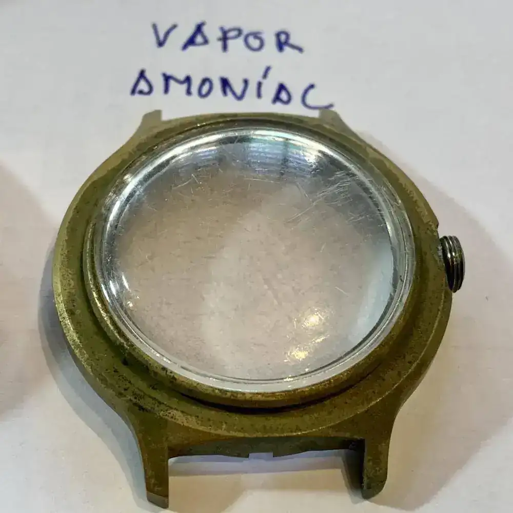

Pues bien, ya que disponía de cuatro cajas en estado bastante parecido, decidí probar 4 métodos, a ver cual me daba mejor resultado o me gustaba más.
Ya que no tenía relojes para probar todos los métodos, y había que descartar alguno, descarté el método de dejarlos en un tupper con un huevo duro, para que mi mujer no me mirara tan mal :whist::... y para ahorrarme un huevo duro :D
Los 4 metodos usados fueron:

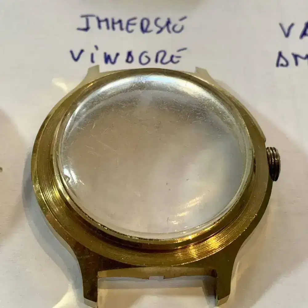

1- Immersión en vinagre

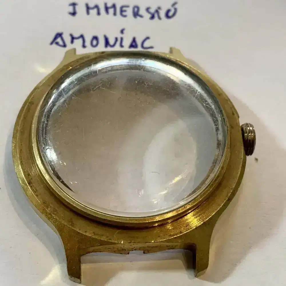

2- Immersión en amoníaco
3- vapores de vinagre
4- vapores de amoníaco.
Los de immersión, son simplemente sumergir la caja en vinagre o amoníaco en un tupper.
Los de "vapores" son dejar la caja dentro de un tupper cerrado y dentro del tupper poner un par de tapones de plástico llenos de vinagre o amoníaco.
En todos los casos el proceso duró unas 36h.
Los resultados fueron:

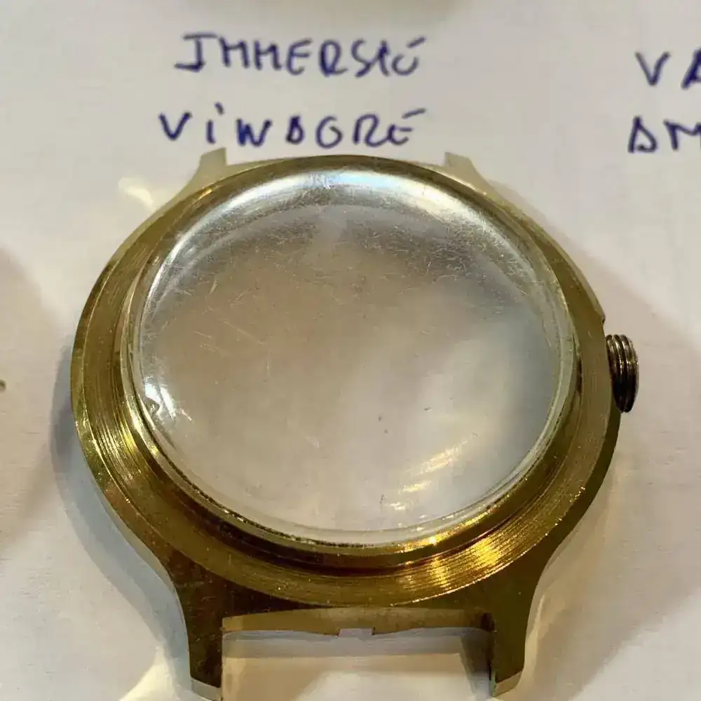

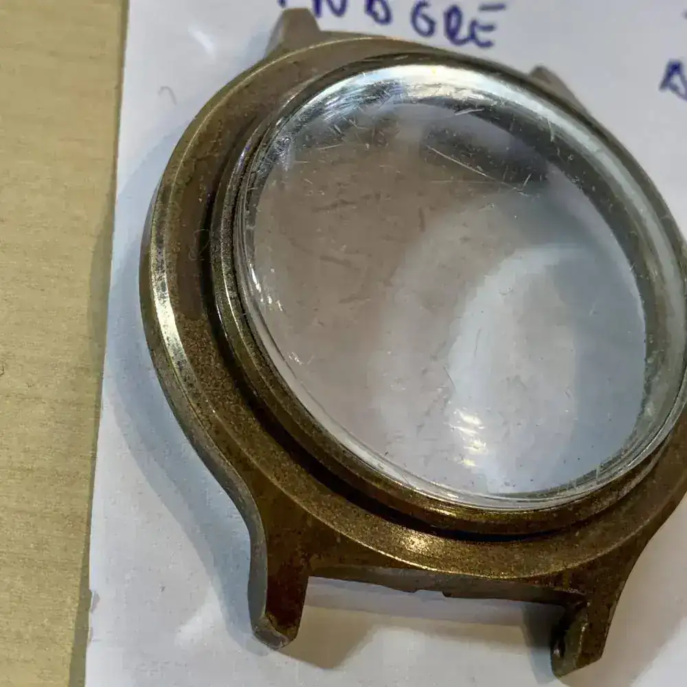

1- Immersión en vinagre:
Ver el archivos adjunto 857516
Ver el archivos adjunto 857517
Ver el archivos adjunto 857514
Ver el archivos adjunto 857515

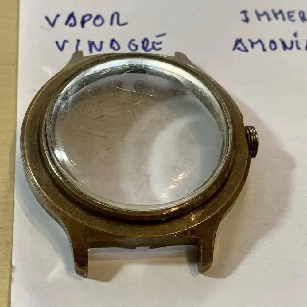

Ver el archivos adjunto 857518
Ver el archivos adjunto 857519

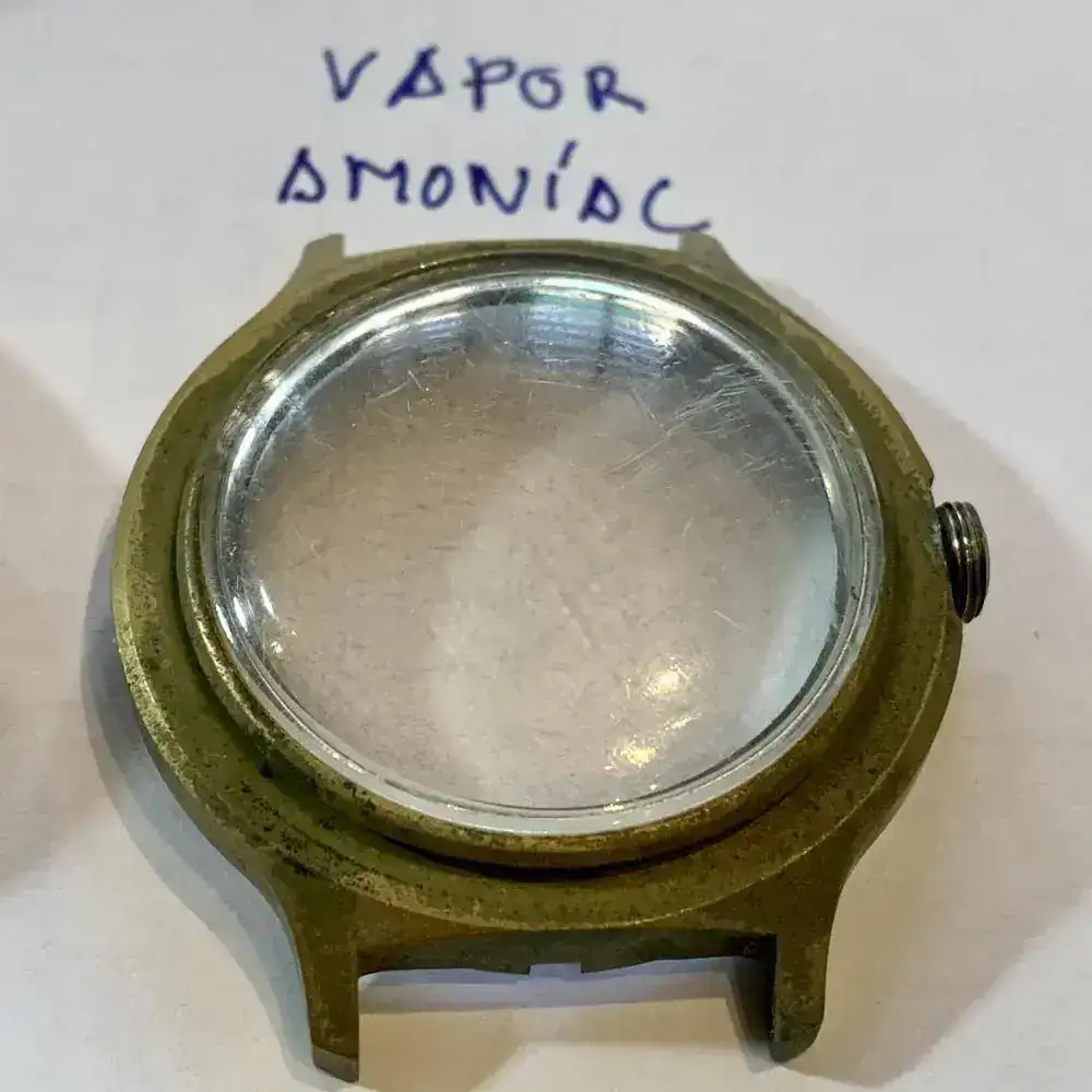

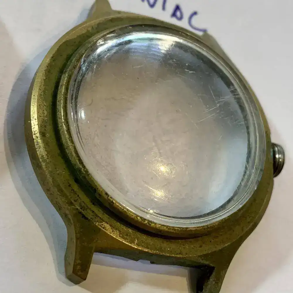

Ver el archivos adjunto 857521
Ver el archivos adjunto 857523

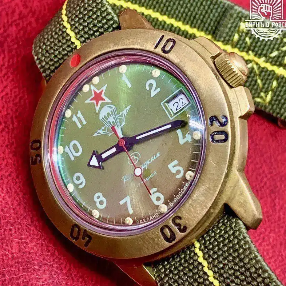

Me encanta cómo quedan esas cajas braseadas. Cuando me pille un Vostok, creo que lo haré.
El resultado
Queeeeee chulada. Tengo un brass que me tiene secuestrado mi relojero, poníendole una esfera cabanillazeada. Que ganas de que me lo libere...

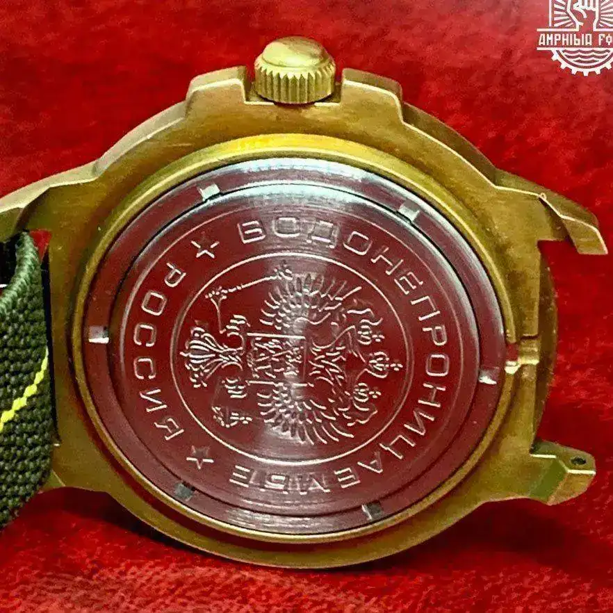

El hombre, el mito, la leyenda...[emoji557]
Reacciones: Josuegomez y Marius Jacob

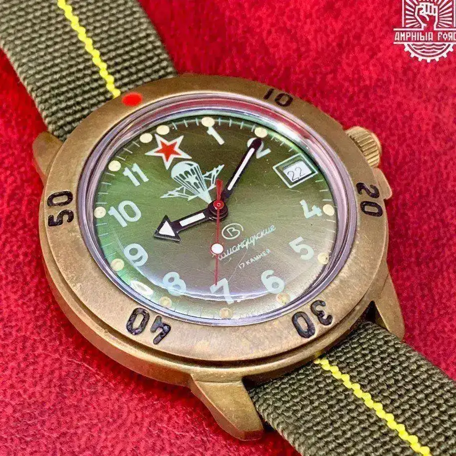

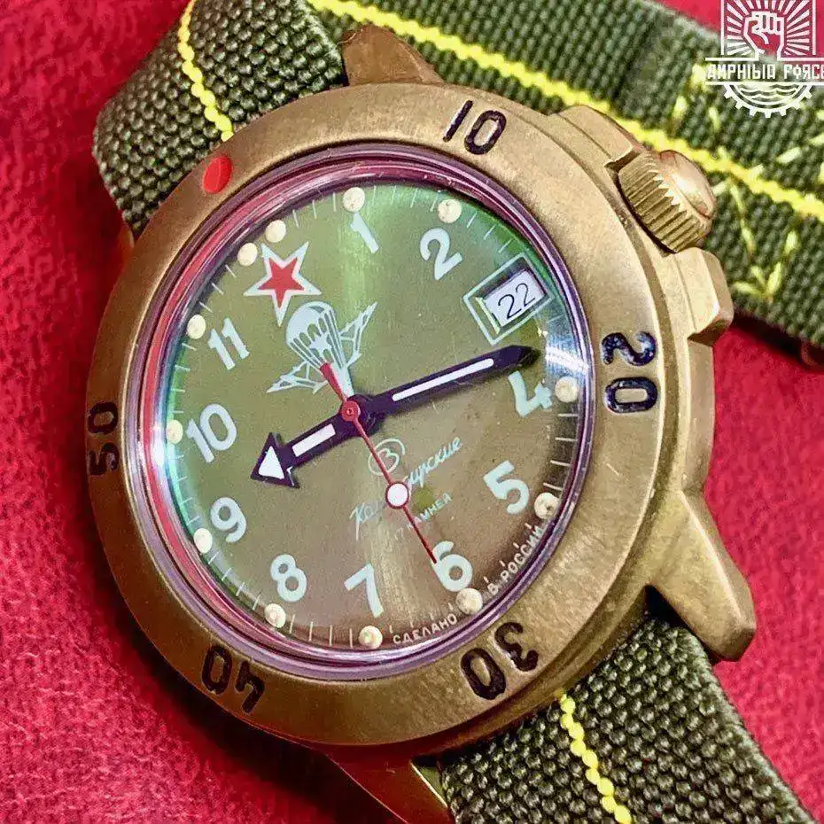

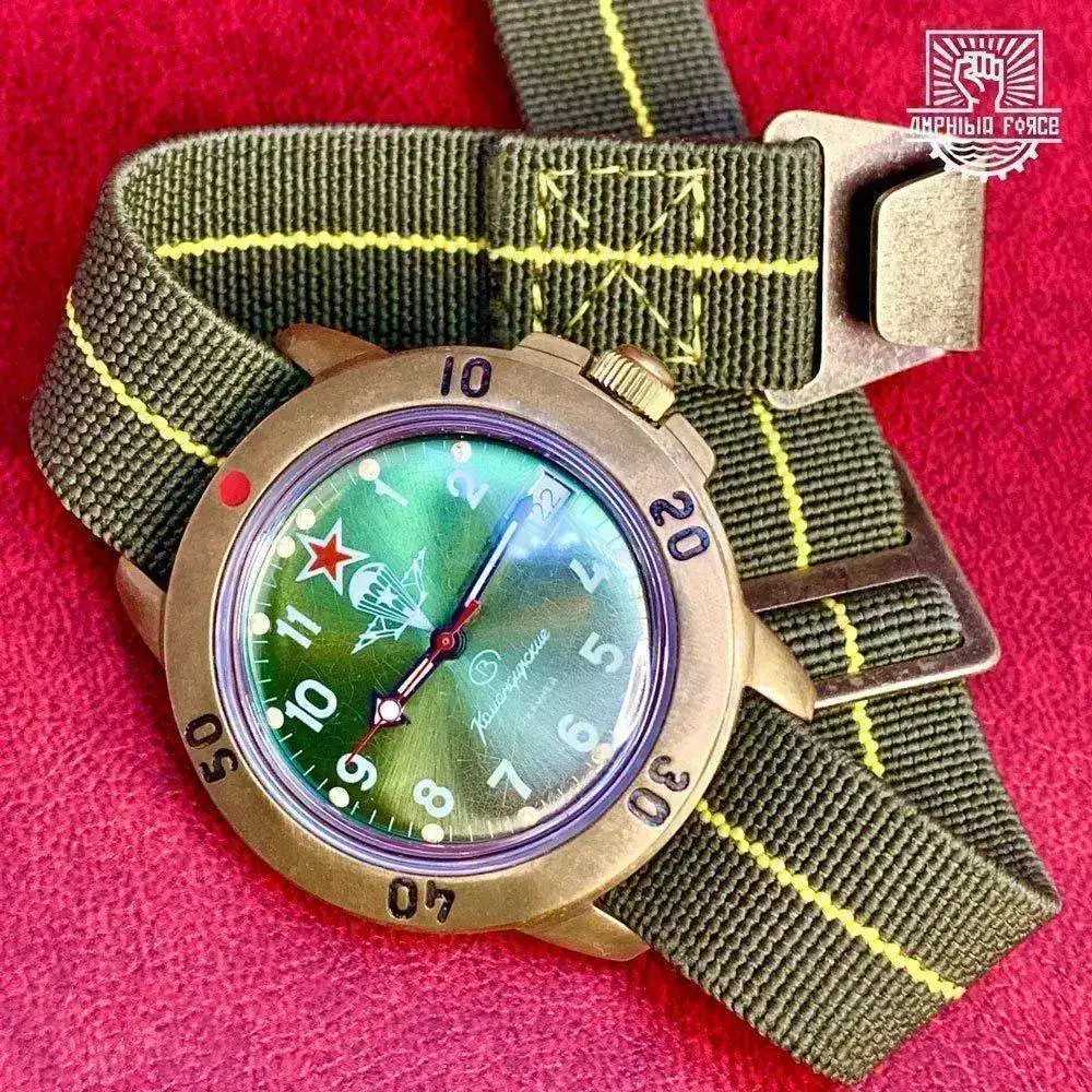

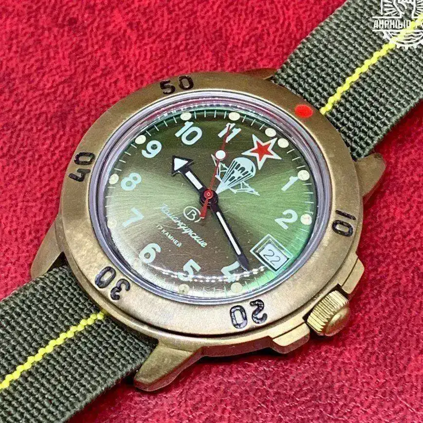

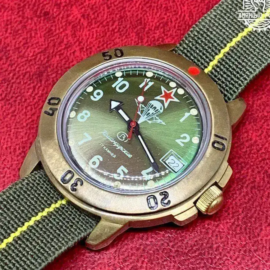

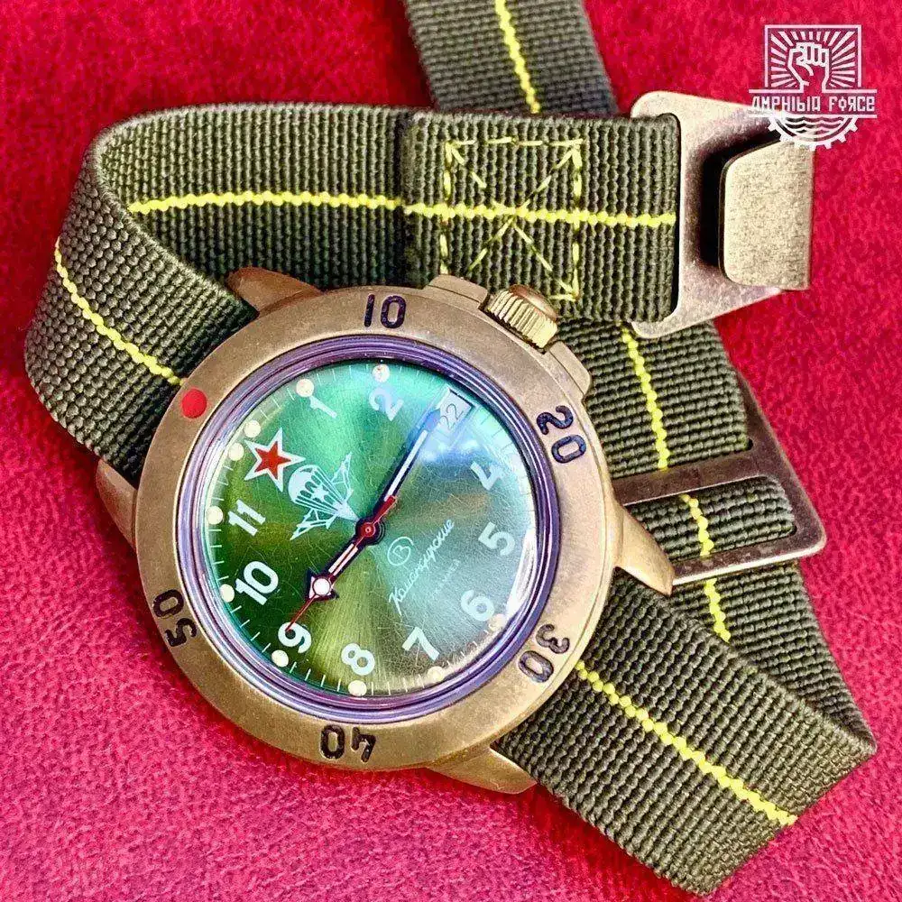

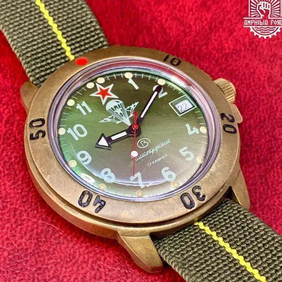

Reactivo este hilo para mostrar el último Vostok que he brasseado.

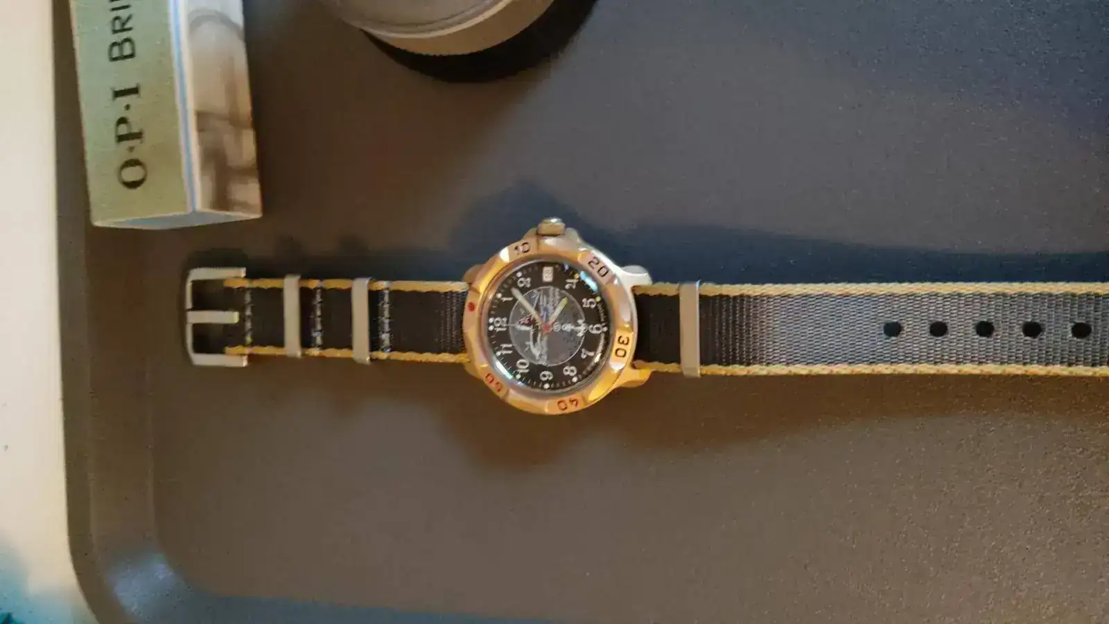

Ñoras, ñores, con Vds el Brasstok Paratrooper!
A este, además de brassearle la caja, también de la transformé, lijandole las patas para eliminarle unos relieves que tiene la caja Komandirskie
43. Y también alisé el bisel.
Ya solo le faltaba una correa de paraca con herrajes de bronce para combinarlos con el color de la caja y voilà!
Espero que os guste!

Hola.
Ver el archivos adjunto 1049476
Ver el archivos adjunto 1049646Ver el archivos adjunto 1049650Ver el archivos adjunto 1049656Ver el archivos adjunto 1049667
Qué sobrau! Te ha quedado tremendo
Reacciones: Josuegomez y Nepo
Gracias, la verdad es que me gusta mucho, aunque la modificación de la caja me empleó demasiadas horas 👍🏻
Reacciones: xsagasta y Josuegomez
Muy, muy, muy logrado

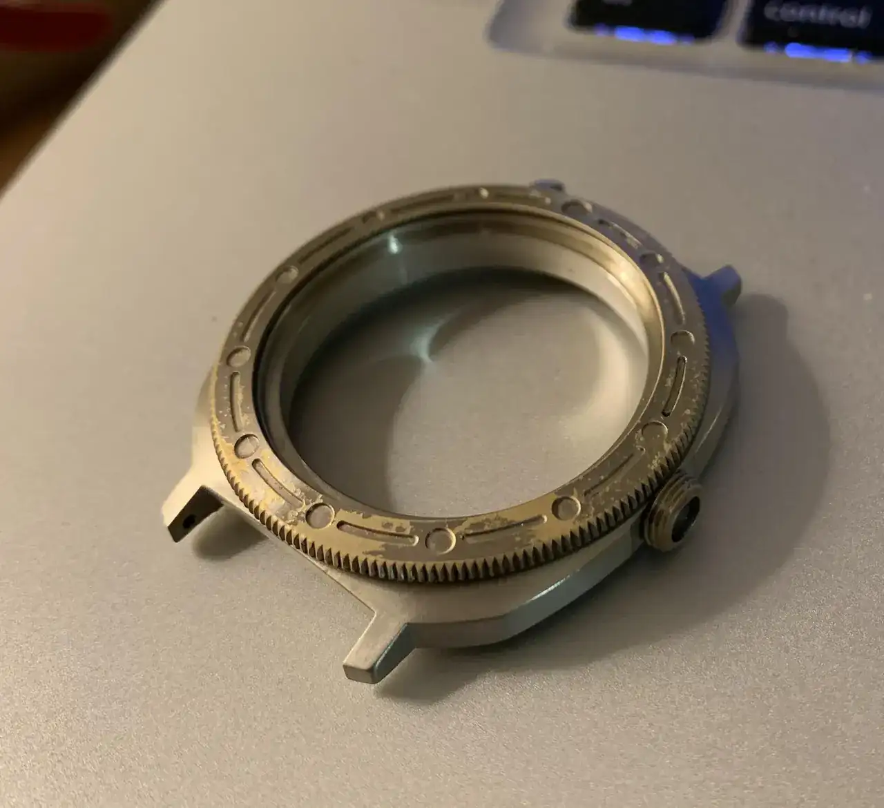

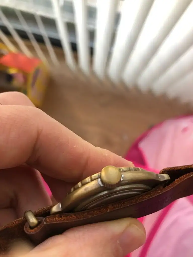

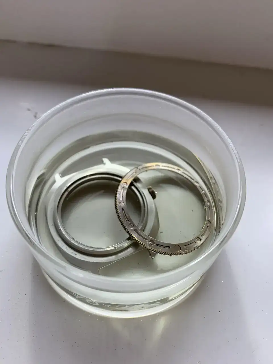

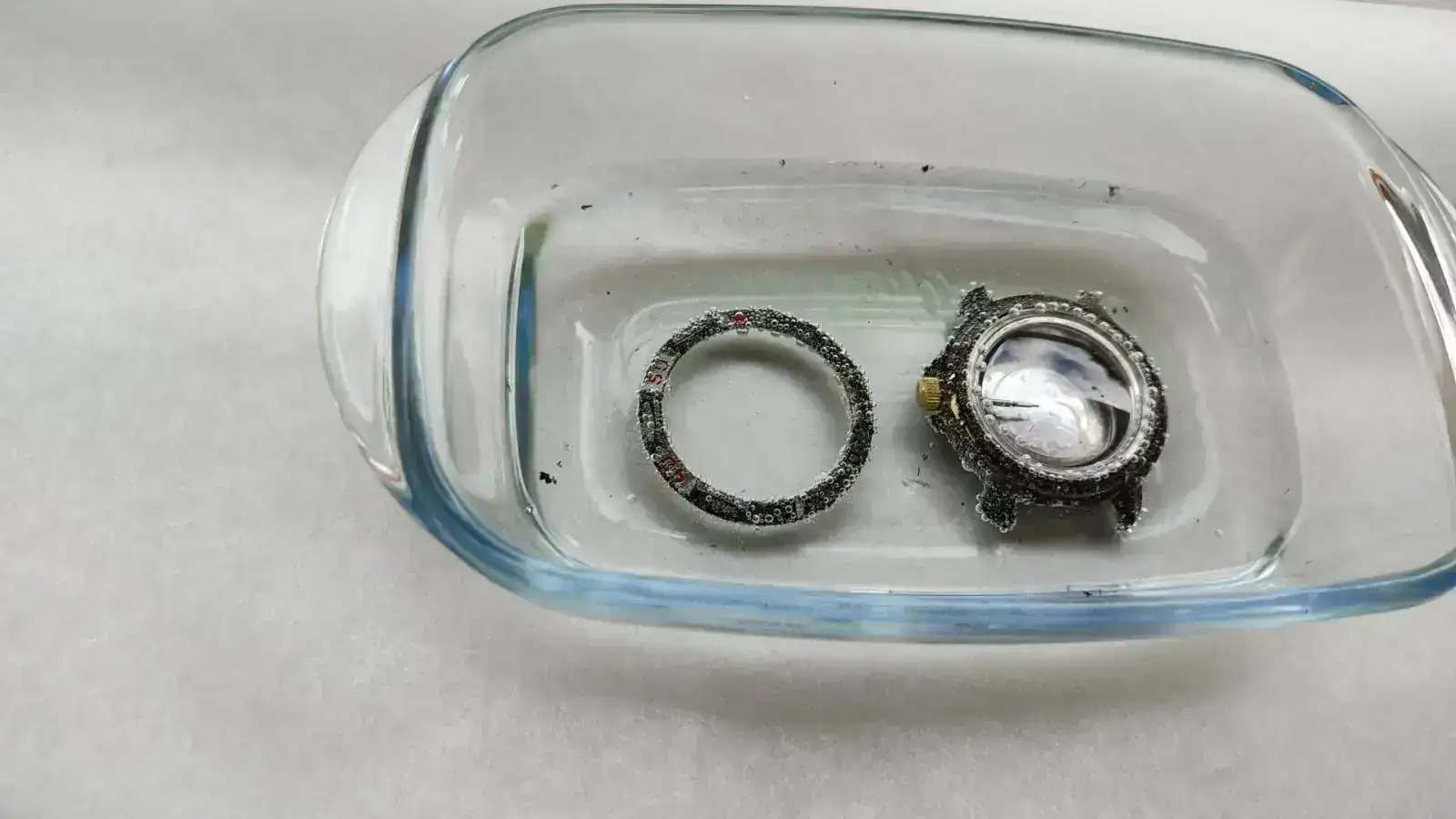

Buenas tardes camaradas, siguiendo el hilo, y los buenos consejos de Nepo y Marius Jacob, he intentado brasear un bisel de el Amphibia.
He introducido el bisel en sulfamant y lo he dejado unas 3 horas, el resultado ha sido se han ido los números y se ha quedado efecto arenado.
Imagino que será acero inoxidable y no latón, la pregunta es, hay alguna manera de que coja algún tipo de oxido o efecto braseado?
Gracias de antemano.
Reacciones: Canosso y Josuegomez
Yo vi un vídeo en youtube que le daban el aspecto de latón a las hebillas de acero inoxidable de las correas, con un soplete y con aceite y dependiendo de la temperatura y el enfriado lograban unos acabados muy chulos, yo por su puesto ni lo intento ya que si mi mujer me ve con un soplete y aceite me destierra.
