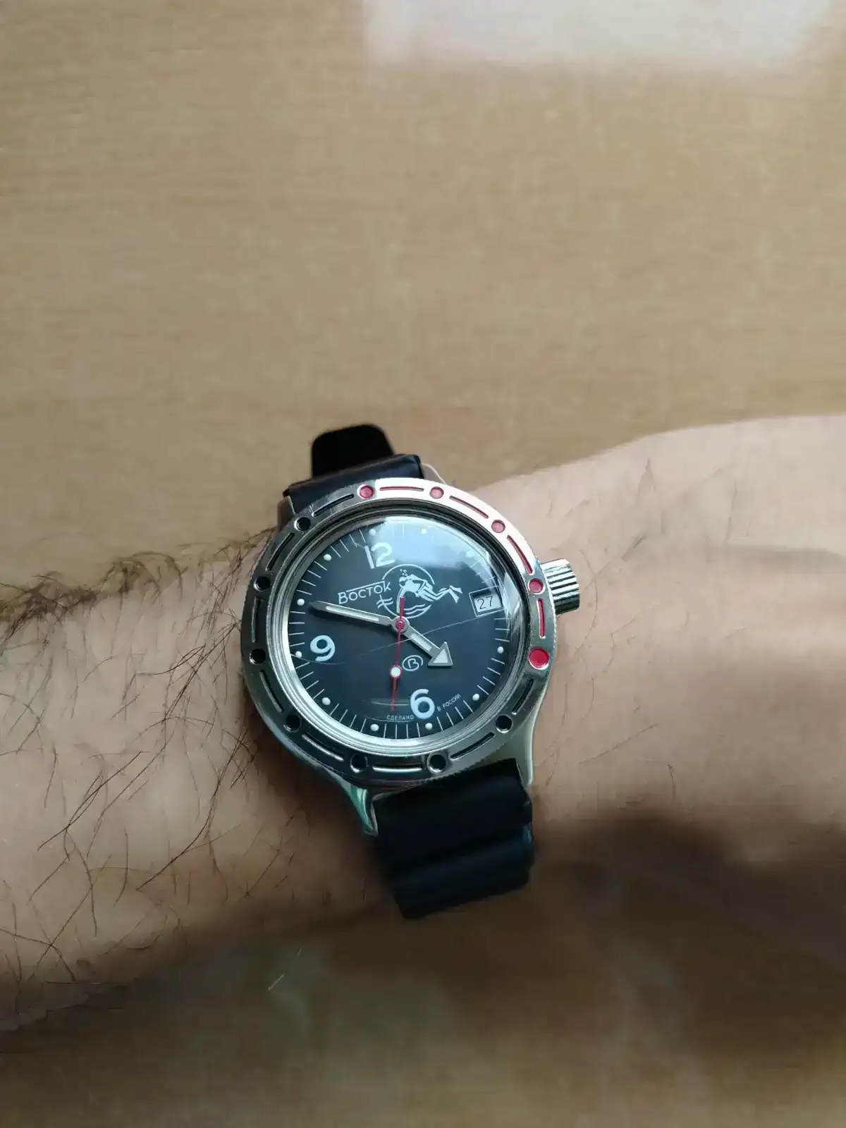

El problema es que, como a muchos de vosotros os ha sucedido, se ha rayado el plexi. Un rayón considerable en medio de la esfera ( fotos adjuntas) el cual quiero quitar a poder ser. Ya de entrada, no sé si se podrá por si es "muy profundo" (a ver como lo veis)

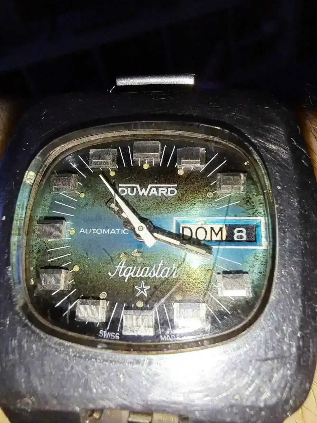

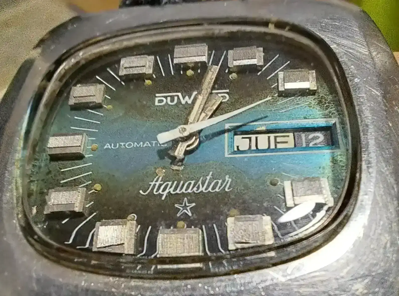

Antes de, el plexi está bastante tocado.

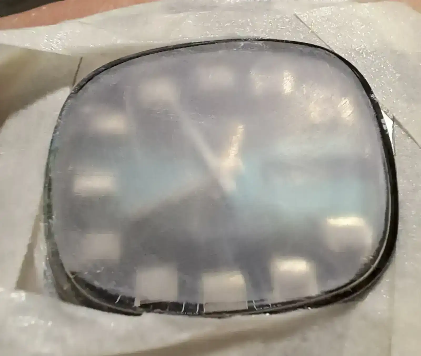

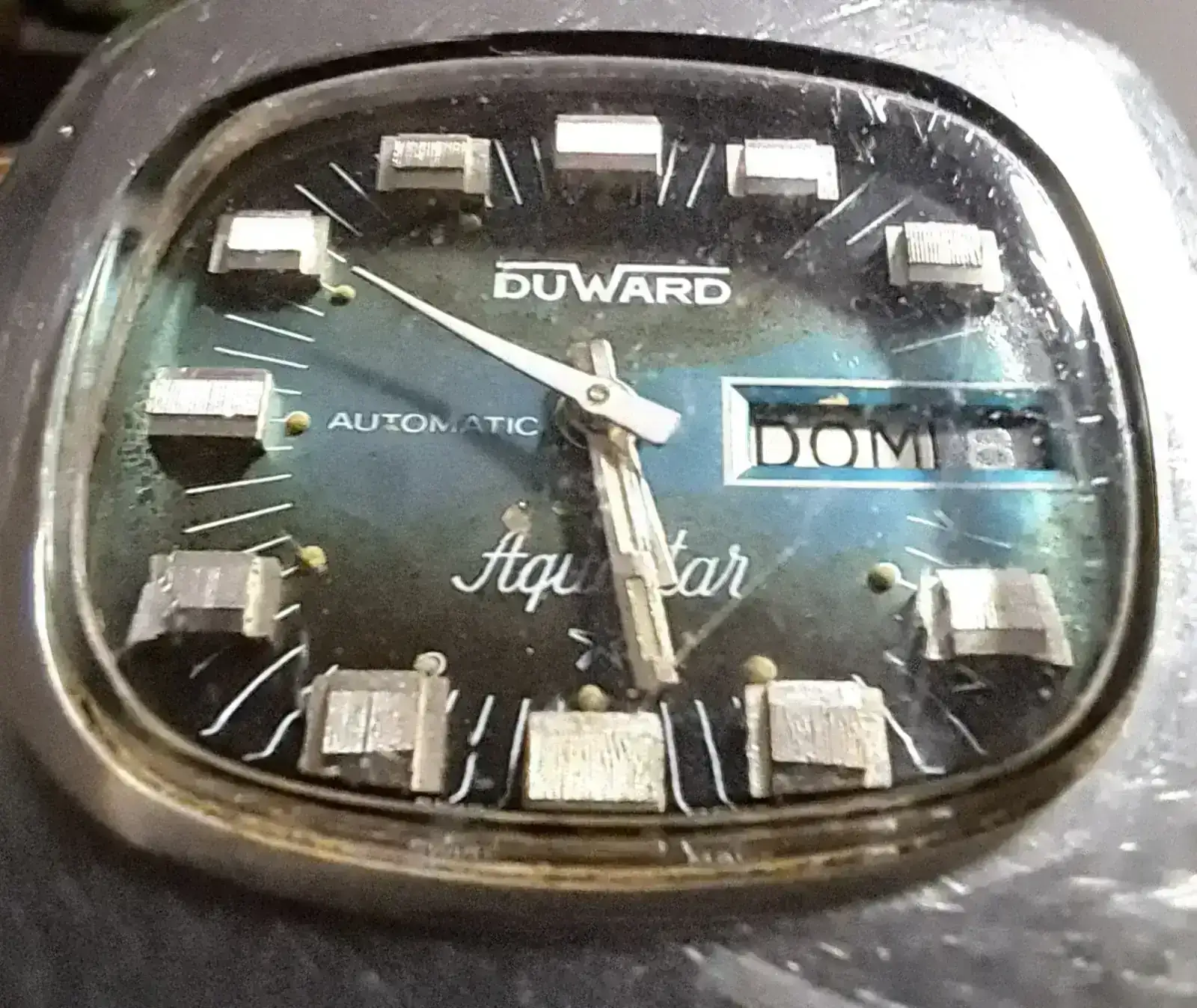

Aquí después de aplicar la lija 2000 al agua, asusta un poco verlo. Si te fijas la apliqué en círculos concéntricos, poco a poco, sin apretar demasiado. La de 400 para rebajar los rayones brutales que tenía, 1000 y 2000 para igualar. Y poly para dejarlo perfecto.
Y el plexi después de pasarle el polywatch, al tacto está super suave.

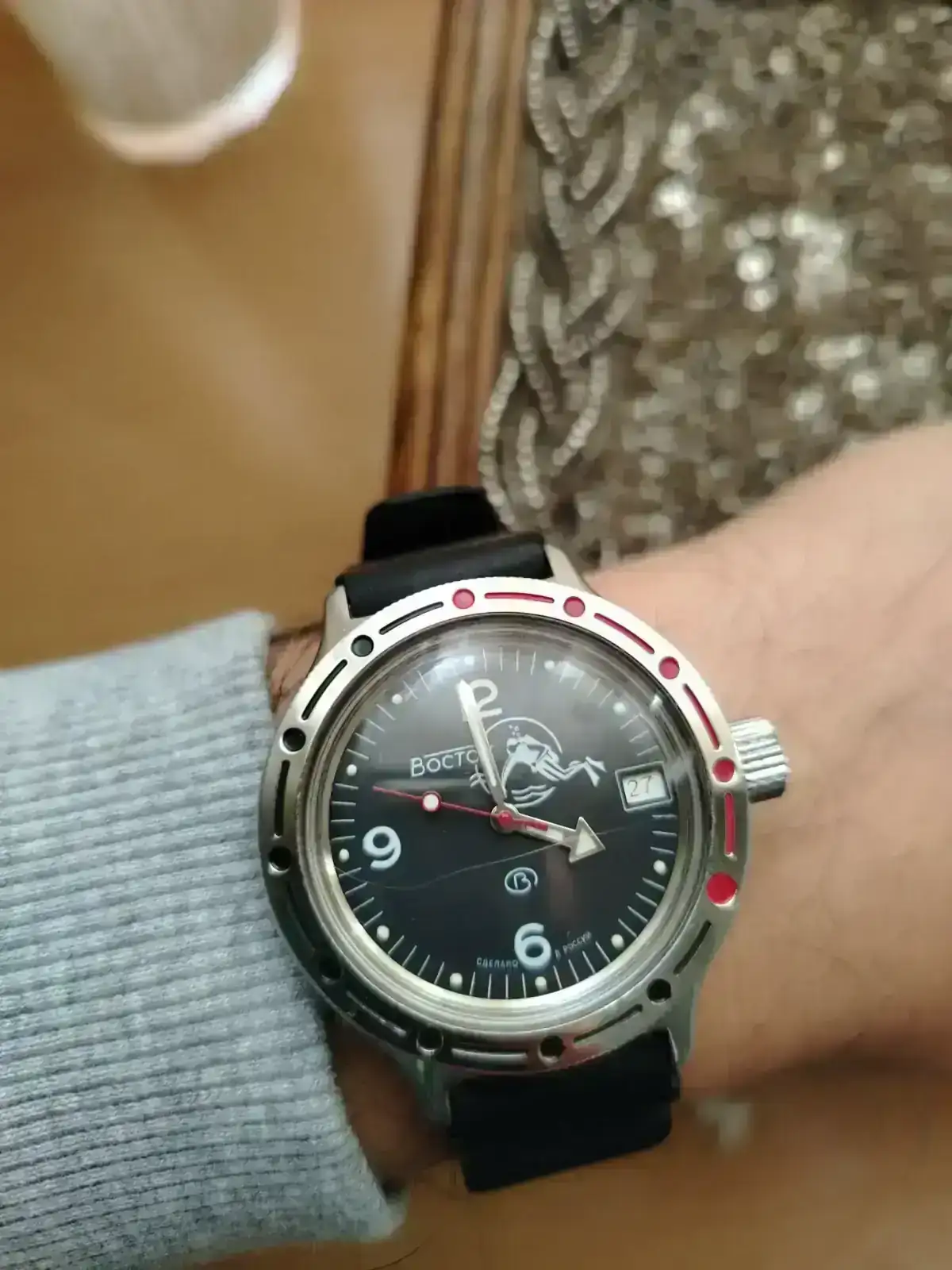

!Muchas gracias jorgesdb!
Lo hice según tus recomendaciones y está como nuevo, la verdad que un invento esto del Polywatch,
