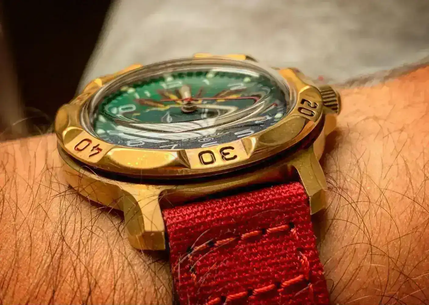

Esos intangibles en ocasiones no tiene fundamento. Viendo esto me propongo hacerme una version brass de juan el viajero, no de un amphibia porque conseguir una caja de esas en laton y luego hacerla llegar a colombia es casi mision imposible. Mods brass super logrados y sin esos intangibles destructores de la economia

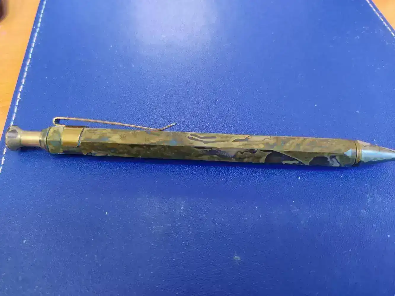

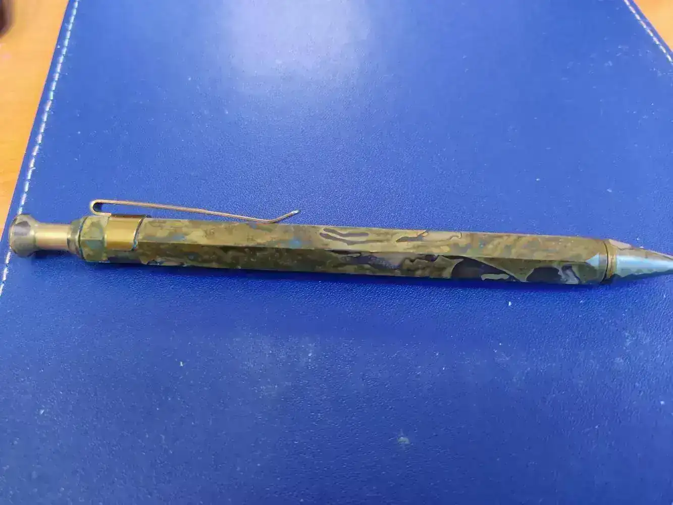

Me estoy planteando brassear un komandriskie estilo militar, no sabia que fuera tan fácil quitarle la capa de cromo, la patina creo que he conseguido la que quería, la he probado en un bolígrafo de latón con papel de cocina empapado en amoniaco amarillo del mercadona en la base de un taper puse el bolígrafo le puse un poco de sal gorda y lo cubrí con otra capa de papel empapado en amoniaco y a reposar un par de horitas y este es el resultado una especie de patrón de camuflaje, que no se si sere capaz de repetir.
El ampbhibia brass te ha quedado espectacular.
Ver el archivos adjunto 884858
Precioso acabado.
Muchas gracias por compartir la técnica con nosotros. La probaré en mi próximo Brasstok.
Un acabado precioso y muy original [emoji1303]

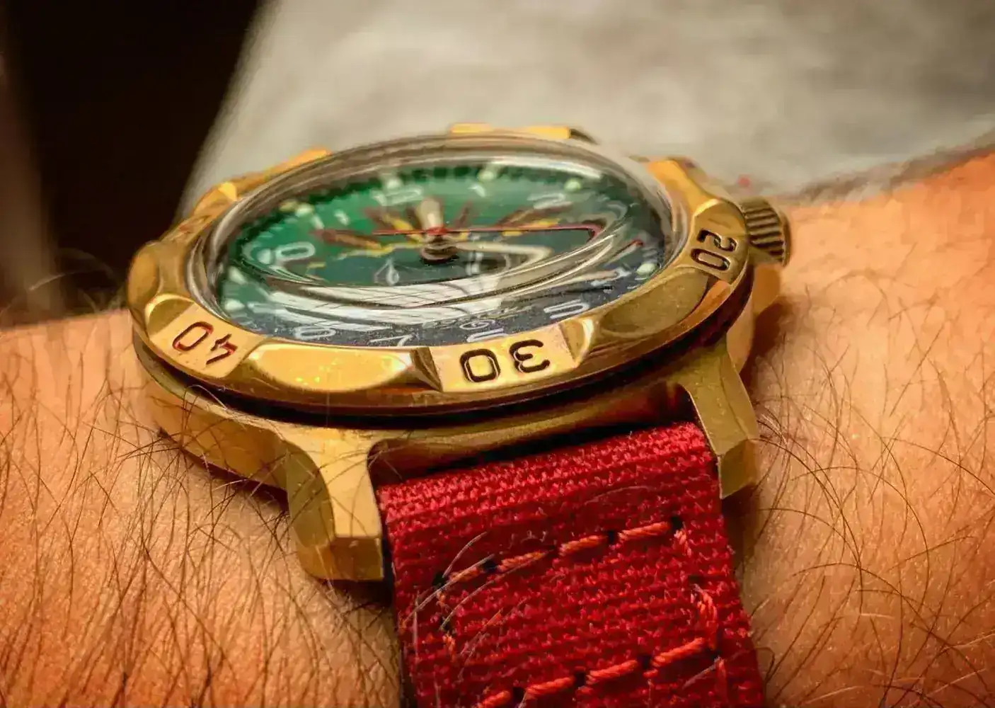

Acabo de hacer el pedido de un Komandriskie 811 con la esfera del submarino para brassearlo, espero que no acabe hundido,
una pregunta de novato ¿la corona también se puede brassear o es de acero?, y el cristal supongo que habrá que quitarlo.
Gracias la inspiración.
Reacciones: Josuegomez
Muchas gracias, voy a intentar seguir tus pasos con la caja y el bisel, el cambio de agujas supera mis habilidades e intentaré darle la pátina que conseguí con el bolígrafo, tu post va a ser mi manual de referencia, ya me lo sé de memoria lo he leído unas cuantas veces. Estaba pensando aplicar lumen al bisel, pero he visto que me sale más caro que el reloj ya pensaré algo o pruebo la pintura luminiscente de Aliexpress y si no me gusta el resultado la quito y punto.

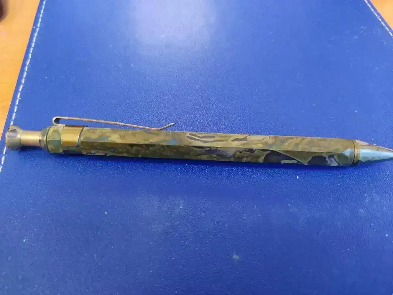

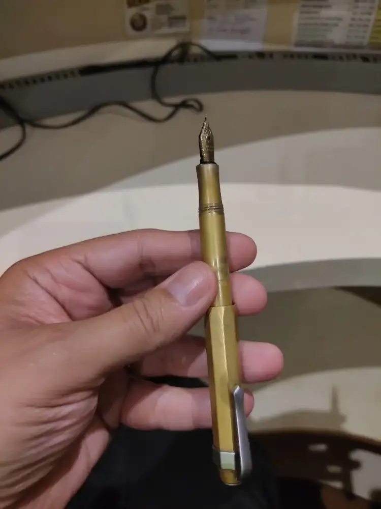

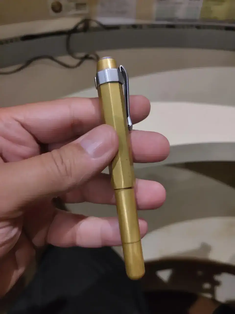

Pues yo tenía una pluma china de unos 4 euros puesta en casa.
Empezó a saltársele la pintura... así que cogí una lima de uñas de mi mdd, me puse a quitársela entera...
Y zas. Era latón.
Está cogiendo una pátina preciosa con el uso para rellenar mis partes de trabajo.

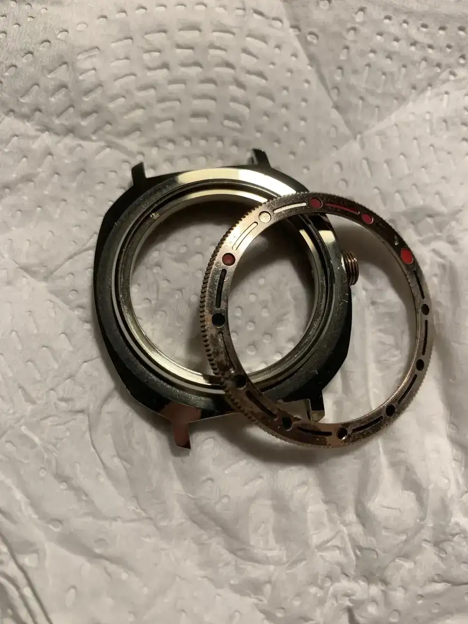

Estoy hecho un lío. Quería brassear este reloj, que claramente parece de latón
https://relojes-especiales.com/threads/identificar-esta-caja-vostok.520178/
Pero después de pasar 4 horas por salfumant la caja cada vez brilla más y me parece de acero. El bisel tal vez sea de latón, aunque no ha adquirido tampoco una tonalidad claramente dorada.
Qué me está pasando? Creéis que la caja es de acero al final? Es un modelo de latón de siempre, pero ya no sé.
Ahora mismo la he cepillado para quitarle el pulido, pensando que pudiera ser un tratamiento galvanizado más duro de tratar que el metal en bruto. No sé, muchas dudas. A ver qué opináis.

Puede ser que cuando se somete al baño de salfumant el recipiente deba estar destapado? Es lo único que se me ocurre, que la reacción necesite oxígeno
Lo puse en un recipiente hermético y el líquido se puso verde en unas 4 horas, pero la caja salió reluciente y con un brillo metálico casi mayor que antes...
Pues yo siempre he creído que esa caja es de laton.
La reacción no necesita oxígeno que yo sepa, el bote puede estar cerrado. Yo siempre lo he hecho en bote cerrado.
Si el salfuman se pone verde es que esta funcionando.
Si has puesto poco salfuman tardará más. Yo pongo el doble de lo necesario para cubrir las piezas. Cuando ponía lo justo para cubrirlas tardaba mucho.
Ya nos dirá alguien si existe la posibilidad de que esa caja sea de acero. En ese caso mal rollo.
Yo me abriría una birra, me olvidaría del bote y volvería a mirar mañana por la mañana.
Pero soy el experto en cargarla, no me haría mucho caso a mi mismo.
