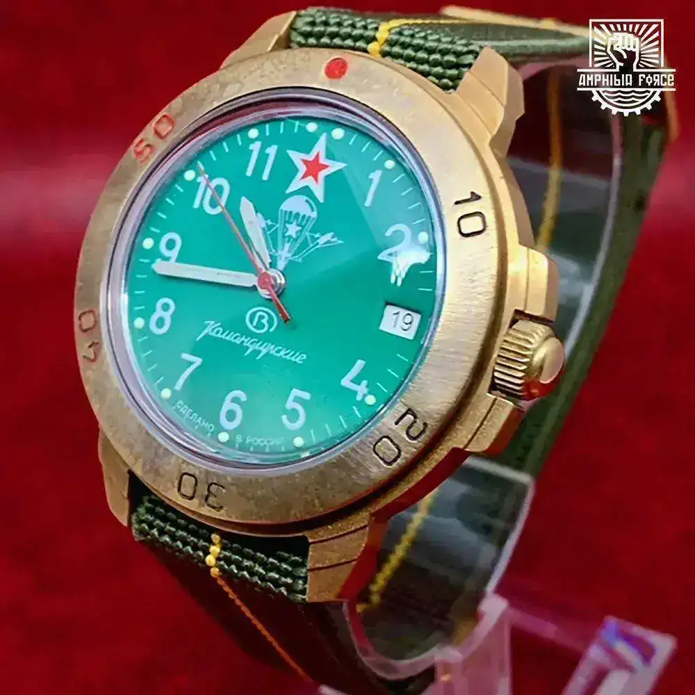

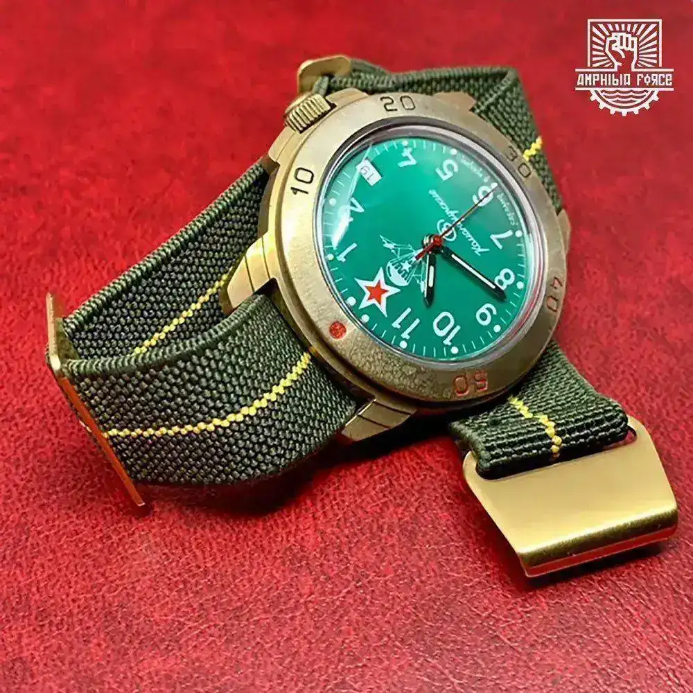

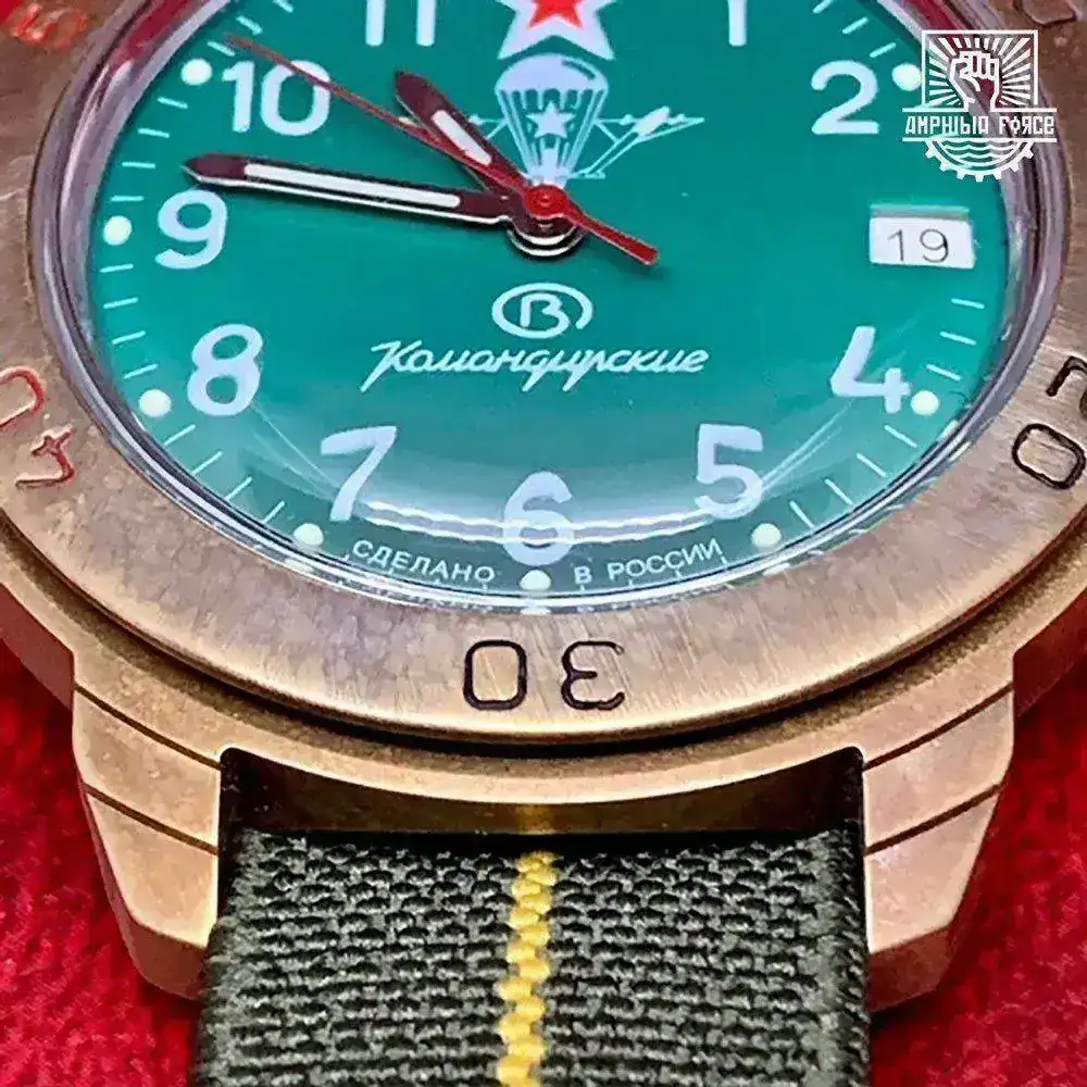

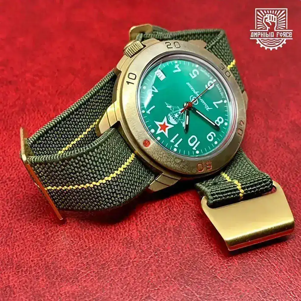

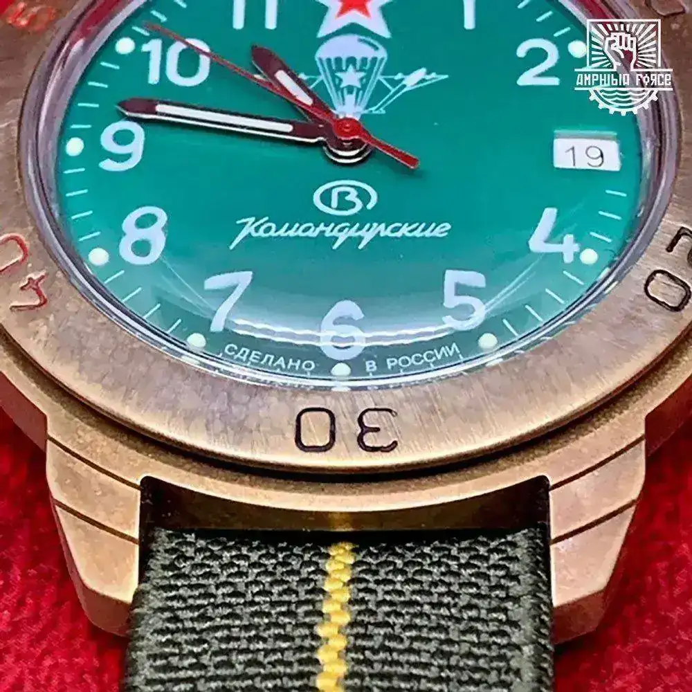

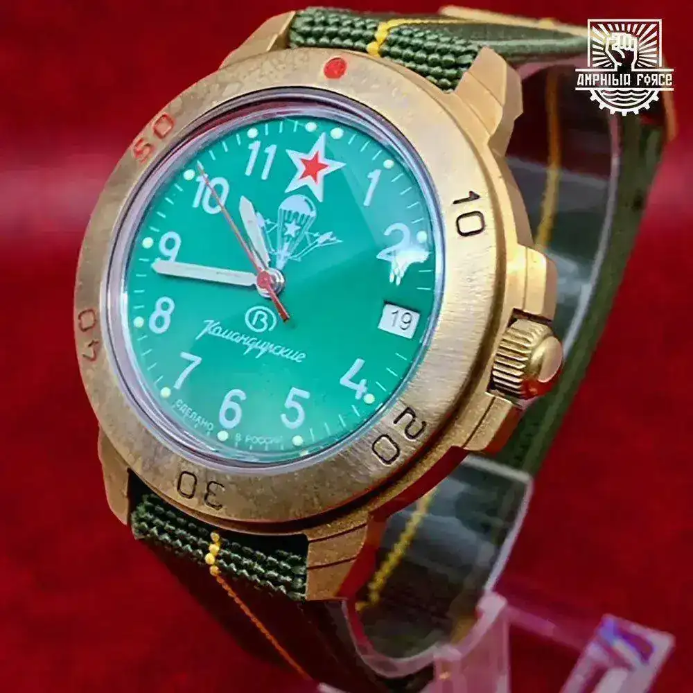

Y esta és la última versión que he hecho del Amphibia Force Brasstok Paratrooper. He hecho un par de unidades, a ver si tienen éxito. A mi me encanta, pero nunca se sabe...
Reacciones: Monsignore, amallorca, Marius Jacob y 3 más
Se ve muy bien el brasstok paratrooper

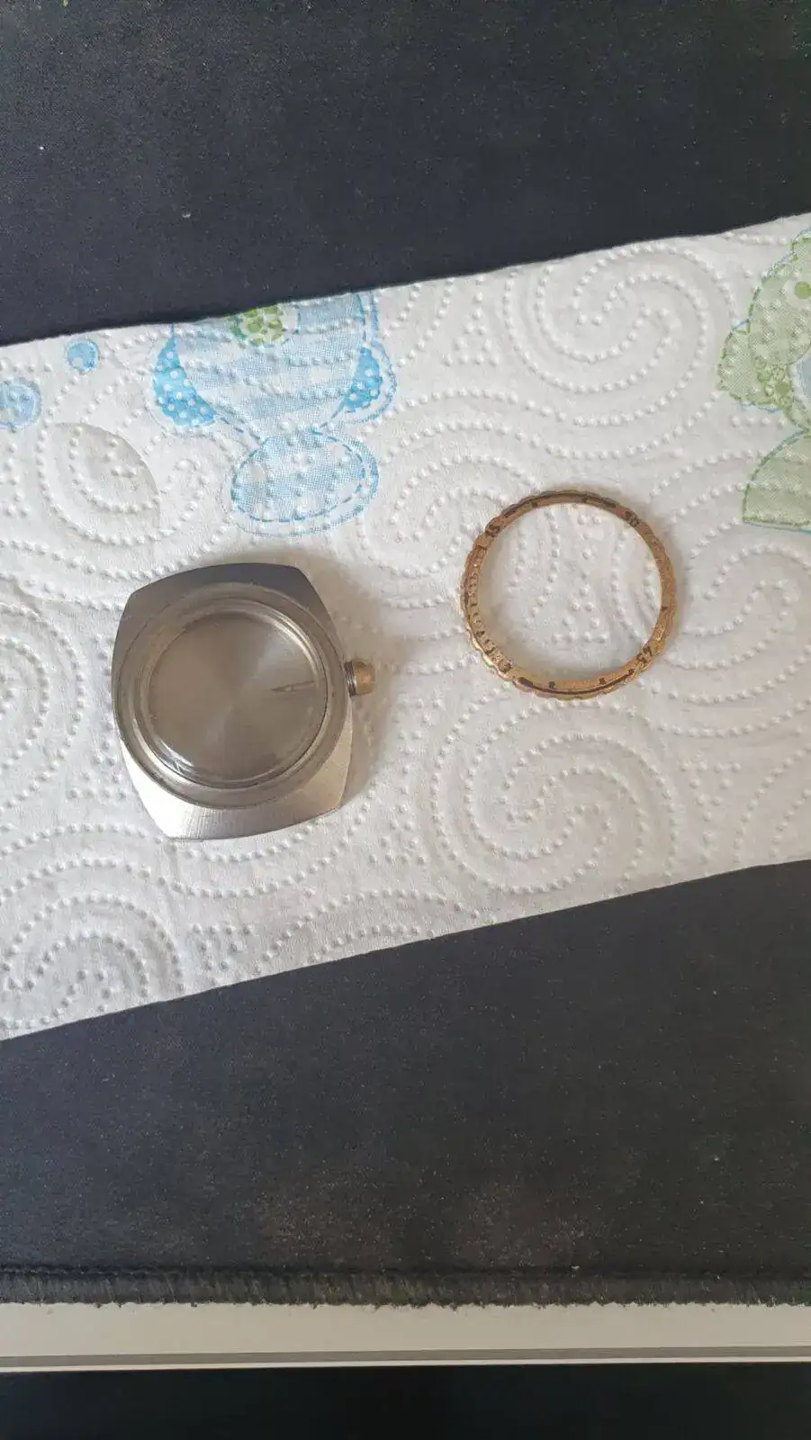

Resubo este tema, ya que me encuentro en la misma situación.
Le jodí un Komandirskie 811306 a mi cuñado intentando quitar un bisel incrustado, no había manera. Se rayó bastante y quiero darle aspecto "vintage".
Una noche en amoniaco, y nada.
Seis horas en Lejía y no tiene pinta de cambiar de color.
Ya solo me queda probar con salfumán.
Normalmente esa es la solucion compañero

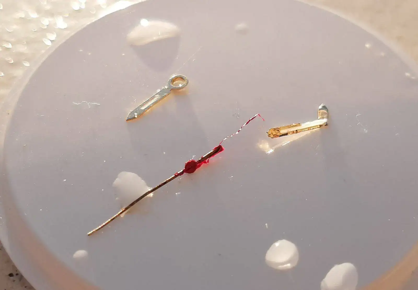

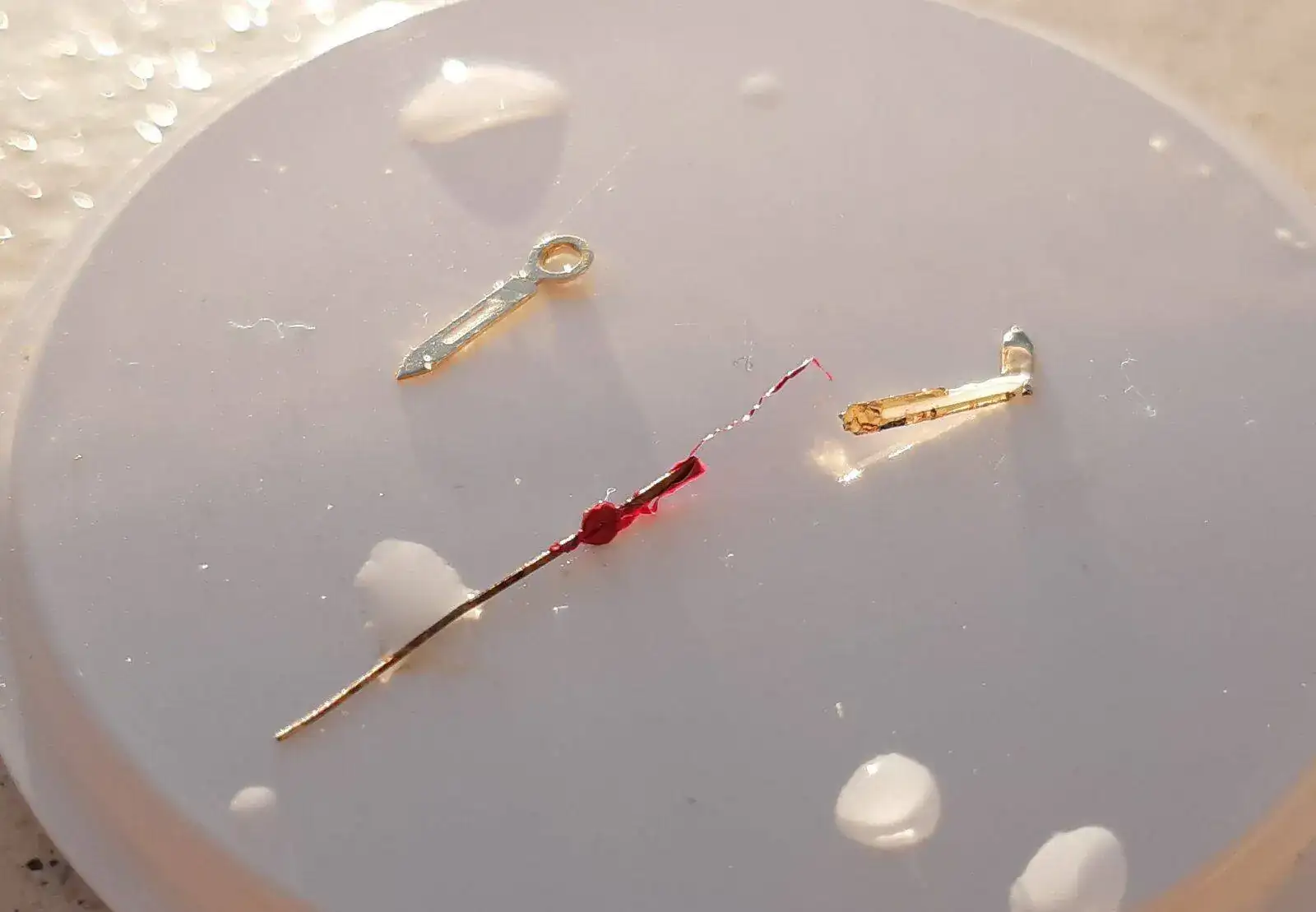

Pues yo veo mi Brassdirskie y me pregunto ¿de qué material son las agujas? :)
Reacciones: Josuegomez, OldTraveler, Marius Jacob y 1 persona más
Ver el archivos adjunto 2290887

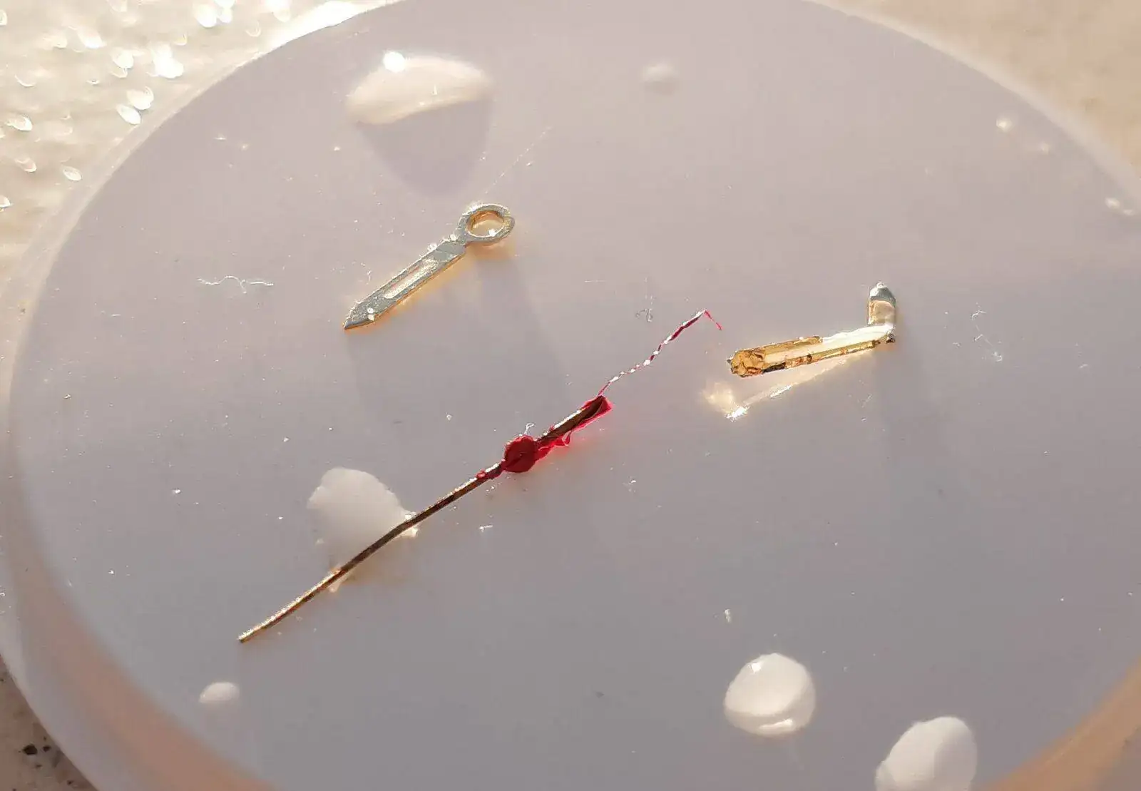

Si lo preguntas porque te estás planteando meterlas en salfuman yo lo hice y quedaron destruidas:
Edito: Perdón, veo que las tuyas son cromadas. Podría funcionar, yo lo hice con las doradas. Y sabemos que los dorados no se llevan bien con el salfuman pero los cromados si.
Ver el archivos adjunto 2290895
Acabo de ahorrar unas agujas, yeah. :)
PS. O no. Habrá que probar con unas cromadas.
Reacciones: Josuegomez y Marius Jacob

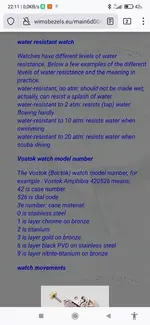

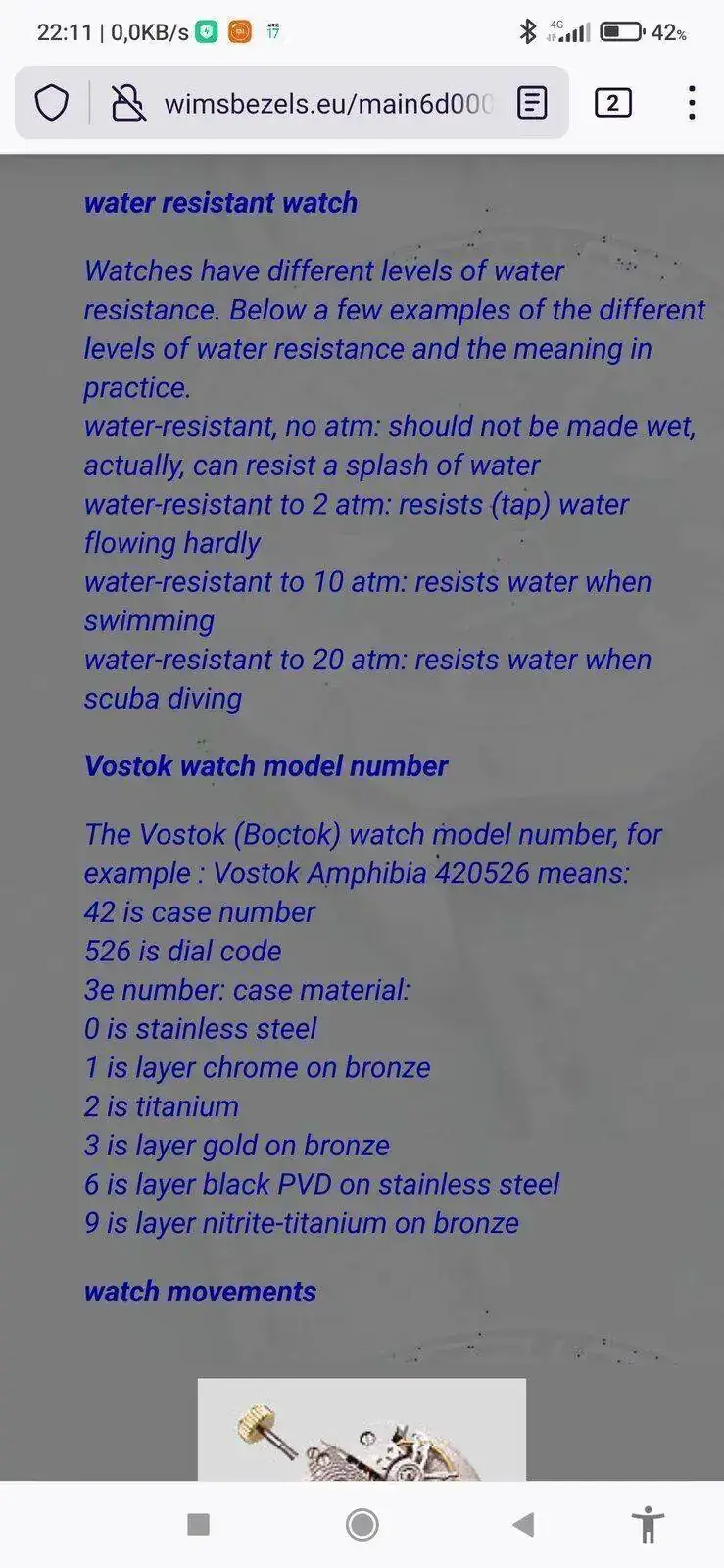

¿Es posible que esa caja sea acero?
¿Nadie lo sabe?
Viendo que se ha actualizado el hilo, vi en la web que las cajas con el tercer dígito 0 son de acero, es decir una caja 520 viene a significar que es el modelo 52 y hecha de acero. No tengo el link, pero si una captura de pantalla.

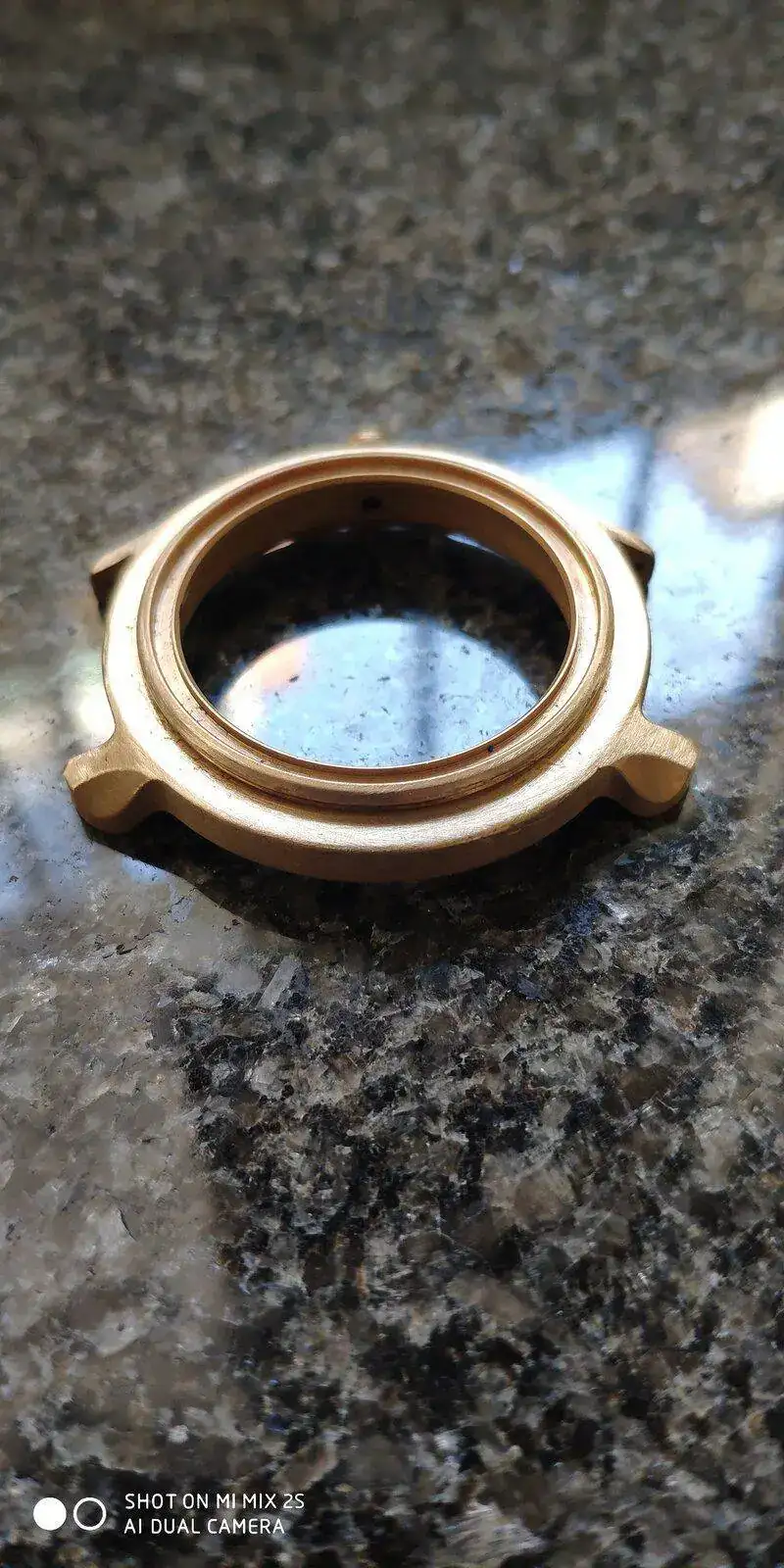

Pues así ha sido.
En un par de horas con salfumán se ha convertido en otra caja. Ahora lo dejaré toda la noche en vinagre, a ver como queda.
No, no lo hagas. El problema es que las agujas son de hierro, no de latón. Así que el salfumán se come el cromado y luego las agujas enteras...
Reacciones: Josuegomez y gdelasheras
Muchas gracias.
Reacciones: Josuegomez y Nepo

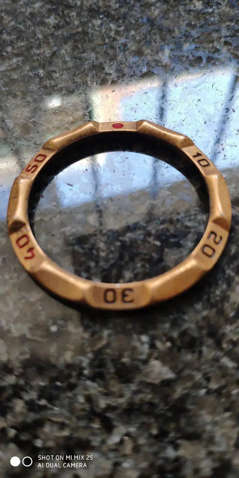

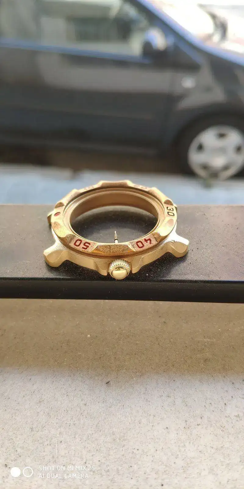

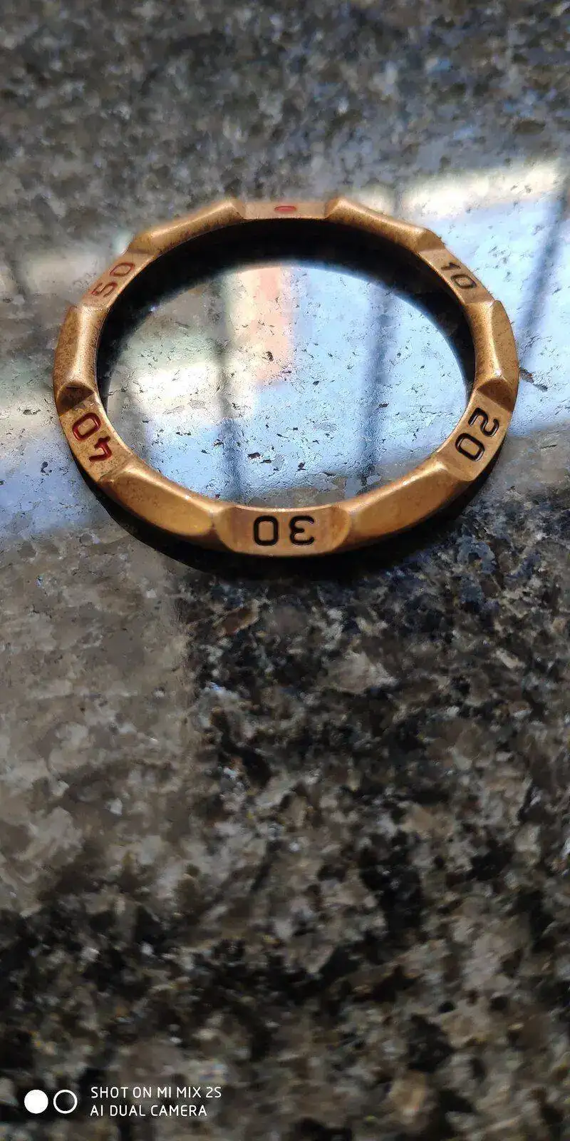

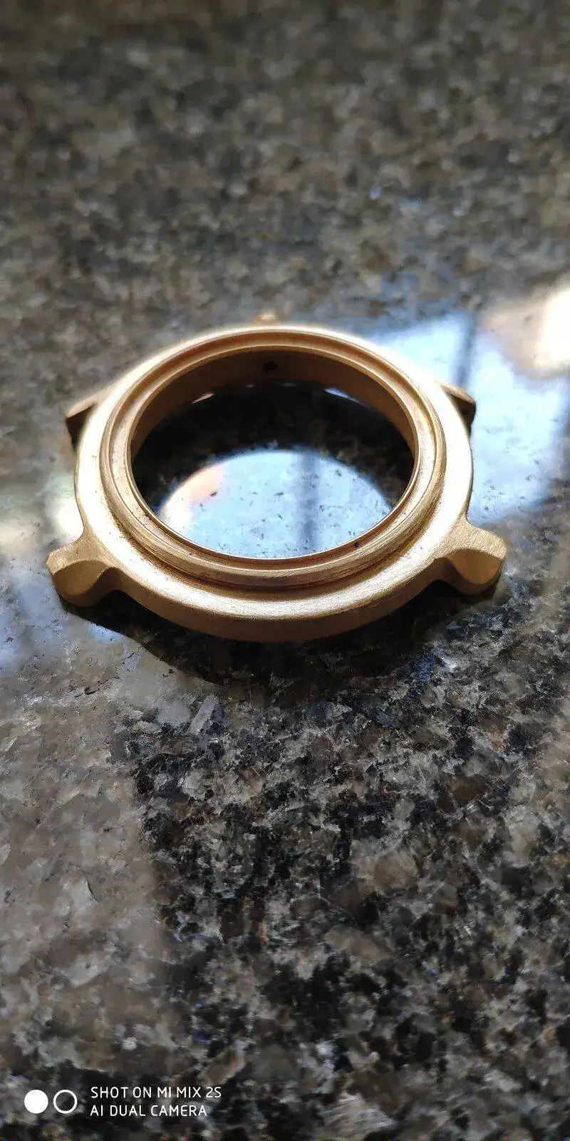

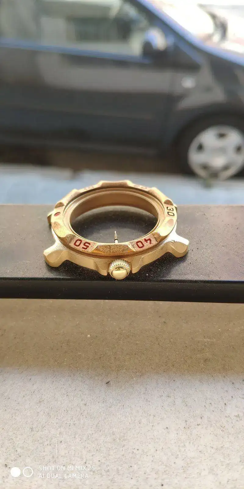

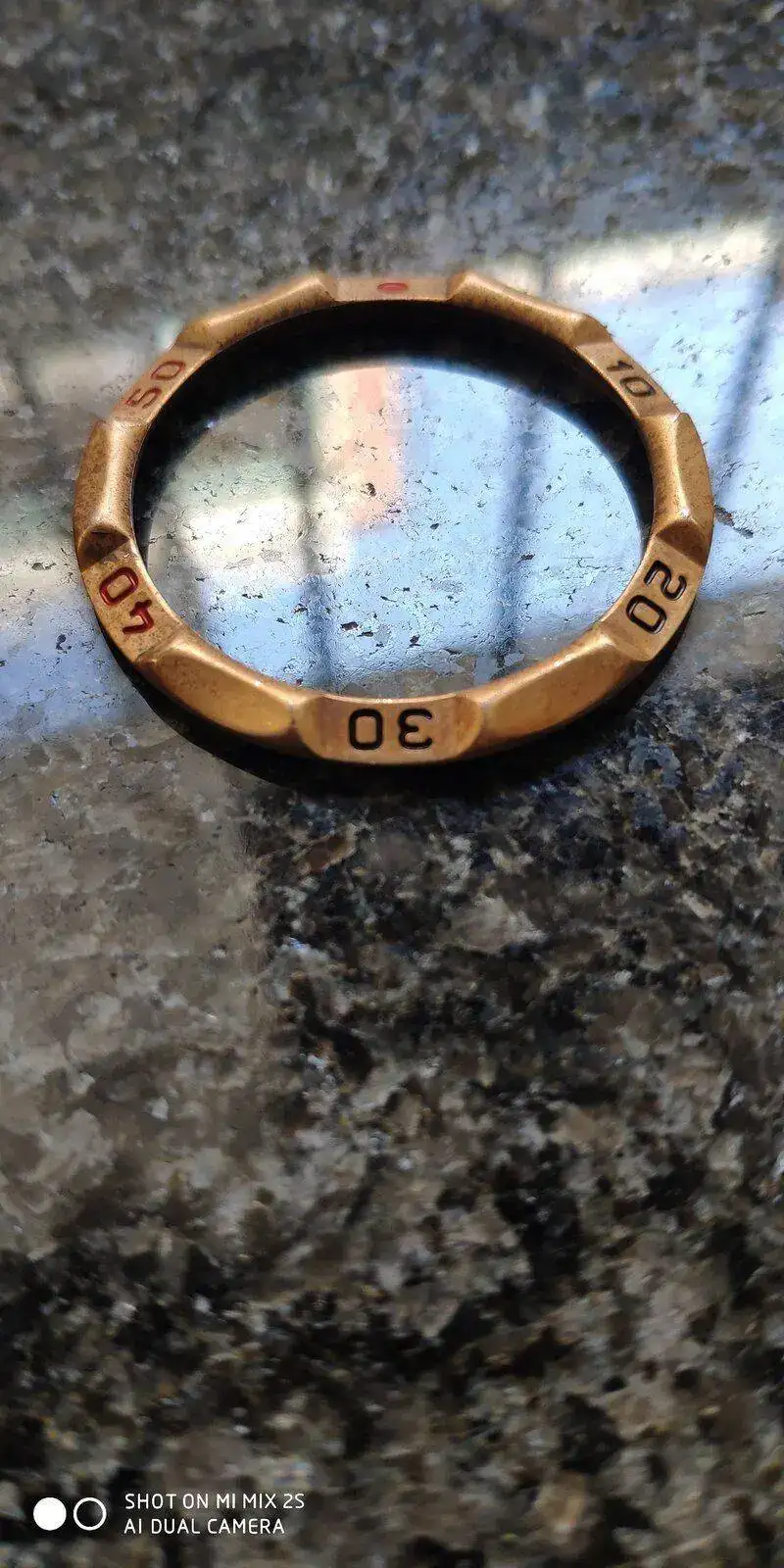

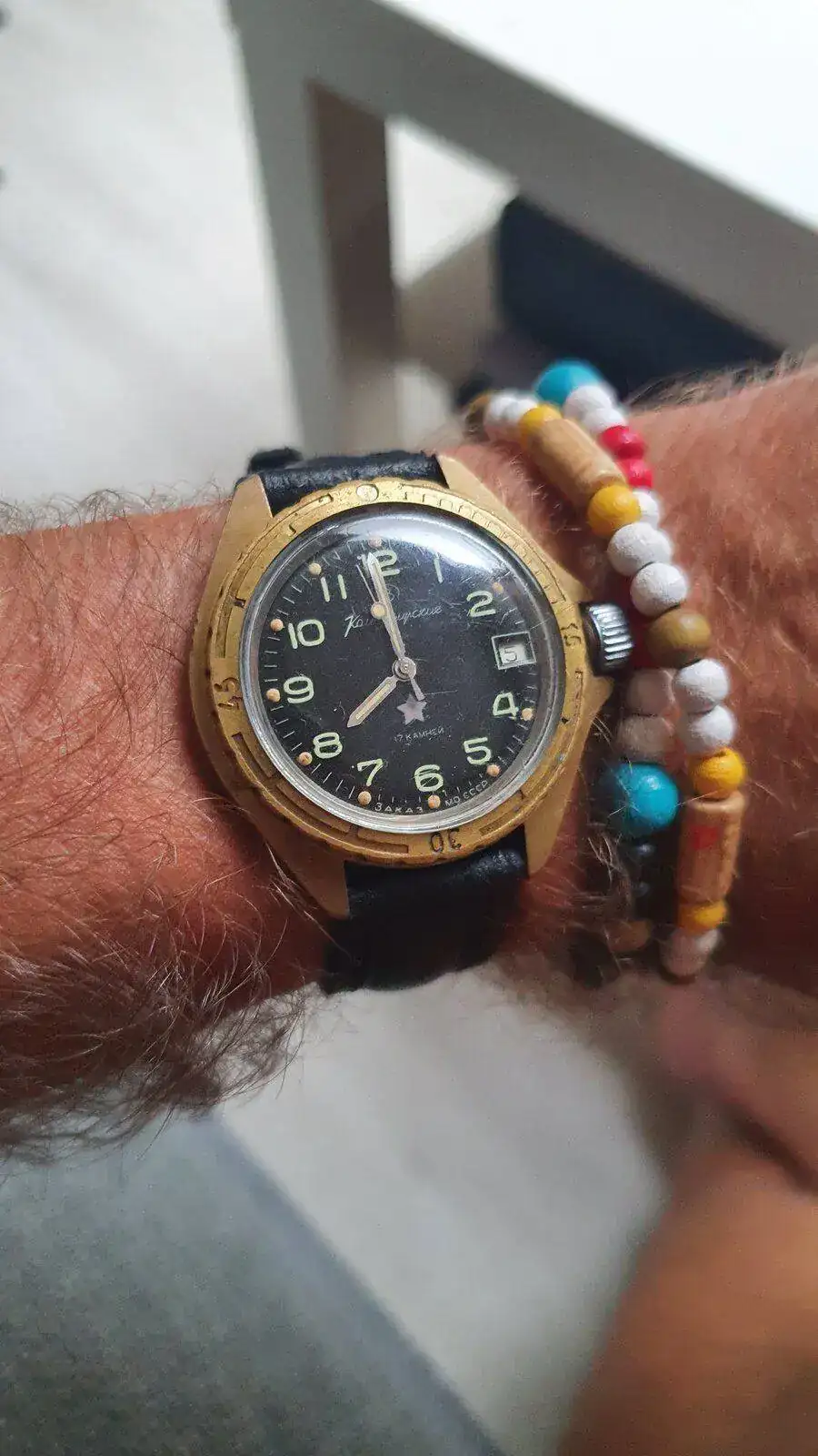

Parece que he conseguido que coja color...

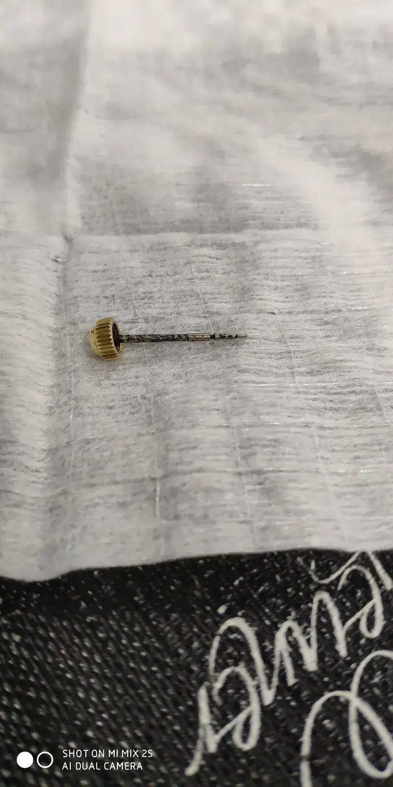

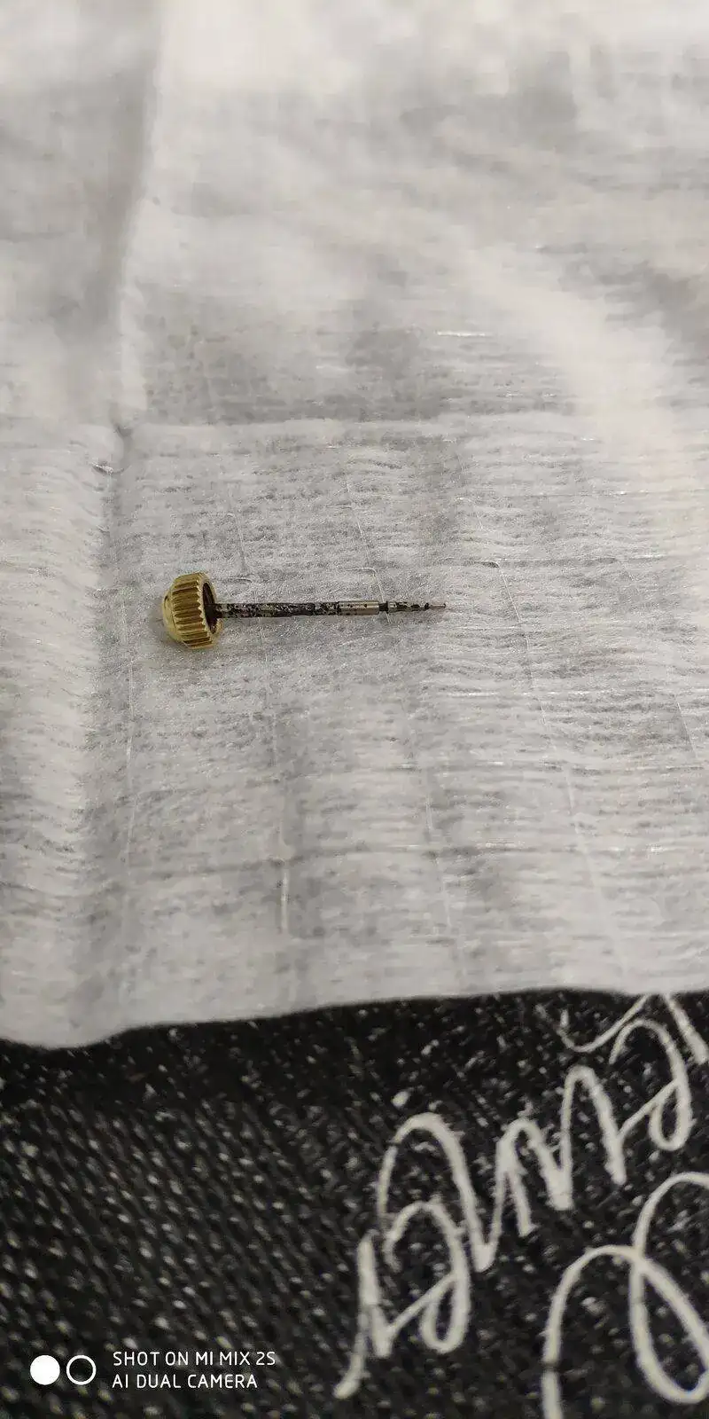

He tenido un problema con la corona, y es q al meterla en salfumán, los gases la han fastidiado. He intentado "limpiarla" pero no funciona correctamente.

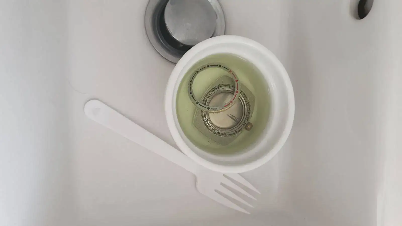

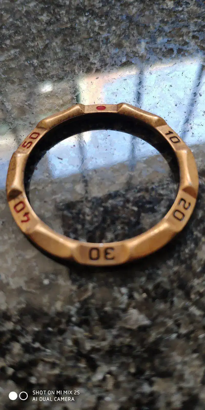

A mí la técnica que me ha funcionado a la primera es sumergir la pieza en salfumán, sin tapar, durante una hora o dos. Sin más complicaciones.
El tenedor de plástico es para sacar la pieza sin dañar nada.
Efecto en plástico o acero: ninguno. En el latón, pues eso, vuelta al color latón.
Ejemplo práctico: bisel de latón de un Amphibia veterano. En la actualidad, los relojes son completamente de acero, y ese bisel ya no es de latón. He leído que en la actualidad el latón no es más barato que el acero. No sé si ese será el motivo u obedece a la supuesta nobleza y resistencia del acero como material.

Perdonad que insista sobre lo de la corona o tija, que se jodió con el tuneo...
Trastee un poco más de la cuenta al ver que no funcionaba correctamente y la metí y saqué bastantes veces 🙂
Si se solucionará comprando otra, sabéis donde encontrar una que no tenga que esperar meses via Rusia?
Gracias de antemano
Lo que puedo ver en las foto, es que el acido afecto a la tija, yo siempre he metido la caja totalmente cerrada al acido y de esta manera el acido no corroe la tija, creo que toca comprar una nueva, quizas alguien que domine mas del tema te pueda ayudar mas, pero se me ocurre comprar algun Komandirskie usado en la bahia y usar esa tija, pero repito, es solo una idea que se ocurre desde mi ignorancia, a ver si algun colega que domina mas del tema te puede ofrecer otra solucion.
Gracias de antemano
Hola. Efectivamente, como bien dice OldTraveler, es mejor introducir la caja en el ácido bien cerrada para evitar que afecte al interior y a la tija.
Un buen sítio para comprar esa tija y que no tarde tanto en llegar es aquí:
Un saludo y suerte :ok:

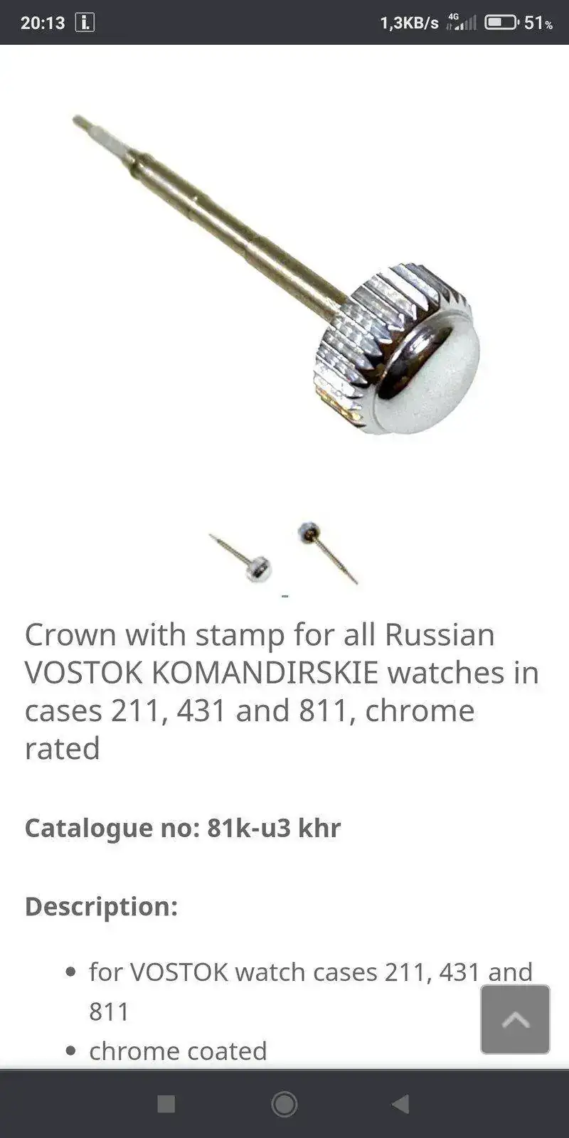

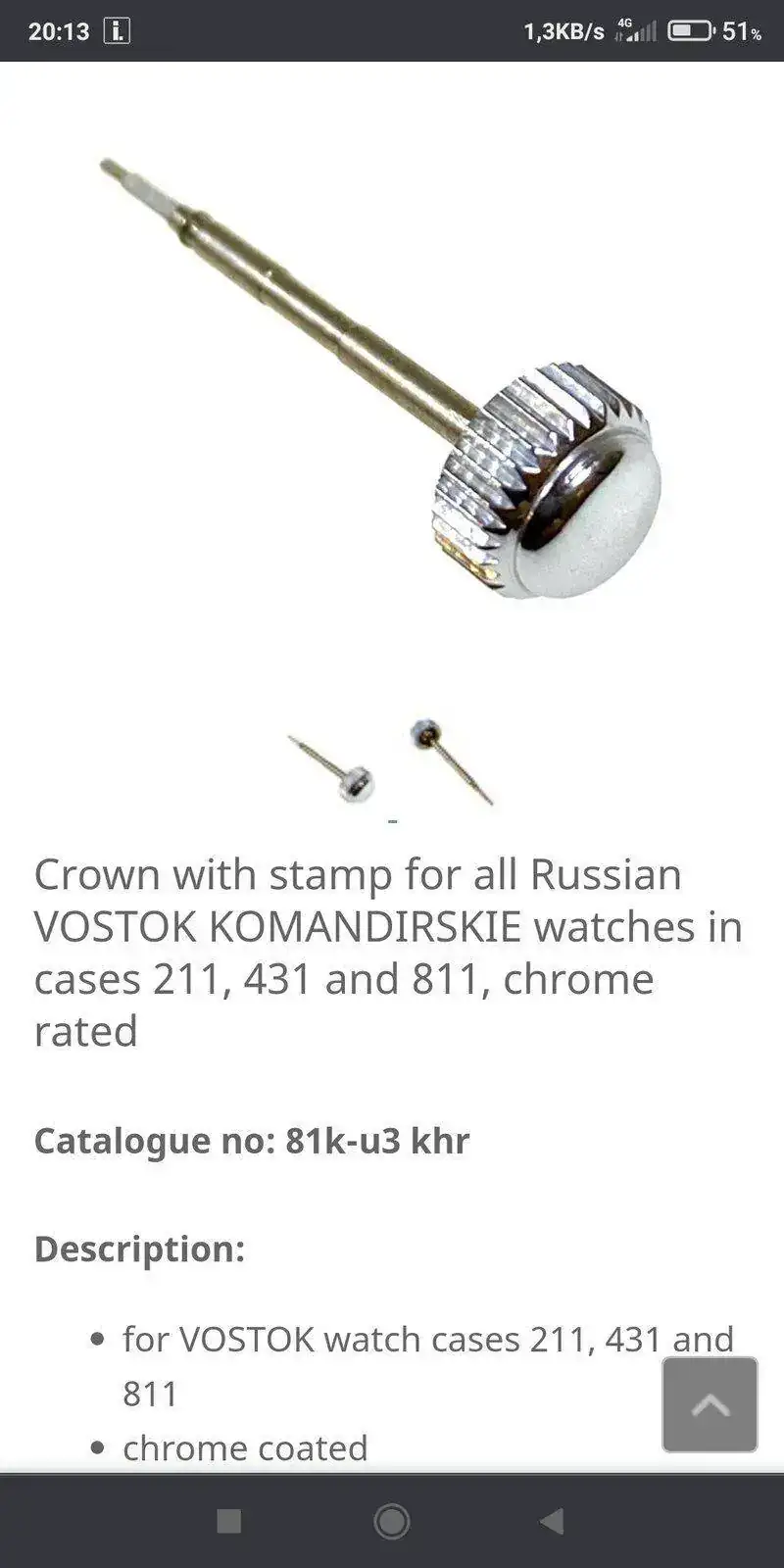

Estaba mirando en meranom, pero muchas están fuera de stock. Y en el enlace de Nepo, me pierdo un poco con los números de las cajas.
La tija en cuestión es para el típico Komandirskie 811306, el tank.
A ver si no la lío... Es este el que me iría bien?

Gracias, me costó encontrarlas con herrajes dorados, pero la verdad es que le quedan bien estéticamente y es coherente con el emblema de los paracas en el dial 👍🏻
De donde son esas correas?
