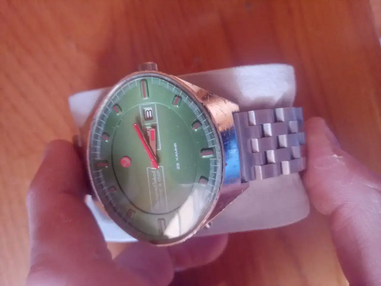

Buenos días compañeros. Resulta que viendo otros mensajes del foro, he visto que muchos compañeros dejaban sus relojes de latón "al desnudo" bañándolos en ácido durante unas horas. Me ha picado el gusanillo y me gustaría probar a hacerlo en este Chaika Stadium de latón que ha visto mejores días.
Mi pregunta es por el proceso a seguir
¿Sería desmontarle movimiento y plexi, sumergirlo en salfumán unas horas y retirar? ¿Para luego darle una pátina más oscura, se colocaría en un tupper con un vasito de vinagre durante un rato?
Muchas gracias de antemano.

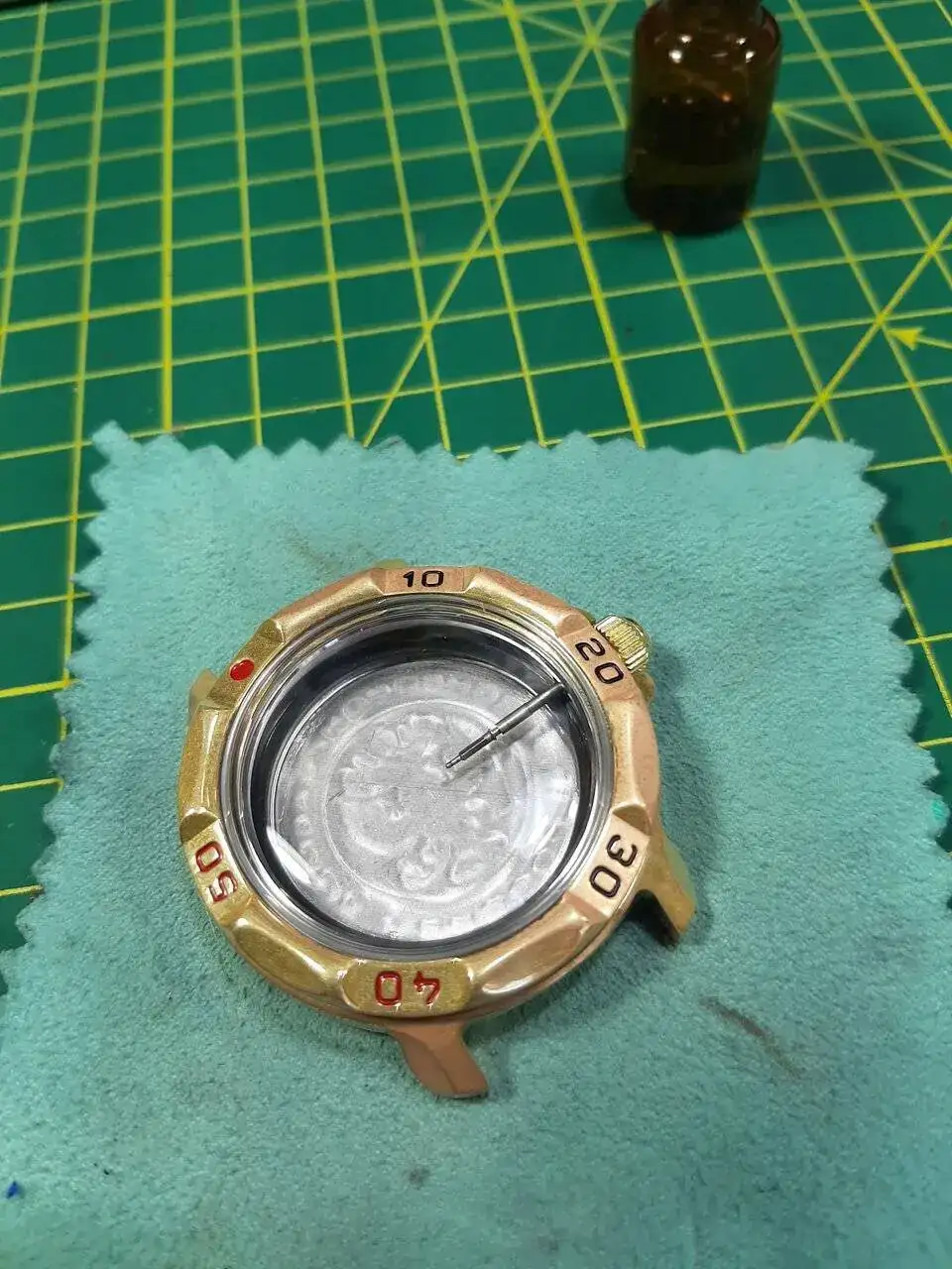

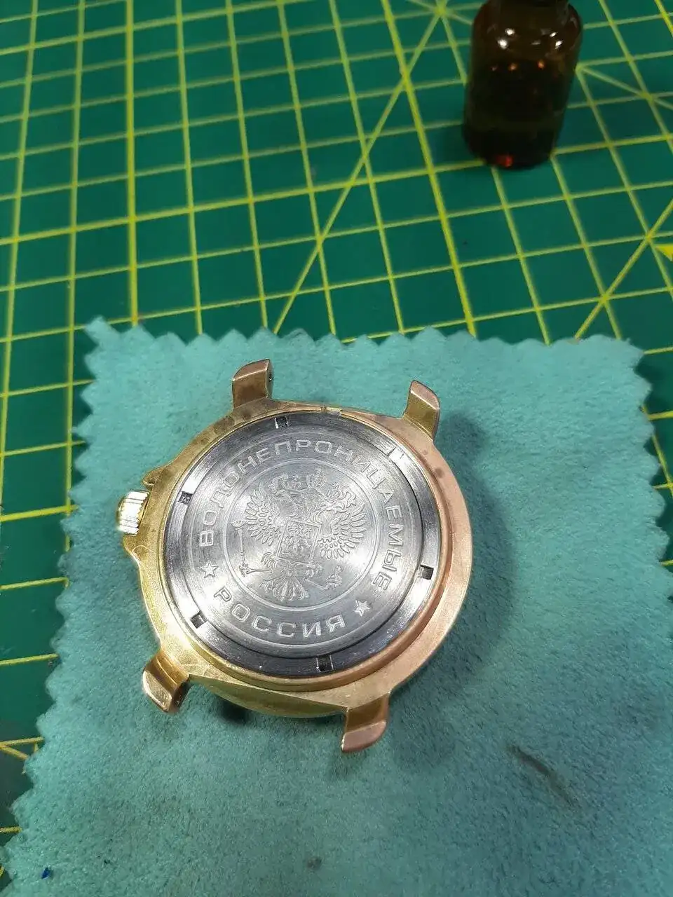

Se desmonta el movimiento y se cierra el reloj perfectamente, ajustando corona y tapa trasera firmemente, se sumerje en el acido, el proceso en los Komandirskie, no toma mas de 30 minutos, debes de estar controlando periodicamente la evolucion del acido en la caja.
Una vez que el acido a hecho su trabajo, lo retiras del acido, enjuagas con abundante agua y secas.
Protege ojos y manos, estas usando acido.
En el sotano ruso, hace poco han revivido un hilo acerca de como remover el acido, mira por ahi.
Este es uno de los mios, tengo tres, recien salido del baño de acido.
Unos dias despues ya tiene este aspecto, en mi caso no me gusta forzar la patina, pero si quieres hacerlo, usa amoniaco en lugar de vinagre, es mas rapido el efecto.

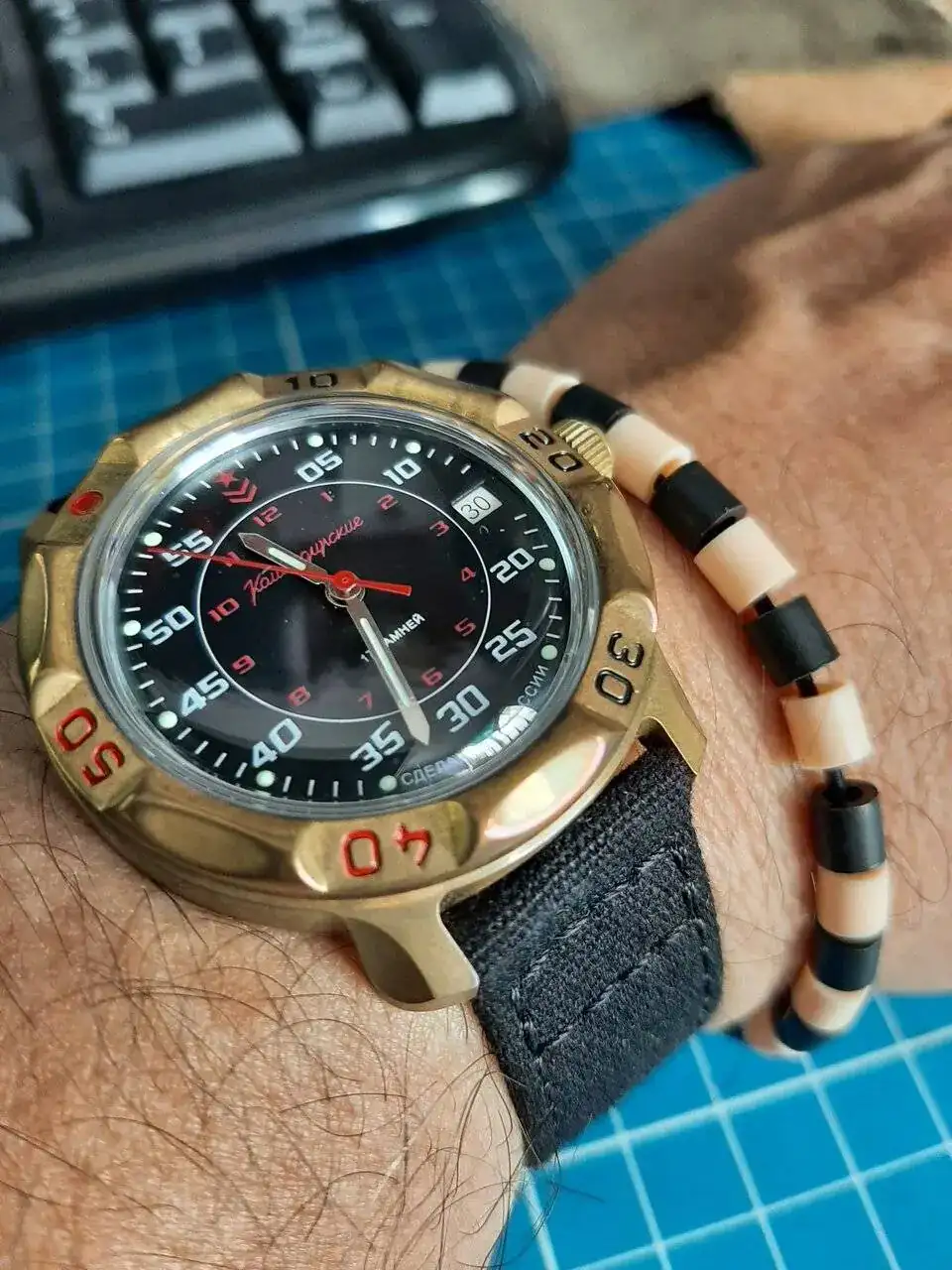

Ver el archivos adjunto 2816678
Revisa en el sotano ruso, y usando una gran herramienta poco usada del foro, el Buscador, puedes hallar mas hilos donde se habla al respecto, dale una buena repasada a esos hilos , para que tengas una mejor idea de lo que hay que hacer.

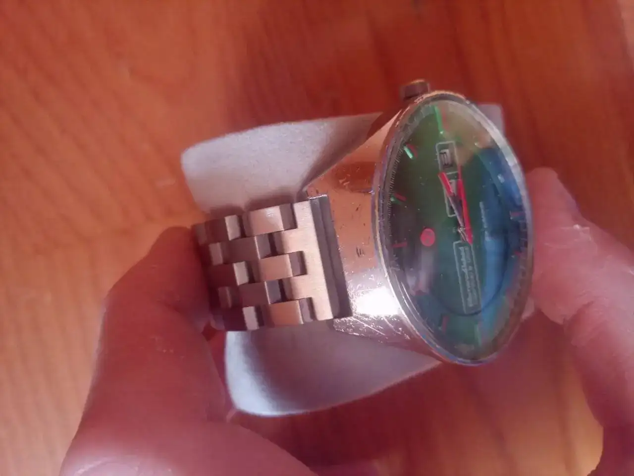

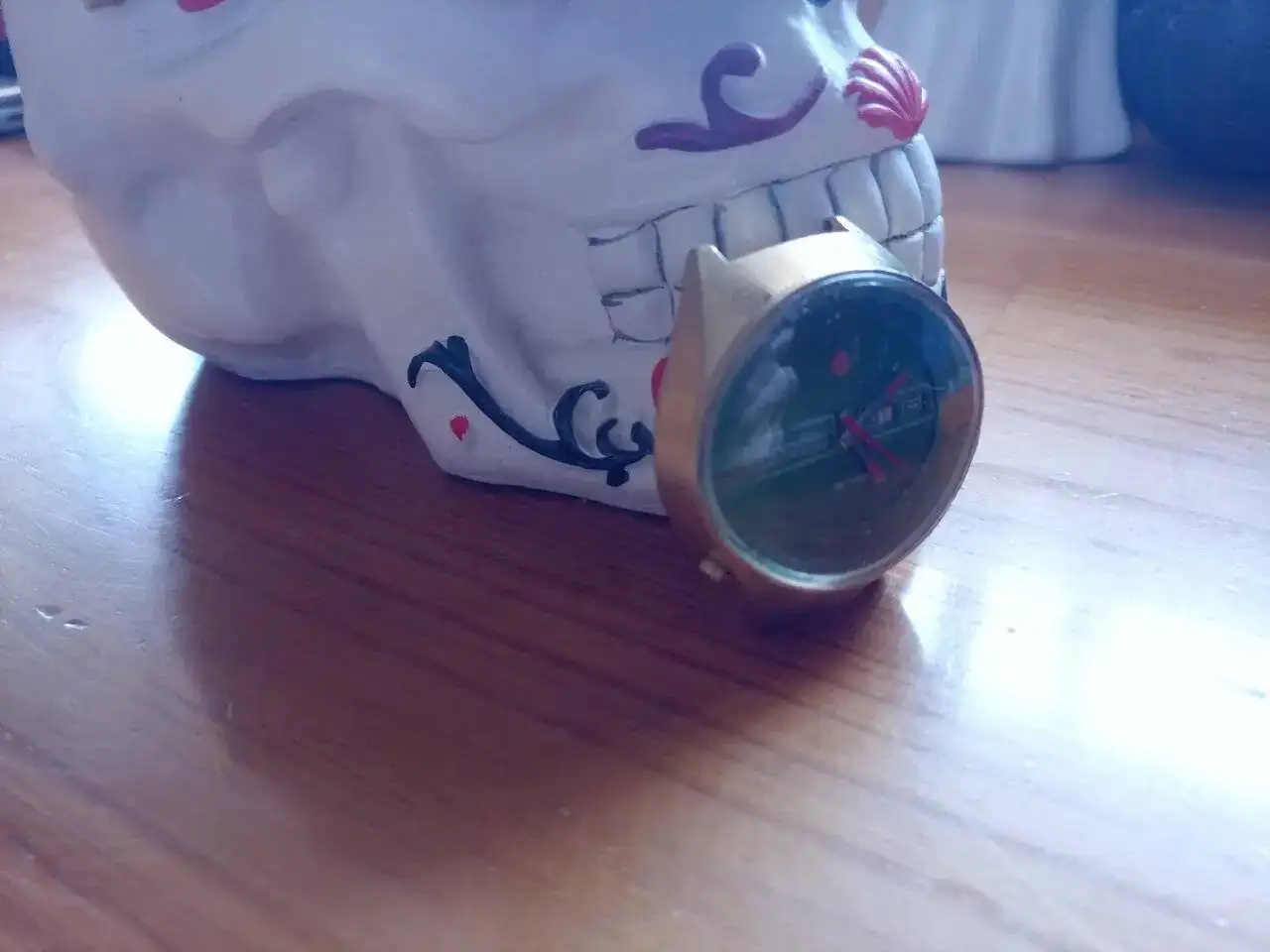

Pues oye, para ser la primera vez que hago algo así no me ha quedado nada mal, me gusta mucho más que antes. Tengo un kommandirskie que probablemente pase por el mismo destino.
Agora voy a intentar pulirle un par de arañazos groseros que tiene y a probar a darle un nadita de patina artificial, por ver como queda.

Todo es empezar, que se vuelve un vicio, te ha quedado muy bien, con personalidad.
Y lo de la patina, pues va a gusto de cada quien, pues yo lo hice una vez y no me gusto, ahora dejo que vaya evolucionando de manera natural, el ambiente, el sudor, el Ph de tu piel todo eso influye para darle a la patina ese aspecto tan unico.
Enhorabuena.
