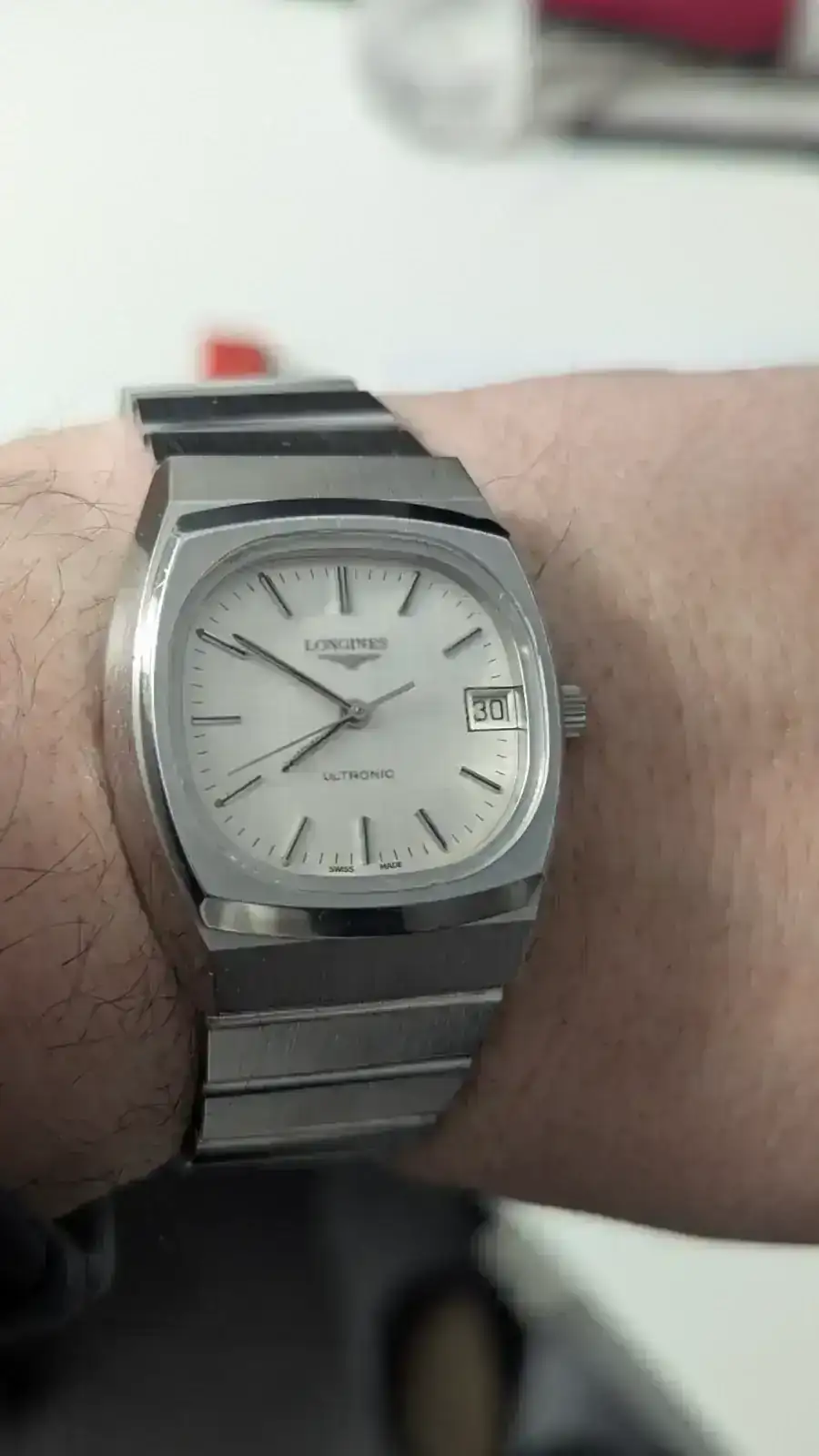

Hace no mucho colgué en el foro unas tablas que correspondían las cajas omega con sus cristales.
Me gustaría saber si hay algo parecido para Longines. Necesito un cristal para un reloj longines y no encuentro que referencia debería buscar.
La caja en cuestión tiene una grabada en la tapa trasera, la referencia 3056 740. No encuentro nada con esa referencia en internet. El reloj es un Ultronic con movimiento 6312. El lunes preguntaré en el SAT si existe recambio, pero no tengo muchas esperanzas.
Como ultima opción tendría que mandarlo a fabricar. @6aly indico en un hilo hace poco que usaba los servicios de Polar-Plex en Barcelona. ¿Conocéis algún otro sitio donde puedan fabricar un cristal mineral para un reloj?

Dado el escaso éxito que he tenido mandando fabricar un cristal a medida, retomo el objetivo de comprar uno original.
¿Alguien me podría indicar la referencia del cristal que necesito? O por lo menos como empezar a buscarla teniendo la referencia de la caja del reloj. Adjunto una foto del reloj en cuestión.

Buenas,
Por número de referencia no he encontrado nada. Lo he intentado con varios relojeros y la respuesta siempre ha sido parecida. El espesor no es estándar y no quedaría igual. Luego hablan de pegarlo a la caja porque no pueden encontrar una junta adecuada por las tolerancia a la hora de fabricar el cristal.
No se, me han dado la sensación de que no querían complicarse las vida en dejarlo perfecto y querían que aceptase un apaño.
¿Qué le pasa al cristal?. Por la foto, parece rallado, pero sin fracturas, ¿no has intentado pulirlo con un dremel y óxido de cerio?. Es un poco coñazo, pero visto lo visto...
Tiene un desconchón bastante grande sobre el índice de las 2. Eso no se quita puliendo.
Cuesta apreciarlo en la foto. Prueba en Fornituras Sol (Madrid), anuncian que fabrican cristales con forma. Yo solo puedo decir cosas buenas de ellos. A ver qué te dicen.
