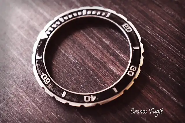

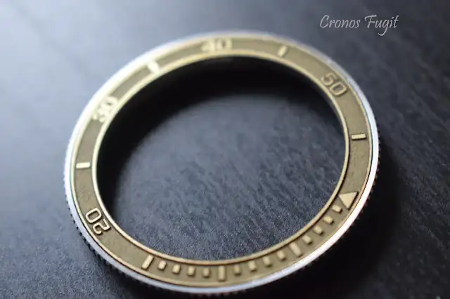

Claro, el bacalao siempre pasa por las manos de Dimitry. Solo podemos elucubrar. Programar y emplear CNC lleva tiempo, recursos y coste. Entendemos que puede hacerlo con grabado a láser. El resultado es bueno y puede quedar muy bien. Dos ejemplos de biseles hechos por mi:
Diseño para latón:
Diseño para latón:
Diseño para latón:

Joder estan brutales !!!!
