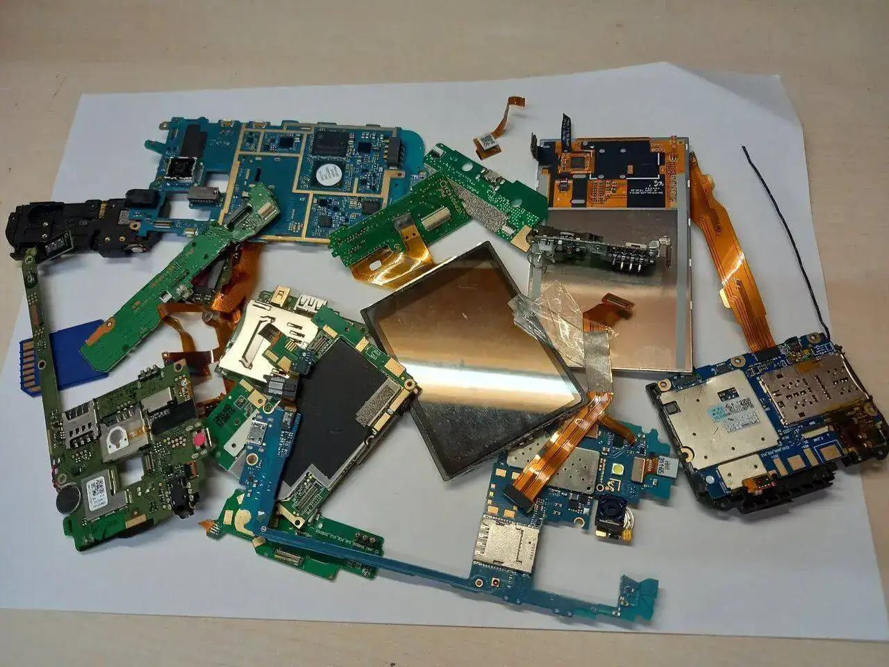

En su día intenté hacer las medallas olímpicas de Tokio 2020/21, la de plata bien, la de cobre bien, pero la de oro no había manera, hasta que probé con circuitos de telefonía móvil, y salfumán en vez de agua con sal, y conseguí algo, pero es tan poca la cantidad de oro de las pistas que lo deje por falta de circuitos a desechar.

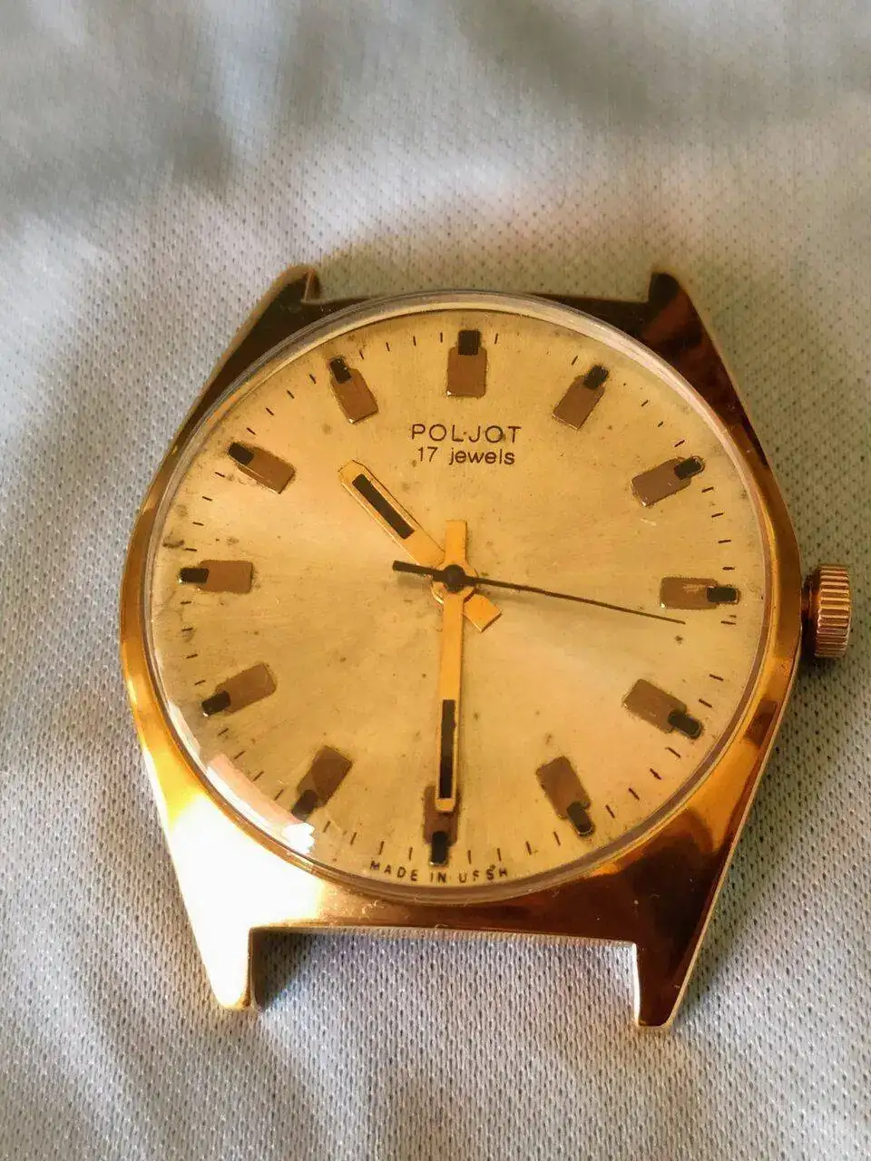

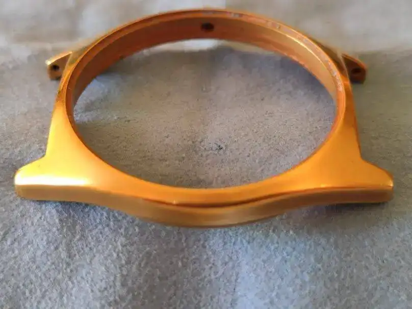

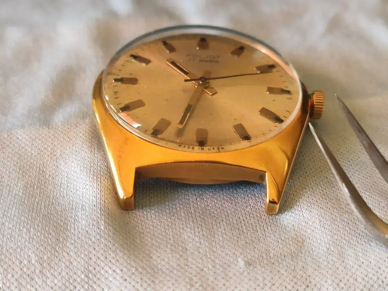

Compré un reloj Ruso viejo, con el chapado en oro supergastado. Desgraciadamente no le hice fotos. Le quite los restos del chapado con lijas 400, 600 y 1200, al agua. Luego pulí el latón con herramienta rotativa (tipo dremmel) y pasta de pulir con disco de fieltro.

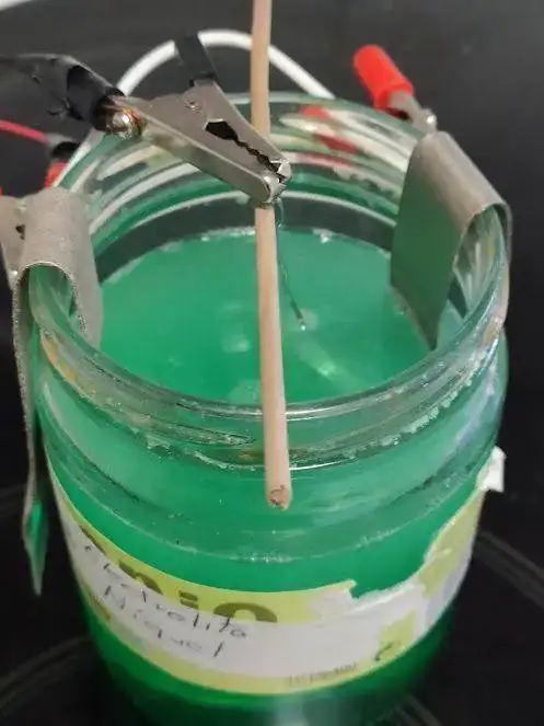

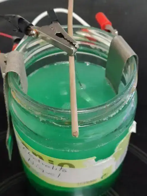

Una vez pulida la caja, la limpié bien (muy importante) y la niquelé siguiendo el video que tiene el relojero aficionado sobre el tema. El video incluye como crear el electrolito con dos varillas de níquel, vinagre y sal. Empleo como fuente eléctrica un cargado de movil.
Esta es otra caja que niquelé previamente. Como veis todo es muy casero.
Después de niquelar la caja que estoy haciendo actualmente, el hice el mismo proceso pero con el electrolito de oro. Previamente, pulí ligeramente el niquelado. El proceso es similar al de la foto, cambiando el electrolito, lógicamente y usando un ánodo de grafito, que venden en la misma tienda.
El resultado es el siguiente, después de un ligero pulido a mano.
El siguiente paso es darles un pulido con la dremmel con una pasta de superbrilo. A ver si no me cargo el chapado.
En cuanto lo tenga, os pongo el resultado.
Espero que os sea de utilidad.
Ver el archivos adjunto 2470422

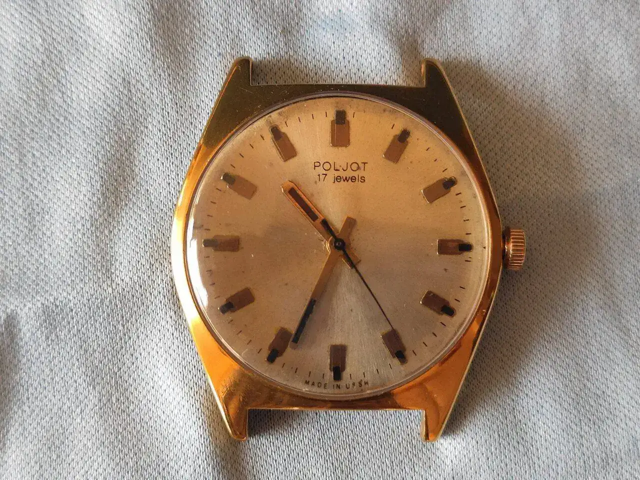

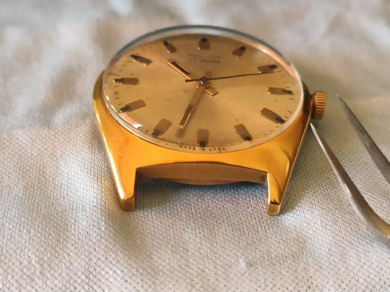

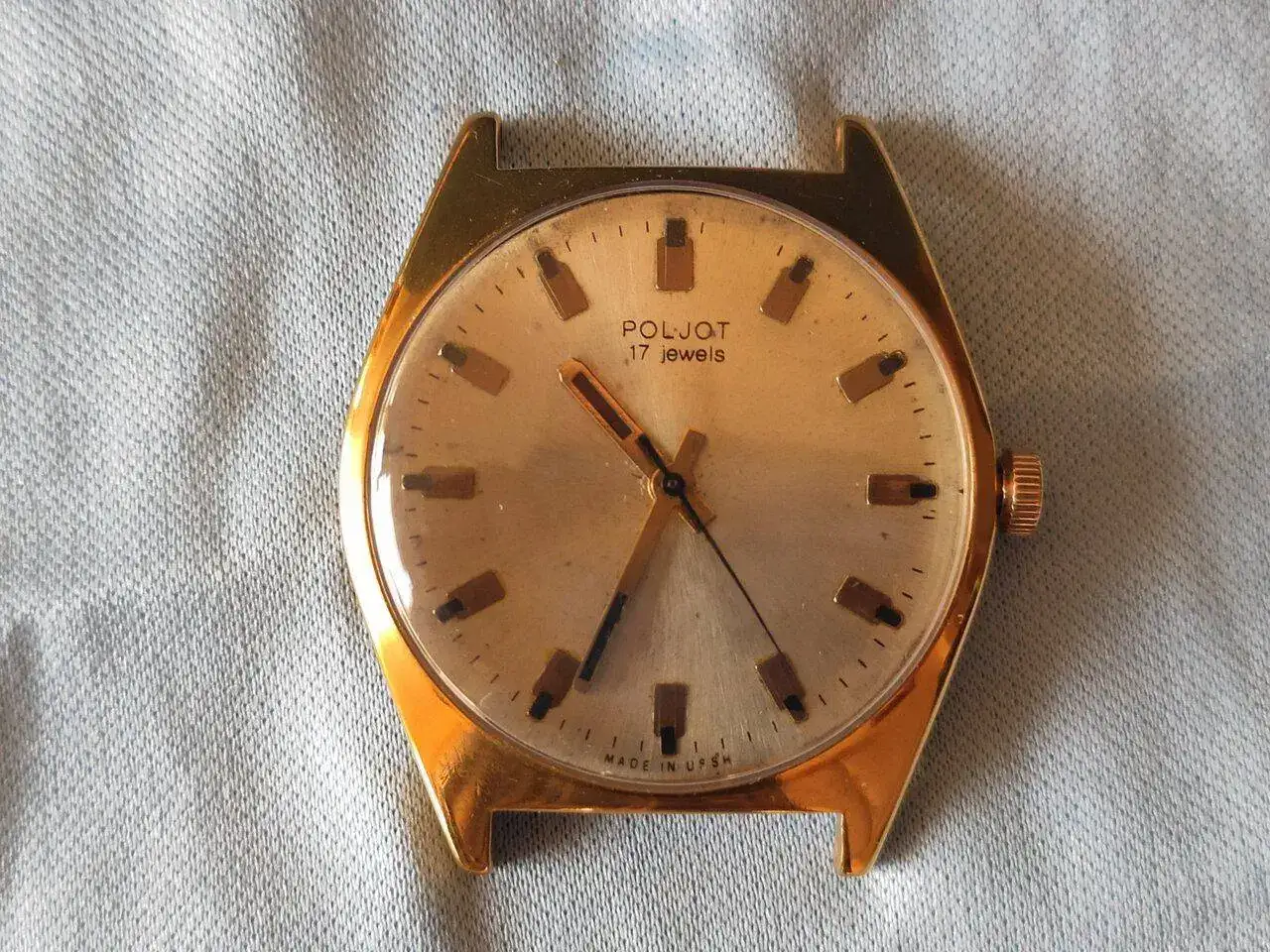

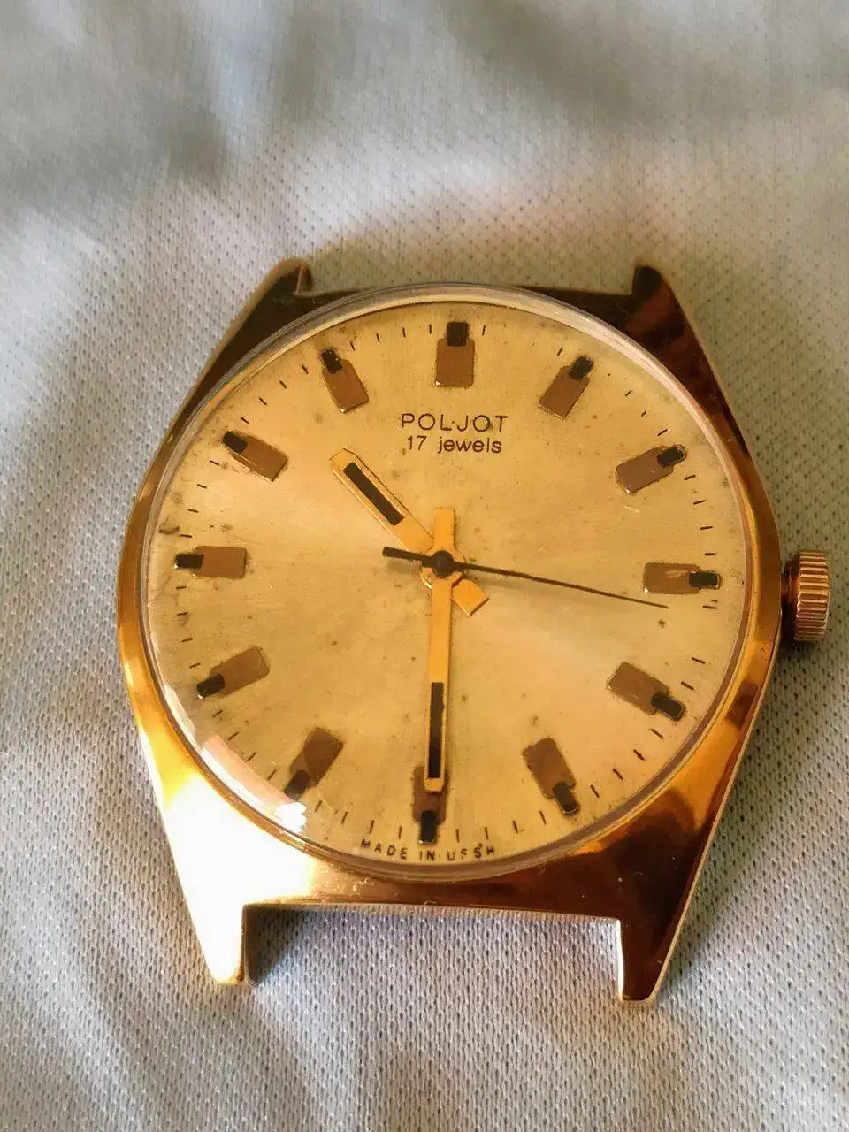

Ya he terminado el montaje del reloj. Os pongo unas fotos del resultado:
El dial, como siempre, es lo mas difícil. Lo he limpiado, pero al final son 40 o 50 años de vida. Aún así, a simple vista queda mucho mejor. Con estas fotos macro se le ven todos los defectos.
He dorado también las agujas, que estaban muy mal y les he repuesto la pintura negra.
Espero que os guste. Si tenéis alguna duda sobre el proceso de galvanoplastia por inmersión (que el término técnico) puedo intentar solucionarla.

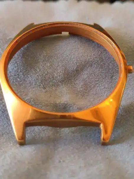

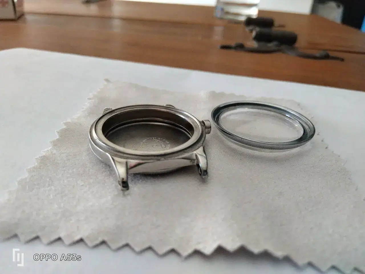

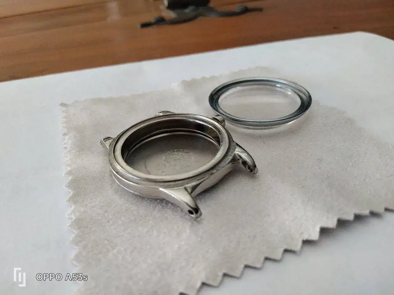

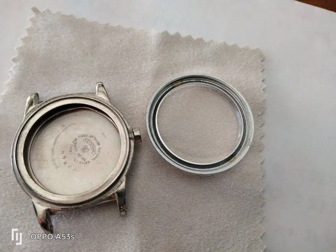

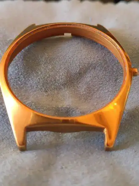

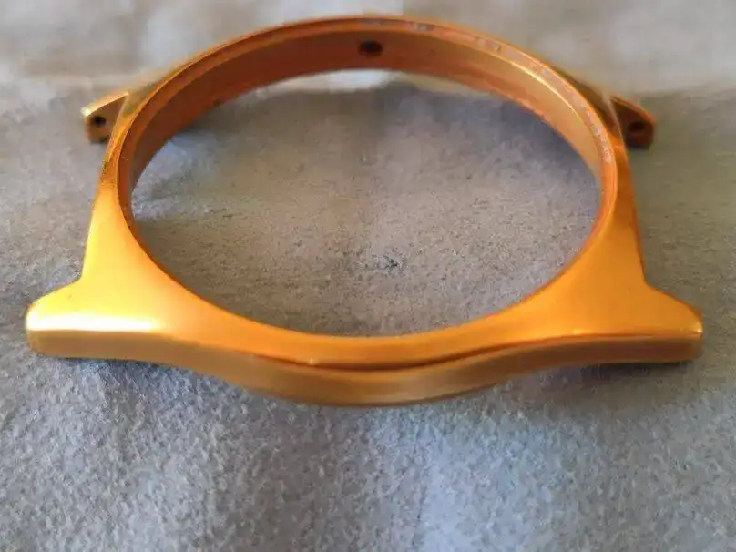

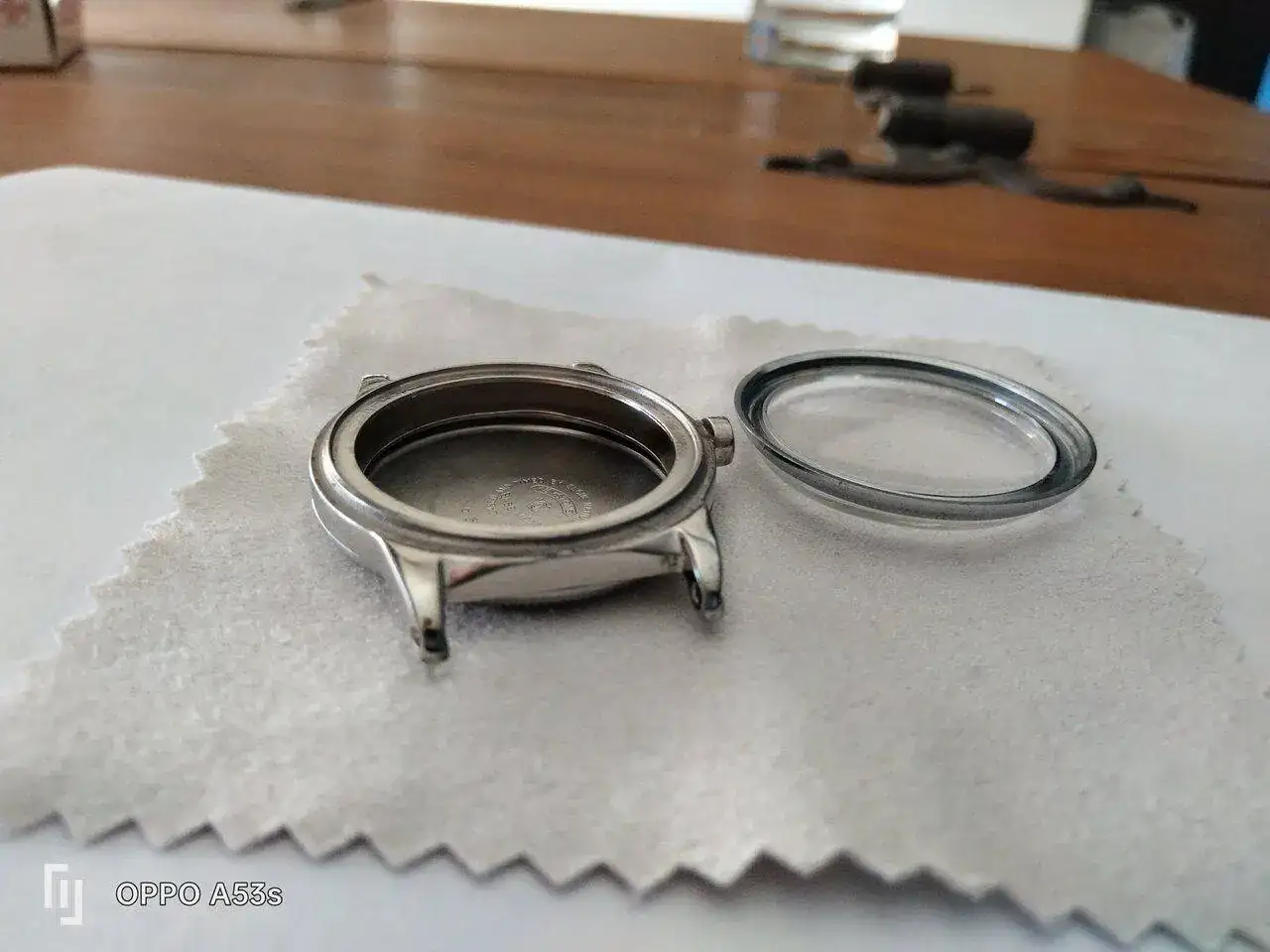

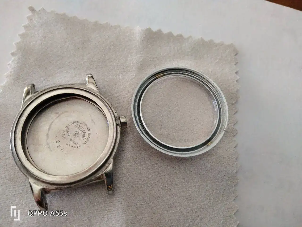

Hola, buenos días compañeros me dirijo en este foro a alguno de vosotros con la mayor experiencia para darme una posible solución a este problema que recientemente me paso en la restauracion de una caja de un reloj militar WALTHAM A-11,retire el ántiguo y deteriorado cromado de la caja de este reloj ,se quedó debajo el latón puli la caja con disco de fieltro y dremell y acontinuacion la lave con agua y detergente para sacarle los restos del pulimento la sumergí en alcohol isopropilico y procedí a realizar el nikelado que por esta parte quedó perfecto bien pulido y sin ninguna imperfección,el problema viene cuando me dispongo a roscar la parte superior de la caja a el anillo roscado donde va encajado el cristal acrílico,los hilos de la pieza restaurada giran y ya no cogen las endiduras de la otra rosca,por lo que quiera que sea,antes de realizar el proceso roscaban las 2 piezas perfectamente,a que se puede deber,tal vez a reducir el micraje de los hilos de la caja decapada. Espero vuestra respuesta,un saludo
    43 KB · Visitas: 110
    46,3 KB · Visitas: 93
    83,4 KB · Visitas: 114
Está claro que el proceso se ha comido material, en el caso contrario me encontré con los tornillos y roscas de unas pesas doradas, las mande a restaurar, y al montarlas, me encontré con que las roscas y tuercas no casaban, debido a las micras de grosor que se les habían añadido, por lo que tuve que recurrir a los machos e hileras, para rehacer las roscas.
Por las imágenes deduzco que el bisel no va a rosca, sino a presión, en estos casos los ajustaba, expandiendo el filo del bisel de la carrura, hacia fuera, frotando con un punzón de culo de huevo, él cuál introducía en un mango de lima,
Gracias por la respuesta,el bisel si que va a rosca es la parte hembra y los hilos de la caja la de el macho,en cualquiera de los casos estoy de acuerdo falta de micraje,se lo tubo que comer en el proceso revox retirada del viejo cromado, la caja fue la que crome,el bisel no lo toque
