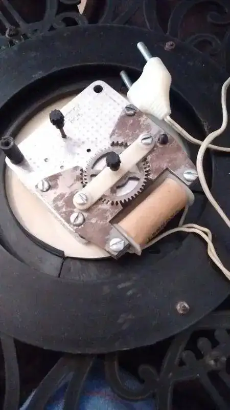

Hola, la verdad es que soy un ignorante absoluto de los relojes, y aunque siempre me llamó la atención el mecanismo nunca realmente me metí en el tema.
Finalmente me animé, tengo un reloj eléctrico, sospecho que es viejo, pero no se que tanto. A continuación una foto.

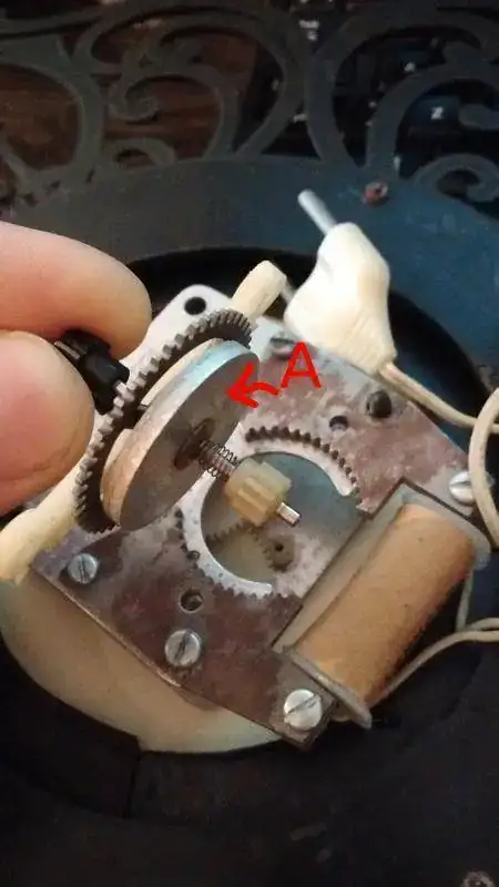

Lo que pasa es que cuando lo enchufo el campo electromagnético parece funcionar, pero nada gira. Tengo dos teoría desde mi ignorancia, una es que la pieza marcada como A está desmagnetizada, la otra es que necesita algún tipo de lubricante.
Me podrían dar una mano? es el reloj de mi abuelo, y no querría destruirlo.
Saludos! y gracias.
PD: ¿Un video serviría?
Para comprobar si el rotor está desmagnetizado, basta con acercarle un objeto de hierro y ver si lo atrae y con respecto a la lubricación, ese reloj no lo necesita al tener las ruedas de nylon. intenta mover la rueda donde engrana el rotor y si no va con suavidad, busca lo que obstaculiza su movimiento.

Hola! Muchas gracias por la respuesta! Si, efectivamente está desmagnetizado. Hay alguna forma de volver a magnetizarlo? o debo comprar uno nuevo? Se pueden conseguir esas cosas?

Buenas , creo que es un reloj que aprovecha los cambios de polaridad de la corriente alterna , y lo que le hace falta es después de conectarlo a la corriente , darle un pequeño impulso con el botón negro que está encima del rotor
saludos

Hola! Muchas gracias por la respuesta sansandav.
Había sospechado lo que decís, es la pieza de abajo la que me da desconfianza. Probé hacer lo que vos dijiste y no funciona, necesitará algún tipo de lubricante? sabés que tipo de lubricante puedo usar sin dañar las piezas?
Gracias!
