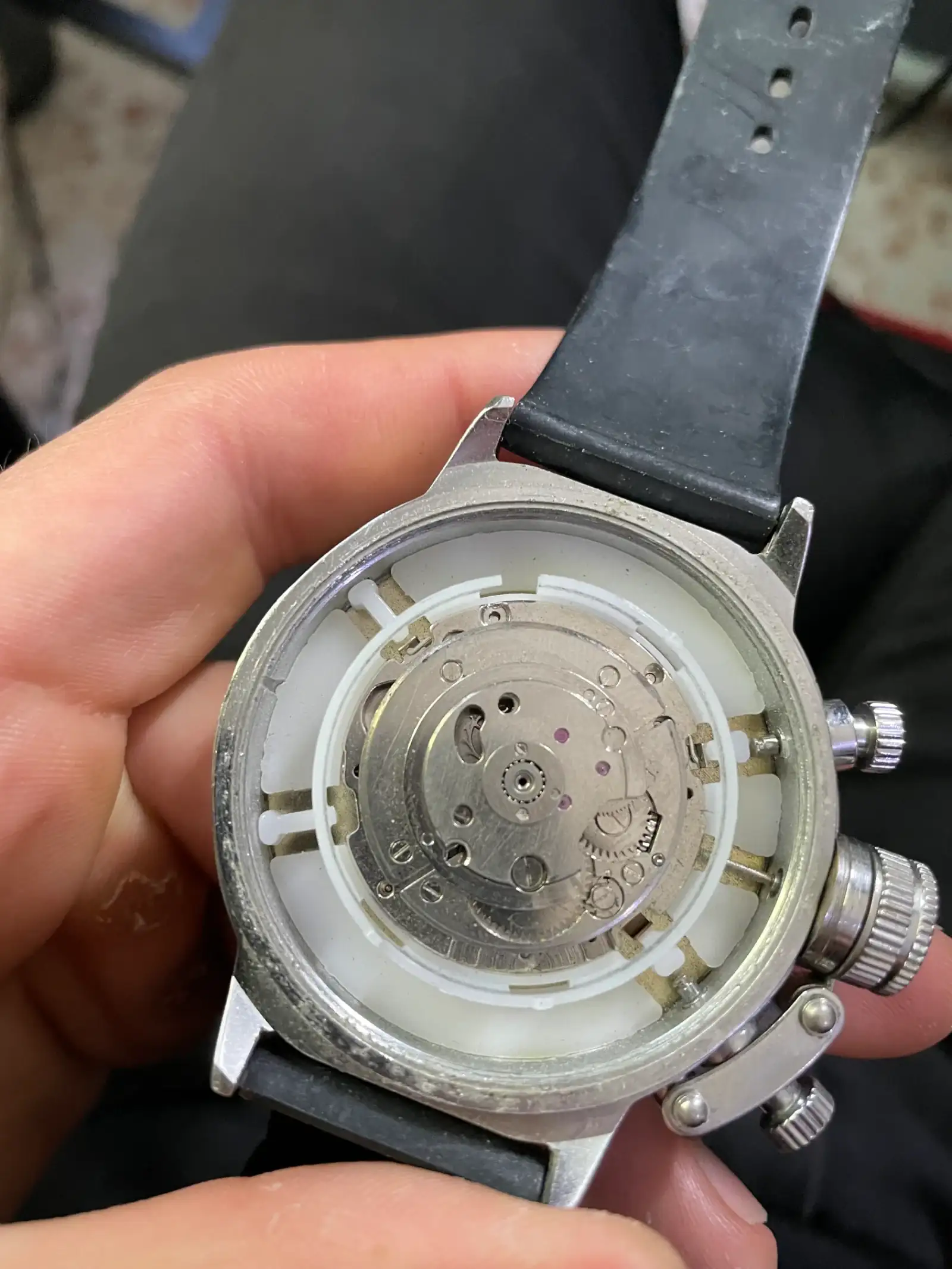

Hola buenas tardes a todos los usuarios de este foro! Un placer poder presentarme soy Adrián un chico de Madrid que empieza a hacer arreglos menores en relojes y que con ganas espero poder ayudar a la gente a seguir conservando sus relojes!

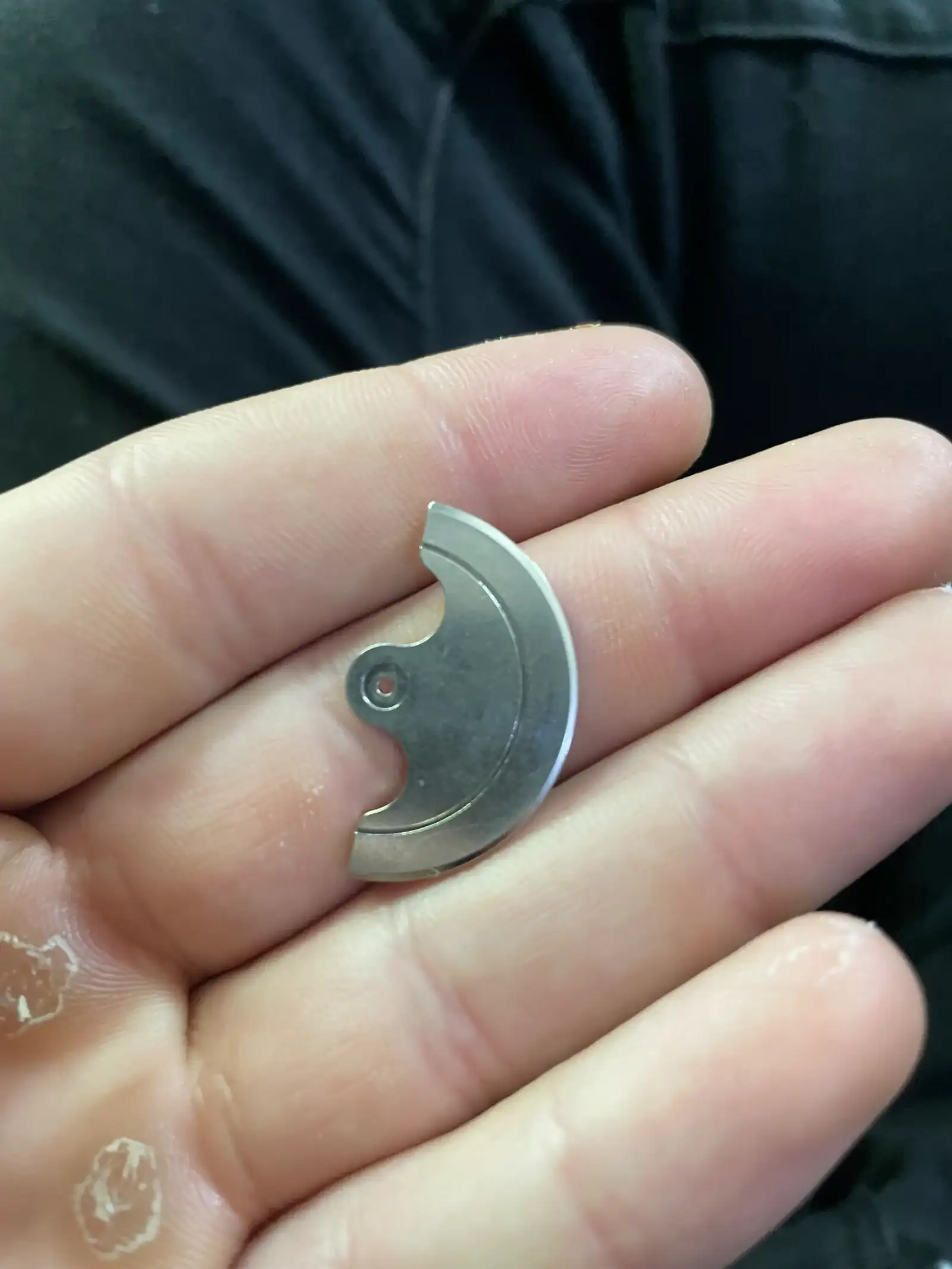

Mi primer hilo va a ser sobre el tema del repuesto ya que tengo un problema, y es que mi primer cliente quiere que le ponga el tornillo a la masa oscilante ya que el reloj pasó por manos de una persona que lo perdió (adjunto foto) y no sé qué medida es y mi solución sería implantarle al mecanismo alguno que encaje comprando un repuesto universal de 100 tornillos por 6 euros, seguramente que me vengan o igual me llevo la sorpresa y no va? Cuéntenme que me podrían recomendar o si les suena la métrica del tornillo del mecanismo DG8123
Muchísimas gracias de antemano lectores!

Hola, antes de pedir kits de tornillos genéricos, vale más la pena hacer dos mediciones rápidas para ver exactamente cuál necesitas.
Necesitas:
Calibre digital (pasos de 0.01mm)
Medidor de o prueba manual: enrosca manualmente un tornillo de prueba del diámetro correcto en el agujero y cuántas vueltas avanza en 2.5mm = ese es el paso
Con esos dos datos (diámetro × paso) buscas el tornillo exacto en distribuidores como Bergeon o proveedores chinos. Un tornillo DG8123 típico ronda 1.3 × 0.3 mm, pero midiendo lo sabrás con certeza.
Un kit de 100 tornillos aleatorios es arriesgado, podrías dañar el balero del rotor enroscando tamaños incorrectos.

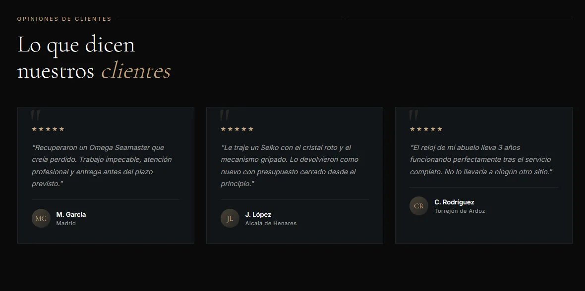

El ensayo y error es algo que puedo hacer yo el casa, si das un servicio profesional, que tienes ya hasta logo y una web (a la que le va mal el https) donde se indican más de 35 años de experiencia, es algo que no te puedes permitir.

Puede que sea que haya reparado otros movimientos, pero ninguno chino. No se, quizás sea un poco ingenuo pero no creo que sea a malas. Además, el problema en si es bastante concreto, no pide ayuda sobre un servicio, sino sobre una pieza concreta que seguramente no hay repuestos.
No no os explico pero me está haciendo gracia el hilo y que me respondáis! Muchísimas gracias lo primero por vuestra atención, acabo de terminar las prácticas de mi grado medio en mecanizado (fresadoras y tornos por cnc) y quiero seguir con mi curiosidad sobre la relojería y demás. Mi situación ahora mismo, después de cambiar a gente de mi entorno 60 pilas, 40 correas, 3-4 cristales y a parte limpiar y engrasar un par de ellos también, ha sido empezar a darme a conocer al mundo online, mi primer cliente como tal ha sido una persona que me ha venido con el mecanismo (falso, no tiene ni referencia) que me dice que le falta el tornillo, y estoy en casa con un calibre que me mide un poquillo mal pero el orificio ≈1,4 cómo está en las fotos, así que mi pregunta para vosotros sería esa, ya que no puedo verificar la longitud, sabéis por algún casual lo que mide o lo que genéricamente suele medir? Mi segunda pregunta ya que es mi primera vez que pongo y compro tornillos nuevos, que set me podéis recomendar? Y tercera pregunta, comprarlos de China es pérdida de tiempo?
Es complicado pillar el tornillo ya que no tengo referencia sobre el para hacer el encargo, así que nos toca jugárnosla un poco gente, si no cuadra se lo devuelvo pero el chico me dijo que le parecía muy bien dárselo a un chico emprendedor

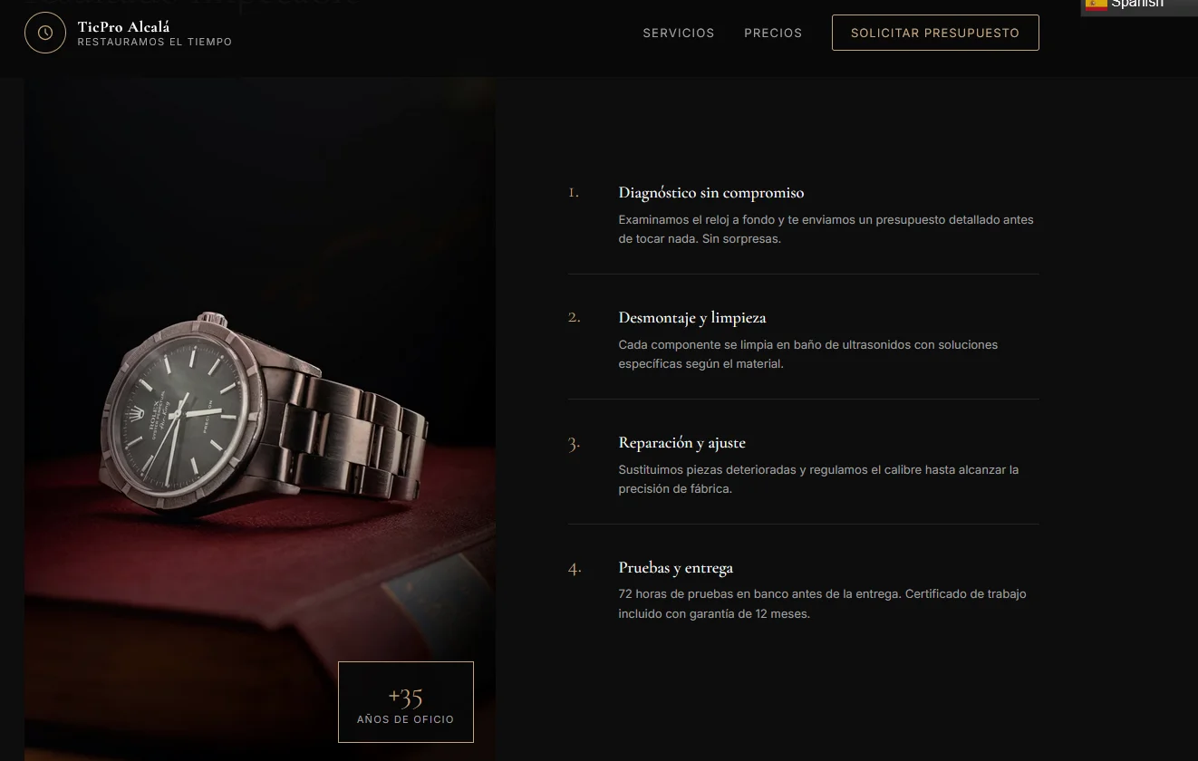

Aclaro que sobre lo de mi web, no le hagáis caso ya que está en desarrollo! Tengo que cambiar con un colega todo, ya que solo he pagado lo que sería tener la web a mi nombre y ni caso a las cifras ni a la experiencia jajajajaj tengo 25 años y estoy empezando ahora jajsjajaj en un tiempo la tengo operativa, de momento me parece que va teniendo buena pinta!

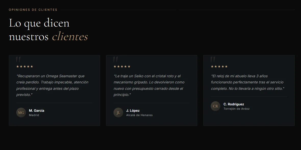

Osea que la web que has montado es un fraude, dices que das un servicio que no existe, pones reseñas falsas y te quedas tan pancho....
Menuda entrada en el foro...
Eso si, el que te ha ayudado ha hacer la web fraudulenta la ha dejado impecable....
35 años de experiencia y dice que tienes 25 ...:clap:
Ver el archivos adjunto 3500028
Un omegas seamaster un seiko y claro... no podía faltar el reloj del abuelo ... ::bash::
