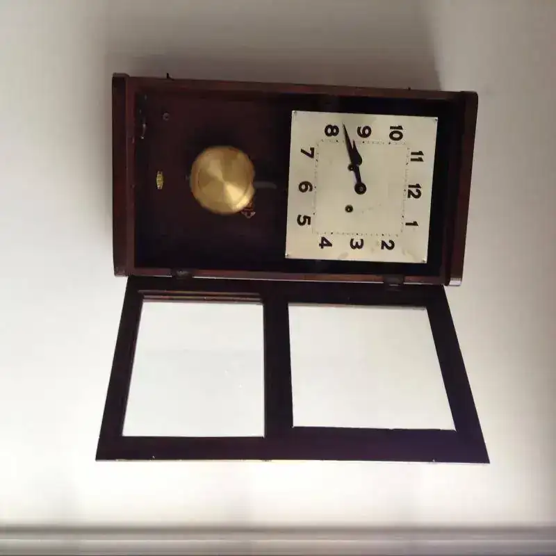

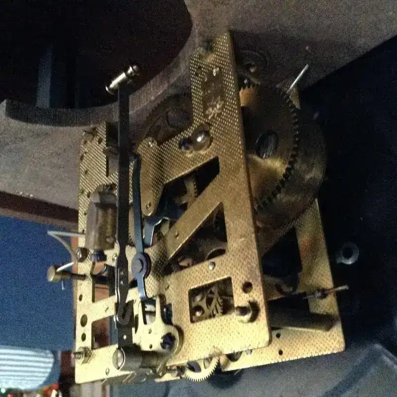

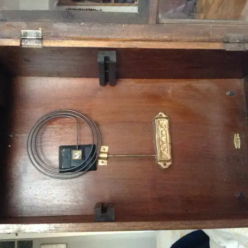

Hola, este sencillo y para mí precioso reloj de pared es el responsable de que yo, una absoluta ignorante en todo lo que a relojes se refiera, esté aquí y ahora solicitando vuestra opinión y consejo. Acabo de adquirirlo y ya es el rey de mi casa. Alguien sabria decirme fecha de fabricación, o consejos o lo que sea¿? funciona perfectamente, pero no sé si debería llevarlo a engrasar.
Os adjunto imágenes (siento que salgan de lado, pero no sé voltearlas¡) a ver qué os parece

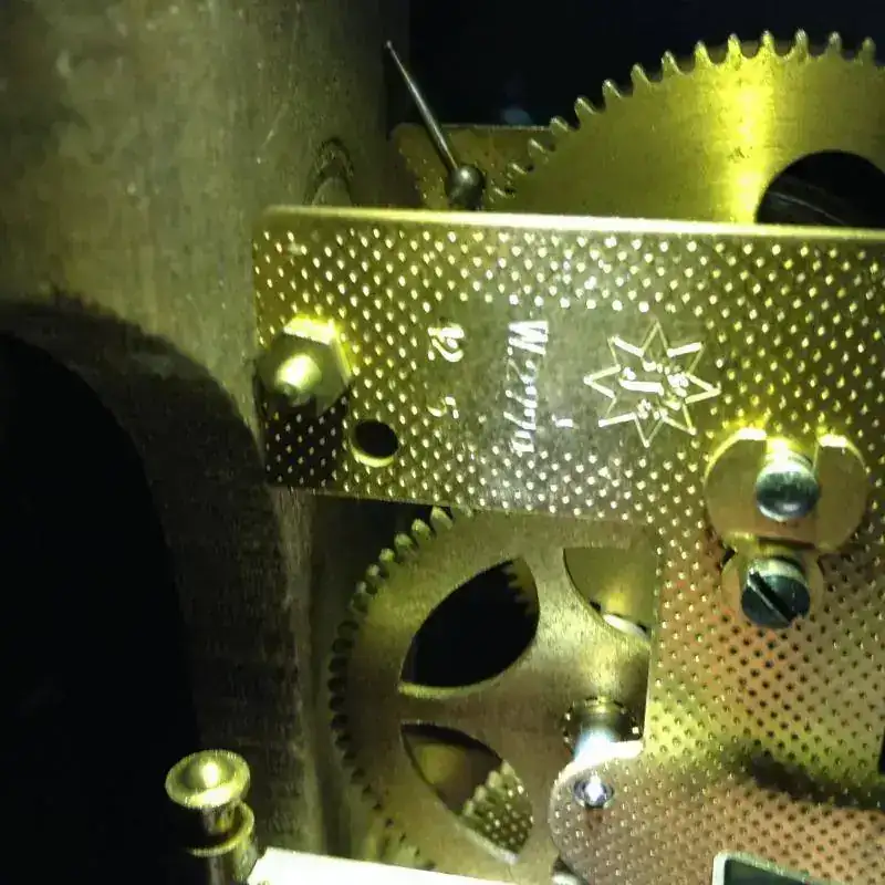

Gracias, josiko 29, lo llevaré, no le vendrá nada mal. Cuando dices que el tuyo es de finales de los 60 te refieres por supuesto al siglo xix, no? Ahora que lo dices el logo de la maquinaria del mio ( la estrella de ocho puntas con la palabra Junghans dentro) parece que lo comenzó a usar la casa en 1.890 hasta 1900.
No me referia a 1960.lo del logo me descorcierta pues el mio tambien tiene la estrella
Hola, hic et nunc, bienvenida al foro. Este reloj es un Junghans aproximadamente de los años 1940, por lo que parece. Seguro que necesita una buena limpieza de la mecánica, puesto que estos relojes cuando llevan un tiempo parados, se resecan los ejes, cojinetes, etc. y no suelen funcionar correctamente.
Prueba de desmontar la mecánica de la caja (es sencillo) y limpiar con gasolina la mecánica una vez fuera, sin desmontarla por completo, si no te atreves a desmontarla. Luego pones un poco de aceite fluido en todos los ejes y ya verás el resultado. La satisfacción de hacerlo tu misma paga el esfuerzo.
Si tienes dudas de como hacer este proceso, no te preocupes, que te ayudaremos en todos los pasos.

Con respecto a tu datación, los años 40 me parecen estéticamente muy acordes para ese diseño tan funcional, lo que pasa es que el logotipo de Junghans del reloj (estrella de 8 puntas con la "J" en el centro y "unghans" encima) según una información que adjunto comenzaron a utilizarlo al parecer a partir de 1890, y a partir de 1900 otro distinto, eso me ha confundido un poco. Debe ser poco fiable o no está bien explicada. La época debe ser esa etapa ya tras la 2a. Guerra.
Gracias otra vez, muy amable

Pero despues de todo yo te diria que lo lleves a un profesional pues el tuyo al tener muelles en vez de pesas este se puede oxidar si ni se seca rapido y dar problemas.
