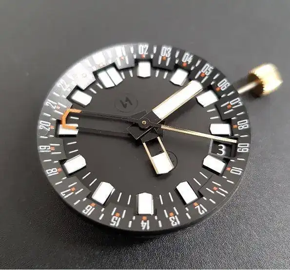

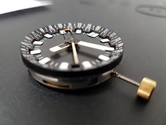

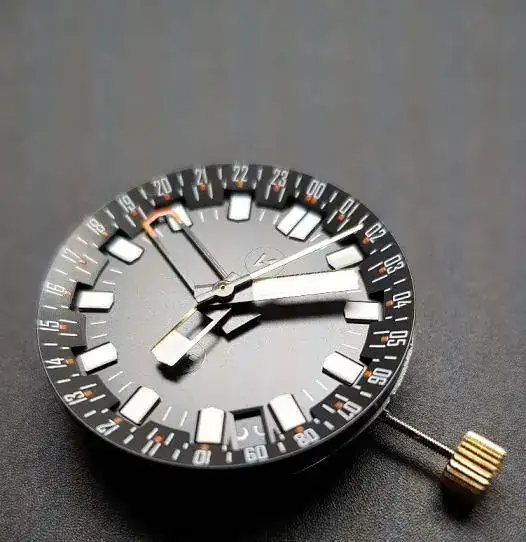

Ya tenemos un proto de las agujas:
attachment.php
attachment.php
attachment.php
El objetivo que perseguimos con estos protos de las agujas, es hacer pruebas de montaje y validar las medidas, es decir: alturas (total y entre ellas de forma que no se toquen), largo (principalmente GMT y segundos que no rocen el bisel interno) y de los tubos, su diámetro, altura y espesor de las paredes.
Os podemos decir que salvo algunos detalles a nivel de montaje las agujas han superado el test con muy buena nota.
A nivel estético también hay varios detalles a corregir que junto con las modificaciones técnicas se las remitiremos al proveedor para que nos haga llegar ya las muestras definitivas. Os adjunto algunas fotos de cómo queda el conjunto esfera y agujas. Repito que a nivel estético hay detalles a corregir .... pero ya os podréis hacer una idea muy real, casi definitiva, de como va a quedar. A mí personalmente, para ser las primeras muestras
Fijaros lo bien que se marcan los diferentes planos de las agujas, sin tocarse. De paso también podéis ver diferentes vistas de la esfera.
