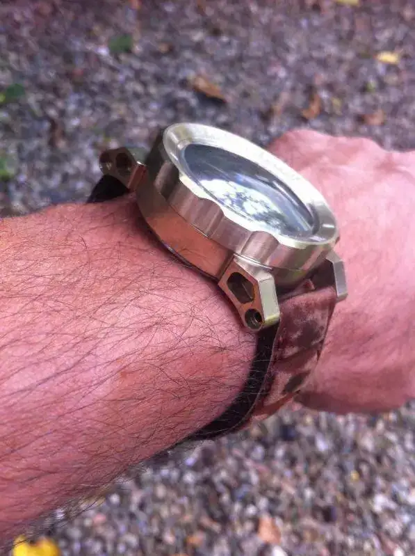

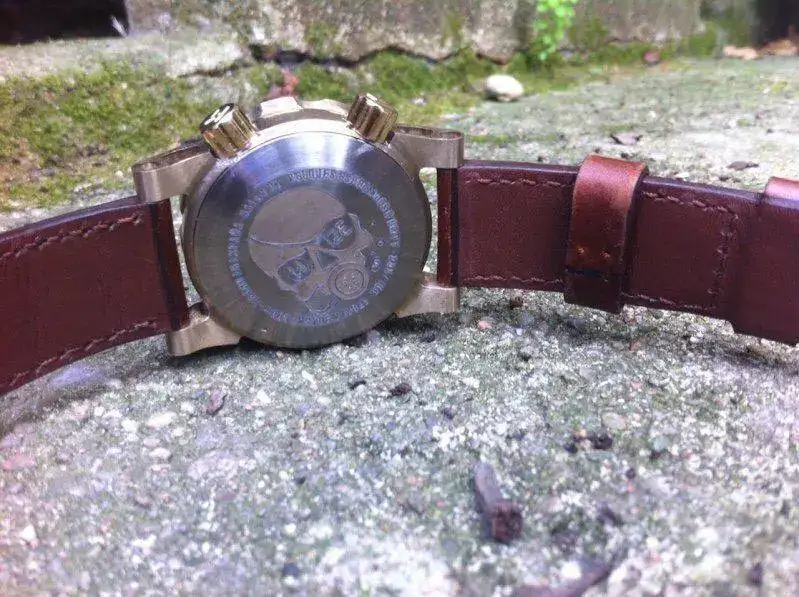

La caja es alta, eso está claro, aunque creo que se compensa por las asas, pero este reloj de plano tiene poquito...desde el inicio del diseño.
Una cosa que si me gustaría comentar, ( no lo he hecho antes por si alguien lo decía) es vistas las fotografías del prototipo , con la correa, la verdad veo un espacio, más que generoso, entre la correa y la caja, y que al menos a mí en mi gusto personal, no lo veo muy estético la verdad, pero igual es mi gusto y opinión personal, porque no lo ha comentado nadie.
No sé ,que os parece a vosotros?
No te falta razón, gracias por la apreciación.
Lo bueno es que esta correa también era un "proto". Jacobo ajustará la misma con una caja del reloj que recibirá, por lo que quedará como anillo al dedo.
Me imagino que te refieres a la distancia en el plano horizontal desde el borde de la correa ,a la caja ( a las "12" o "6" )
Estamos ante un proto y ese es uno de los múltiples detalles que controlar;de entrada Jacobo está esperando el proto,para terminar de definir la longitud de la correa;y en este aspecto,el grosor alrededor del pasador.Ambas correas mostradas,son también protos
Por otro lado ,es muy posible que en algunas fotos,parece que esa distancia es mayor,fruto de la perspectiva,de que el agujero de la correa sea mucho mayor que el grosor del pasador y esta "baile"...de cualquier forma,revisaremos ese punto ,como el resto de la caja

Yo personalmente también estoy en duda de coger la correa de Jacobo por ese motivo, si se presenta un proto de esta con un buen ajuste a la caja, creo que más de uno nos animaremos a encargarla.

Hola.
Pues si, me refiero a eso, sé que son prototipos , por eso lo comento ahora, pero me ha llamado la atención.....ver tanta distancia, al menos en estas fotos que son de diferentes ángulos creo, se aprecia bastante bien
No sé, parece como si los orificios para los pasadores, estuvieran muy en el límite....
Hola.
Parece más bien que ambas correas sean finas alrededor del pasador
Lo comprobaremos[emoji3]

Muy buena observación,no había reparado en ello. También me gustaría que la correa quede mas pegada a la caja. Saludos para todos los compañeros del proyecto.

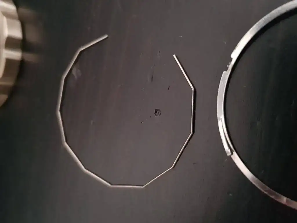

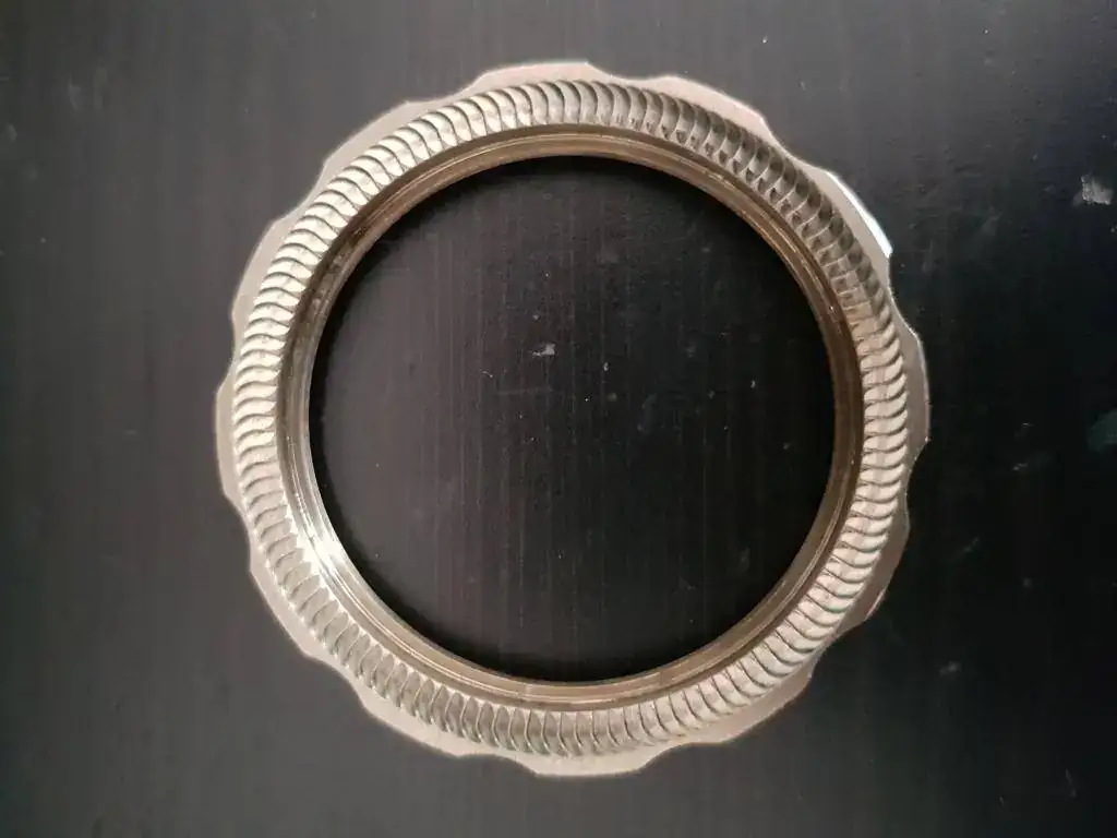

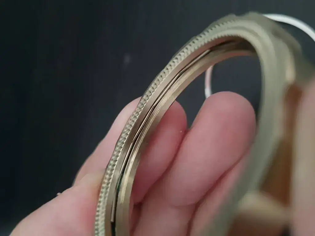

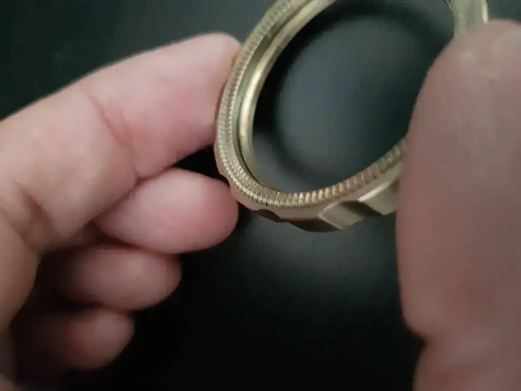

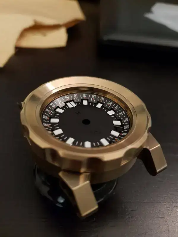

Otro paso más;el ajuste del bisel:
Hemos tenido que hacer varias pruebas con los tamaños de las regatas de la caja y bisel, con el dentado del bisel y con tamaño del alambre poligonal y su diámetro. Buscar la combinación perfecta es un tema de prueba y error que lleva lo suyo. En las fotos adjuntas podéis apreciar el dentado del bisel y el muelle y alambre que hemos utilizado.
El muelle va clavado en la caja con las dos "patitas" y el paso de dientes se hace por las dos pletinas que permiten en giro solo en una dirección. El alambre poligonal va embebido en el bisel y es la pieza que lo sujeta a la caja.
El resultado es un accionamiento del bisel,ligeramente "durito" ,sin casi retroceso y con un excelente sonido

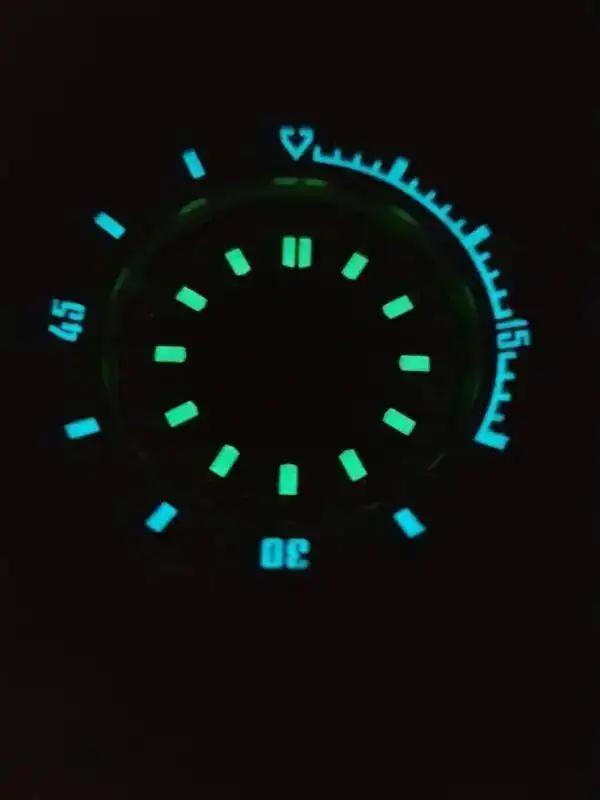

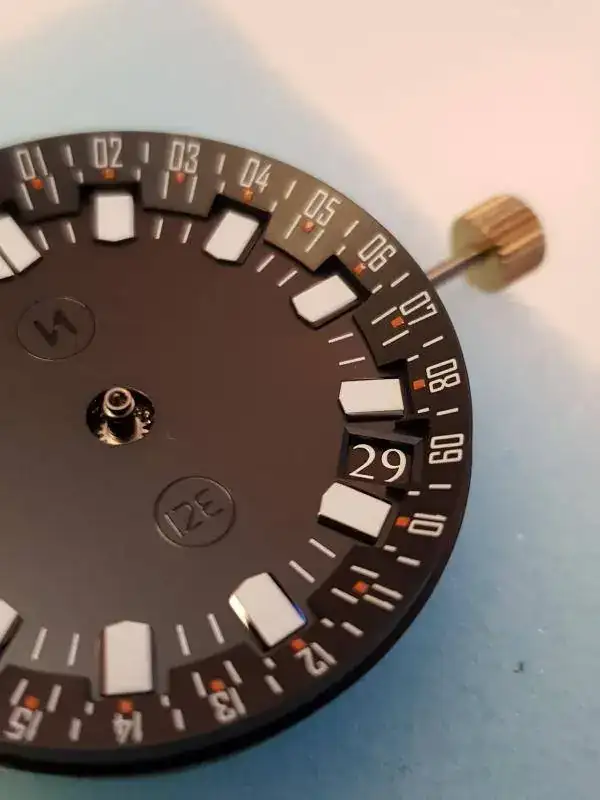

Otro paso más;ya tenemos un proto del dial:
La ejecución general del dial es muy buena: la calidad del pintado del fondo de la esfera y bisel, impresión de las marcas de minutos, la ejecución de los índices horarios con el aplique en un negro brillante para que contraste con el fondo mate, los logos en negro brillante impresos con cierto relieve y la ventana de la fecha que aloja perfectamente el número completo. En este sentido os comento que debido al tamaño necesario del fechador hemos tenido que suprimir el punto naranja correspondiente, sencillamente no cabía.
La muestra del dial nos lo han enviado con lumen tipo C3 (de cara a la producción evidentemente será BGW9), en la foto adjunta podéis ver la potencia lumínica, le han aplicado 5 capas de pintura, al igual que los puntos naranjas que también tendrán pintura luminiscente:

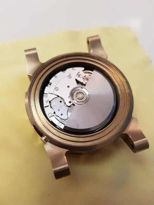

Con el dial ya en nuestras manos también hemos podido montar un calibre dentro de la caja ... este es el aspecto que tiene, impresionante:
