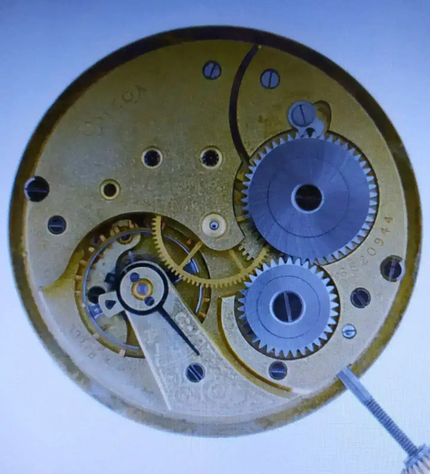

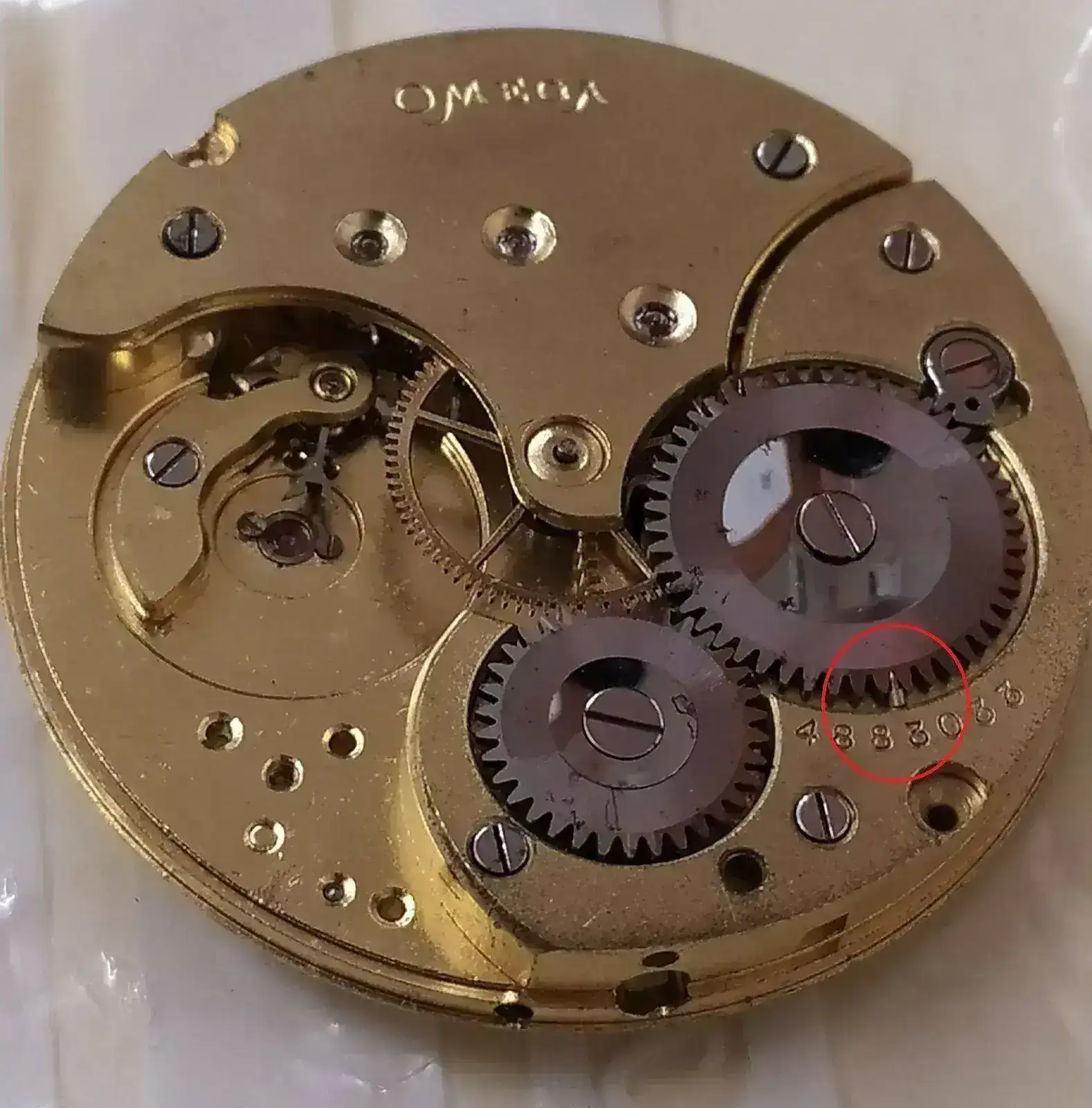

Hola. Un amigo tiene este omega de bolsillo. La platina mide aprox. 39 mm. No aparece la identificación por ningun lado. Por el resorte del tiret tengo alguna idea pero luego con la posición o existencia de algun tornillo no lo veo igual. Precisa identificarlo para localizar tija. Yo he consultado ademas de Ranfft en otras páginas que tengo pero nada que me ofrezca seguridad.
un saludo enrico
Reacciones: cesccat

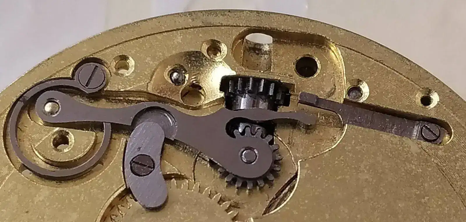

No se, hay al menos tres tipos de cada en la pagina, he puesto el mas representativo, cada linea son 2,26mm mide tu diámetro y calcula cuantas lineas tiene así redondeando, si que tiene razon el compañero que parece diferente. Las letras de omega y el numero indica que es posterior a esta fecha que digo yo que se cambiaron. Asi que no te queda otra que medir diámetro y ver con cual concuerda, date cuenta que hay calibres que vivieron mas de 30 años y sufrieron modificaciones.
Reacciones: cesccat
Ya he facilitado la medida. Era tomada con un metro. Ahora con el pie de rey. 38'5 y 39'5. Esto nos lleva a unas 17.5'''. No lo voy a jurar pero de ALTURA es 5'1 mm.
Estoy conforme que es de la familia del
Omega hizo de 17'5''' ?.
Enrico, ya he visto el trozito entre los dientes y comunicado al amigo. Parece que es un pequeño tornillo. No afecta al caso pero se agradece tu buena vista.

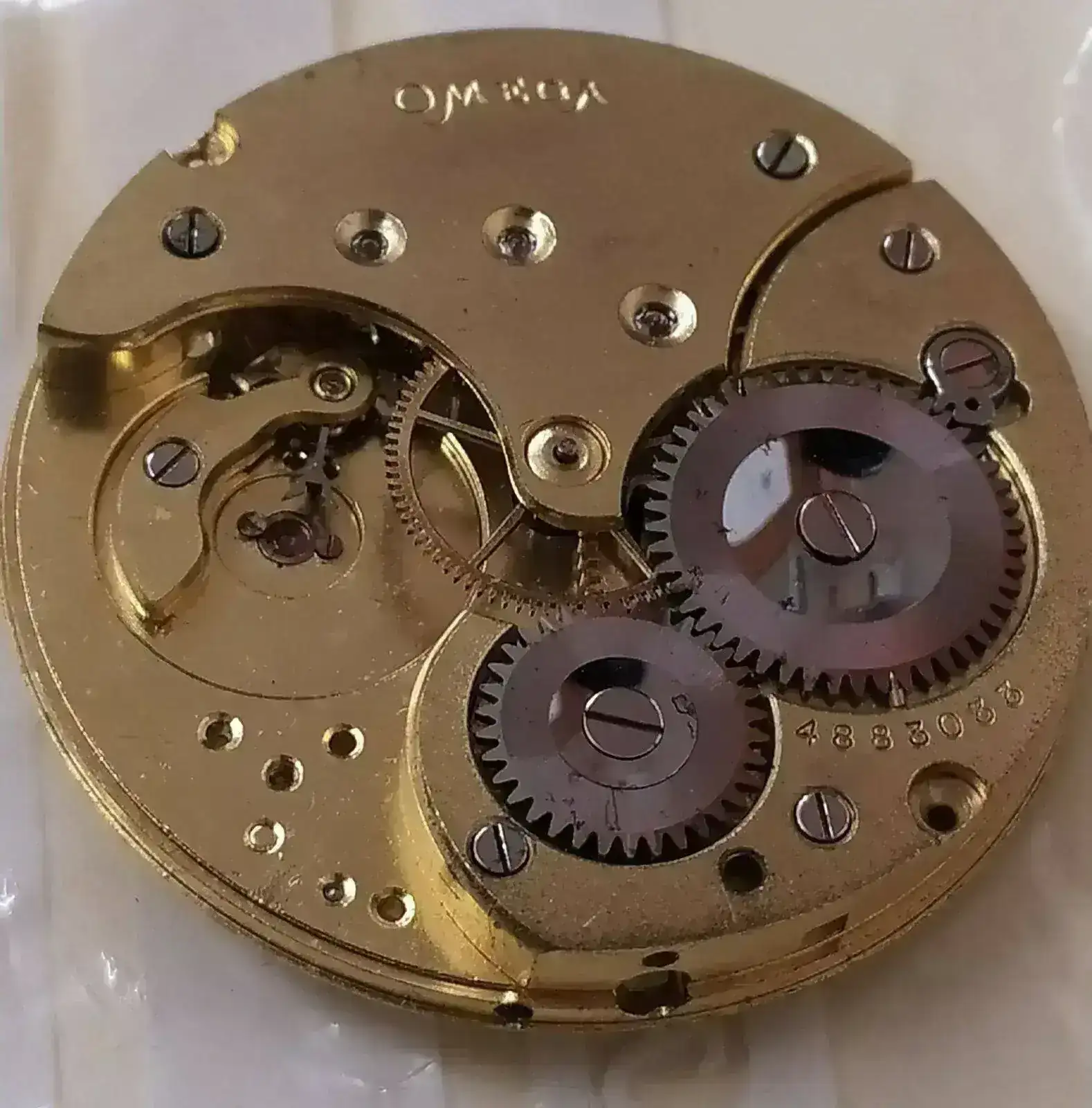

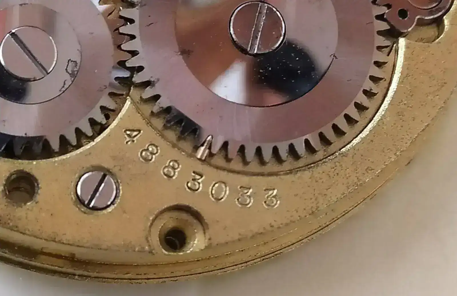

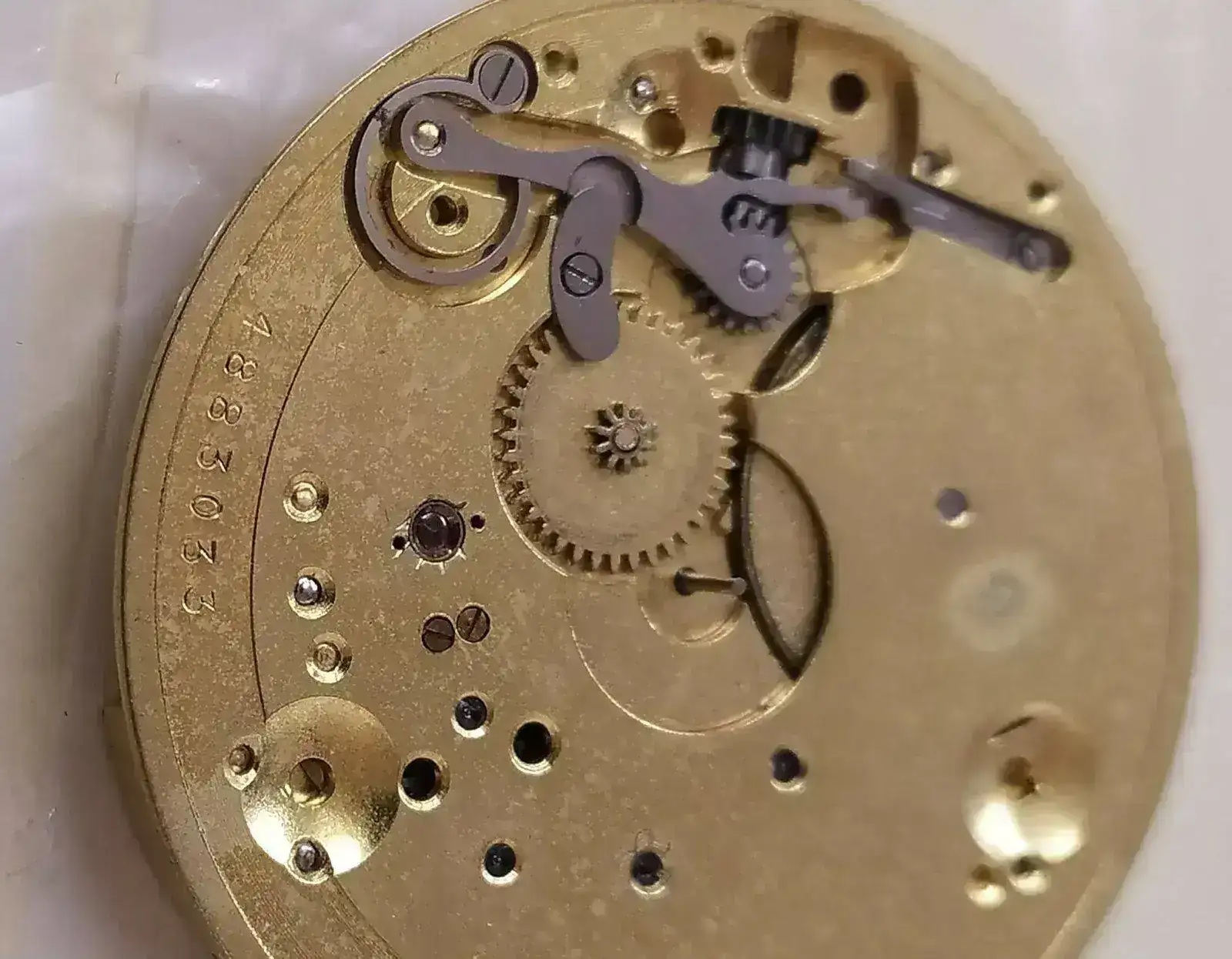

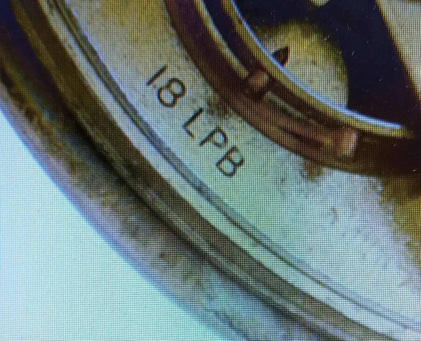

Calibre 18LPB Características Movimiento: manual En segundo lugar: pequeños Datos Diámetro: 18'', 39mm Altura: 5.50 mm Piedras: 15 Vibración: 18.000, espiral Breguet Reserva de marcha: Otros Año: Amortiguador: sin Comentarios primavera Breguet, compensando el equilibrio
Reacciones: miquel99, Cacike y eri231
no puede ser 19 '' 'porque es diferente, el puente ancla.
un saludo enrico
Reacciones: Cacike y cesccat

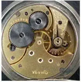

Gracias Enrico. Confirmado. Una vez mas, muchas gracias.
este tambien lo confirma
Reacciones: elqueaprende, miquel99 y eri231
