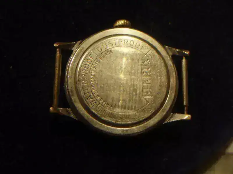

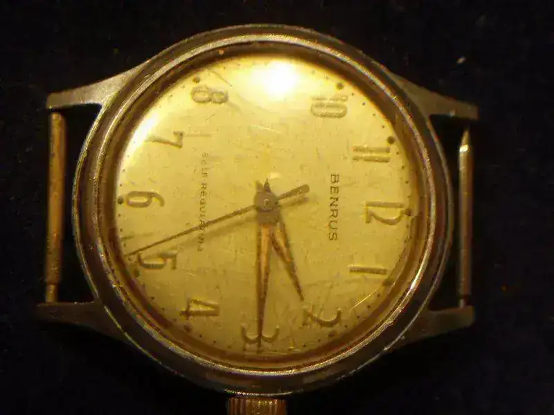

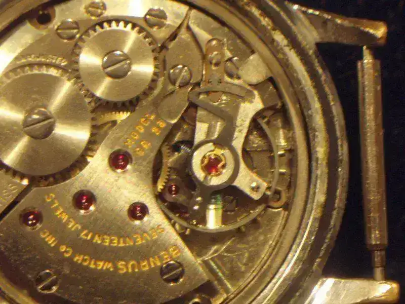

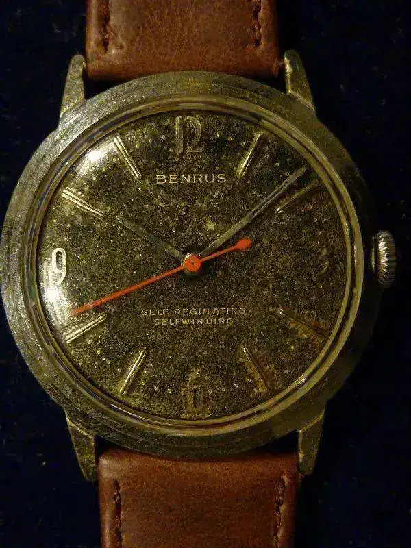

Se presenta un Benrus con ajuste de desvío automático
https://uhrforum.de/threads/avia-ajustor-feinregulierung-des-werkes-von-aussen.183212/#post-2211871

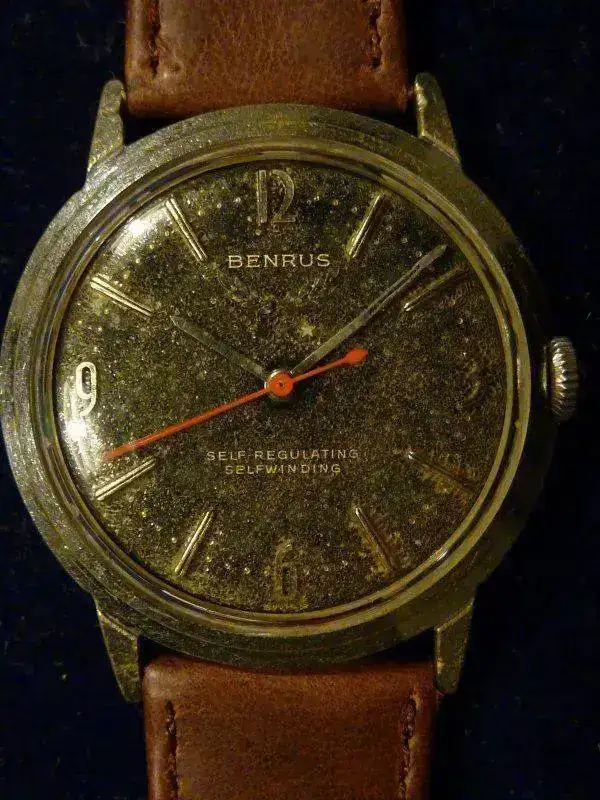

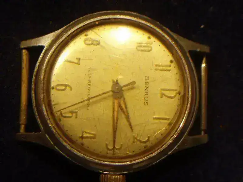

Y otro similar automático
Pues ne se es verdad o solo publicidad da epoca , mis intentos encontrar algo mas son sin éxito .
Es posible que es un regulador térmico algo bien conocido , no se !
Me gusta ver algo mas , para dicho ajuste y escuchar vuestros opiniones .

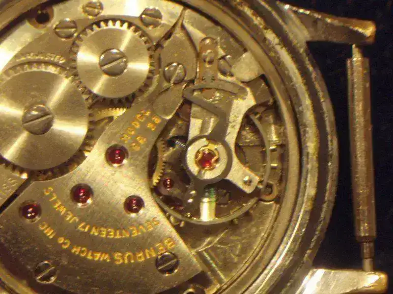

Hola, la forma del regulador automático si podría apuntar a una dilatación-contracción por temperatura que en todo caso estaría limitada a unas décimas y su realidad estaría sujeta al ajuste inicial y estado del reloj.

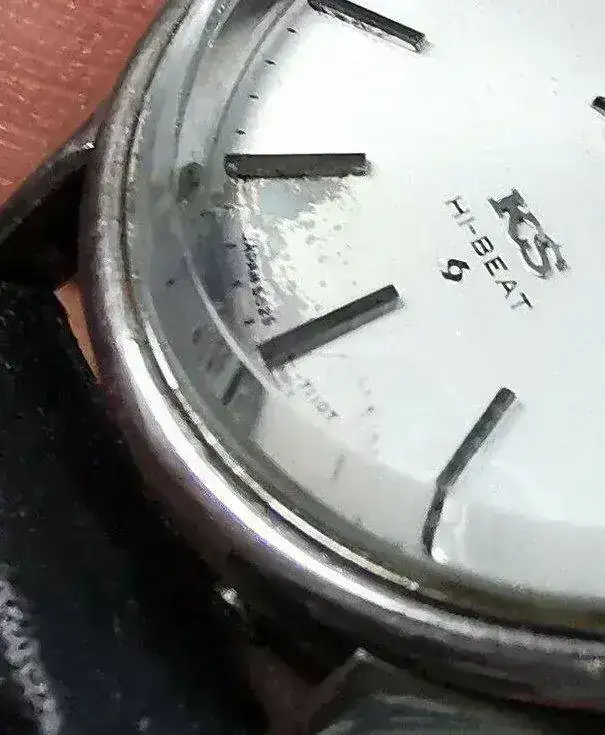

Bien distinto es el regulador exterior, el de 2 pulsadores, este si es algo práctico, pero acabarás tocando cada día...

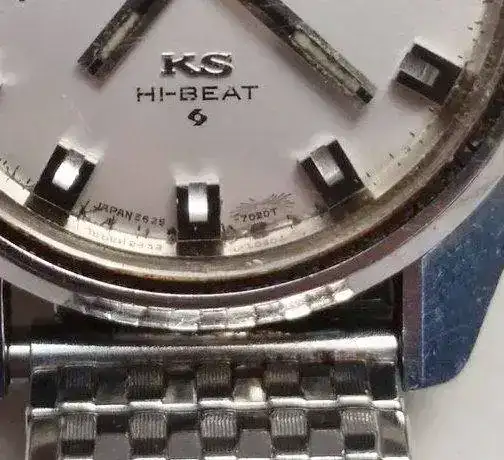

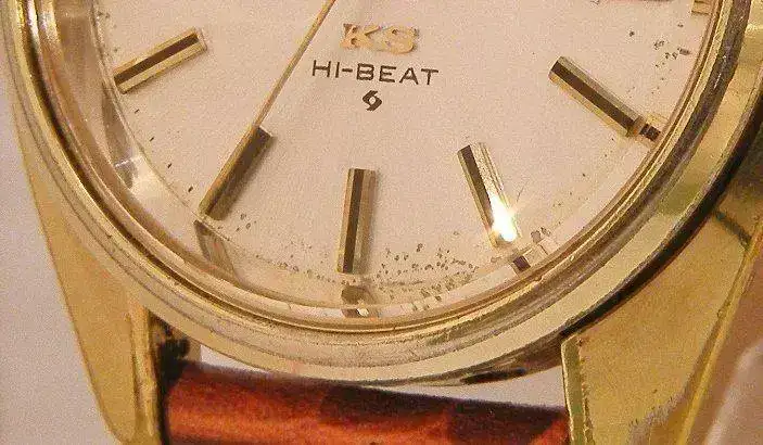

No era nuevo ni exclusivo, Seiko en la máquina 5625 lo incorporó en un solo mando exterior.
Esta aqui.... entre las asas..... esa pequeña entrada que se ve más oscura....

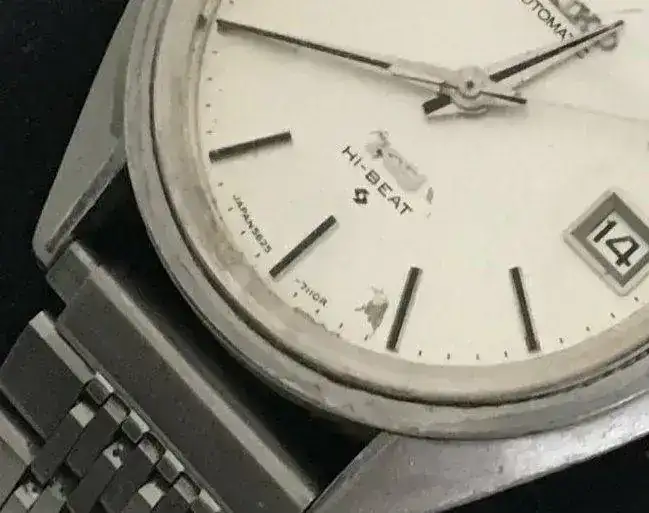

No tuvo continuidad más que en este modelo porque era un punto débil para la entrada de humedad que se refleja en la esfera, casi todos los 5625 que hay en venta de esa época (1969) tienen síntomas de humedad en la esfera en esa área.

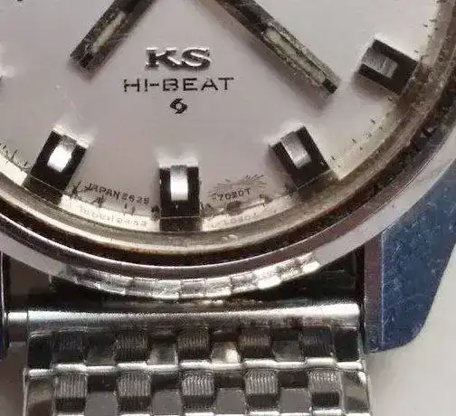

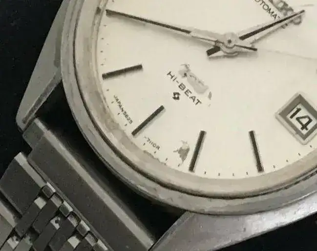

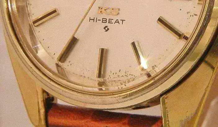

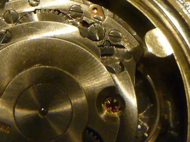

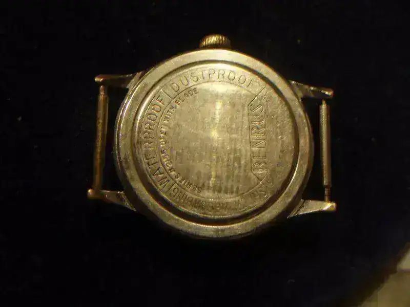

Y para muestras unos botones....

Con pulsadores todo e claro , es un juguete , cada semana ajustar . Calibre no es de gama alta que ofrece un desvio minimo .
Seiko igual o peor , si giras mucho , puedes peorar cosas.
