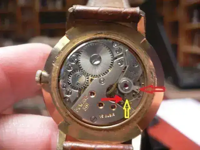

Hola a todos, no tengo muy claro como ajustar la marcha de un Duward (me adelanta demasiado al día), y recurro a vosotros a ver si podéis ayudarme.
La máquina es esta (la foto es de google):
Uploaded with ImageShack.us
La parte que hay que ir ajustando, (es la marcada con la flecha amarilla, o la marcada con la flecha roja?
Tienes que darle a la amarilla hacía la derecha tal como está, así irá más despacio, pero muy poco, que es muy sensible.
Muchas gracias Pulpware.
Y la de la flecha roja, ¿qué funcióm tiene?
La roja no la toques, Regula es isocronismo del reloj ( que adelante o atrase lo mismo cada día), haz como te ha dicho Pulpware
Ojo, creo que te lo hemos dicho la revés, creo que la roja es el ajuste, la raqueta, la que tiene que tocar. En la foto no se ve muy bien pero la que no tienes que tocar el el pivote donde se encastra la espiral. Creo que esa es la amarilla. Pregunta en la sección de hazlo tu mismo por sí acaso
Noooooo, no, la roja es el porta-piton (el pitón es donde se inserta el extremo de la espiral), esa mejor no tocarla si no se tiene un cronocomparador. La amarilla es la porta-espigas, y va tal y como ha dicho Pulpware.

Bueno, pues después puse la duda también en HUM y en VINTAGES. Y parece haber unanimidad en que es la flecha amarilla la que se debe tocar para hacer el ajuste.
Ahora bien (esto es solo curiosidad), ¿porqué en las imágenes del enlace que ha puesto Fierolobo lo explican al revés? ¿Es un fallo, o es que puede cambiar tanto de un calibre a otro como para que, aunque parezca lo mismo, no tenga nada que ver?

Es que en el calibre que pone Fierolobo están al revés, y eso te ocurrirá con el 50 % de los calibres. Tú fíjate en donde termina y está engarzada la espiral, y esa no se toca si no se tiene cronocomparador.
¿cuanto adelanta al día?
Te pongo una foto, la flecha roja que he puesto señala la dirección en la que tienes que mover el indicador para que la máquina vaya más despacio, pero ten en cuenta que es un ajuste muy fino, y que justo debajo tienes la espiral, y hay que evitar a toda costa tocarla con la herramienta que vayas a usar, te recomiendo una buena lupa, si es de relojero mejor, y un destornillador de precisión, cuando tengas la percepción de que lo has movido un poco ya no lo toques y haz mediciones para ver como anda.

Perdón si con el enlace he llevado a mayor confusión, creí que estaba claro.
Con el enlace que puse me fijé en los detallitos, la que hay que tocar es la que tiene como dos "bolitas" en el extremo.
La que no hay que tocar es la que tiene un "triángulo" en el extremo.
