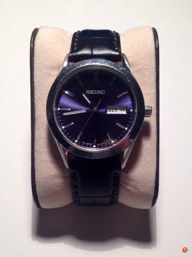

Perdon, aquí dejo la foto del susodicho, aunque no se detecta el efecto del minutero.
Por cierto, es quarzo, por si alguien se lo pregunta.
Gracias again.
Pero has desmontado algo??? en la foto no se ve bien el efecto, como dices.. Probablemente se haya desajustado o, si lo has desmontado, la hayas curvado un poco. En este último caso lo ideal sería volverla a enderezar, con muuuucho cuidado eso sí.
Suerte con el arreglo.
No, no he tocado nada. Ni tampoco lo hare, mis experciencias previas no me permiten arriesgarme con este reloj.
Espero que solo este desajustada y lo puedan solucionar rapido.
Gracias por el comentario.

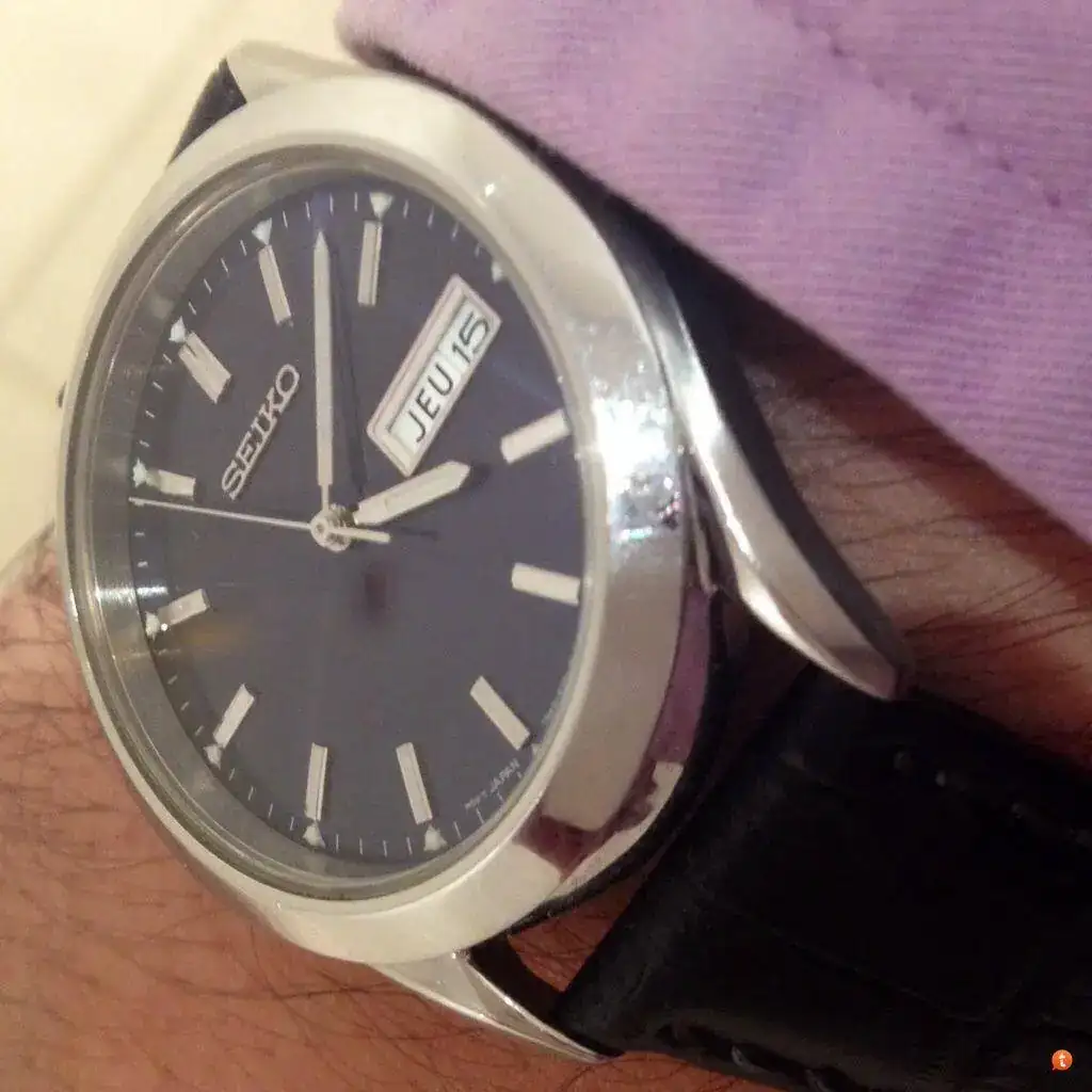

He conseguido hacer una foto donde se ve el "decaimiento" de la aguja (se ha vuelto emo).

En efecto, esa aguja tiene el ánimo por los suelos.
Una reparación muy sencilla para cualquier relojero. Para un aficionado ya es otro cantar.
Solucionalo antes de que la aguja raye el dial, dañe los indices o acabe soltando la segundera.
Enviado desde mi LT18i usando Tapatalk 2
Supongo que tendrá parada de segundero al sacar la corona, hazlo y déjalo así hasta que lo lleves al relojero.
Es el paso previo a acabar de soltarse, un golpe seco, cualquier cosa puede haberle hecho aflojarse.
No está torcida, está inclinada

Esa aguja tiene la base mas fina que el cuerpo ,entonces pude ser que un golpe la haya doblado justo en la parte mas fina .
