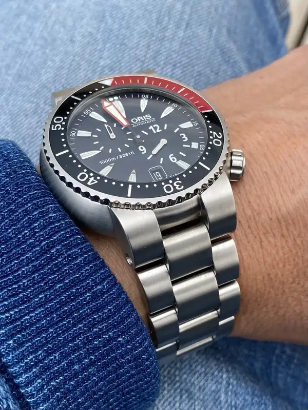

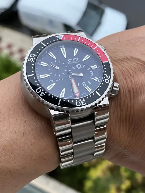

Dicho esto, me dispuse a cepillar el titanio de mi Oris tt1 Regulateur con la famosa goma Garriflex….no hay nada mejor para quitar los pequeños arañazos del delicado titanio con total facilidad.
cepillado se realizó en las asas y zona superior del bisel giratorio así como en los eslabones exteriores del armis.
Dejo una foto del antes y del después para que se aprecie mejor el resultado. Un saludo a todos.
Después:
Te ha quedado genial

Un cambio a mejor, no hay duda. Asombrado me quedo del trabajo que has realizado, lo veo complicadísimo sin desmontar el bisel y el insert del mismo.
Mi felicitación por un trabajo bien hecho, ahora toca disfrutarlo.

Se que es un tema del que ya sé habló en su momento pero sigo pensando que los relojes y en este caso en concreto los pulidos de Oris están muy bien para ciertos modelos de su catálogo pero no para los que se puedan considerar por su concepción como “relojes herramienta”.
Después:
Muchísimo mejor ahora. Brutal.
Después:
Mucho mejor sin brillos en mi opinión

ha quedado muchísimo mejor. Justamente por el tema de los brillos he dejado de comprar muchos relojes y otros que he tenido han salido antes de tiempo por no atreverme a cepillar las partes con brillo. Aún me acuerdo de un Breitling Avenger II GMT que tuve, precioso.... pero todo brillo y al final lo vendí a un compañero :(
