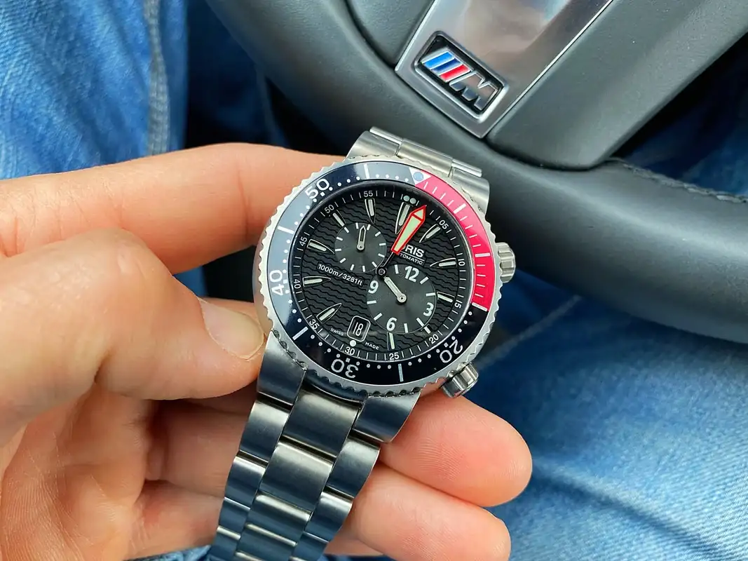

Aquí que se ve desde arriba quizá se aprecia mejor el cepillado del bisel:
Genial! Gracias por la foto.
Eso es lo que quería ver cómo habías solventado.
Ha quedado muy fino, de verdad.

Pues te diré unicoru que confié en mi pulso sin más…….bueno eso y que aproveché que el acero sobresale unas micras por encima del insert de aluminio y entonces era fácil no cepillar sin querer donde no se quería.

El Garriflex lo hay de distintos grados de abrasión y cada uno tiene un color, eso está hecho con el de color negro.
Segun lo que he visto, es la de grano 120. Voy a comprar una parecida china y la voy a probar con una caja que tengo inservible.
Gracias.

Me parece un trabajo excepcional que me lleva a valorar algo:
Me gusta mucho el Aikon de ML pero no me he decidido porque me tira para atrás los 6 índices con brillo del bisel. Viendo esto, creeis que se podría hacer algo similar y que el resultado sería igual de convincente?

No tengas absolutamente ninguna duda de que quitar el brillo de 6 índices del bisel es cosa de niños y el 2 minutos lo tienes perfecto con el Garriflex.
Anímate, hazme caso es imposible dejarlo mal.
Con el famoso estropajo es más fácil dejarlo regular pero con esas gomas quedan resultados profesionales.
Y para quitar los pelillos de los cierres de los armis va de lujo.
