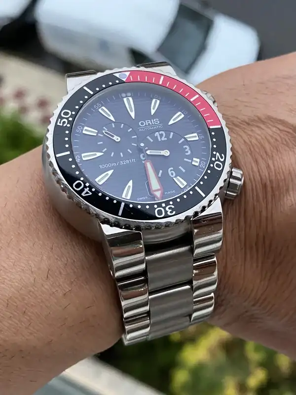

Se que es un tema del que ya sé habló en su momento pero sigo pensando que los relojes y en este caso en concreto los pulidos de Oris están muy bien para ciertos modelos de su catálogo pero no para los que se puedan considerar por su concepción como “relojes herramienta”.
Dicho esto, me dispuse a cepillar el titanio de mi Oris tt1 Regulateur con la famosa goma Garriflex….no hay nada mejor para quitar los pequeños arañazos del delicado titanio con total facilidad.
cepillado se realizó en las asas y zona superior del bisel giratorio así como en los eslabones exteriores del armis.
Dejo una foto del antes y del después para que se aprecie mejor el resultado. Un saludo a todos.

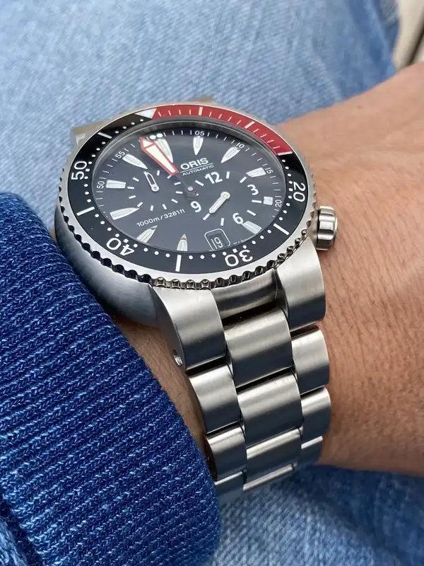

Después:

Sinceramente te ha quedado muchíiiiisimo mejor 👏👏👏👏
Reacciones: Finepi, byReapers, vpacho y 1 persona más
Espectacular, buen resultado.

El Garriflex lo hay de distintos grados de abrasión y cada uno tiene un color, eso está hecho con el de color negro.

¿El bisel lo puliste en circular o cómo lo has acabado?

El bisel está cepillado pero sólo en el borde superior de 1 mm que está alrededor del insert de aluminio.
Efectivamente el bisel está cepillado en circular, pero el Garriflex negro es tan fino que no se aprecia la dirección del cepillado, el efecto es más que nada de matizado eliminando el brillo.

Aquí que se ve desde arriba quizá se aprecia mejor el cepillado del bisel:

Pues te diré unicoru que confié en mi pulso sin más…….bueno eso y que aproveché que el acero sobresale unas micras por encima del insert de aluminio y entonces era fácil no cepillar sin querer donde no se quería.
