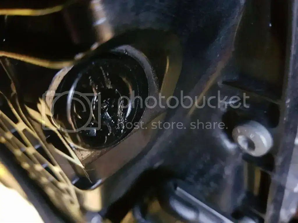

lo peor a sido meterme debajo del coche y ver como la parte inferior del carter es de plastico . vamos que si pillas una piedra o un bache majo te agujereas el carte y si no estas alerta te vas quedando sin aceite por el camino..
tambien felicitar a los ingenieros de VW que ya no saben que hacer para que los clientes tengan que acudir a sus talleres por narices. ahora han cambiando los tapones de vaciado del carter siendo de toda la vida , tapones hexagonales de aluminio que con una llave de vaso de 19 mm lo desenroscabas , a tapones de plastico con 2 hendiduras internas para poner un util especial para ese tapon...

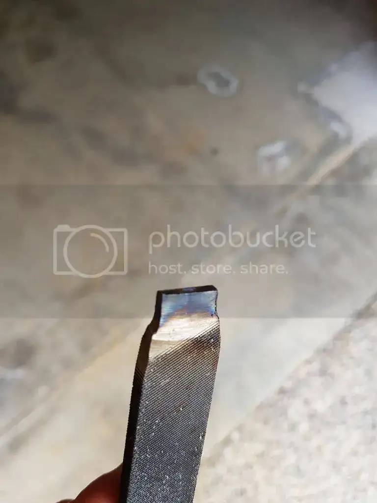

tras ver ese tapon , tuve que fabricarme mi propio util , mediante una lima de tamaño medio y una mola , finalmente me fabrique mi propio util ..

Y lo del tapón, no tiene nombre ...

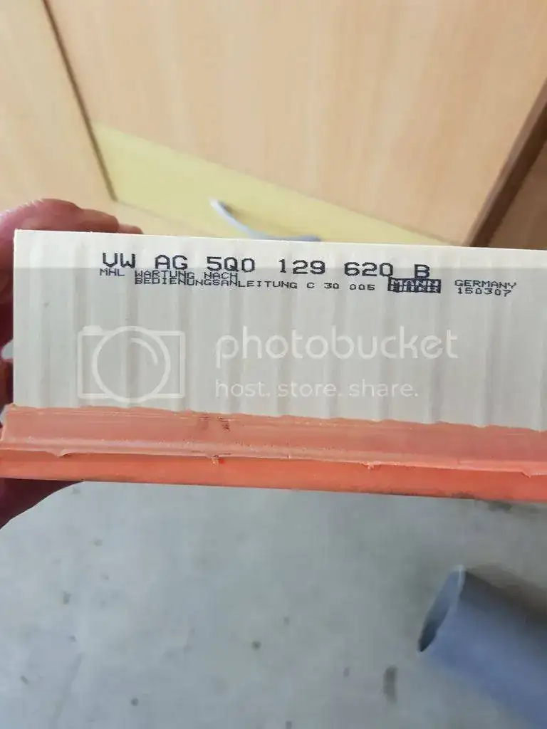

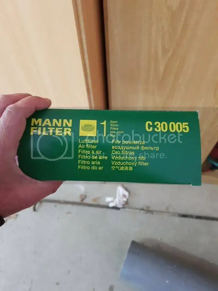

lo que no es normal es que el precio del recambio oficial sea tan caro siendo el mismo producto , no se si esto deberia meter mano consumo .. pero vamos es escandaloso..
como ejemplo pongo un filtro de aire.. el que monta originalmente la casa , el que viene montado en el coche nuevo tras salir de fabrica y el que te montan en las revisiones por un precio de 33 euros :
es el siguiente :
como podeis observar debajo del sello vw y la referencia del mismo , existe el sello y la referencia del fabricante original
es decir : maan con referencia 30005 , este mismo filtro lo puedes comprar por 12 euros en cualquier casa de recambios aplicando un % de descuento sobre tarifa ...
33 euros de origen vs 12 euros en casa de recambio si te aplican descuento majo.. por 16 euros lo tienes en oscaro online :
con esto quiero decir , que ya el precio del recambio oficial siendo el mismo es el 50% mas caro.
el tapon tiene guasa si ,,, todo de plastico que con solo tocarlo parece vaya a desintegrarse.. no entran los tornavis ni incuso los mas grandes...
hay que fabricarse un util adecuado , una lima recta de tamaño medio y con la mola darle forma hasta que entre en la hendidura es la unica forma posible de poder luego poner el util sin romper ni desintegrar el plastico del tapon, ya que lo han fabricado de tal forma que o bien lo haces con util especial o te fabricas uno artesanal que vaya bien o bien te cargas las paredes de plastico en donde va metido el util .
es increible... han dejado los tapones de toda la vida fabricados en aluminio con su buena rosca y su arandela a un tapon de plastico que va metido a presion y semi enroscado hasta hacer tope ( para que no se pase de rosca ) pero es de plastico y muy pero que muy facil de romper.
creo que esta realizado expresamente para que ni en los talleres le metan mano, prefiriendo asi la aspiracion del aceite antes del vaciado .
es el siguiente :
