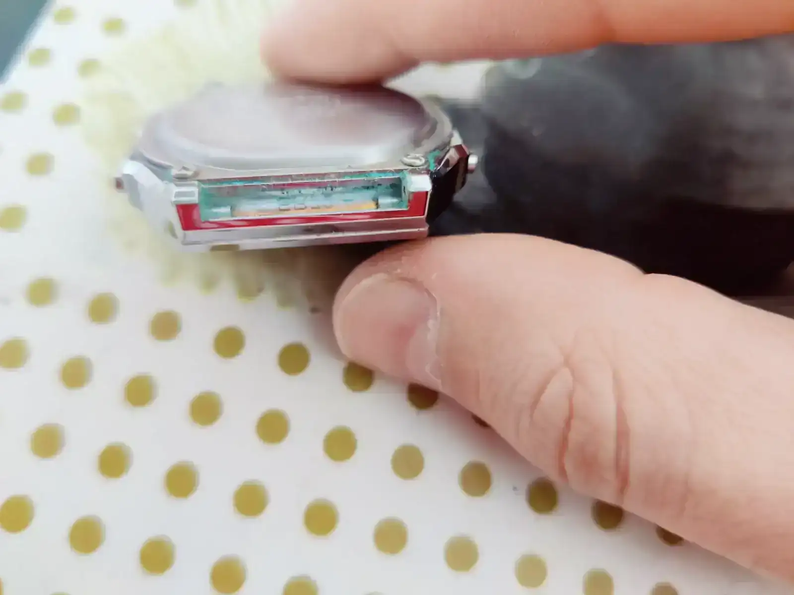

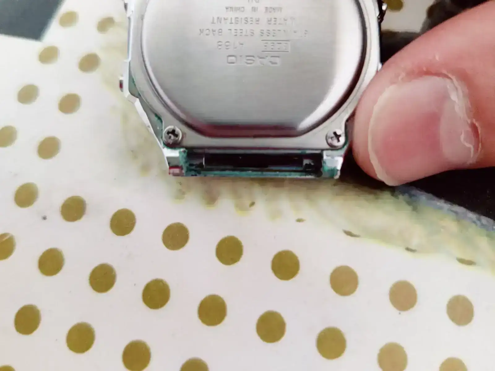

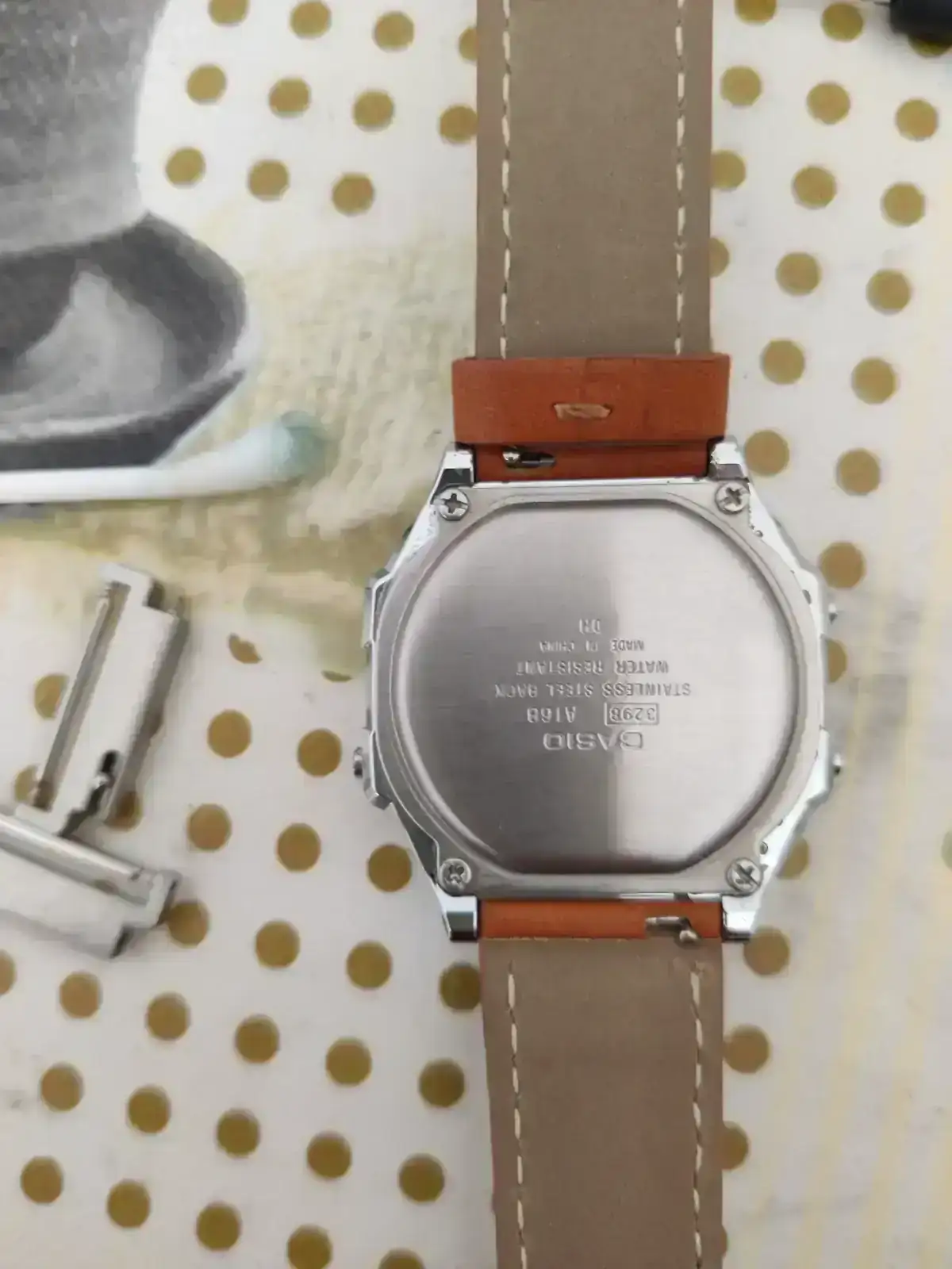

Hola, hoy he ido a cambiarle la correa a mí A168 y me he dado cuenta que tiene un óxido verde en la parte de atrás. Sobretodo dónde los pasadores y puede que un poco en la junta de cierre. Qué debería hacer? Abrirlo y limpiarlo? A qué puede deberse? Es cierto que vivo al lado del mar y hay bastante humedad pero es la primera vez que me pasa con un reloj.
Para poder ponerle una nato les puse unos pasadores de Ali que al principio he sospechado que vendrían de ahí pero de hecho no. Se ven de acero buenos. Alguien que le haya pasado esto antes?
Ahi hay dos cosas, lo verde es del cromado, es verdín, ya que esa caja es resina cromada o base metal cromado, no sé, pero sí se que eso pasa en esas aleaciones baratas cromadas.
El óxido anatanjado en cambio sí viene de los pasadores, si haces zoom veras que tiene hasta forma de pasador. Que los pasadores de aliexpress produzcan óxido es algo de lo que estoy 100% seguro sencillamente porque me ha pasado, se oxidan siempre. No son de acero inoxidable, son de chinesio de ínfima calidad, y al comprar unos pasadores buenos te das cuenta inmediatamente. Es más, prueba a partir un pasador de aliexpress, spoiler: podrás. Funcionales son, pero con agua al menos salada se oxidan en un solo baño. A mí me echaron a perder una NATO al oxidarse. Tengo una teoría de que lo que se oxidan son los muellecitos. Parte el pasador con un alicate y mira a ver, asi sales de dudas
Yo abriría el reloj para ver si ha penetrado dentro la humedad, habria que secar y cambiar juntas, antes de que se joda el módulo
PD: esto es solamente mi opinión personal basada en la experiencia y no soy un detective de humedades en relojes 😆 😆

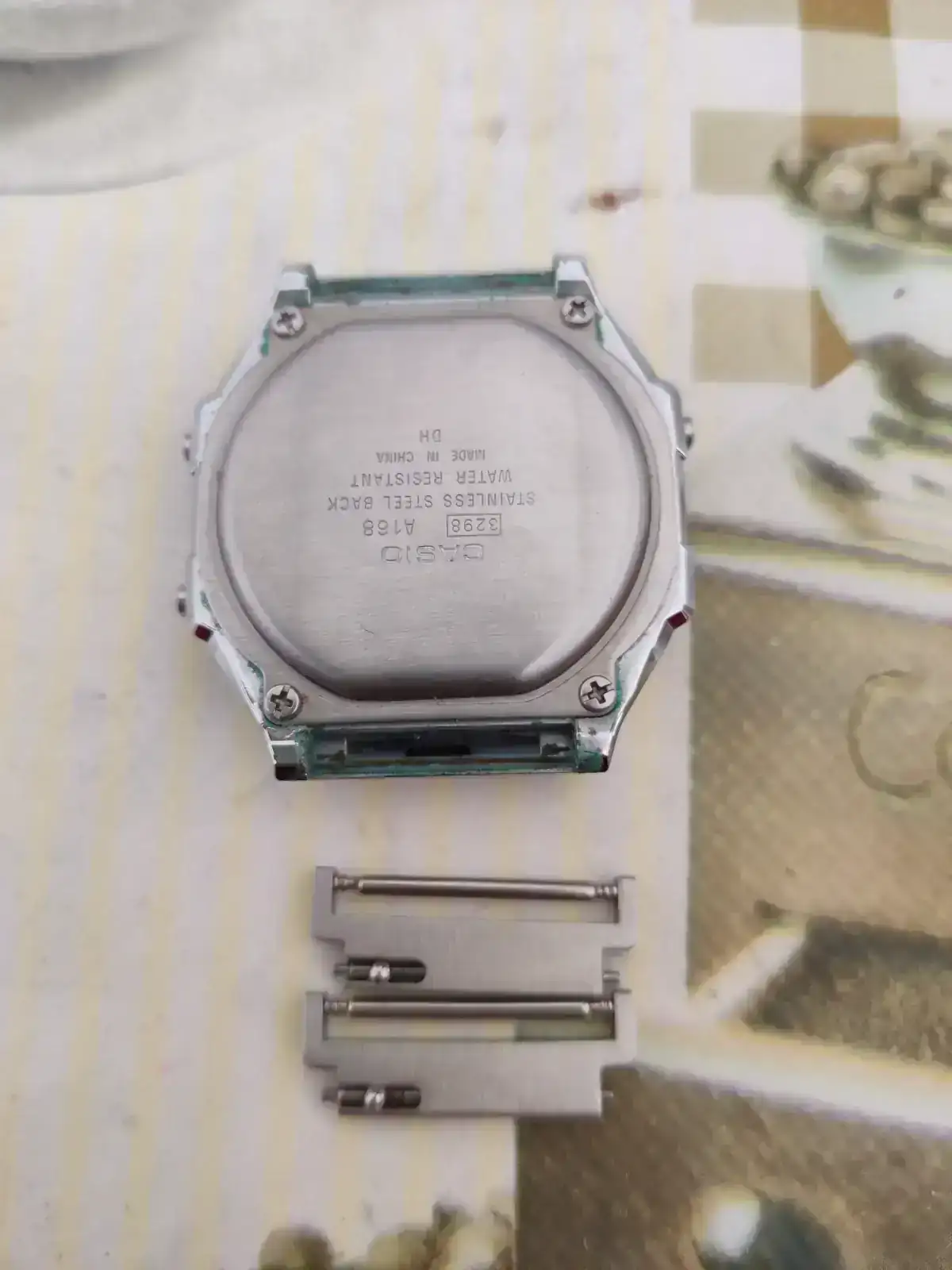

Buenas, gracias por contestar. Es cierto que los pasadores se ven malillos no, lo siguiente. Cuando decía que me había comprado en Ali me refería a los adaptadores para poder ponerles correas de 20 al reloj, y esos sí que se ven buenecillos (aunque lleven unos pasadores que también se ven bastante malos, la verdad). Pues me preocupa bastante cargarme otros relojes de mucho más valor que este Casio por culpa de esos pasadores la verdad.

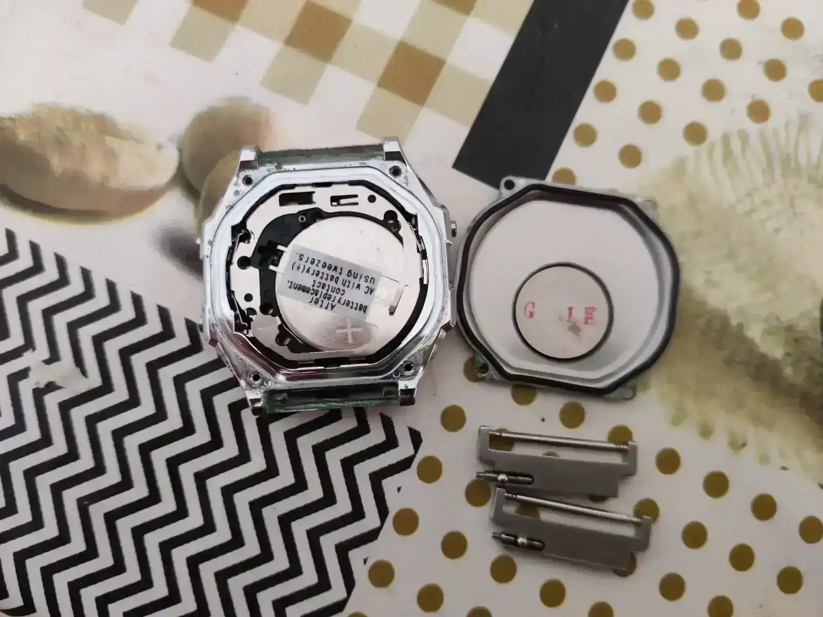

Por lo que parece el óxido no ha llegado dentro del mecanismo por suerte, adjunto foto. Aunque si dentro del cierre del tornillo.
El reloj es de resina cromada. Y la tapa de acero inoxidable, lo mismo que el armis.
El oxido vendrá de los pasadores.

No a ver los pasadores no te van a estropear el reloj, lo que harán es manchar, por eso no te preocupes. Lo que pasa es que si el pasador esta oxidado se puede terminar partiendo y se te va el reloj al suelo.
Yo en tu caso miraría de limpiar esa corrosión y le pondría a la junta lubricante de juntas, porque no parece estropeada, y listo. Si no lo tienes, lo hay en Amazon y Aliexpress

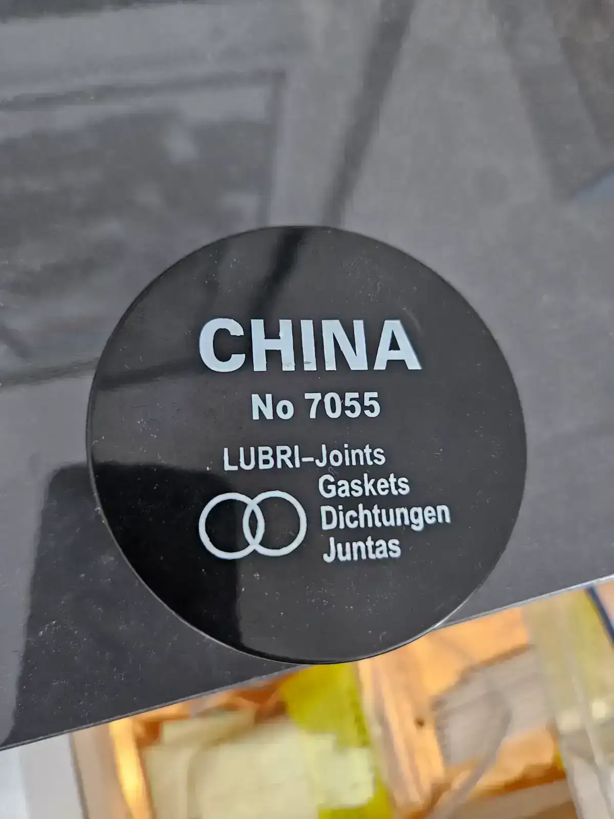

Te voy a hacer caso y voy a pedir una. Es verdad que es más bien mancha porque le he dado con un bastoncillos humedecido y lo he quitado. Sí es verdad que los adaptadores de Ali al ser de acero han podido levantar el recubrimiento cromado y ha perdido la primera capa en los sitios que ha rozado, pero bueno. Ya se los he quitado y ahora ha quedado bastante mejor.

Pues perfecto, ya lo tienes feten, si lubricas la junta ya ideal

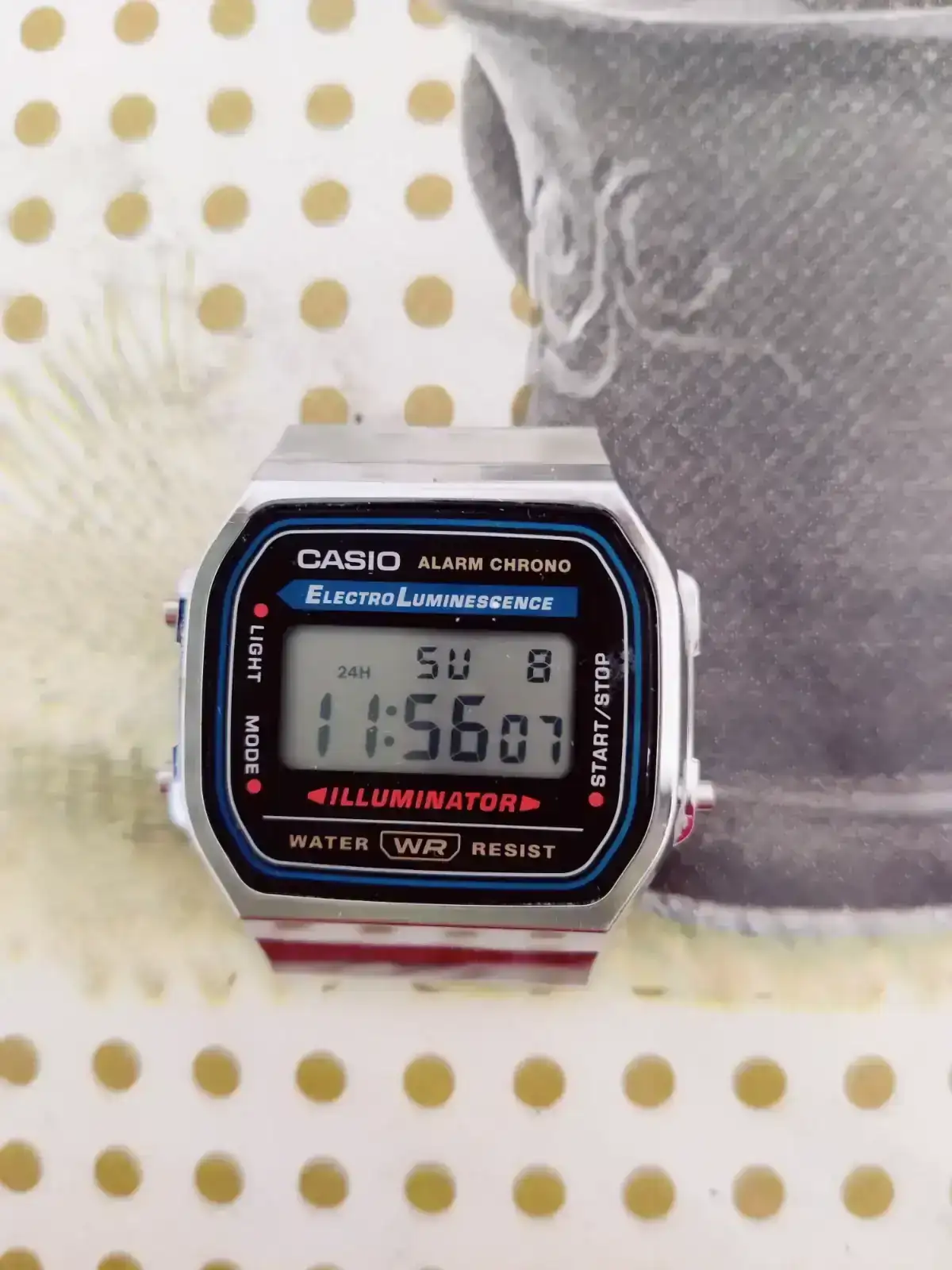

Parece que me he venido muy arriba metiendolo en la playa. Es verdad que mi F91 lo metía en todos lados, este al ser cromo sobre latón es más susceptible a oxidarse cosa que no lo tuve en cuenta al ser mi F91 de plástico. Le acabo de poner una correa de cuero para acordarme siempre que no hay que mojarlo mucho jeje.

Sí, esa porquería que le sale se puede quitar dándole con un cepillo, que aparte de quitárselo para cuidar el reloj también es importante para que no te acabe manchando la ropa. Y yo una vez abierto el reloj sí que le cambiaría la junta, si no, 100% darle con la espuma azul que te enseña ItsmeMario, esa de la caja de China. Le da una capa de grasa de silicona a la junta para mejorar su impermeabilidad y protege contra la corrosión.
Es más, yo diría que si la corrosión no ha pasado al interior del mecanismo es por la junta. Si te fijas en la foto que has subido, se ve como en el reverso de la tapa hay mancha únicamente por la parte exterior de la junta, y nada dentro de ella.
PS: y también colocaría la tapa trasera del derecho, que en la foto parece que la has colocado con las letras hacia abajo, xd

eso es, para que el altavoz piezoeléctrico pite tiene que darle la vuelta, porque no ocupa toda la tapa

La resina no se puede cromar directamente. Hay que aplicar previamente una capa de cobre, y el cobre sí se oxida, y el óxido de cobre es el cardenillo, que no es ni más ni menos que el verdín que ha aparecido en el reloj del OP, como consecuencia del sudor y del agua al lavarse las manos. Es algo que le pasa a todos los Casio de estas características si no se tiene cuidado.

Sí, he pedido una caja de lubricante a aliexpress, vendrá la semana que viene y ya he aprovechado y le cambio la junta que no valen nada. Tienes toda la razón, en la zona del tornillo de la tapa se puede ver la corrosión.

La he podido quitar dandole con un cepillo con vinagre, luego otro con agua para terminar de limpiar y un tercero para secar. Creo que no fue muy buena idea meterlo en la playa este verano, mi experiencia con los f91 era buena, pero no tuve en cuenta el material de la caja de este. Ya me di cuenta de que la puse del revés cuando vi que no pitaba. ::bash::

Pero el óxido ese verde es muy característico del cromado según he leído, no pueden ser los pasadores, por lo menos no son los causantes de ese óxido verde. ¿Puede ser que en ciertas partes del reloj como la zona de los pasadores sí que sea así en lugar de resina?
Yo creo que ha sido el adaptador de pasadores de 20 mm que es de acero ha ido gastanto y rallando esa zona y ahí ha penetrado la humedad. El llevar NATOS que retienen la humedad más que su propia correa, tampoco ayudaba.
