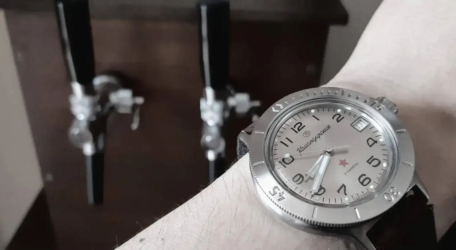

Buenas tardes.
Enviado desde mi MI 8 mediante Tapatalk

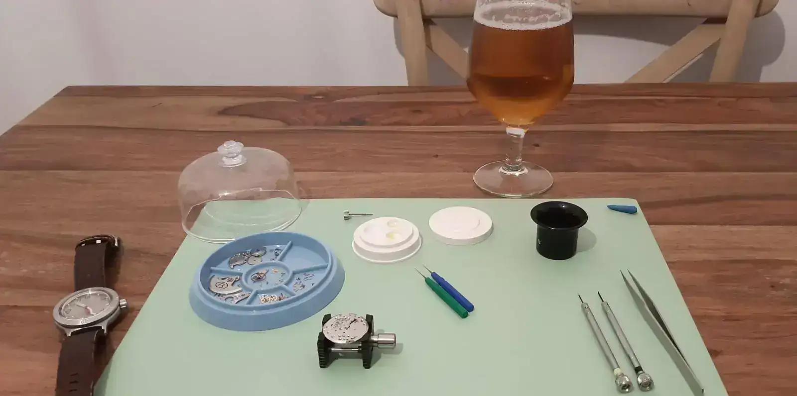

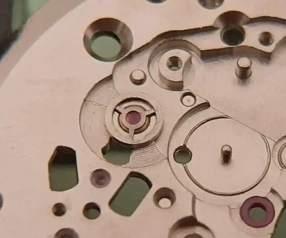

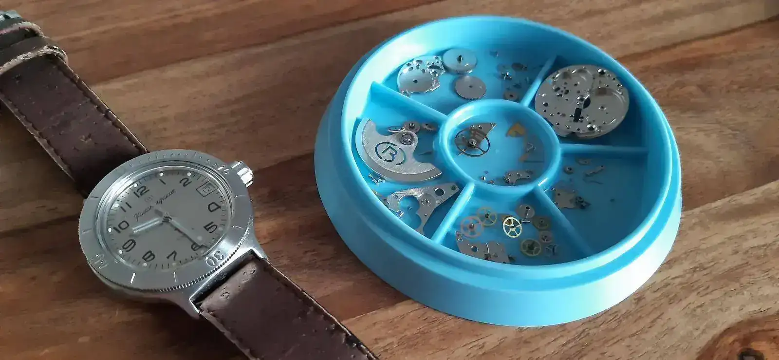

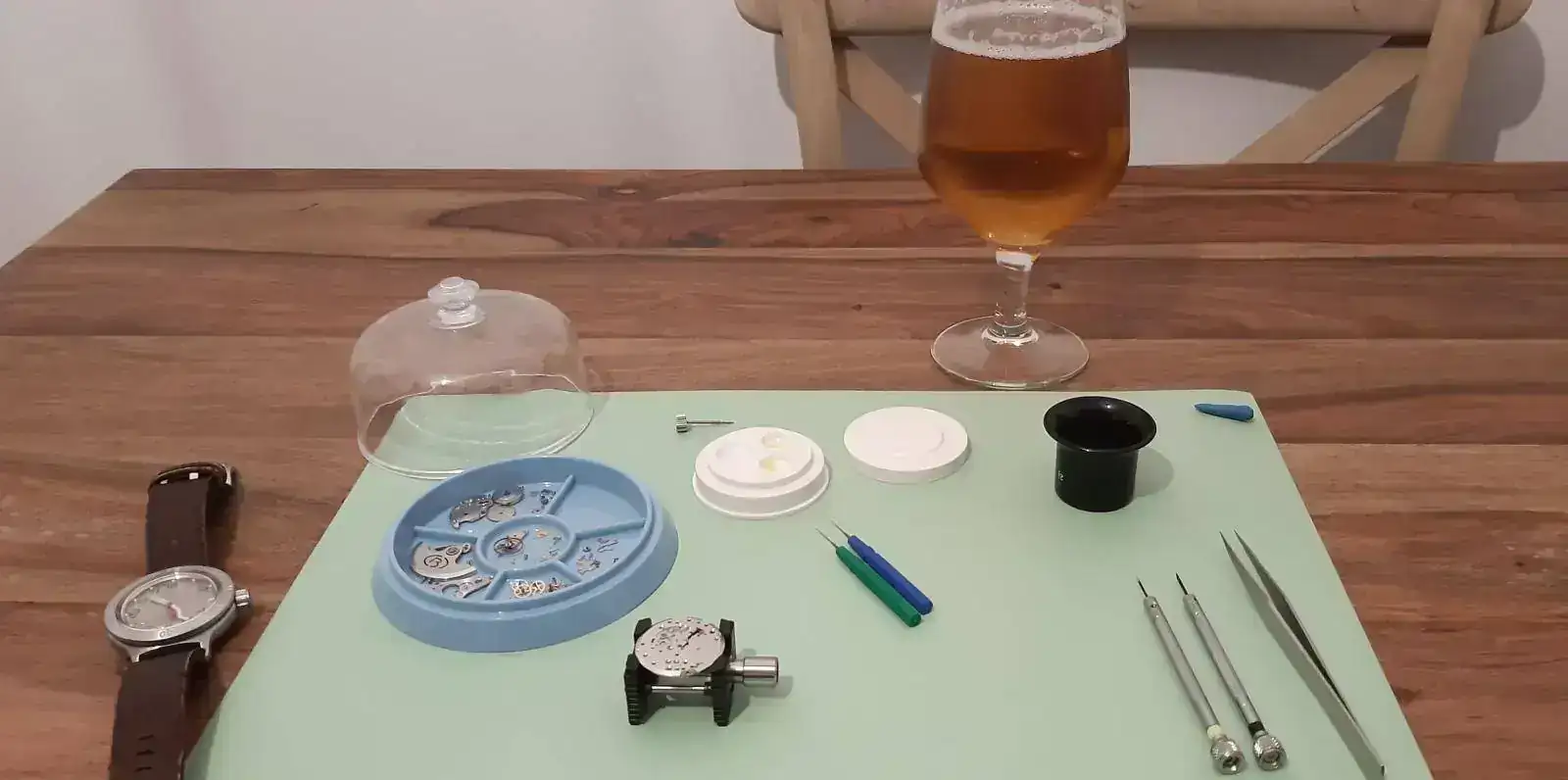

De momento:

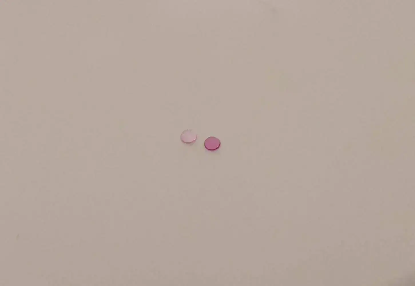

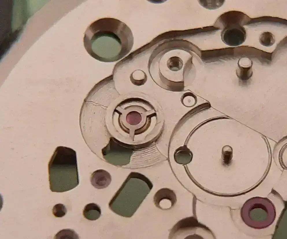

Mierda, siempre me pasa lo mismo, las joyas de los antishock del balance son diferentes la de arriba y la de abajo, una más gorda que la otra y nunca recuerdo cual es cual.
Lo habré hecho 15 veces en los 2 últimos meses pero siempre se me olvida apuntarlo.
Caca de la vaca.
¿Alguien sabe cuál es cual? ¿Cual va del lado del dial y cual de la trasera?
Bueno, que llevo unas birras y tendré que probar las dos opciones...

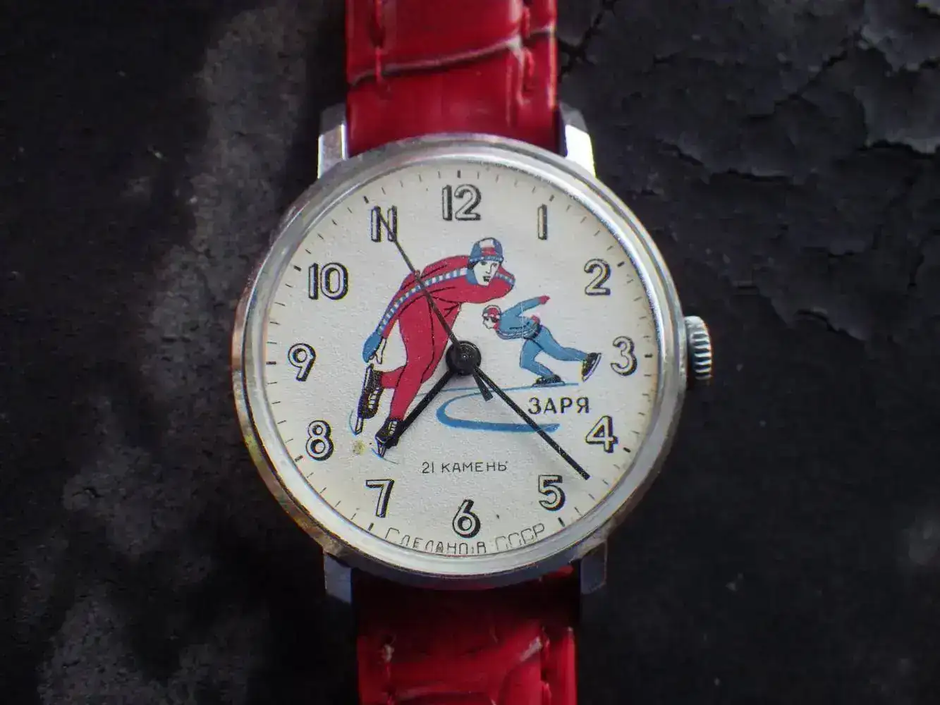

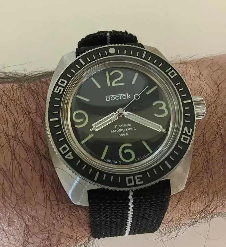

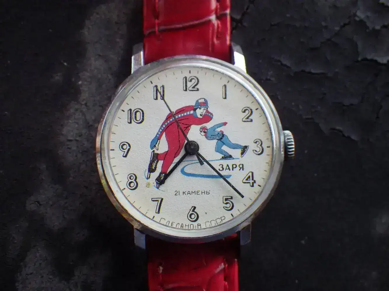

Заря , Zarya 28mm para chicas

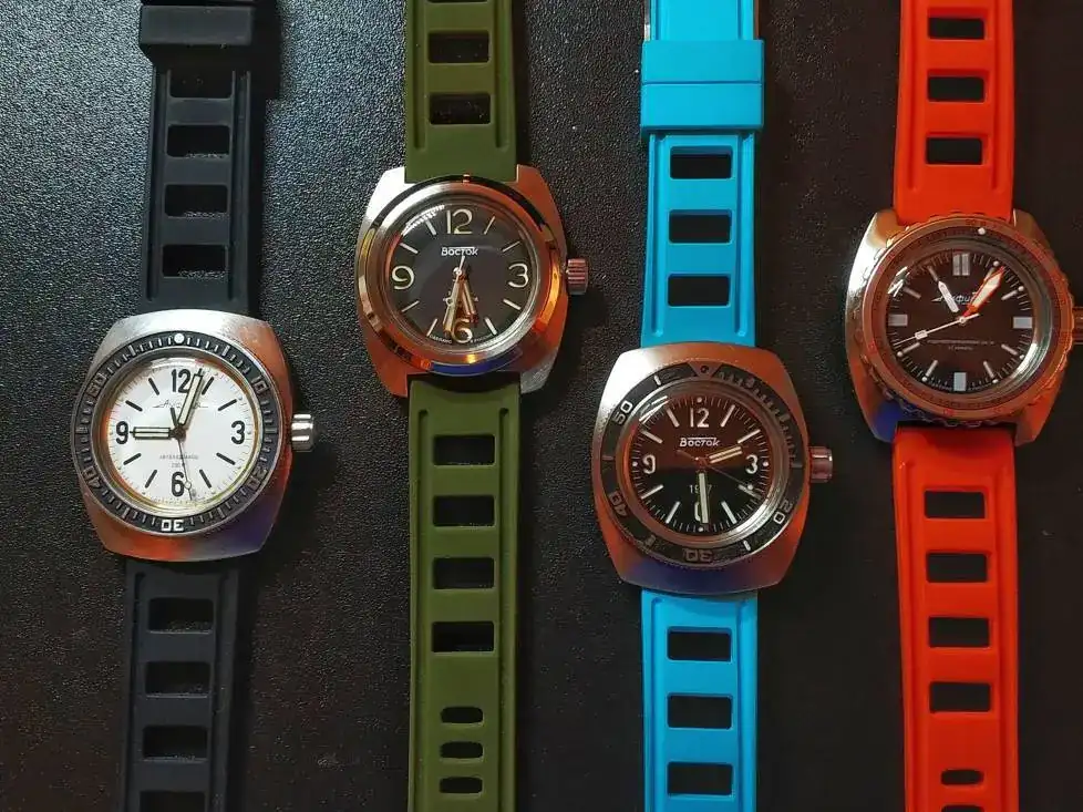

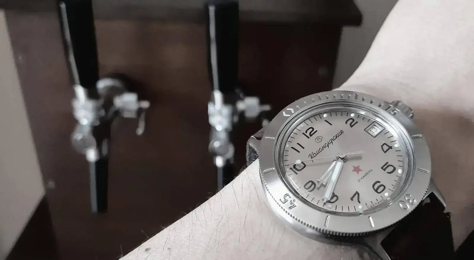

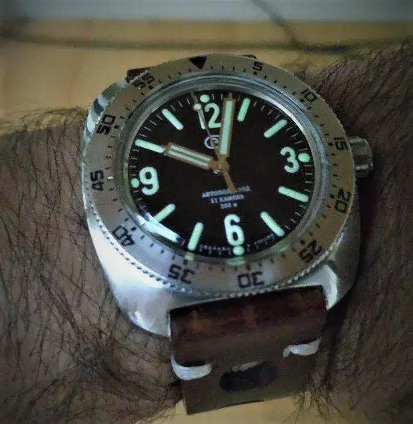

Ayer hice por primera vez el proceso inverso de intentar devolver a una caja ya cepillada parte de su brillo original.
Hoy un clásico.

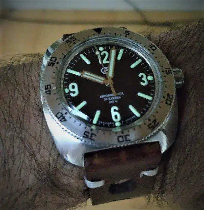

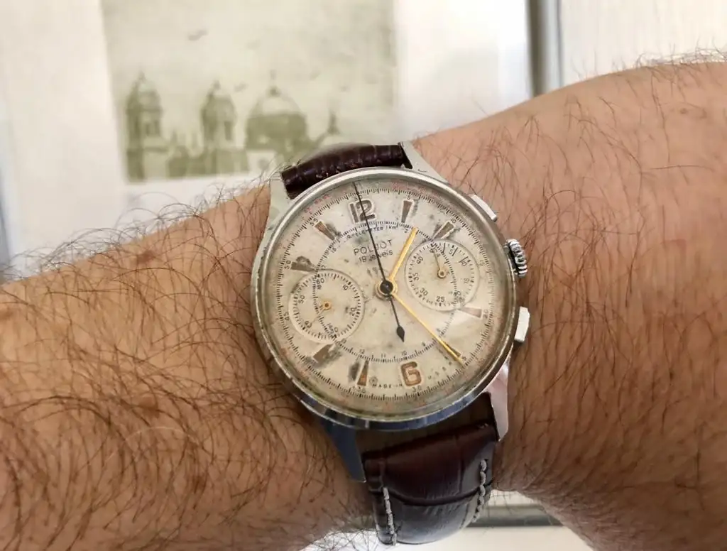

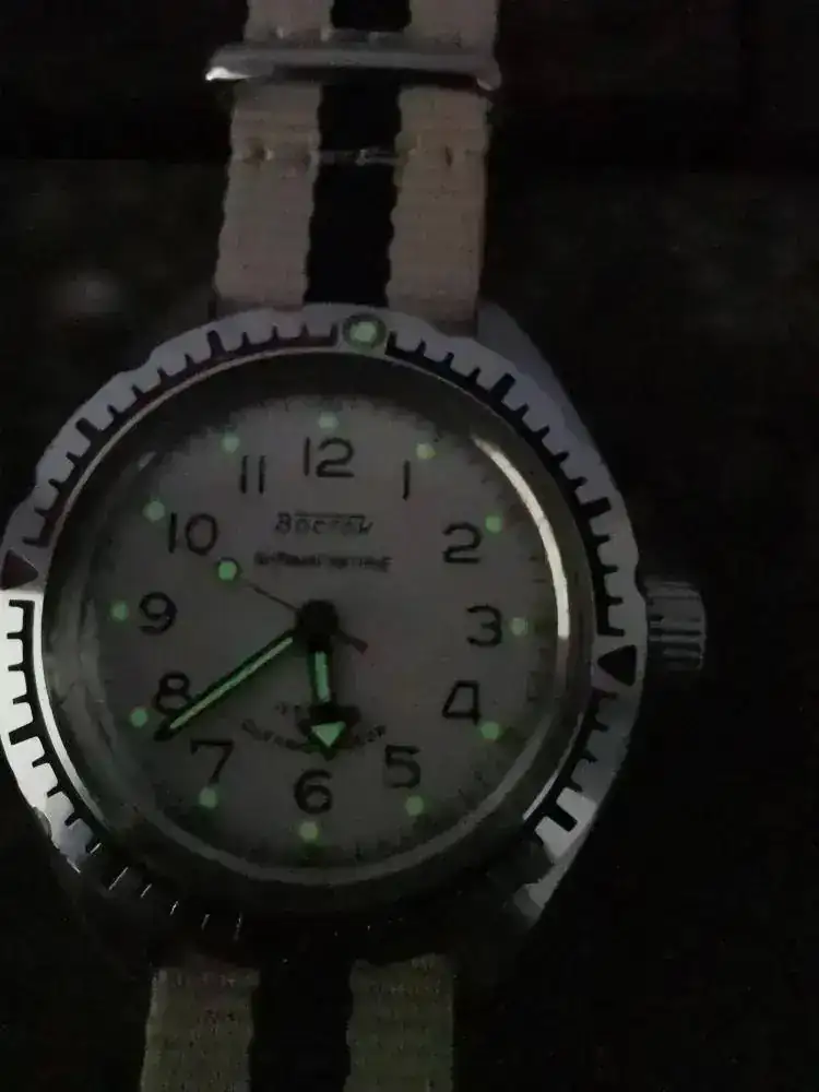

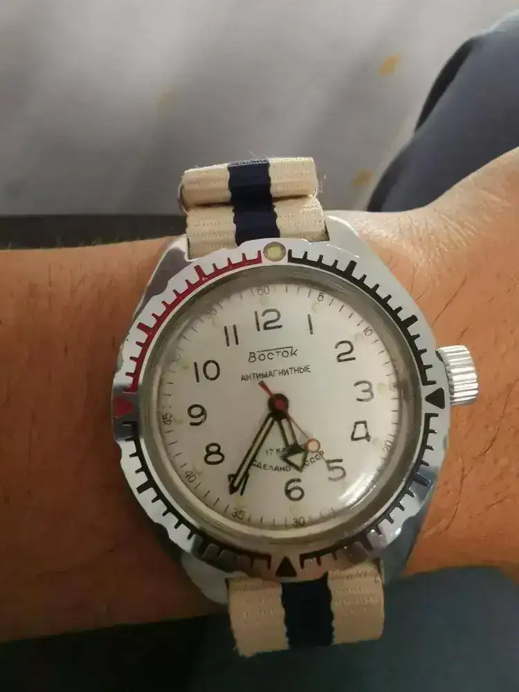

Hoy domingo un Strela Poljot 3017
El bisel es este https://meranom.com/es/amphibian-cl...ibia-universal-stainless-steel-bezel-720.html
Los indices vienen grabados y pintados pero con el tiempo se van borrando y queda solo el grabado y a mi también me saltó el lumen del triángulo.
Así que lo he repintado con pintura de maquetas (yo puse la de vallejo) siguiendo el método cutre: se embadurna todo (da igual salirse) para que entre bien por las marcas y huecos y se espera una media hora. Luego con un algodón húmedo en acetona (con agua también sirve si se hace antes) se repasa el bisel y así se elimina la pintura excepto la que queda dentro del grabado. Sirve para eso, para repasos o para cambiar colores.
Respecto a la caja, pues por probar, me dio por ver si era verdad que se podía volver al espejo.
No hay misterio, solo pasta azul de pulir aplicada con los discos de algodón de la imitación de dremel.
No ha quedado igual que cuando lo compré, aunque creo que con alguna pasta de pulir más fina o dándole más tiempo igual sí, pero desde luego ya no es acero mate, brillo hay.
Me gusta como ha quedado.
Muchas gracias.
Si, el bisel lo tengo y me gusta mucho... es que me llamaba la atención lo intenso de la pintura de los índices... Ha quedado muy bien, como el nuevo pulido... Te diría que incluso más.. contenido que el original.. lo que puede gustar mas..

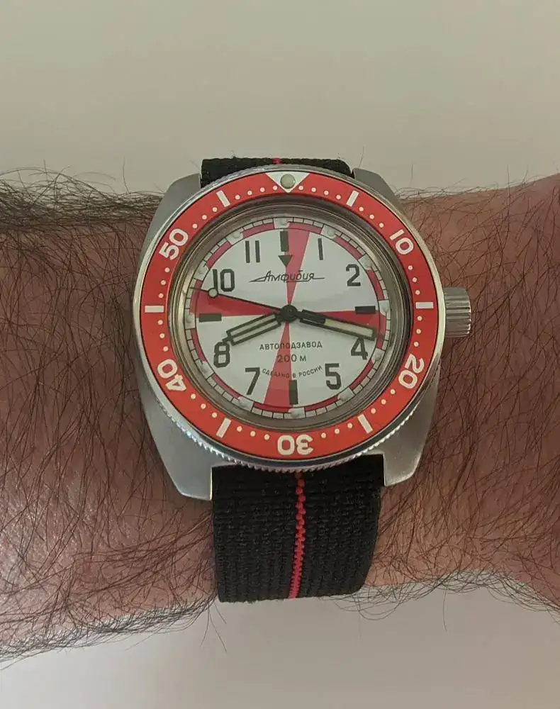

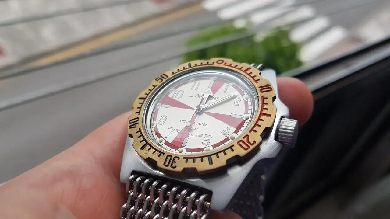

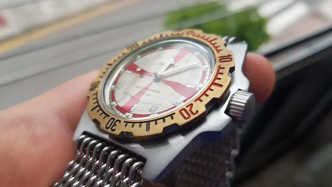

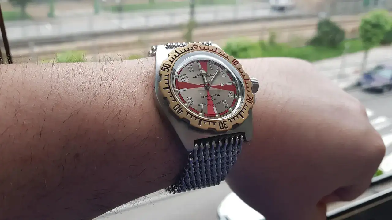

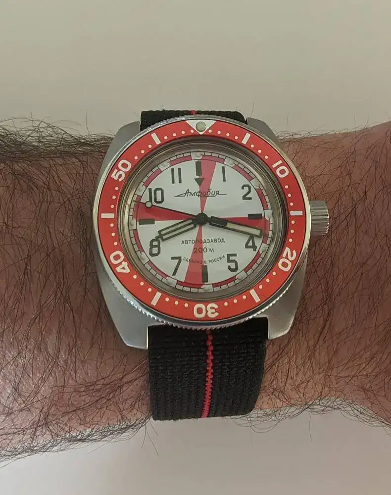

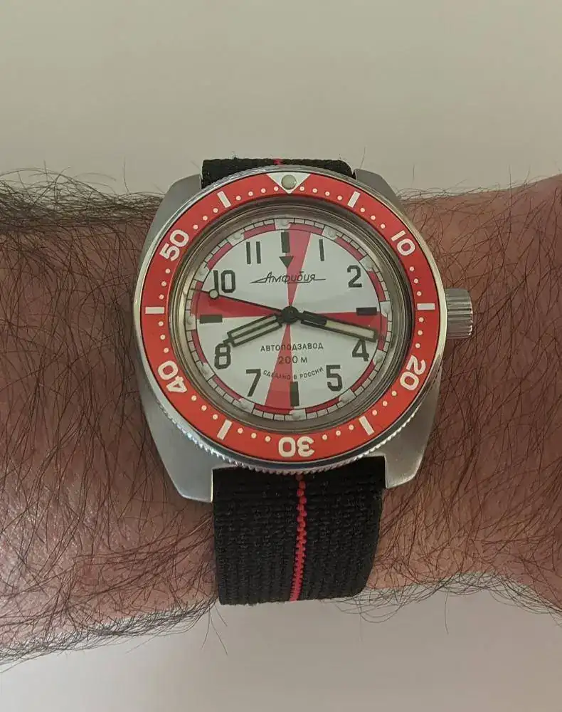

Si que mola el RR con bisel rojo :clap:

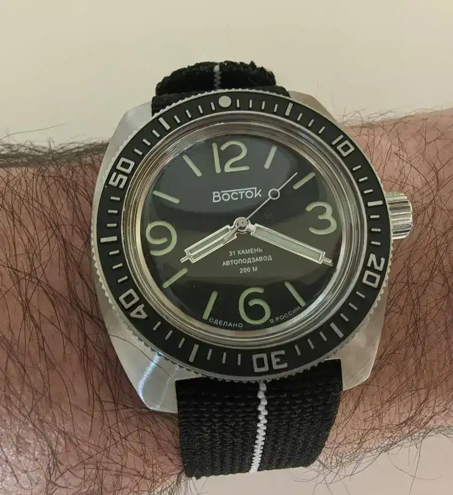

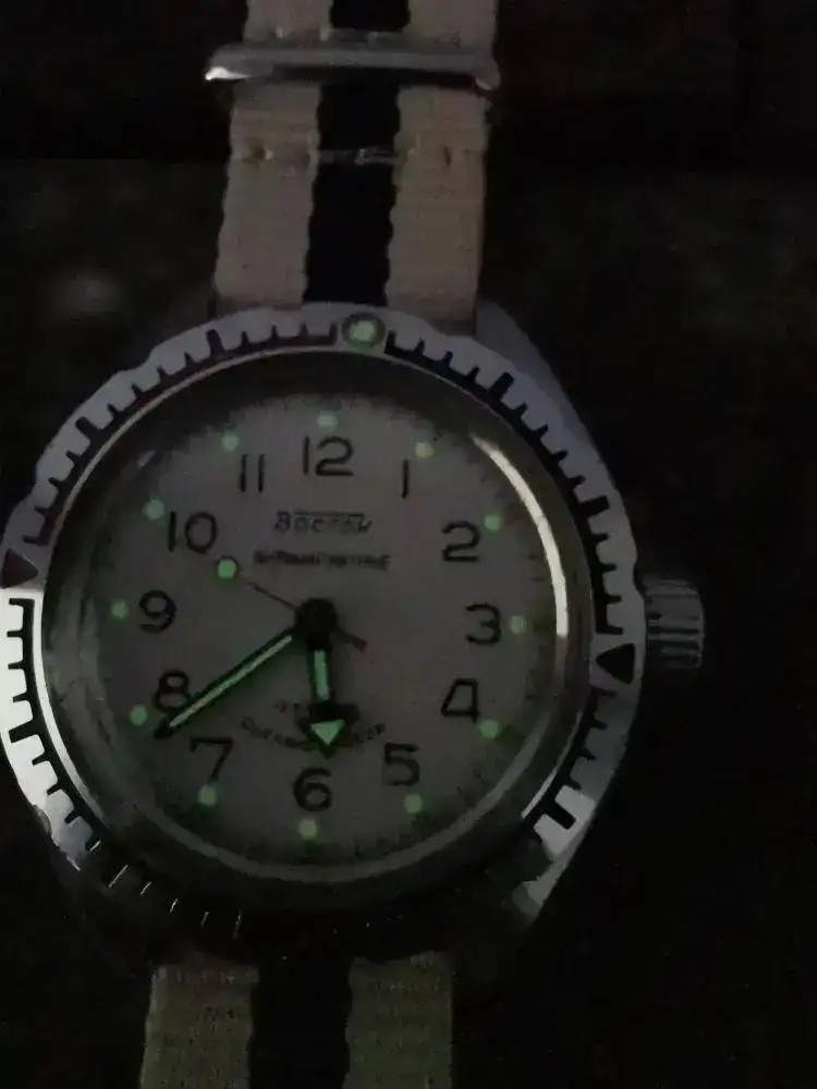

Bueno, hoy he llevado este todo el día.
He envejecido el dial metiéndolo unas horas en vinagre con mucha sal y limpiándolo en agua hirviendo con sal jajajajaja
Ahora ya sí, la caja y el bisel no los toco más en principio y así se quedan.
