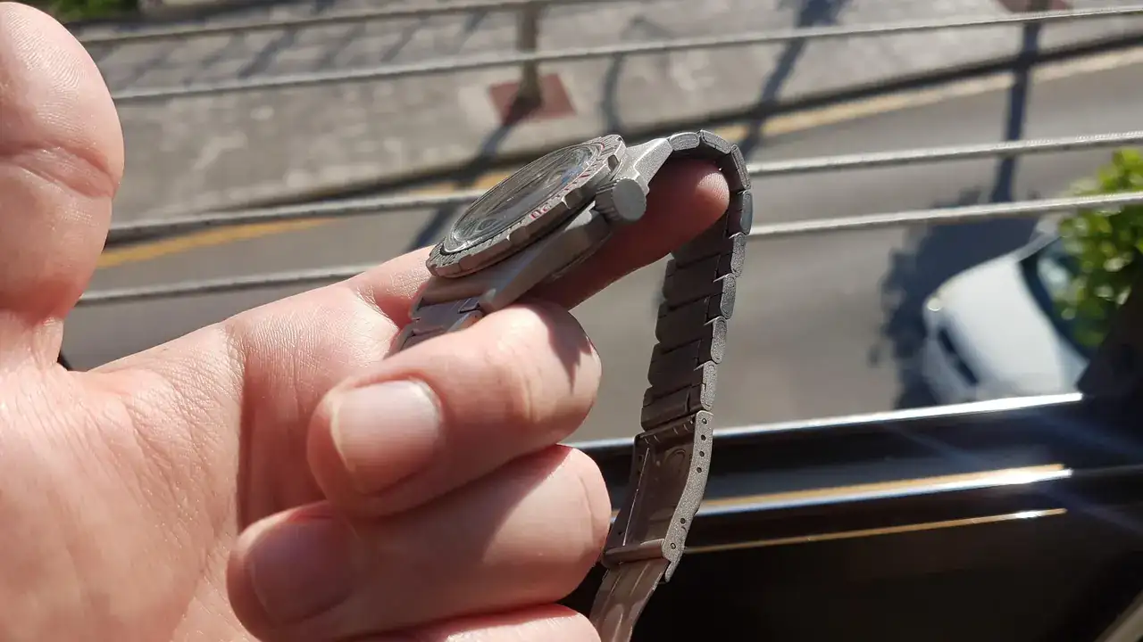

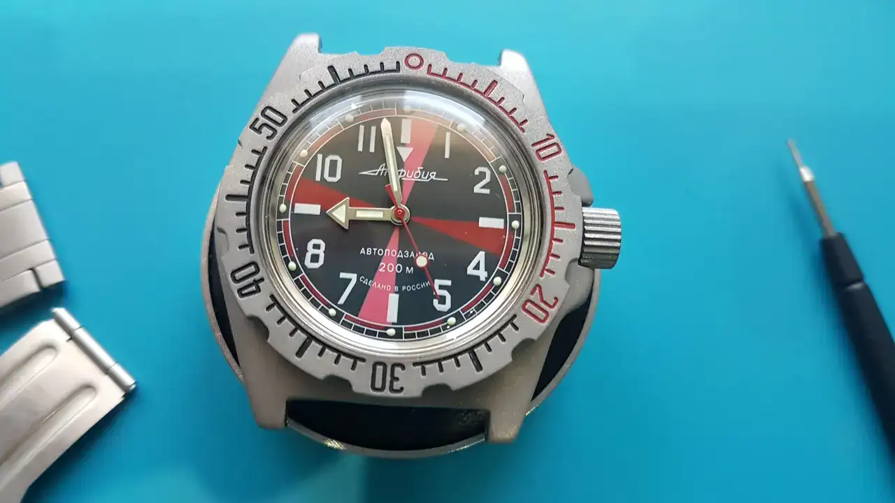

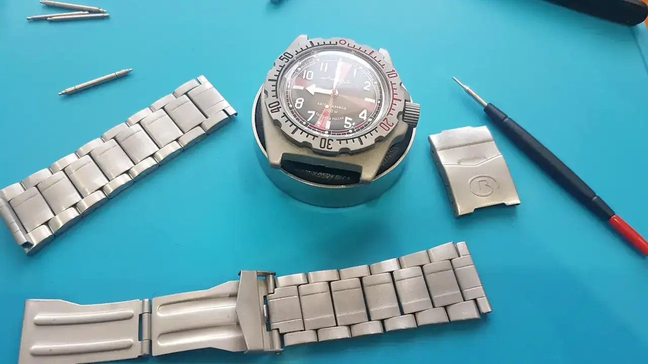

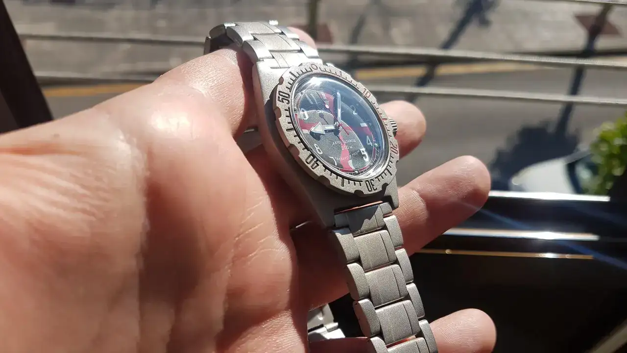

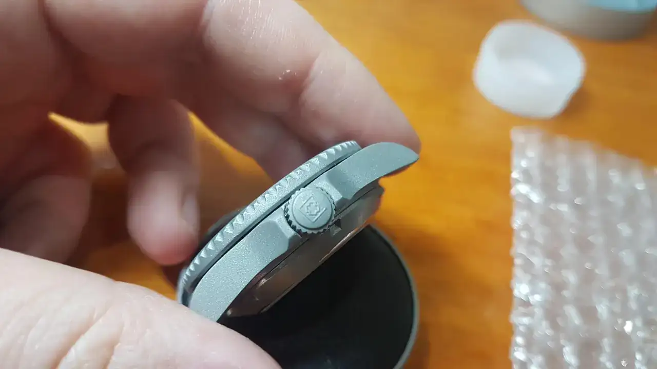

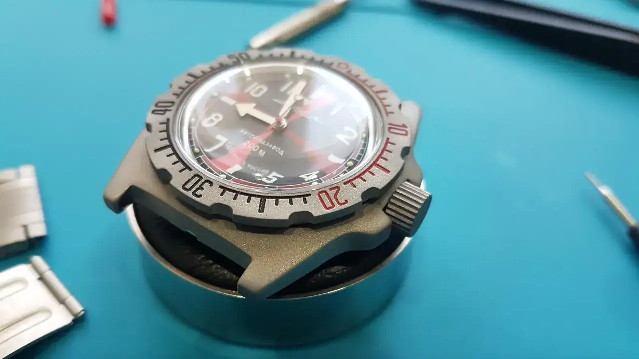

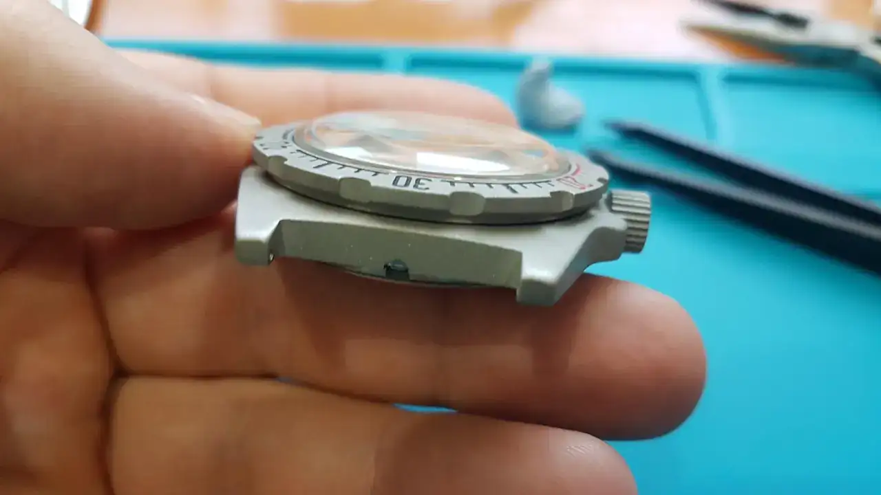

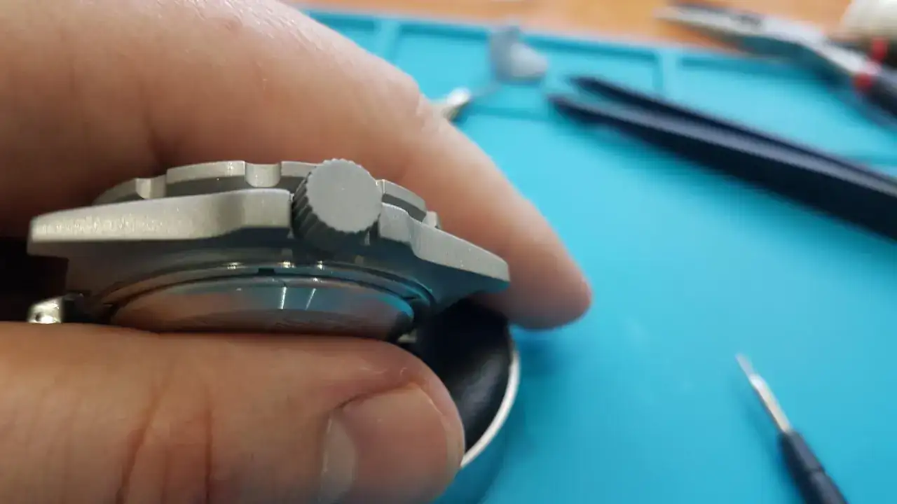

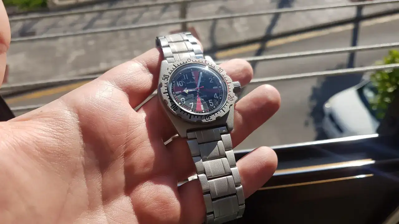

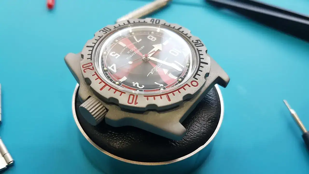

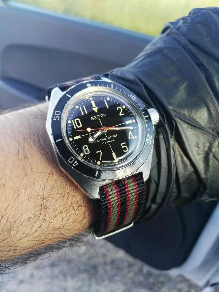

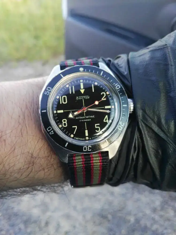

Bueno camaradas, pues ahora sí, como habréis deducido me dió por arenar la 110 con el dial radio room, os muestro el resultado. Espero que os guste tanto como a mí y no aburriros con tanta foto jajajaja

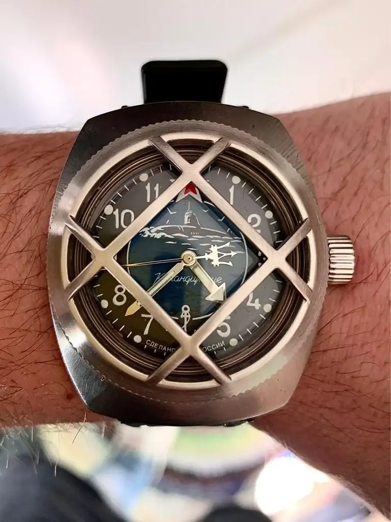

Con el fankenstein khomanphibia jajajjaja
Espero que os guste[emoji1362]

Ciertamente! La verdad es que ese aspecto "granulado" es bastante parecido al obtenido por cerakote.

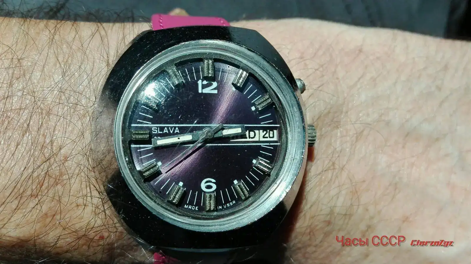

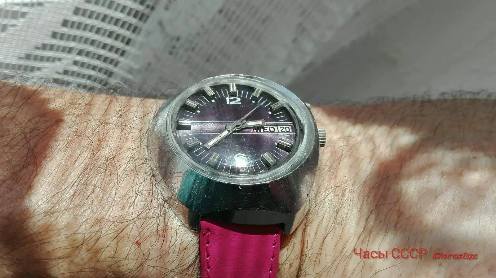

Yo vengo dispuesto a alargar un poco más la gloria de los Slava, valga la redundancia.
Hoy el tocho asimétrico de índices tochos y correa «kawaii»
Tremendo!! jajaja no pasará desapercibido, eh?!
Cuantas veces tuve un asimétrico en el punto de mira!, anda que no me llaman la atención esos modelos :yes:

Como haces el arenado?. Sabes que en este foro es obligatoria explicar a los demás con pelos y señales como se hacen los mods?
Si no vas a la calle [emoji23][emoji23][emoji23][emoji23][emoji23][emoji23]
Es coña.
Pero estaria bien saberlo [emoji6][emoji6][emoji6]
Enviado desde mi Mi MIX 2 mediante Tapatalk
No, no es coña...
:D:D:D

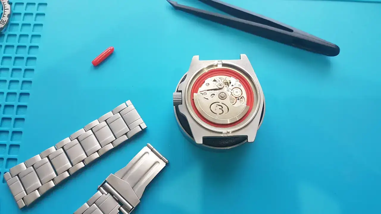

Pues nada, me hice con una pistola de chorro de arena y el compresor de aire que ya lo tenía(de mi família).
Básicamente teniendo las herramientas es fácil, desmontas todo y quitas el mecanismo de dentro para evitar sustos y vuelves a poner la tapa trasera.
Una vez desmontado cubrí el plexi para no quitarlo por pereza(si lo quitas puedes ajustar mas el arenado pero como el bisel cubre bastante zona tampoco es que me preocupe ya que no se va a ver lo que quede por debajo)y las zonas que no quieres que tengan el acabado arenado con masilla adhesiva y cinta aislante para que el chorro no lo joda.
Y acto seguido a chorrear por partes, le das unas cuantas pasadas hasta que no te quede ninguna zona sin arenar y listo. Luego al agua con las partes y limpiar con jabón para quitar todos los granitos de arena que se cuelan entre los eslabones del armis y demás.
Una vez limpio ensamblar y listo.

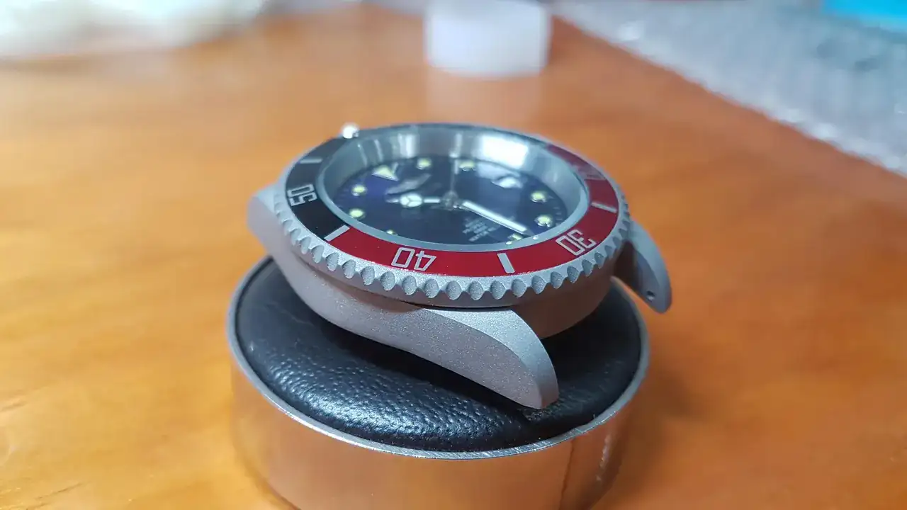

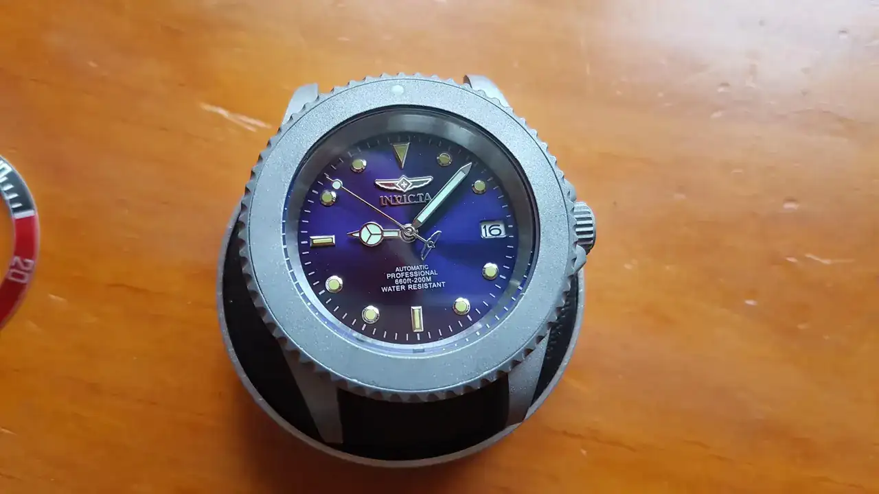

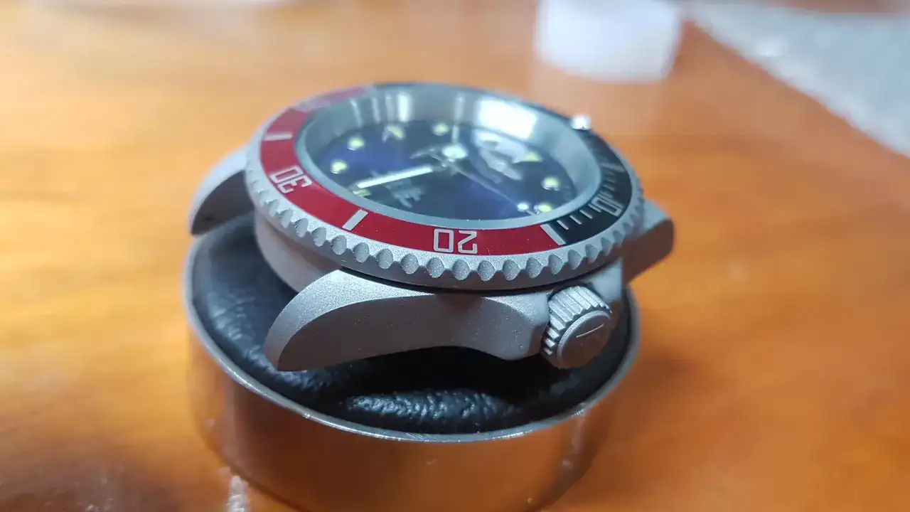

Lo hice con un mod que estoy haciendo con un invicta pro diver que estoy convirtiendo en un flieger, os lo muestro hasta ahora para que veáis más o menos como suele quedar en otras cajas también. Ya sé que no es un ruso pero espero me perdonéis la salvedad(cuando lo termine lo presento en el hilo general si eso jajajaja)
Como veis es bastante sencillo, lo complicado es el tema del compresor que es lo que puede resultar más caro si no tienes acceso a uno.
Por cierto, lo he arenado con silicato de aluminio que le da ese toque "negruzco".
Si teneis alguna duda y os la puedo solucionar con mis limitados conocimientos aquí estaré camaradas.

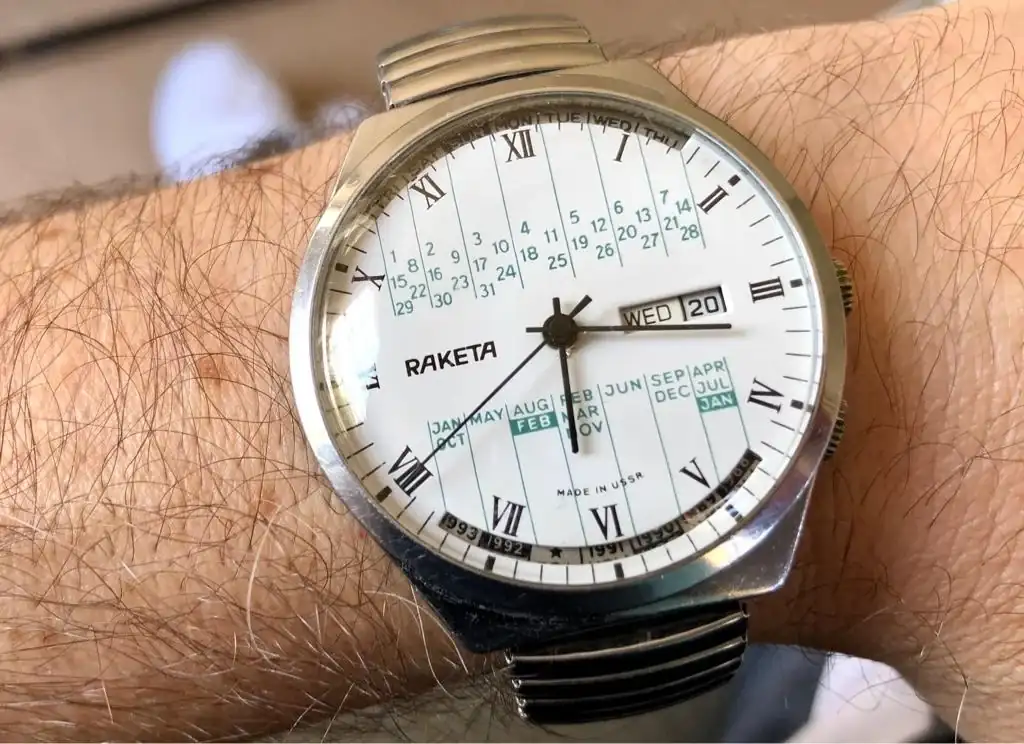

Ya en casa, sacamos al Raketa Calendario perpetuo.
