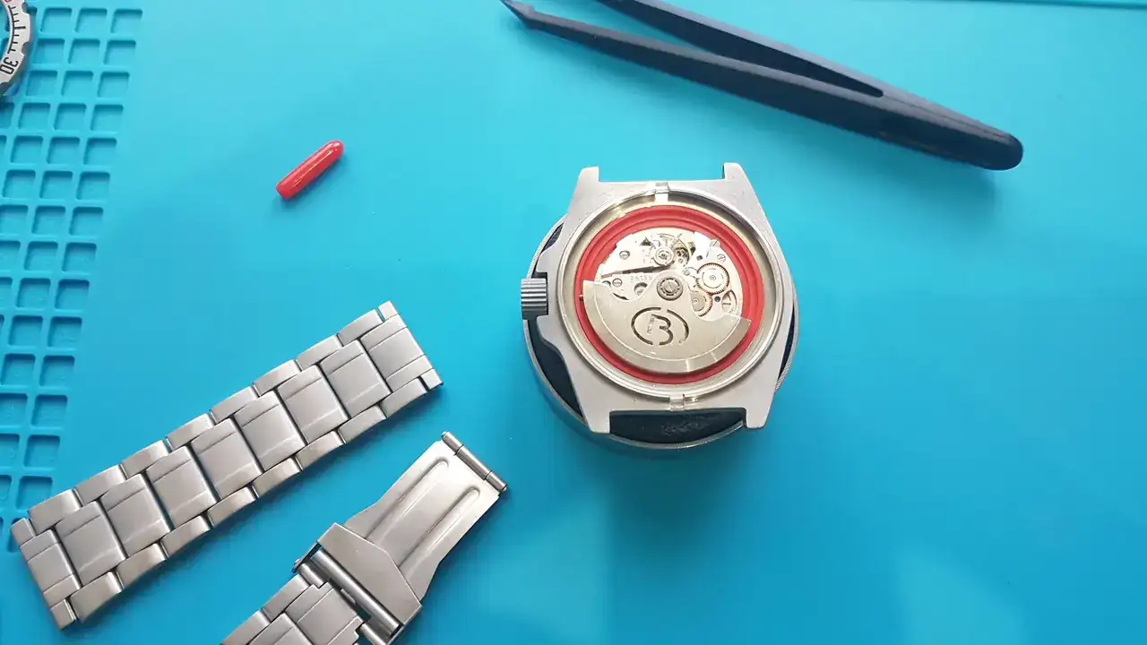

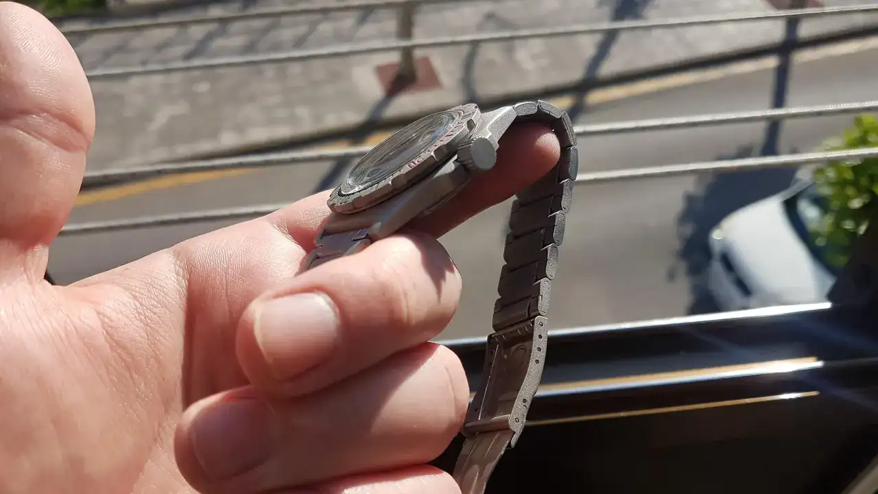

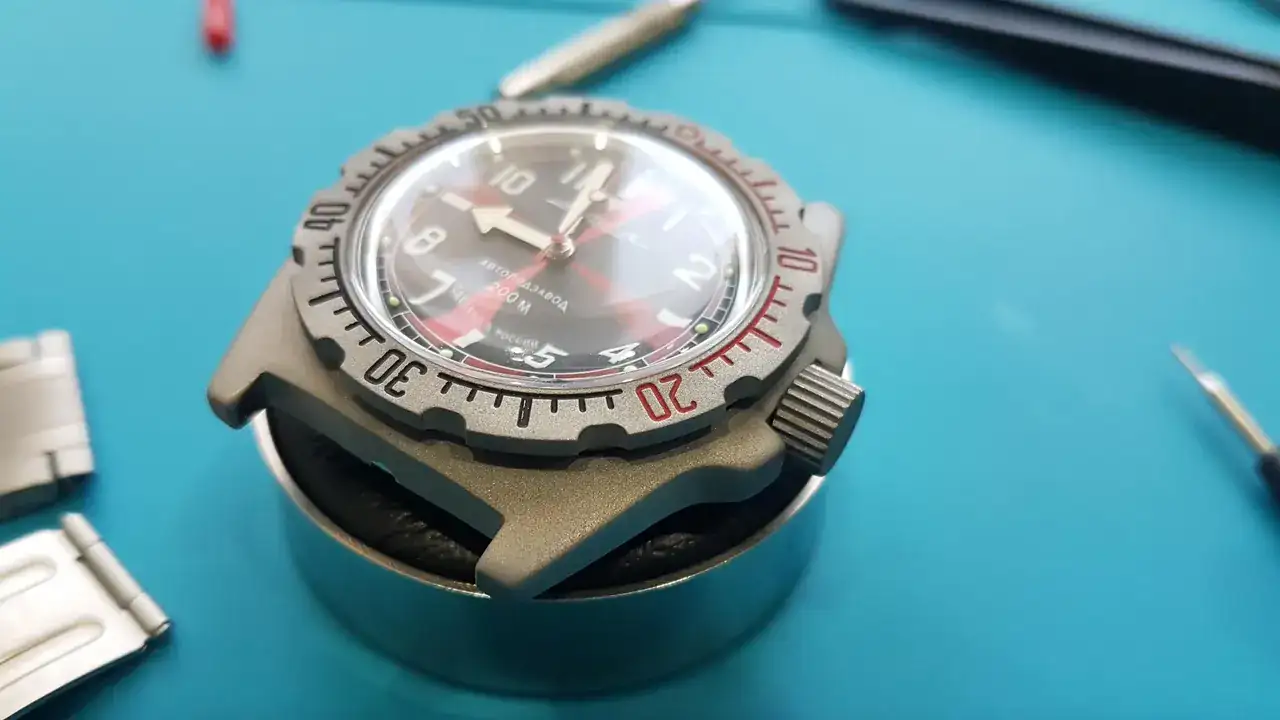

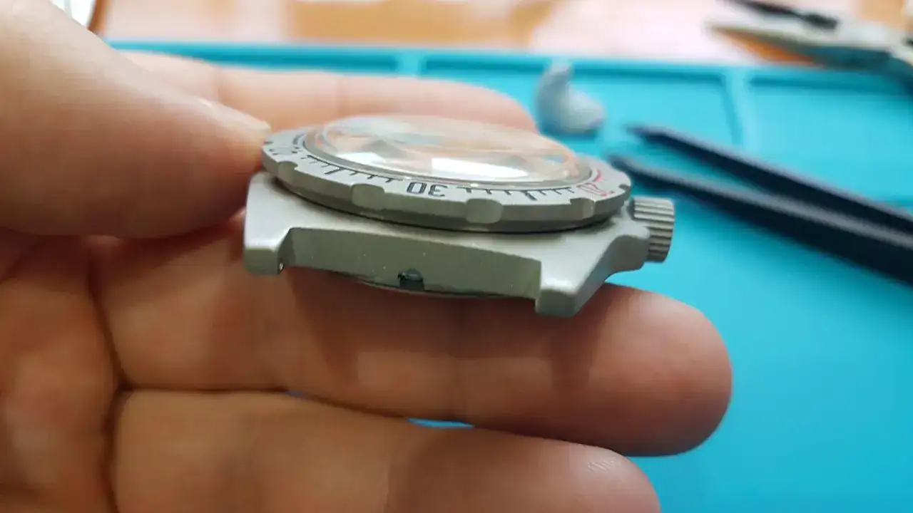

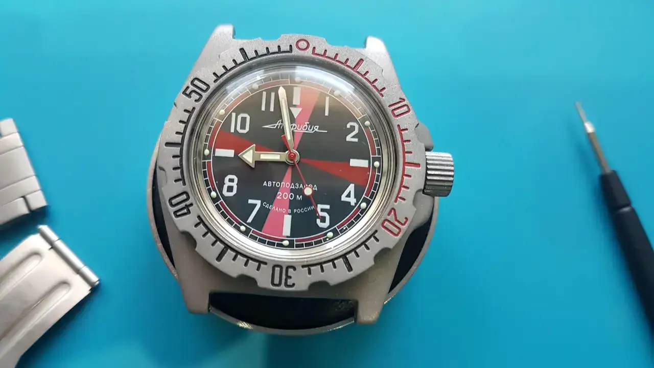

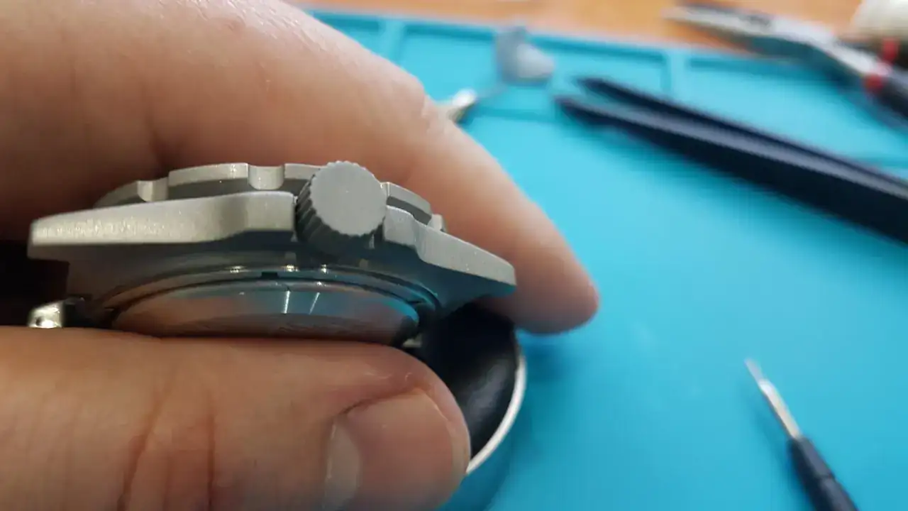

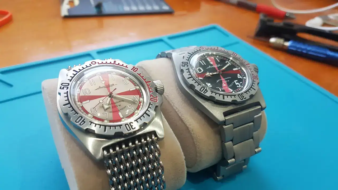

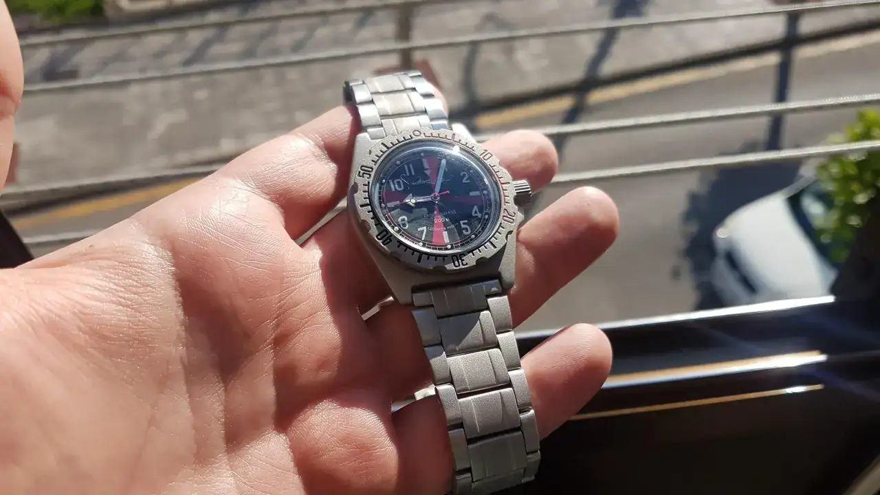

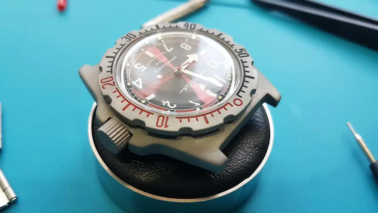

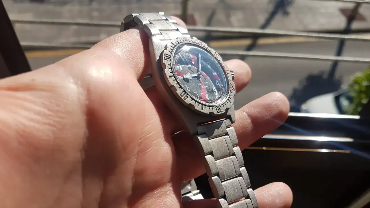

Bueno camaradas, pues ahora sí, como habréis deducido me dió por arenar la 110 con el dial radio room, os muestro el resultado. Espero que os guste tanto como a mí y no aburriros con tanta foto jajajaja

Muy molón Juanma, ese dial cada vez me gusta más y el jodío de dimitry subió el precio del bisel ... 200 rublos mas ::grr::
Muchas gracias...:ok::
Ahora veo que cuesta 1.400 rublos... Yo lo compré el 30 de enero pasado por... 950! Como debe de haber escasez... pues toma!
Lo mismo con los modelos, digamos, mas baratos... Les ha atizado una subida de 900/1.000 rublos y a caminar...
Se pasa mucho, el Dmitry...
Trabajazo!:clap:
Wow!! ha quedado fantástico :clap:
ese arenado es mejor que el de fábrica :yes:
Buuuf, de fábula.:clap:
Eres más peligroso con una pistola que Harry el Sucio.
Guauuuuu!! 8o SuperMod!! :clap:
Enhorabuena por el resultado, no es la 110 una caja que me enamore, pero el resultado que has logrado es fantástico.
Siendo sincero la 110 no es de mis cajas favoritas, las compré por los diales radio room con intención de transplantarlos a unas 710 ya que salía bastante más barato que comprar dial, caja y mecanismo por separado y bueno, a parte de "barato" pues tendría la escusa para tener 4 rusitos en lugar de 2 jajajajaja. Tengo una 710 en camino para hacer un intercambio de diales pero como salió de Rusia justo cuando estalló todo esto del COVID19 está demorandose demasiado y para no desesperar me dió por modificar la 110 un poco e intentar hacerla más atractiva.

Un resultado espectacular, Cuetos!, felicidades!!:worshippy::worshippy:

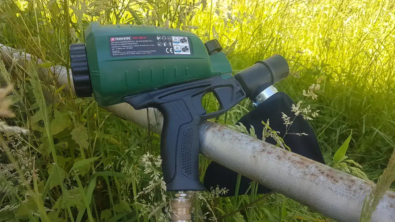

Pfffff... ¡qué pasada! ¿cómo se hace un arenado?

Como haces el arenado?. Sabes que en este foro es obligatoria explicar a los demás con pelos y señales como se hacen los mods?
Si no vas a la calle [emoji23][emoji23][emoji23][emoji23][emoji23][emoji23]
Es coña.
Pero estaria bien saberlo [emoji6][emoji6][emoji6]
Muchas gracias camarada.
Necesitas una pistola de chorro de arena y un compresor de aire, el compresor lo tenía y la pistola la compré en el lidl por 15 euros.
Ha quedado preciosa. Un aspecto muy especial. Me encantaría ver cómo envejece.
Es coña.
Enviado desde mi Mi MIX 2 mediante Tapatalk

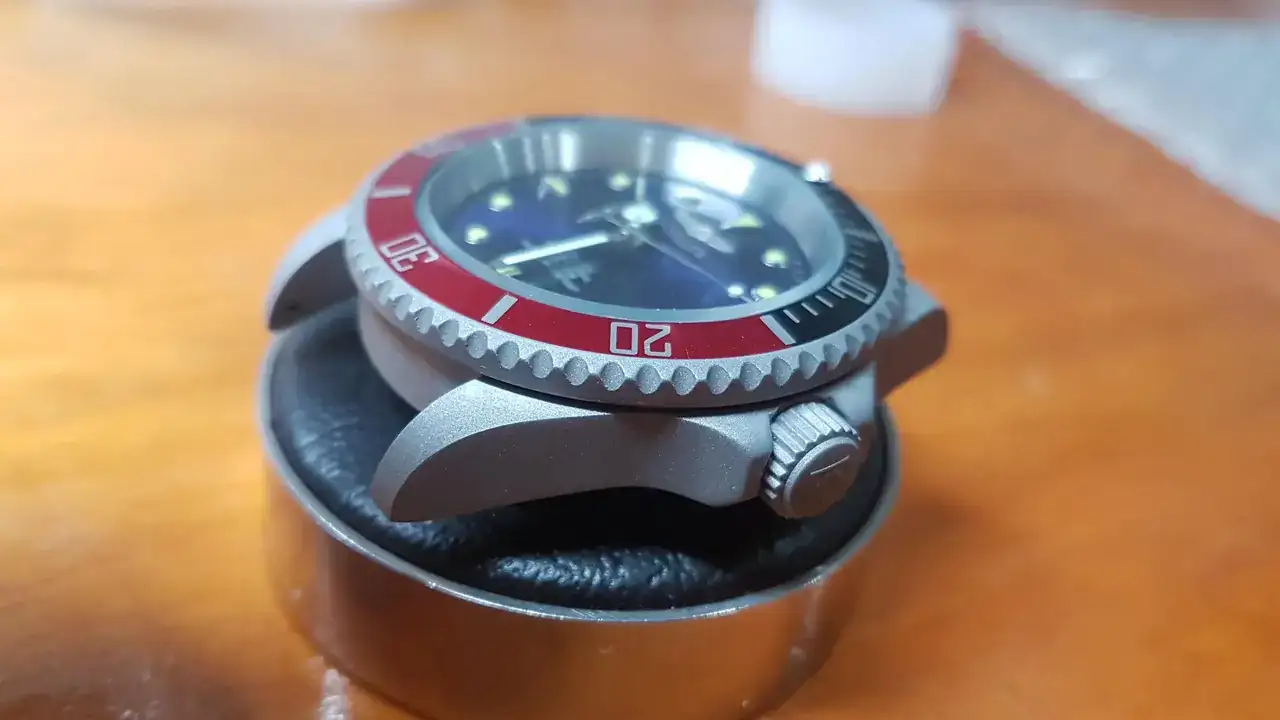

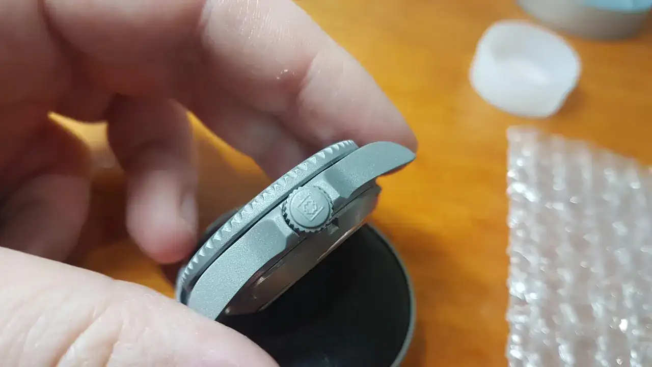

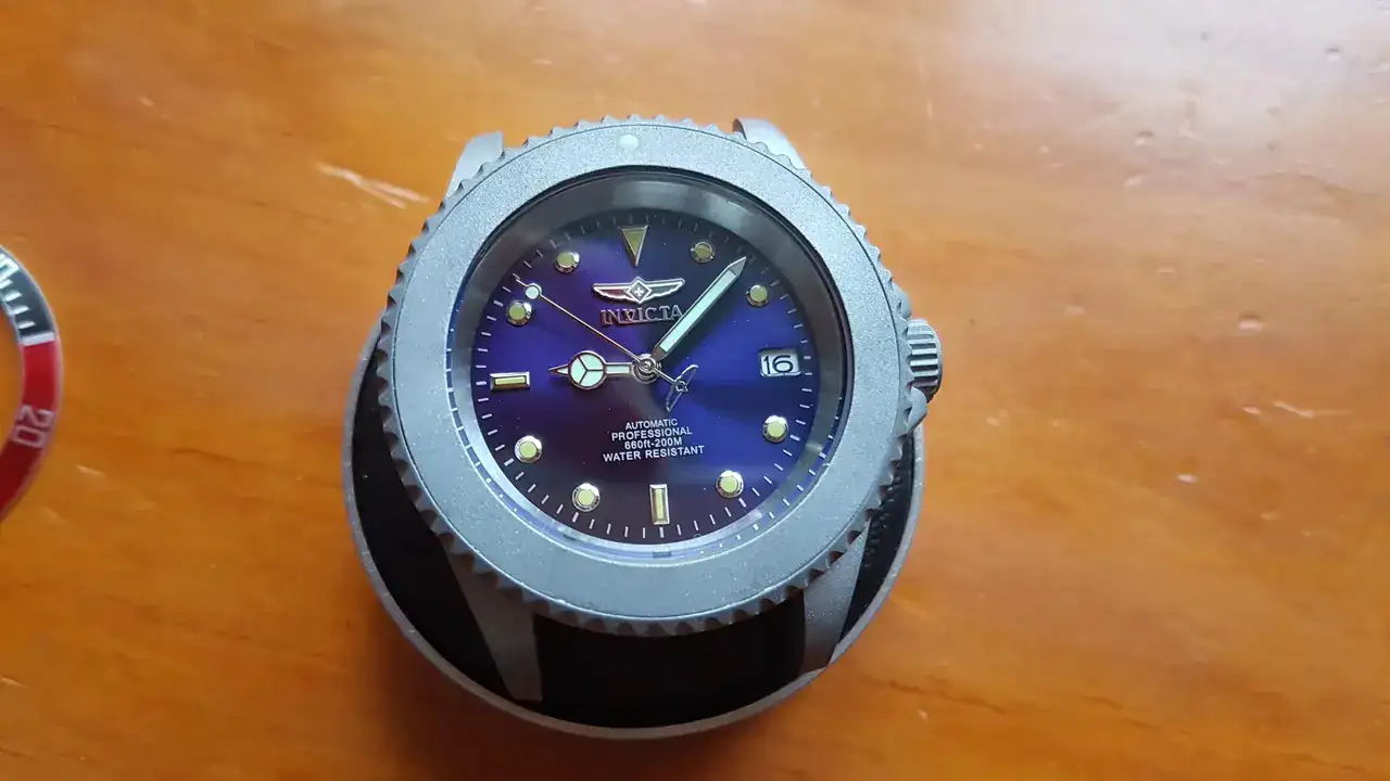

Pues nada, me hice con una pistola de chorro de arena y el compresor de aire que ya lo tenía(de mi família).
Básicamente teniendo las herramientas es fácil, desmontas todo y quitas el mecanismo de dentro para evitar sustos y vuelves a poner la tapa trasera.
Una vez desmontado cubrí el plexi para no quitarlo por pereza(si lo quitas puedes ajustar mas el arenado pero como el bisel cubre bastante zona tampoco es que me preocupe ya que no se va a ver lo que quede por debajo)y las zonas que no quieres que tengan el acabado arenado con masilla adhesiva y cinta aislante para que el chorro no lo joda.
Y acto seguido a chorrear por partes, le das unas cuantas pasadas hasta que no te quede ninguna zona sin arenar y listo. Luego al agua con las partes y limpiar con jabón para quitar todos los granitos de arena que se cuelan entre los eslabones del armis y demás.
Una vez limpio ensamblar y listo.

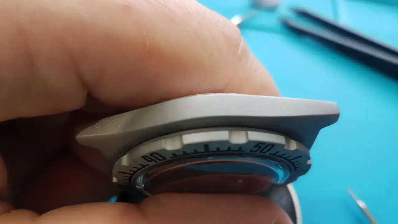

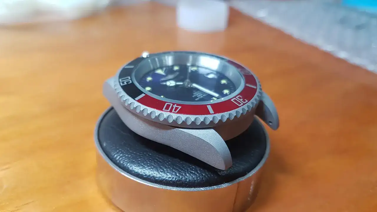

Lo hice con un mod que estoy haciendo con un invicta pro diver que estoy convirtiendo en un flieger, os lo muestro hasta ahora para que veáis más o menos como suele quedar en otras cajas también. Ya sé que no es un ruso pero espero me perdonéis la salvedad(cuando lo termine lo presento en el hilo general si eso jajajaja)
Como veis es bastante sencillo, lo complicado es el tema del compresor que es lo que puede resultar más caro si no tienes acceso a uno.
Por cierto, lo he arenado con silicato de aluminio que le da ese toque "negruzco".
Si teneis alguna duda y os la puedo solucionar con mis limitados conocimientos aquí estaré camaradas.
