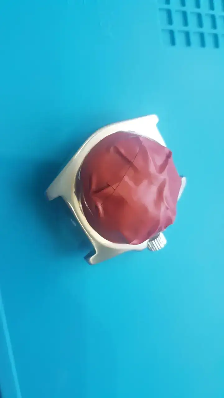

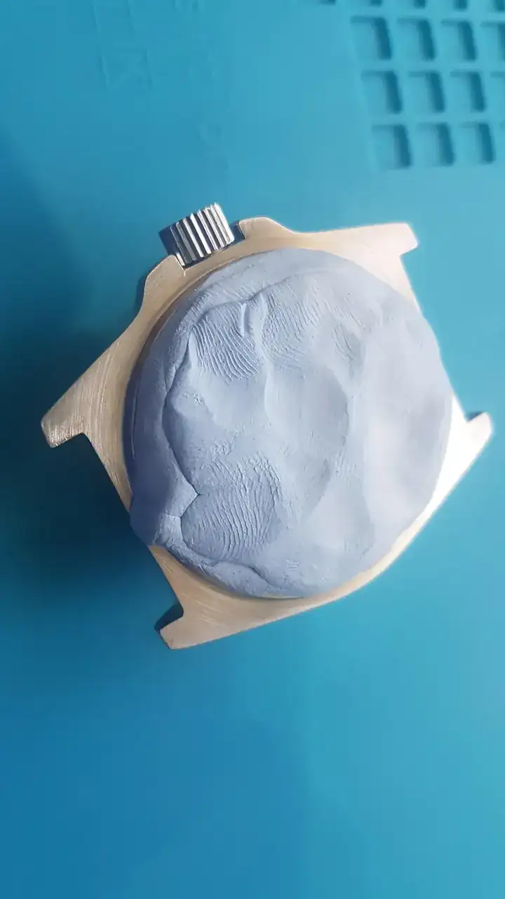

Lo iré mostrando por aquí cuando me lo vaya poniendo, de partida pienso que como todos los arenados se terminará marcando con más facilidad que el acero cepillado, bueno más que marcar con más facilidad creo que se notará más, destacará y se irá más la vista al arañazo supongo.
Pero bueno, cada mucho tiempo si sobrevive siempre se puede arenar otra vez jajajaja
Como haces el arenado?. Sabes que en este foro es obligatoria explicar a los demás con pelos y señales como se hacen los mods?
Si no vas a la calle [emoji23][emoji23][emoji23][emoji23][emoji23][emoji23]
Es coña.
Pero estaria bien saberlo [emoji6][emoji6][emoji6]
Enviado desde mi Mi MIX 2 mediante Tapatalk
La parte trasera tambien la cubrí para no perder la inscripción por cierto, te dejo fotos que en el otro mensaje se me olvidó poner.
