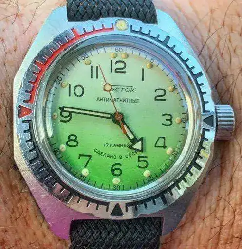

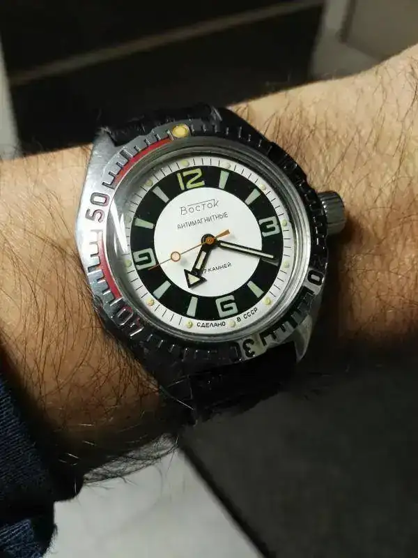

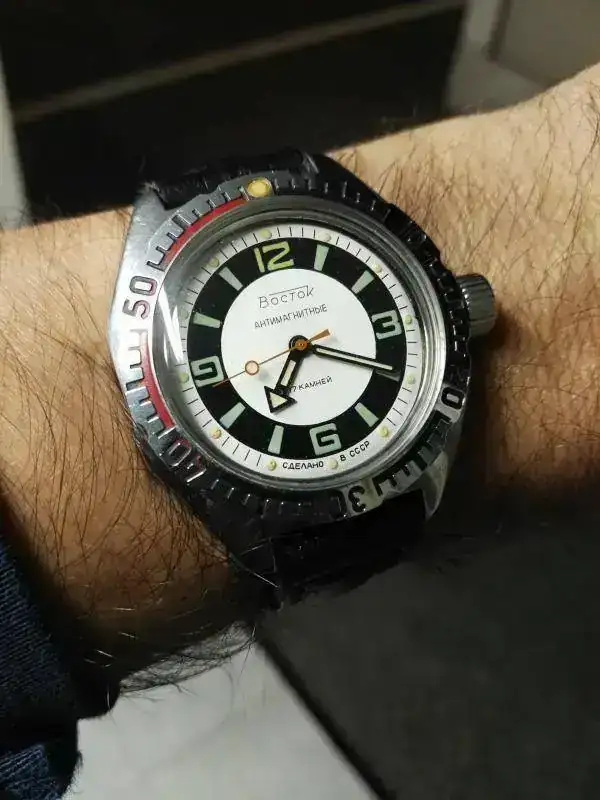

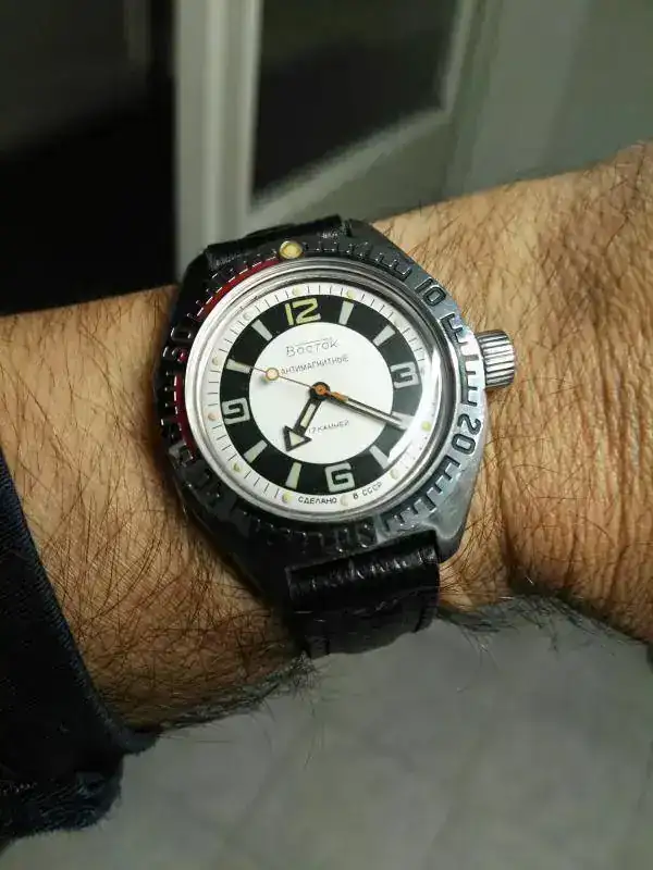

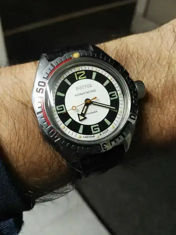

Que chulada este azul Cierzo, yo tengo el verde, aunque ya queda muy poquito de verde, el sol se lo ha comido.
Lo que veo diferente es el bisel, veo que el tuyo tiene el punto de lumen. Sabes si es el que le toca, o es original va sin lumen, como el mío.
Después intento poner una foto
Enviado desde mi Mi A1 mediante Tapatalk
El mio tiene el mismo tipo de bisel

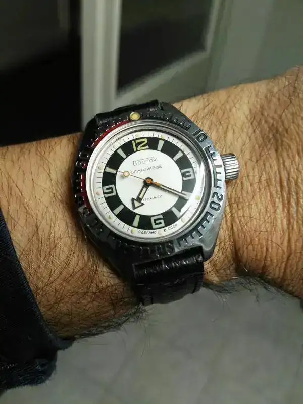

Pues acabo de ver el mío, y efectivamente tiene el mismo bisel que el vuestro, me he confundido yo jeje

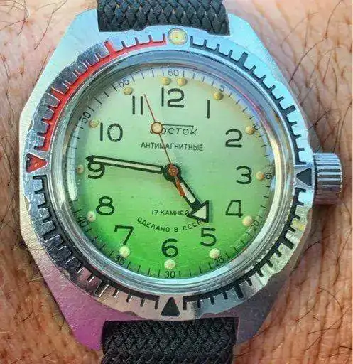

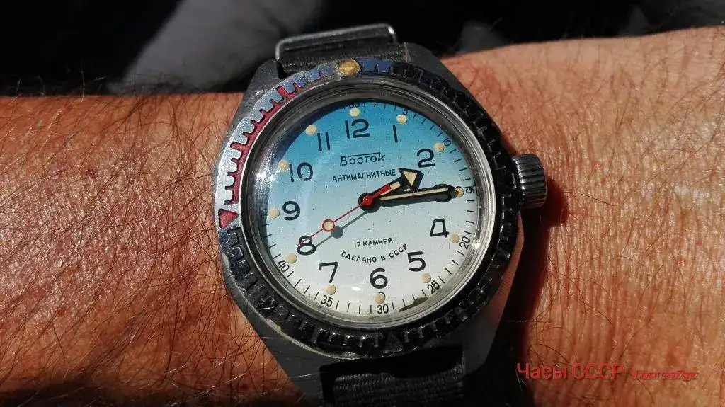

Mi verdiblanco está bastante regular, o sería mejor decir irregular... Pero tiene el mismo bisel con su punto de lumen. El único con este tipo de caja sin puntoo en el bisel que tengo es un "radio room".
Como variante, puedes ver el que acaba de recibir pinon (un poco más arriba) que tiene números en vez de triángulos pero también con punto luminoso. El mío blanco/negro también es así.
Mi teoría recién imaginada es que el punto se puso al final de las series de caja 470/320 porque los primeros Amphibia con la caja 020 (la antigua, con el 2409) que los sucedieron también llevaban ese punto con lumen que acabo desapareciendo casi a la vez que la URSS, por lo que se ve.
Muchísimas gracias por la explicación compi, efectivamente el mío tiene el mismo bisel. Con el puntito y con los triángulitos, andaba yo equivocado jejeje
Respecto a tu teoría la veo muy congruente
Mañana con la luz de día le saco una foto y os lo enseño

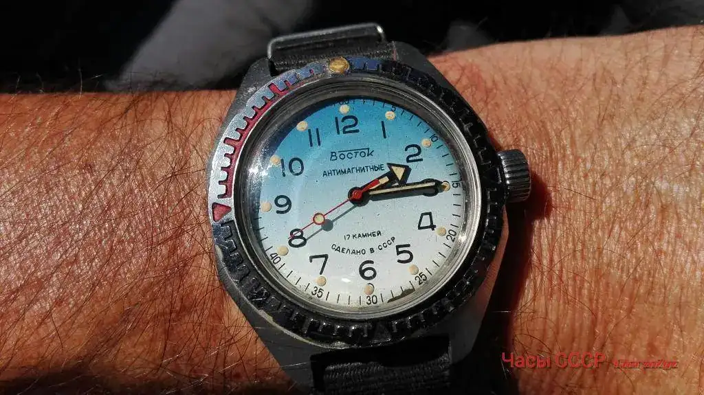

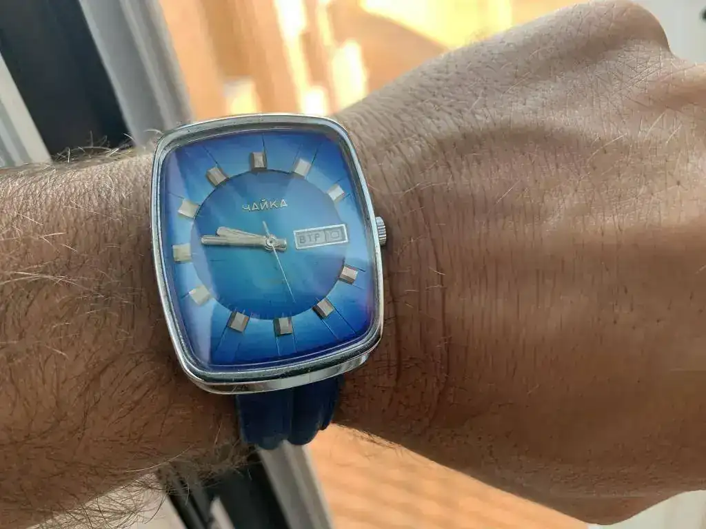

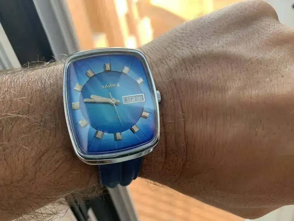

Muy bonito, la caja y bisel es un Mod. ??
Como lo haces,
con química (huevo, vinagre etc)
Con física (desbastando etc)
La Corona también y como ???
Gracias
Como lo haces,
Gracias
Gracias compañero
Yo lo meto todo, sin la maquina claro, en salfuman. Incluida la corona y el plexi.
Un par de horas o cuando tu veas que el cromado se ha ido.
Despues lo pongo en agua y bicarbonato.
Y ya despues bien enjuagado con agua
Despues le paso estropajo verde. Y a partir de ahi ya lo que quieras: huevo, vinagre, amoniaco.
Cada uno te dara un color y acabado distintos. Pero en los primeros si que hice algo asi, pero ahora ya los dejo tal cual y que vayan cogiendo patina.
Tambien es verdad que cada uno de los que he hecho a cogido un color distinto. No se si por el tipo de latón o porque circunstancia, pero quedan en distintas tonalidades. Unos más rojizos, otros más verdosos etc
Espero que esto te ayude.
