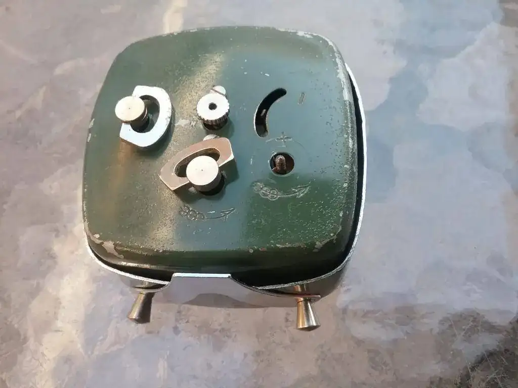

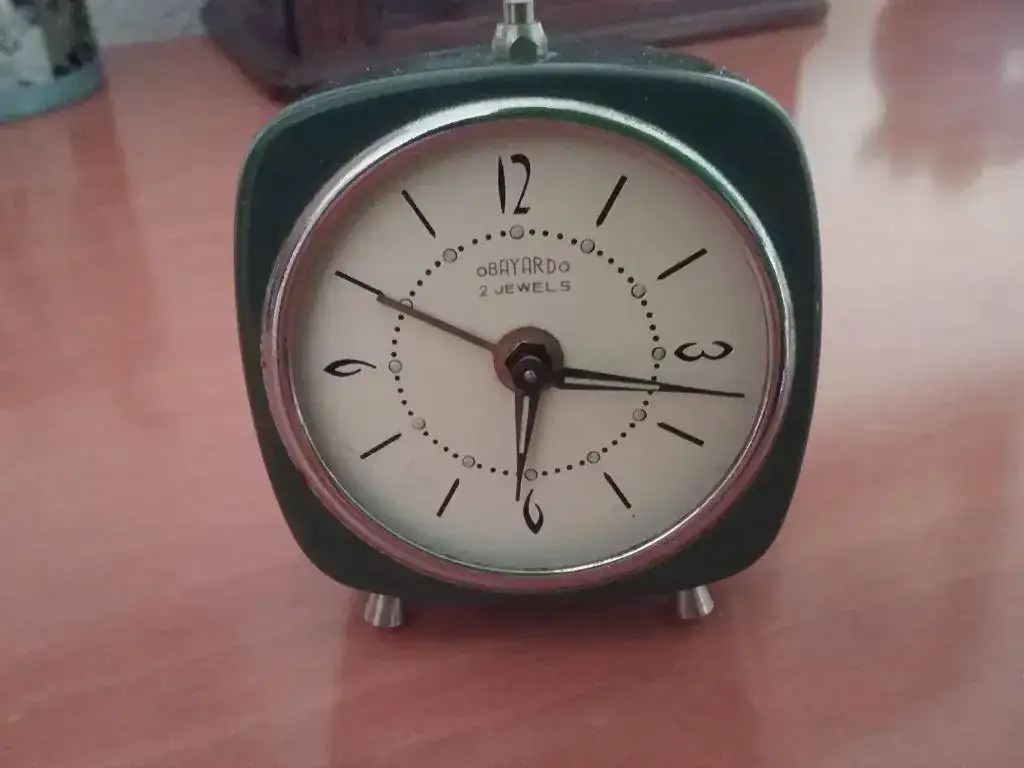

Os presento mi ultima adquisicion en el mercadillo del domingo. Un obayardo 2 jewells (que yo no he visto por ningun pivote) por el abusivo precio de dos euros.
No funcionaba. Logico. Tenia el volante desencajado y falta absoluta de lubricacion. Un poco de cariño y en un par de horas, ya estaba haciendo tic-tac.
Como veis en la foto, su estado estetico es bastante bueno, pero desgraciadamente, falta el cristal.
Se que es pedir un imposible pero, ¿tendriais alguno de desguace por algun cajon?

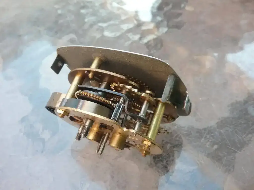

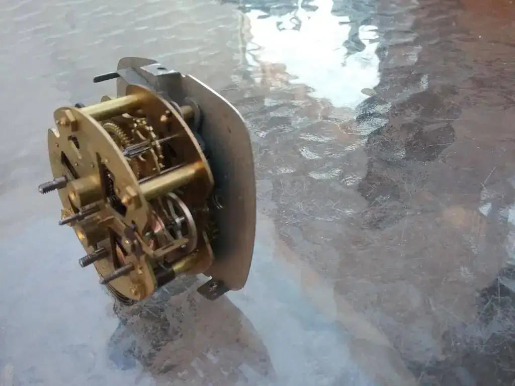

La marca es de Bayard y así debe ser el calibre del movimiento que alberga dentro,
que no estaría demás verlo.
Se había modificado como Obayardo para el mercado español.

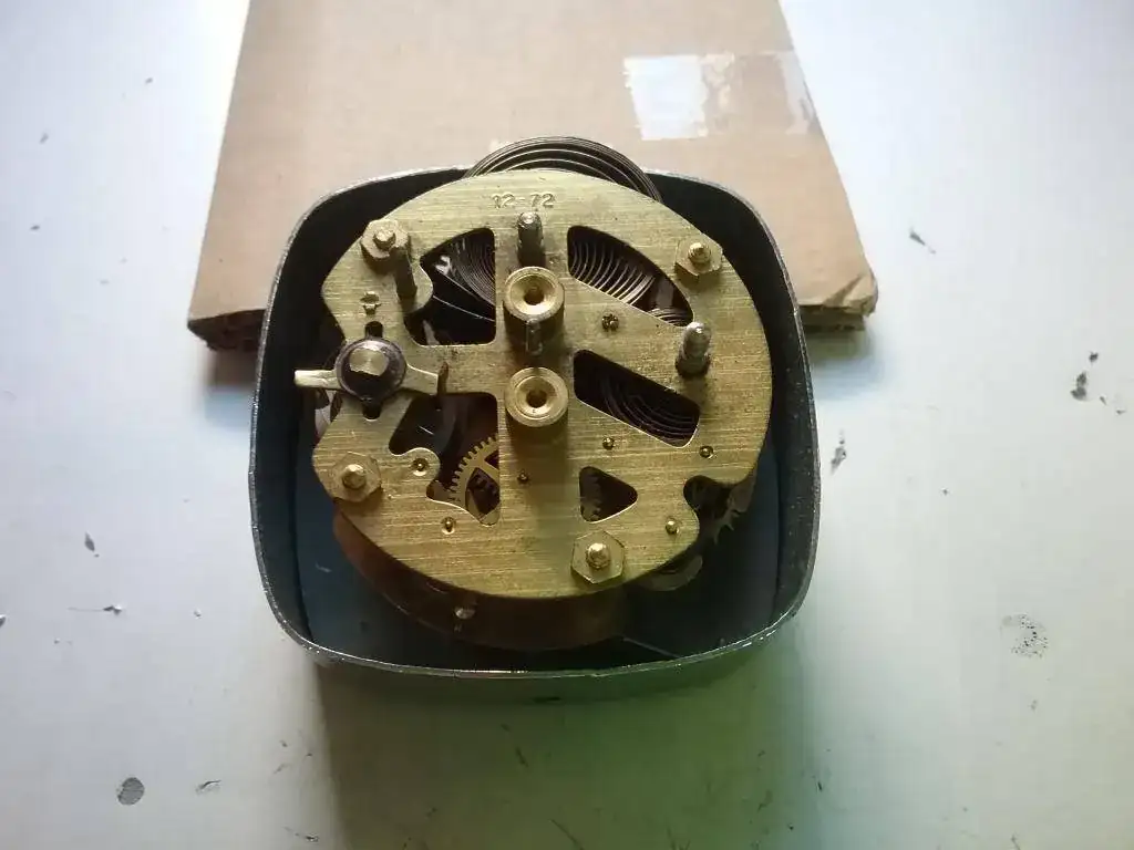

Ya habia yo pensado en las alternativas que me sugeris (cristalero, autofabricacion), pero no son viables. El cristal no puede ser plano, porque el eje de las agujas, sobresale un milimetro mas o menos de la vertical de la parte cromada del embellecedor ( espero haberme explicado biem), asi que debe ser esferico, y eso, ni me lo puedo hacer yo, ni me lo va a hacer un cristalero, de ahi mi angustiosa peticion de ayuda. En el movimiento, la unica inscripcion que encontre fueron los numeros 72-12, que pense podria ser año y mes de fabricacion. Por eso, no pude aportar el modelo de movimiento. Pense que con una foto valdria para que lo identificarais. El cristal, deberia medir unos 52 mm de diametro.
Sr. Golipo, sus deseos son ordenes.
Aqui lo teneis.

Este tipo de cristales bombeados se suelen encontrar en los almacenes de relojería, se suelen pedir como cristal bombeado, de despertador, dando las medidas por m/m.
Cristal Bombeado. Curioso. Esta tarde voy a acercarme a la única tienda de fornituras que sale en internet en Alicante. Preguntare a ver si tienen algo. Gracias.
