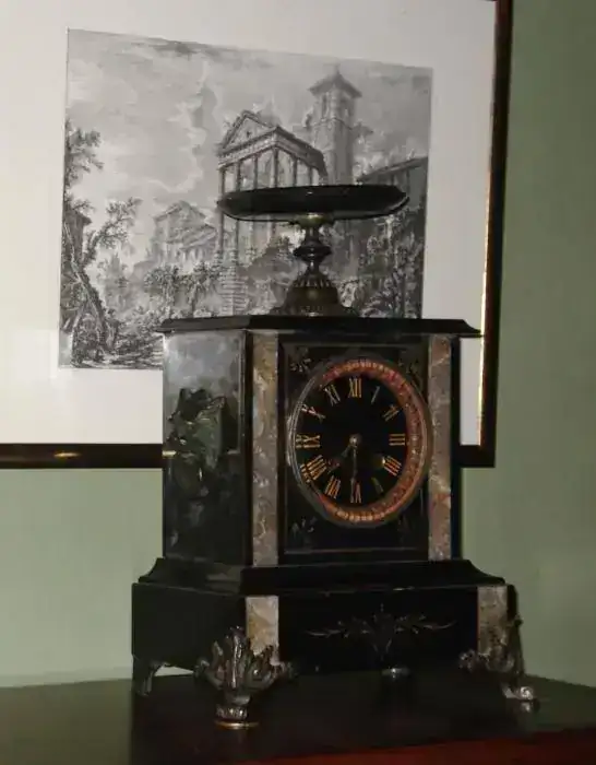

Recientemente me han revisado este París estilo Napoleón III, y he quedado satisfecho no sólo por el trabajo sino también por el trato recibido, habiéndoseme explicado las operaciones realizadas. Incluso, cuando se encontraron algún imprevisto me llamaron para comentarmelo.
Pero, como apunta nuevo, ellos se ocupan de la relojería (maquinaria). De lo que es decoración (la caja) me he cuidado yo.
