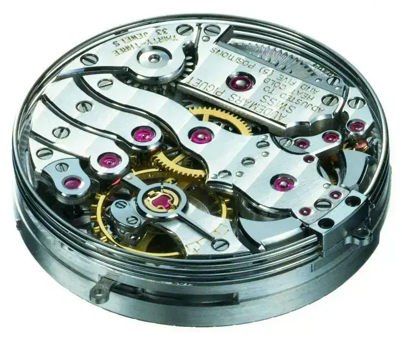

Buena labor , estoy de acuerdo ponga un soneria en su coleccion , gracias.
