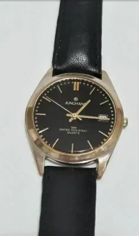

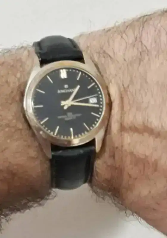

Hola compañero,perdón pero al ni ver una imagen de lo que estas tratando,no puedo opinar aun soy medio bestia pal terminó o sigla pdv en cuanto a las cajas de metales como bronce,cobre o latón ,tengo alguna que otra experiencia solo como te dice el compañero hay que ver las aleaciones que tan puro son los metales en si,yo tengo un viejo Junghans quartz con maquina Ronda 511 swiss y la caja es de un bronce ni muy puro y se oxida como musgo verde,ya lo mencionas tu y tengo cada cierto tiempo desarmar y limpiar la caja con un compuesto pulidor de metales el tipico marca Brasso esto lo deja muy bonito con correa de piel antigua le deja una patina muy vintage,que en lo personal me agrada,mucho a otras personas lo ven como muy desgastado,te dicen llevarlo a cromar que se salio el cromo a ese latón feo y sin brillo,es mucho mas noble de restaurar con los años el acero inoxidable el cual prefiero siempre tenerlo en mis relojes,lo mismo que en los armis.
Humilde opinión,la ultima,decisión la,tienes tu .
Saludos[emoji1033]

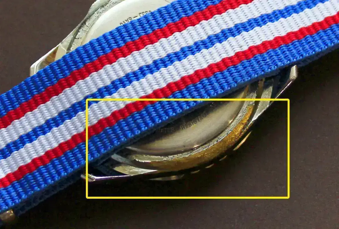

Sé que no a todo el mundo... ¿Pero no os producen alergía? Es decir, creo que esa cosa verde es venenosa. Yo tengo uno que debe
ser de latón chapado y al sudar haciendo ejercicio, si me producia irritación.

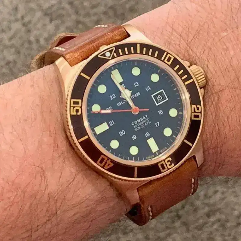

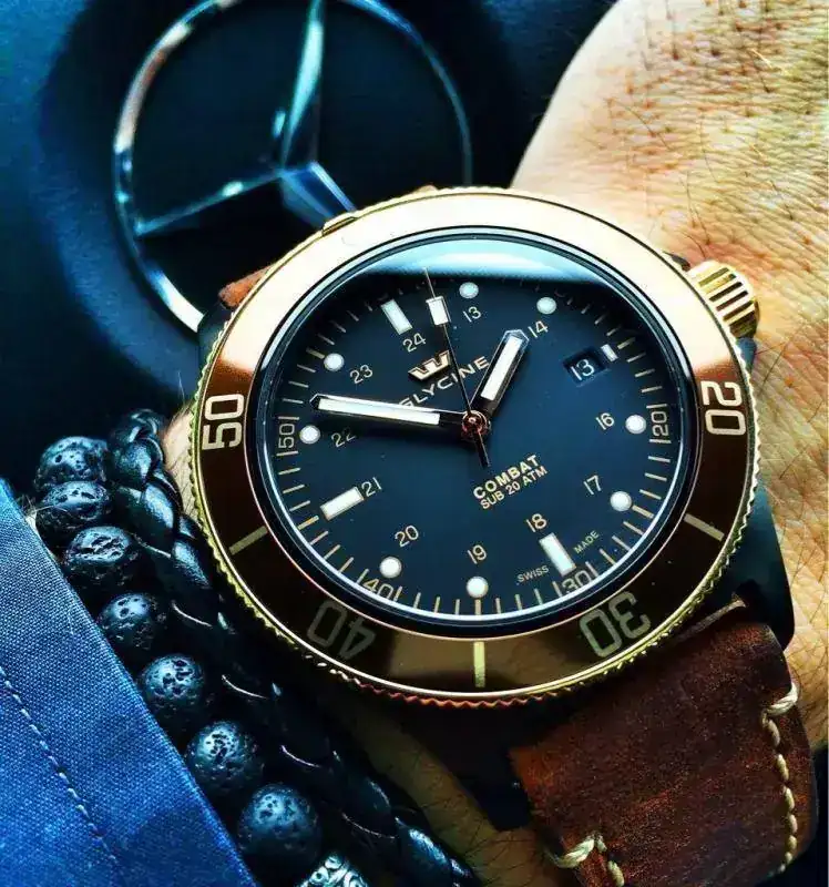

Adjunto ilustraciones de los dos enmelonamientos
Entiendo que ese bronce oscurecerá con el tiempo
El pvd entonces es mas estable?
Claro que... el bronce entiendo que se podría pulir en un futuro, y el pvd no (?)

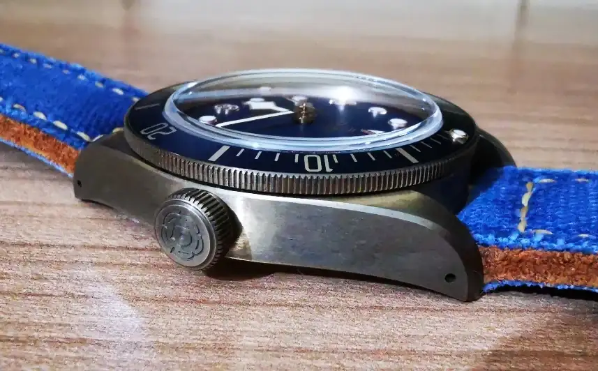

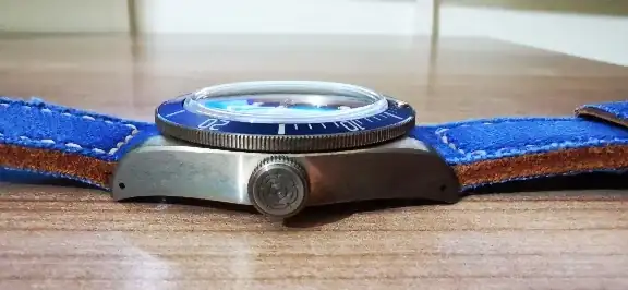

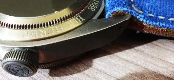

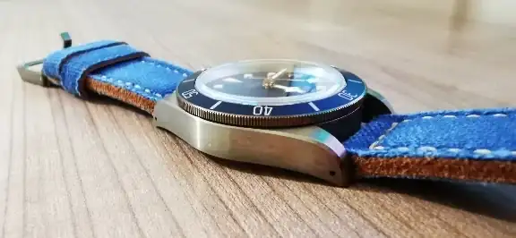

Te pongo un bronze de Tudor que tiene 2 años justos, para que veas la patina que ha cojido.
Para hacerte una idea, originalmente el bronce era igual que la tapa posterior.
En la foto que sale la trasera podrás comparar el tono de la trasera y un asa con 2 años de patina.
