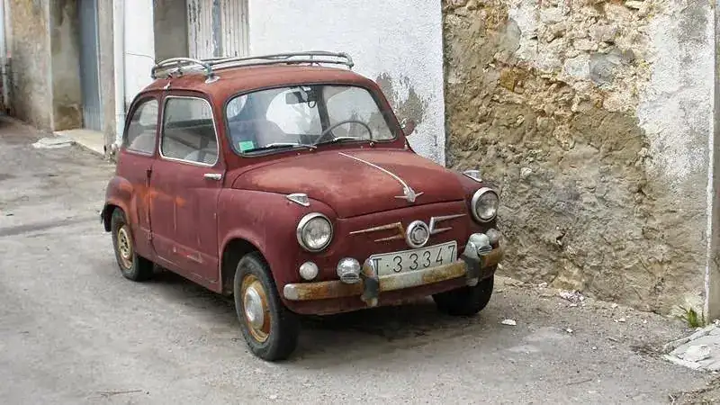

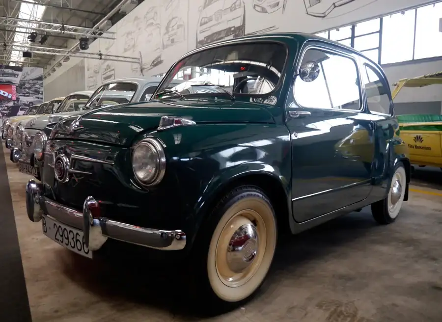

Hay multitud de ejemplo en la técnica. Por ejemplo : lápiz de madera no se extingue, ni lo hará. Neumáticos, algodón de la ropa......el ladrillo se usa igual que hace.......
No es que no evolucionen, por supuesto los materiales avanzan y una rueda de hoy en día no es la misma que hace 100 años, igual que el acero de hoy, su aportación de otros elementos o técnicas de fabricación no son las mismas que en el acero toledano de hace 500 años.
Pero la base, se mantiene ya que se satisfacen las necesidades requeridas. Siempre se innova para mejorara costos, o dar nuevas prestaciones que satisfacen una necesidad. Me podrías decir que una necesidad es satisfacer a los clientes que valoran tener un reloj de acero especial....tienes razón, pero como sois pocos, con Rolex, Sinn, etc....vale.

Me gusta la pátina que coge el acero por el desgaste, en algunos relojes me parece más bonito que el oro blanco. Nunca he pulido un reloj y dudo que lo haga, me parece un sacrilegio. Cuando escucho comentarios como "solo tiene pequeñas microrayas por el uso" me parece estar oyendo hablar de una monja virgen de 90 años. El Aus-8 o incluso más duro, me parece muy bien para tenerlo en una navaja, pero no en un reloj. Las casas no hacen otra cosa que mejorar cajas para que soporten el uso y la mayoría de aquí quieren tener el reloj como si estuviera metido en manteca. No se para que queréis un acero más duro, ¿para cambiarlo por el G-Shock al abrir una lata de piña? Un saludo.
A muchos aficionados les encantan que sus vintages muestren las huellas del tiempo, tengan pátina, tritio tostado o desmenuzado, marcas... que se vea que han sido usados.
Yo, sinceramente, no le veo encanto a las huellas de uso. A mí lo que me gusta es que, tenga el tiempo que tenga, luzca de puro nuevo.
Me encantaría que hicieran relojes por los que no pasara el tiempo.
Ya, pero salvo que lo encuentres NOS y en un perfecto estado de conservación.... solo podrías obtener piezas de servicio o aftermarket cambiada por sus anteriores usuarios... y no todos han de tener buen gusto
:D
:D
Si yo no hablo de relojes vintage, o no sólo. Yo lo que quiero es que sean mis relojes, que los he comprado nuevos, los que duren y duren tiempo libres de rayas.
Tampoco es que les encuentre demasiada gracia a los vintages, pero ese sería otro tema. Me gusta la estética antígua, pero con calidades de hoy.
