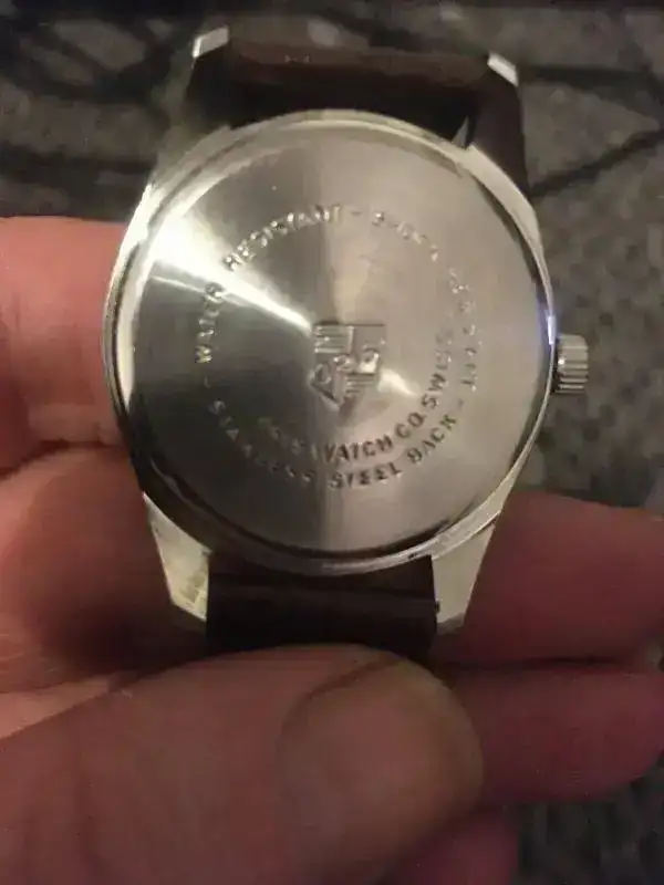

El vendedor tiene 100% votos positivos en 300 ventas, pero es que mirando las imágenes bien detenidamente ya desde el ordenador me parece super super fake... es que ni la trasera. ¿opiniones?

ostia que es que hasta la b está al revés...
Desconfía siempre de una esfera antigua tan brillante... La tipografía de los números me hace pensar que Ayuc tiene razón y es Made in India. ¿Del calibre has visto algo?
Es un tandoori Oris . Ten cuidado que pica mucho.

Y con las patillas de esfera rotas o mal colocadas, el 3 está casi en el sitio del 2, y así todos los demás.
¡Jo! Esa tapa no tiene parangón.

Los números, del dial, son un poco ... Raros, por decir algo.
Steel Back con la B al revés...

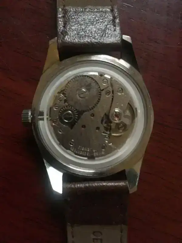

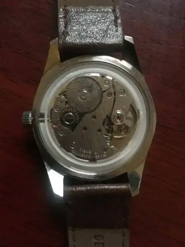

bueno chicos este estas son las tripas del reloj... alguien reconoce que es?
Si, lo reconocemos.... st96, ya te le dije en el mensaje de antes.
ya tienes tu primer vintage para destripar
gracias por la info, pero estoy a tiempo de no pagarlo, no tengo necesidad de comermelo con patatas.

Todo indica que es un reloj indio de los que se encuentran en eBay a partir de 10 € puestos en España desde la India. El dial, las grafías a las 12 y a las 6, el movimiento, ..., todo coincide.
Son muy frecuentes los HMT franken que, en su nivel de precio, tienen su encanto si se tiene suerte y funcionan correctamente.

Sí, es un India refurbished que sólo usa el nombre de oris. El movimiento suizo es bueno, sin llegar a ser superior, pero cumplirá bien su función de dar la hora.
La caja, pasable.
Y la esfera.... Bueno, si eres curioso e inquieto, puedes empezar a hacer experimentos para crear tu esfera personalizada, o si te gusta, dejarlo tal cual.
Ya sea que lo uses o que quieras comenzar a hacer experimentos, en general estos relojes económicos provenientes de la India son una buena opción.
