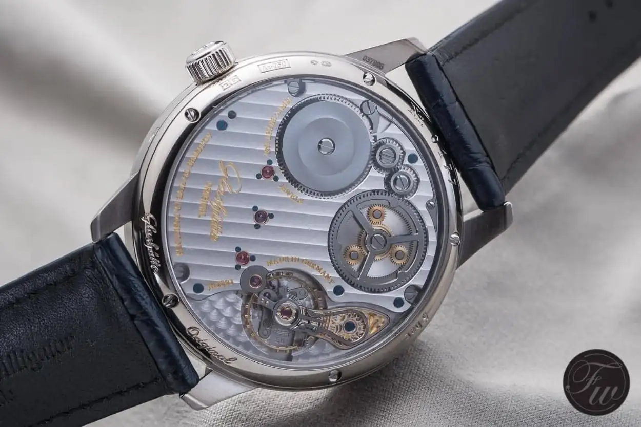

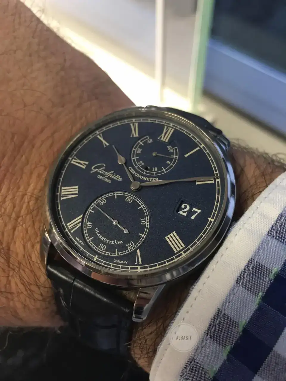

Si que existe esa complicación, al menos yo la he visto en un precioso reloj mecánico ( y no es suizo).
El segundero se pone " a cero " y puedes pasar los minutos uno a uno ( ademas que lo sientes cuando los vas pasando).
Es un gran reloj de una gran marca, con un calibre manual precioso,la única pega que le pongo es que no lo fabriquen en acero.
Glashutte Original Chronometer
Y su preciosa trasera , con el calibre con esa complicación, lo que demuestra la pasión por la precisión absoluta de esta marca.
Y aquí un enlace a un vídeo, donde a partir del minuto 3.55 se puede ver en " acción" esta complicación, que para mí es una de las más difíciles de "elaborar "en un calibre.
