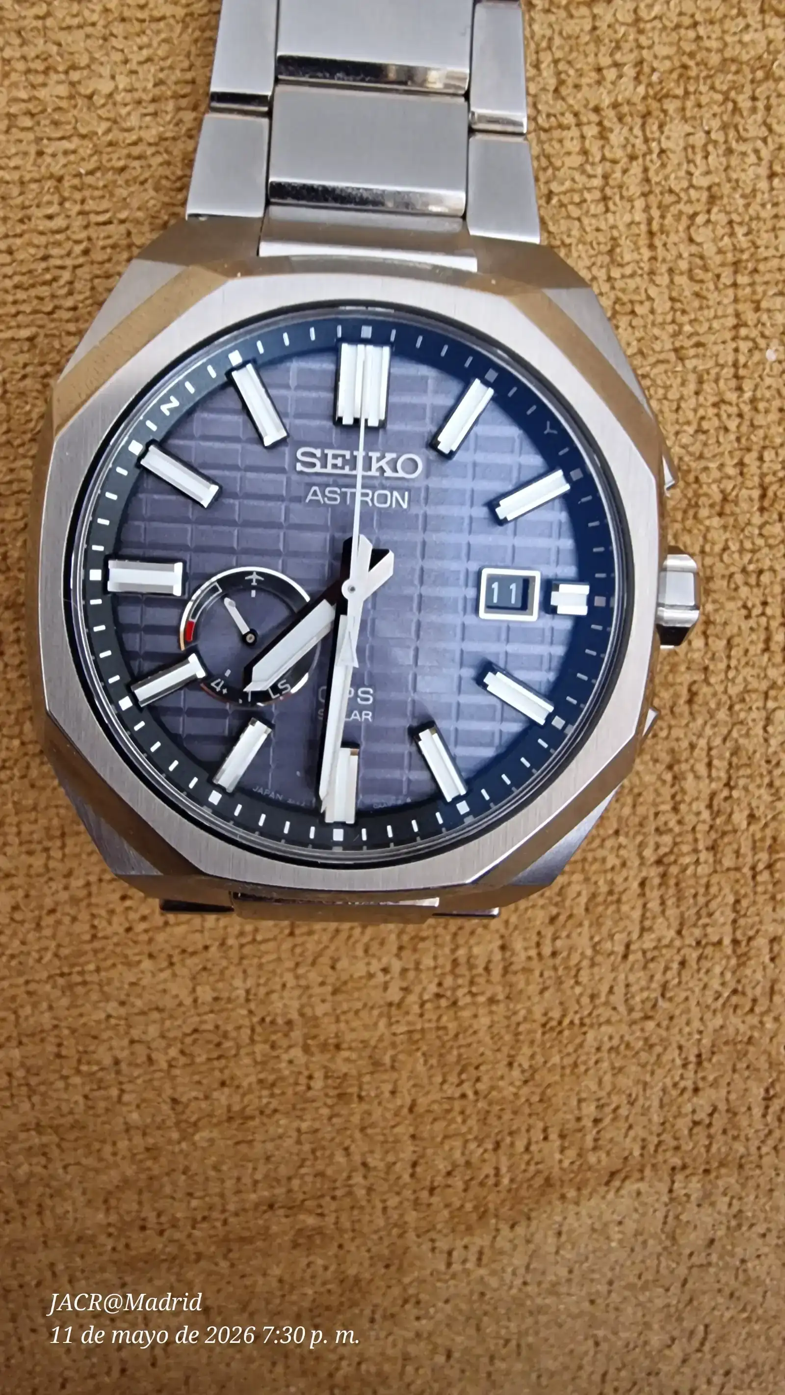

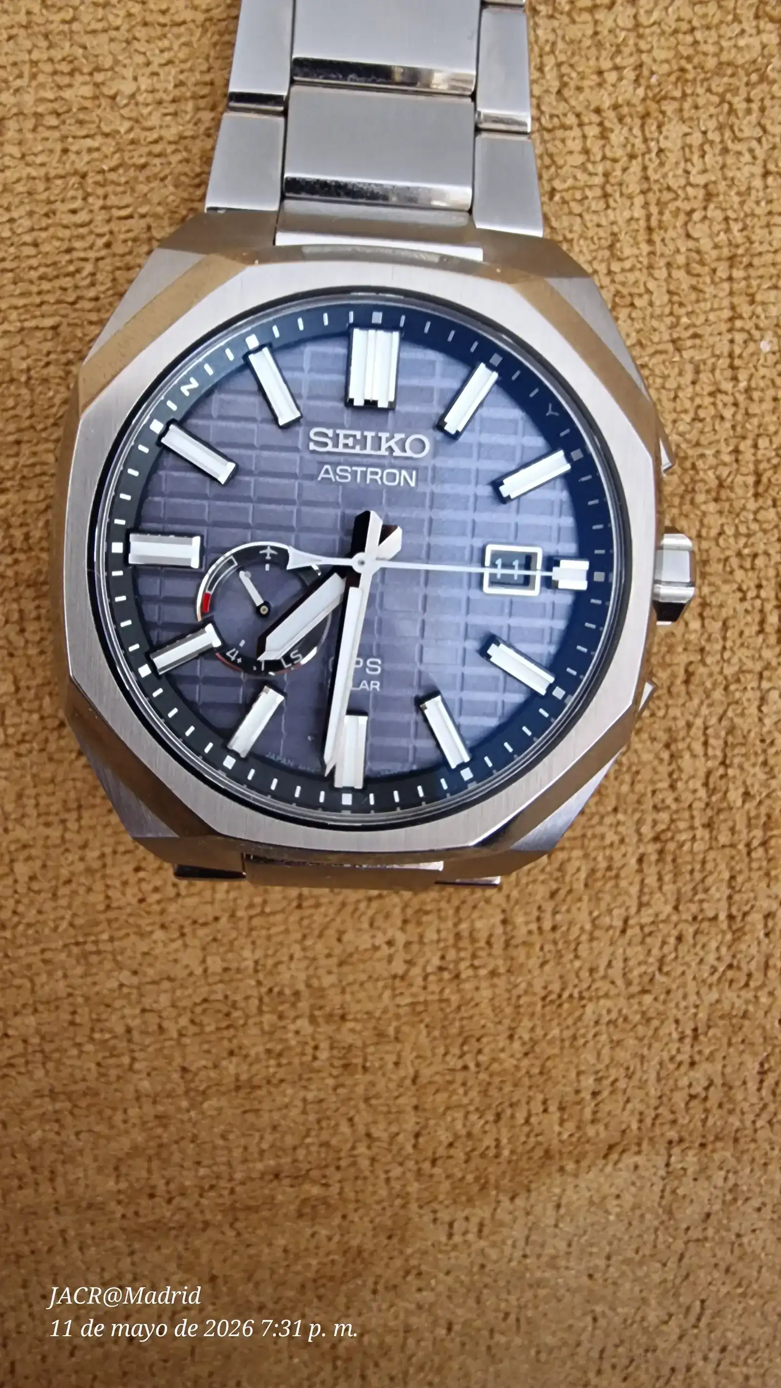

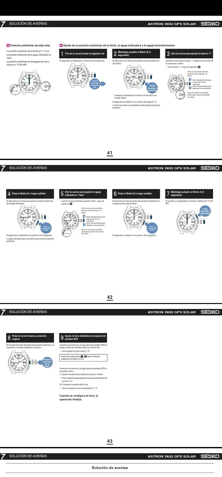

Problemilla: no soy capaz de poner las agujas de las horas y minutos correctamente y el manual, páginas 41 y 42, menciona este ajuste como si lo hiciese el reloj por si mismo. Pero no, en mi caso no lo hace o lo hace mal.
El reloj, por lo que veo, mueve la aguja de minutos cada 5 segundos y veo que la minutera queda perfectamente centrada en el segundo 15 de cada minuto.
El resto de funciones van bien pero.... que queden centradas es lo que espero (no voy a desesperarme si no lo hace)

¿Has realizado el procedimiento?
Gracias, también los había leido.
Hola, varias veces.
Mismo resultado.
El paso 7 no ofrece posibilidades de ajuste manual.
Gracias por el interés.
Hola, varias veces.
Mismo resultado.
¿Y en el paso 6 no puedes girar la corona? En el calibre 5X53 en algún momento te da la opción de girar la corona para ajustar las agujas.
No hace nada y le he dado varias decenas de vueltas.
