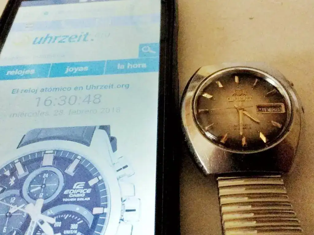

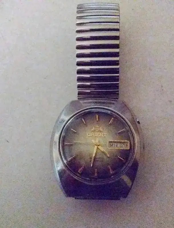

Y bueno, os mando unas fotitos del super-orient para que sepáis de quien os hablo, que por cierto, ahora está a tres segundos de la perfeccion, y recuperando.... Muchas gracias a todos. Un abrazo. IMG_20180228_163150796-01.webp

Jopé. No había visto las fotos en el ordenador hasta ahora, os pido disculpas. En el movil no parecian tan horribles.
Y quiza son algo mas de 38 años. ...ya me lo dieron usado cuando empecé a trabajar , cuando tenía yo 18 años, Estoy cerca de los 57... Es un reloj al que le tengo cariño no: lo siguiente.
